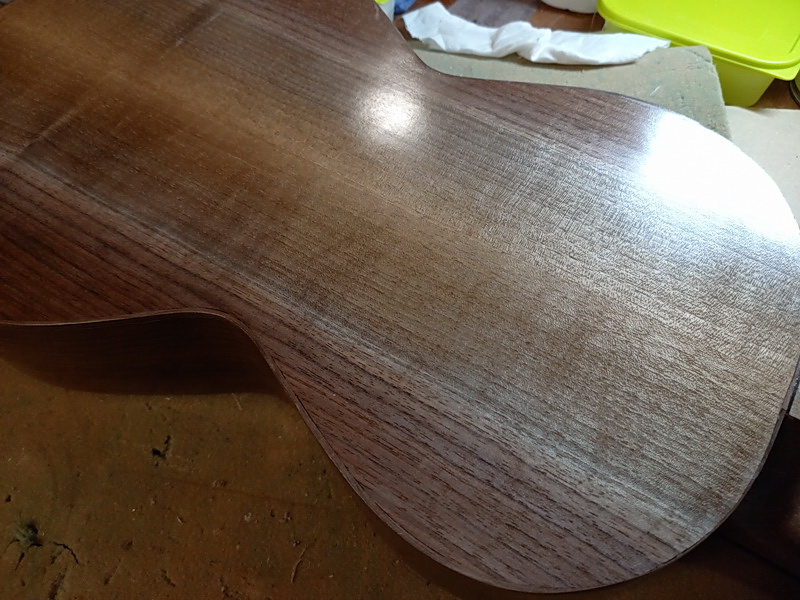

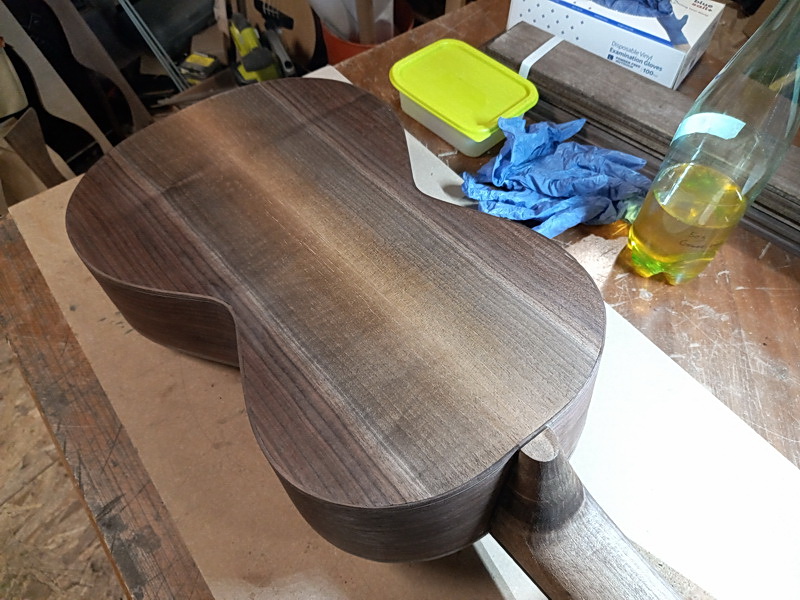

État des lieux avant gomme laque.
Comme toujours avant d'essayer une nouvelle technique, un peu appréhension mais zou allons y.
Une première couche légère, trop légère, vu que j'en ai passé au moins 5 fois et que ça bois encore et encore.
Donc j'y vais franco et ç'est mieux, j'ai passé un tampon à la ponce sur le dos pour comparer avec les éclisses, si c'est tout bon je ferais les éclisses tout à l'heure.

Ce n’est pas justement la gomme laque à la ponce qui joue le rôle de bouche pore ? Est ce que le bois est sensé moins boire après le bouche pore?
Messages : 6066
Re: Guitare romantique plan Lacote
Sûrement, comme je voulais commencer par la table, j'ai laissé la ponce pour après.

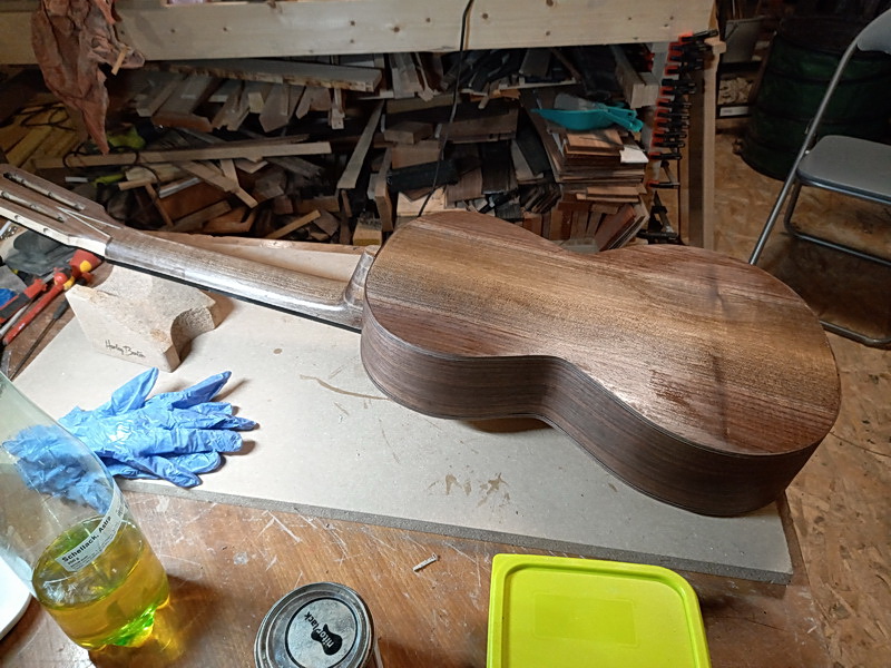

Messages : 6066

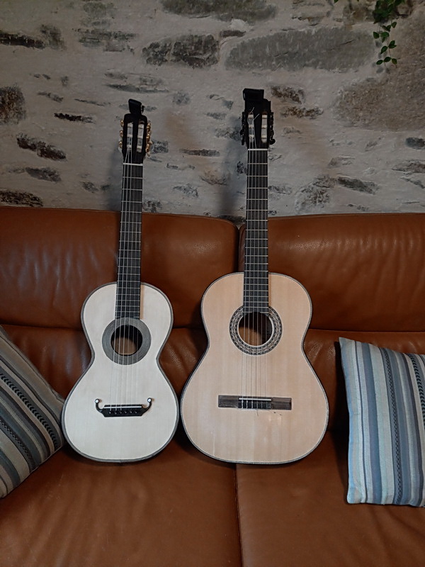

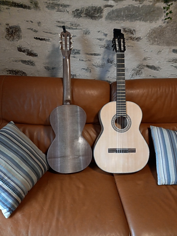

Vue après 2 couches de gomme laque, ça promet (surtout que ça prend 15 minutes en tout à peine).

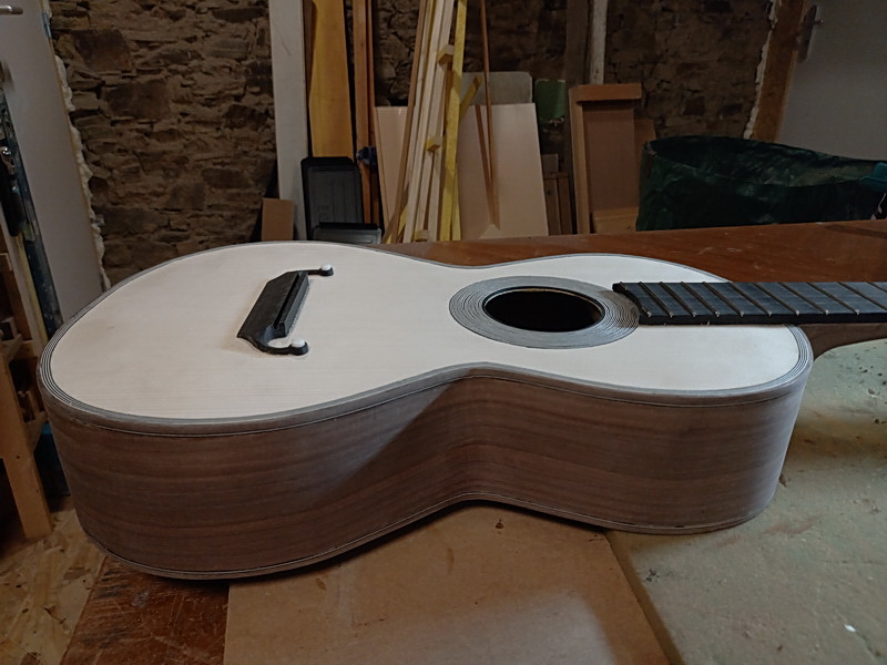

A coté d'une flamenca. Le son est puissant pour un petit gabarit, c'est clair, cristallin, plus resserré, medium aiguë, plus brillant qu'une classique, et facile à jouer. C'est un diapason 630 et j'ai monté des Savarez alliances carbone tension normales. Il faut que je travailles les sillets, et là je pense que ça va être un bon instrument.
Message par TMF »
Zouli !!!
C’est tout petit ! La position est elle sensiblement différente ?
Faut-il en conclure que la gomme laque est adoptée ?
A voir ce joli fond local j’imagine que oui.
Messages : 6066
Oui j'adopte car franchement en hiver c'est juste le seul truc praticable.
Pour la position, elle se joue avec une sangle normalement, mais assis elle est agréable à prendre, légère et équilibrée.
Je pense que je vais en faire une deuxième avec des fourniture de premier ordre, en particulier une bonne table, car celle que j'ai utilisé est limite, j'ai du laisser plus d'épaisseur que je ne laisse en général (j'ai mis 2.5 au centre alors que je descend à 2 le plus souvent).
Cependant le son est prometteur, très différend de l'intonation d'une classique, plus cristallin, moins sombre. Les basses ne sont pas boueuses, mais claquantes.

Ca se presente comment la gomme laque? J'ai une différence de rendu terrible avec l huile crimson entre une guitare faite cet été et une autre en decembre!
Messages : 6066
Ce sont des paillettes que l'on dissous dans de l'alcool à 95 à vernir et que l'on passe avec un tampon. Il existe un tuto dans la rubrique idoine, jette y un œil.

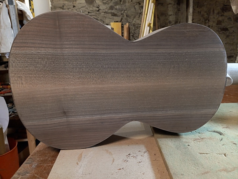

Alors là Benoit, quand je vois ta façon de faire pour refendre fond et éclisses, j'en ai les larmes aux yeux :shock:
Si !
J'aimerais bien savoir faire ça. Ensuite, tu descends au rabot ?
Bravo pour cette magnifique petite Lacote. J'en ai bricolé une, la sonorité est très surprenante, surtout avec des cordes en boyaux, difficiles à trouver...
Merci pour les photos !
Messages : 6066
Au rabot, électrique parfois même si il y a beaucoup d'épaisseur.
