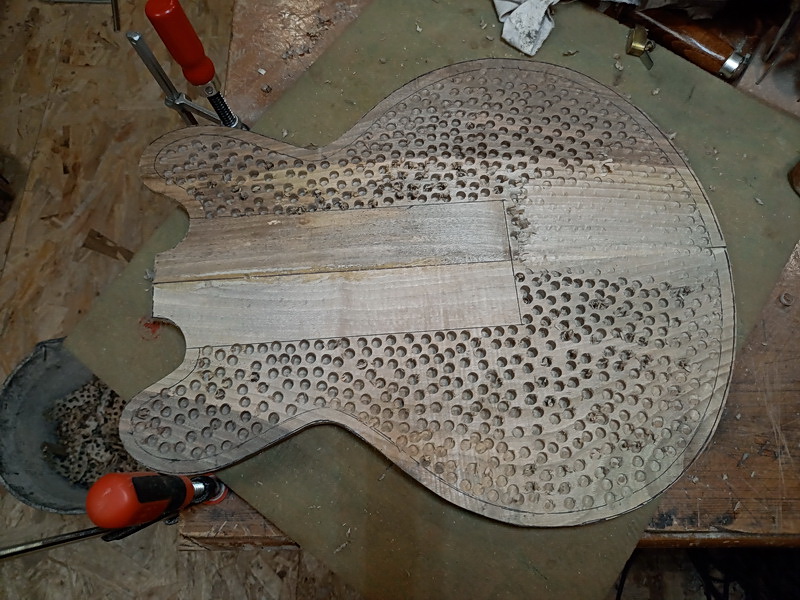

- Messages : 5888

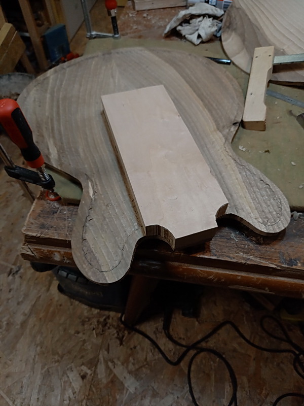

Re: Un truc +/- proche d'un ES-335

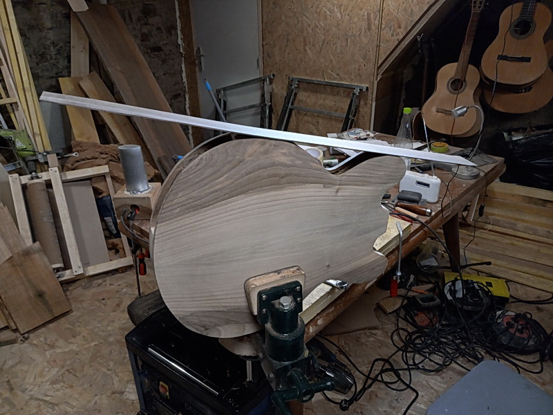

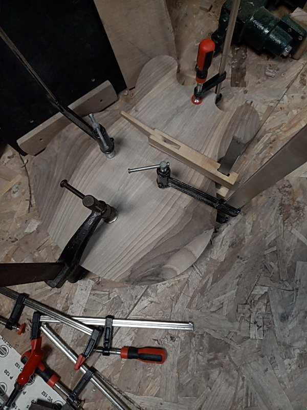

Table N°2
Bloc central en érable sycomore
Collage du tout.
Collage d'une chute de la poutre centrale au cul pour rigidifier la base de la guitare.
Et puis finalement je fait pareil avec 2 petit blocs de chaque cotés.
Vous avez remarqués qu'il manque les éclisses, je vous laisse imaginer comment je vais faire (et si je vais m'en sortir...)
Collage du tout.

Comment tu vas t'y prendre?????? Mais comment tu vas t'en sortir, et si tu vas sortir..... je suppose que tu as déjà ta grosse idée et je ne doute absolument pas un seul instant que le résultat sera , pwoua, pioufff, wouaw!!!!

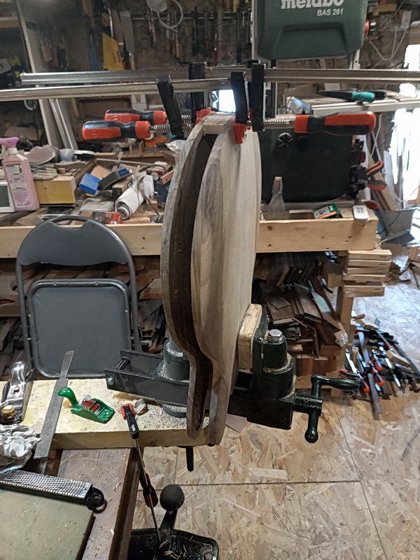

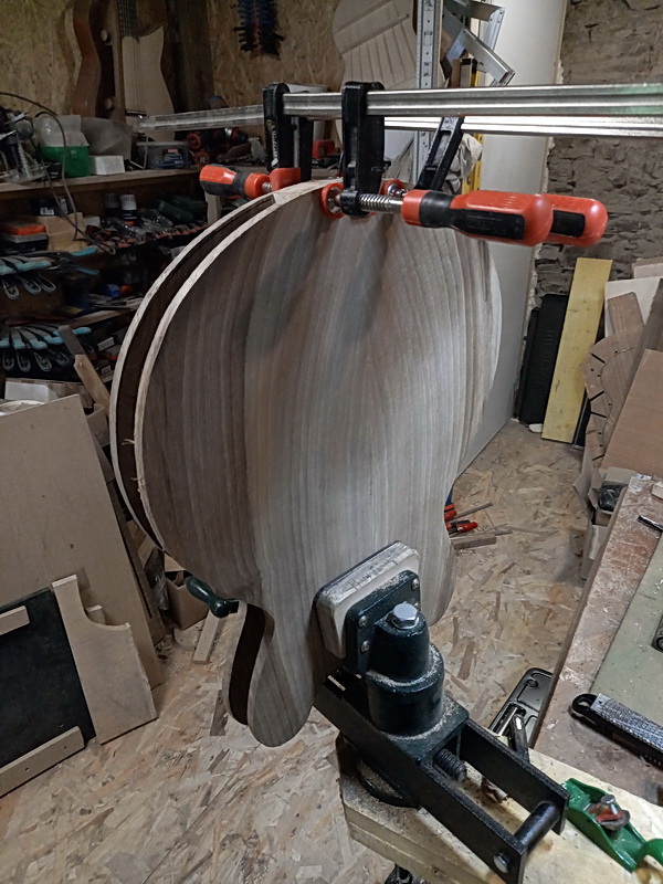

- Messages : 5888
J'ai bien une idée, mais je ne sais pas si j'aurais suffisamment de moyen de serrage pour les éclisses. J'avais la flemme de faire un gabarit (et de faire des contres éclisses), et je pense que c'est une mauvaise idée, je pense que je vais m'en sortir mais je vais ramer pour plaquer les éclisses directement sur le corps. Mais je je les cintre avec précision ça devrais passer. De plus elle sont étroites et ça facilite le cintrage.
- yolande
- Messages : 821
- Localisation : st ju
Donc tu vas te servir des tables en guise de "gabarit" et coller directement dessus??? Pour cela que tu as laissé une surépaisseur sur les bords de ces dernières??? Pour remplacer les contre éclisses en claire???
Pas bête, la bête..... cela implique que les tables soient à la forme fini, est ce ton cas??? Car je trouve les cornes vachement rondes sur les photos....
Cela reviens casiment au même... sauf au niveau du temps.... je pense que tu vas y gagner une bonne poignée d'heure.... :app:
Pour le serrage, étant donné que tu cintres comme un champion :linux: , tu peux partir sur la chambre à air peut-être???? En collant juste 3,4 serres joints au départ pour t'aider à maintenir les éclisses en place, le temps de ficeler le rôti....
et
et
- Messages : 5888
C'est exactement ça, pour la rondeur des pointes, c'est sur le plan de la 335, et je pense que c'est inhérent aux éclisses cintrées, plus raide rendrait la chose difficile.

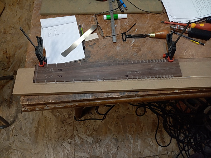

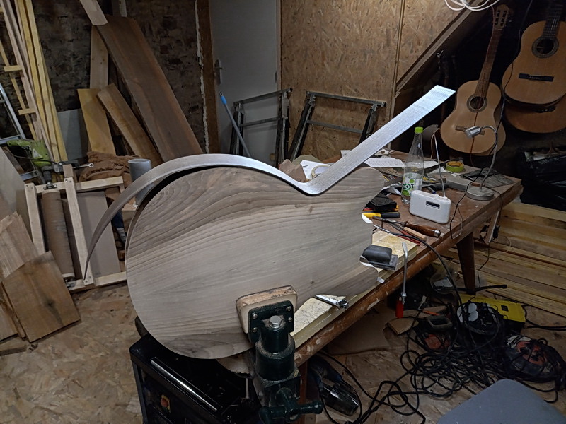

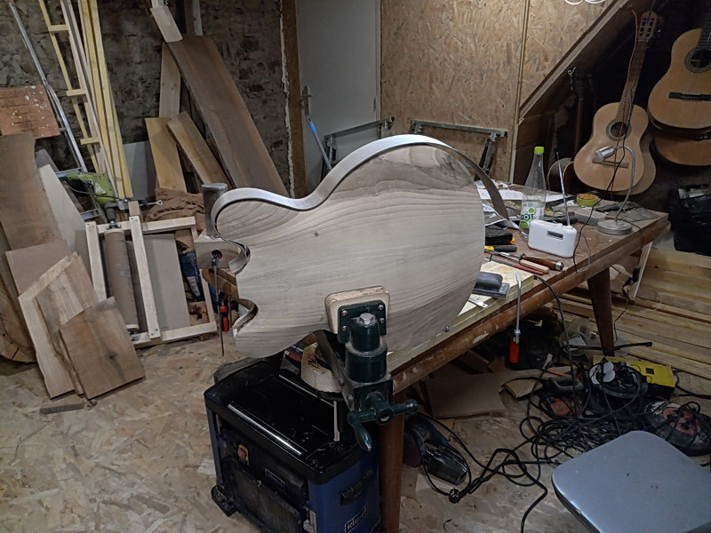

- Messages : 5888

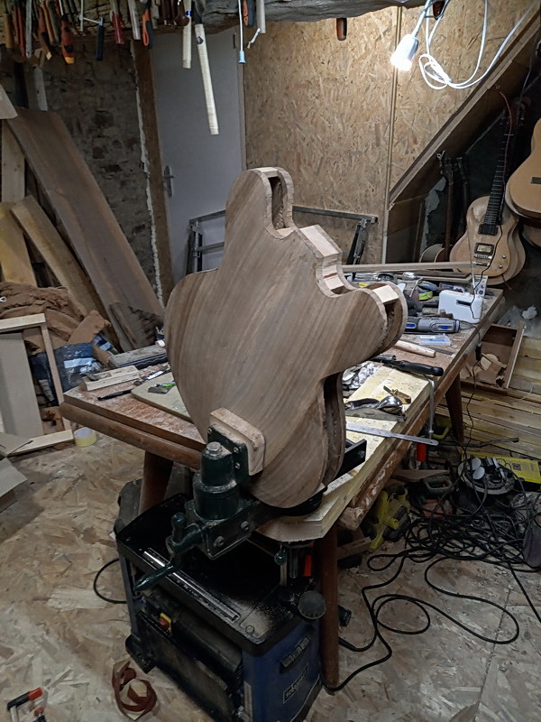

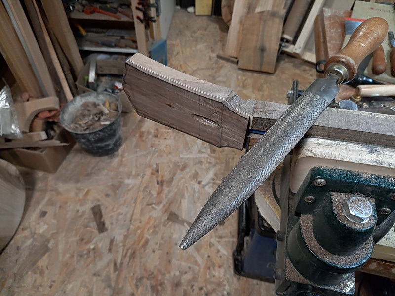

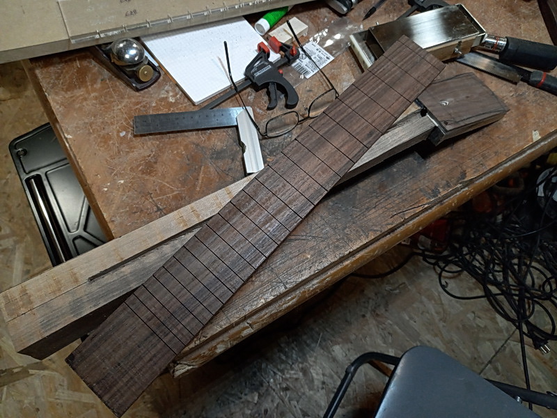

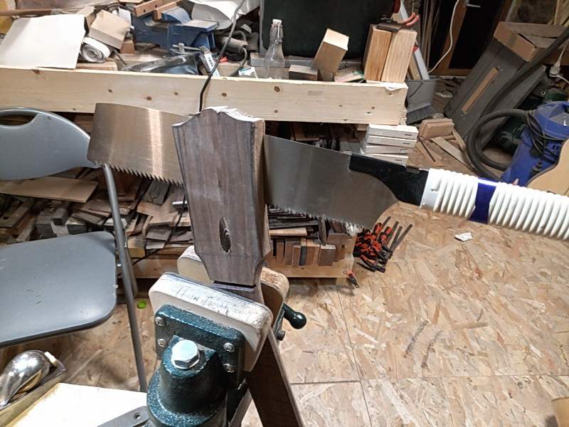

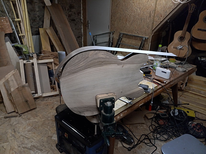

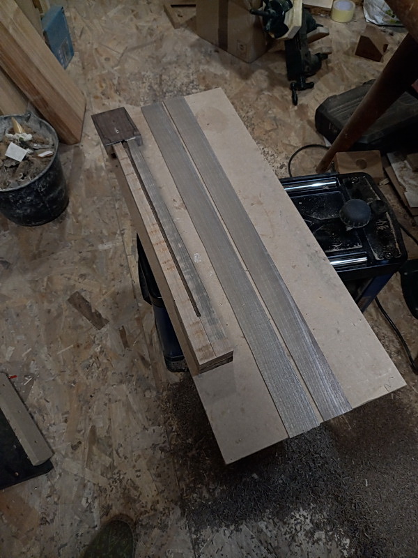

Fraisage des éclisses dans la raboteuse. A gauche le manche avance doucement.
Touche dans du palissandre indien.
Tête
Cintrage
Tête
Cintrage
- Glooby
- Messages : 3675
ah c'est dommage, pour faire une animation de progression avec des images, le corps n'est pas dans le bon sens sur la dernière photo
- Messages : 5888
Là j'ai courbé en commençant par le cul, mais pour la deuxième j'ai commencé par la tête et c’était plus facile.
Désolé pour l'anim, j'y ai pensé en voyant les photos, mais c’était trop tard, le collage est en cour.
- Messages : 5816
Quand tu dis que tu as fait le fraisage des éclisses à la raboteuse, tu veux dire que tu as fait ma mise à épaisseur? Tu les colles au double face sur une planche? Ça ne risque pas de se décoller dans la machine?
- Messages : 5888
Si ça risque, mais cela ne l'a pas fait et en plus je les fait plus longue que nécessaire et quand ça flotte, c'est aux extrémités. De plus la planche est plaquée contre le bas par les rouleaux qui sont devant et derrière les couteaux du rabot.
Pour finir je laisse 1/2mm de plus pour les finitions et/ou une correction au rabot.
- Messages : 5816
Merci pour ces précisions. J'essaierai à l'occasion, en utilisant une planche de mélaminé pour avoir une bonne glisse et quelque chose de bien plat.
- Messages : 5888
IL faut tenir compte qu'il y a toujours un talonnage qui correspond à la distance entre le rouleaux et le couteau, en ne prenant pas trop d'épaisseur (genre 1/3 mm ça devient presque imperceptible.
- Messages : 5816
J'ai toujours eu du talonnage avec ma 636. Il a bien diminué après avoir repris tous les réglages, mais il y en a toujours un très faible. Le problème quand je prends des passes fines, c'est qu'on voit les traces du rouleau entraineur après rabotage.
- Messages : 5888
Si les traces ne sont pas trop profondes ça devrais disparaître à la finition, c'est à tester.
