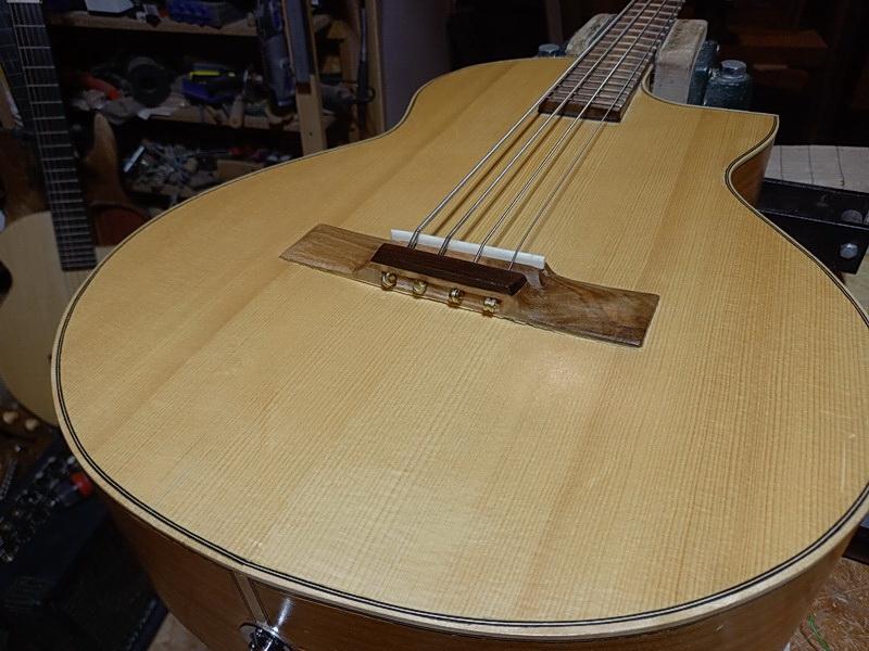

Une basse acoustique (une autre)
- Messages : 6019
Re: Une basse acoustique (une autre)
Je peux la raccourcir facilement. Je me tâte.
David1234
- Messages : 675
Très beau. En particulier j aime bien les couleurs du cerisier !
David
- Pronto
- Messages : 4391
J'ai été d'abord surpris par cette longue tête au dessus des mécaniques mais une fois la guitare assemblée ça lui donne de bonnes proportions par rapport à l'instrument, c'est plutôt harmonieux, je trouve.benoit suaudeau a écrit :Je peux la raccourcir facilement. Je me tâte.
Bel instrument, chapeau, tu nous sort une sacrée série, là !

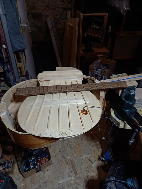

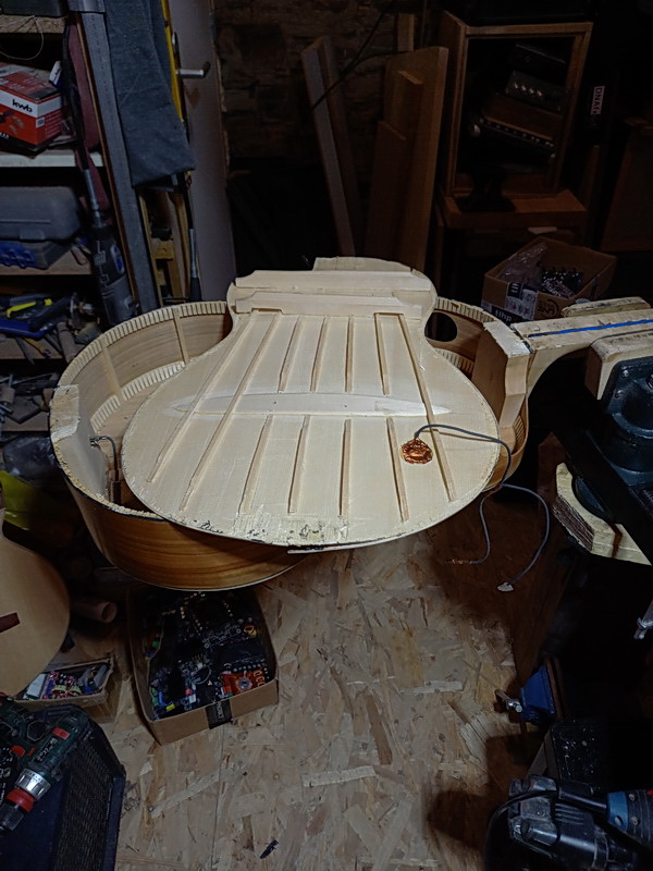

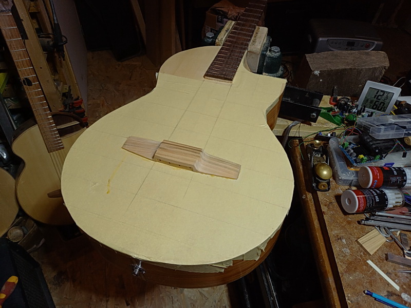

La basse est revenue à l'atelier, manifestement la table n'est pas assez solide pour contrer la tension, et elle s'est affaissée tellement que ça s'est propagée vers le manche, rendant l'instrument injouable au dessus de la 12eme case.
Je ne suis pas étonné finalement, le barrage étant un peu léger.

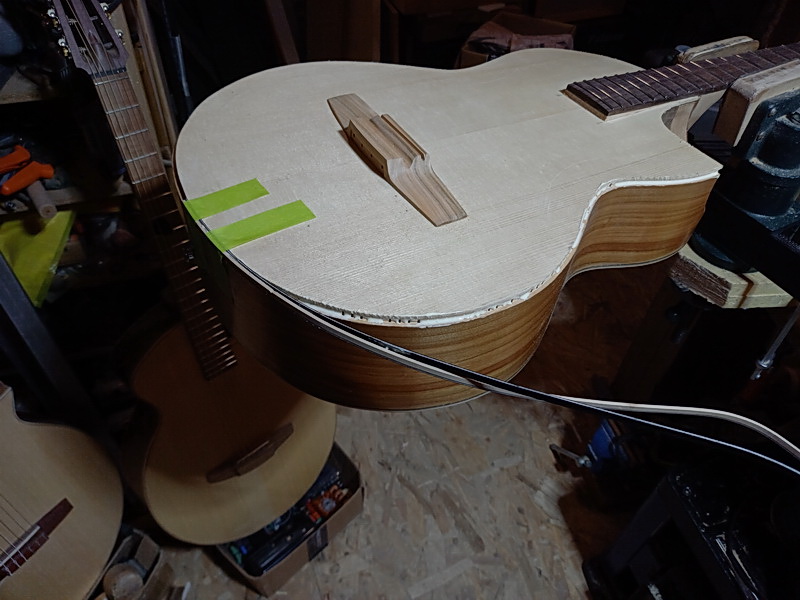

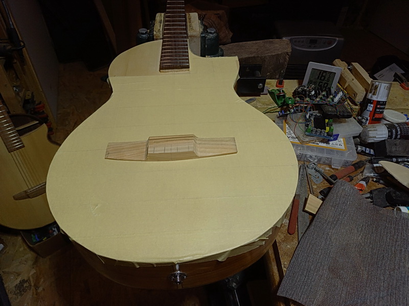

Chevalet déformé, se décollant sur l'arrière et la voûte de la gratte est inversée, enfoncée.
Le manche est bien droit jusqu’à la jonction avec la caisse, ensuite la touche suit la table complètement enfoncée.

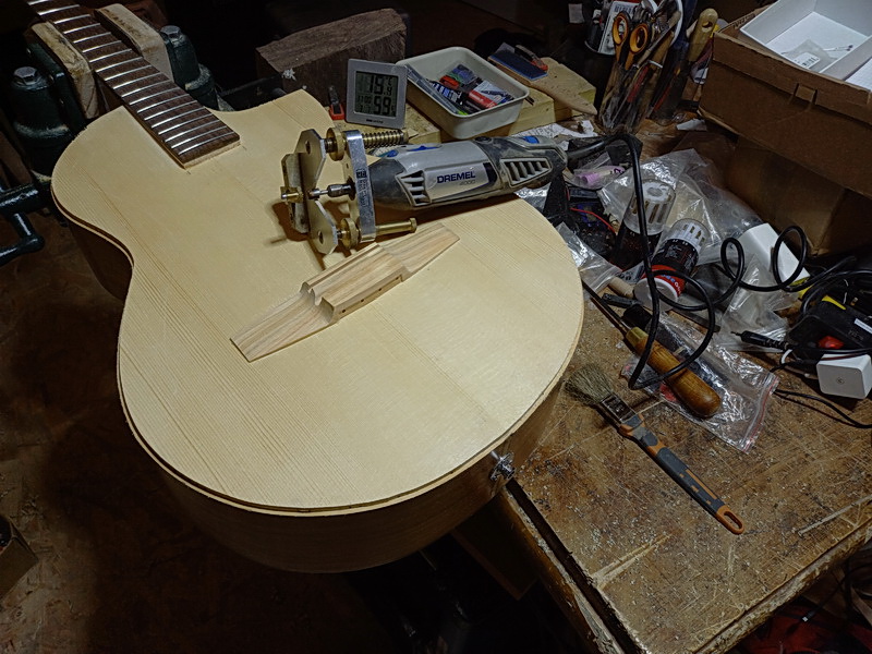

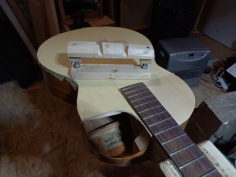

Au boulot, on décolle tout. La chevalet.
La touche

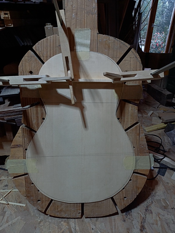

La table est sortie, le barres d'harmonie sont détachée sur les bords, la table est complètement déformée, mais globalement intacte.
La touche

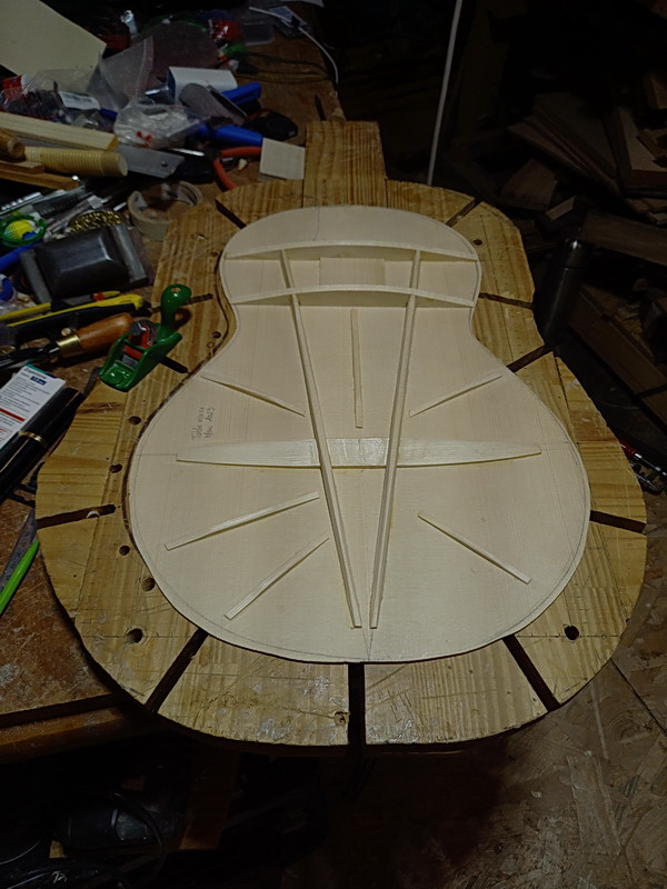

Il m'est arrivé la même chose sur un barrage bien trop fin...
N'aurait il pas été souhaitable que les brins d’éventail soit d'un seul tenant sous le chevalet?
Pour récupérer le barrage sur lequel le phénomène c'est produit , j'ai rajouté 2 brins au centre passant de 7 à 9 brins ( les brins sont d'un seul tenant (8)).
et cela fonctionne.
Bon courage
et cela fonctionne.
Bon courage
- Messages : 6019

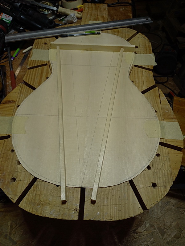

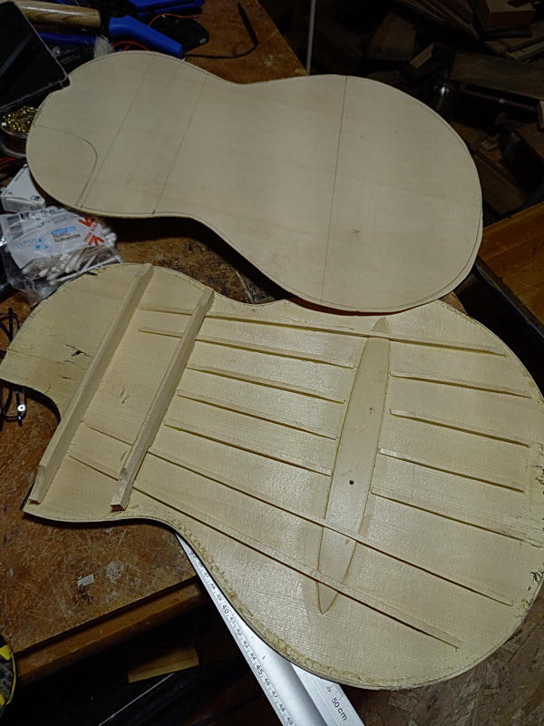

Oui je refais une table neuve, celle d'origine demande trop de travail, elle est complètement déformée.

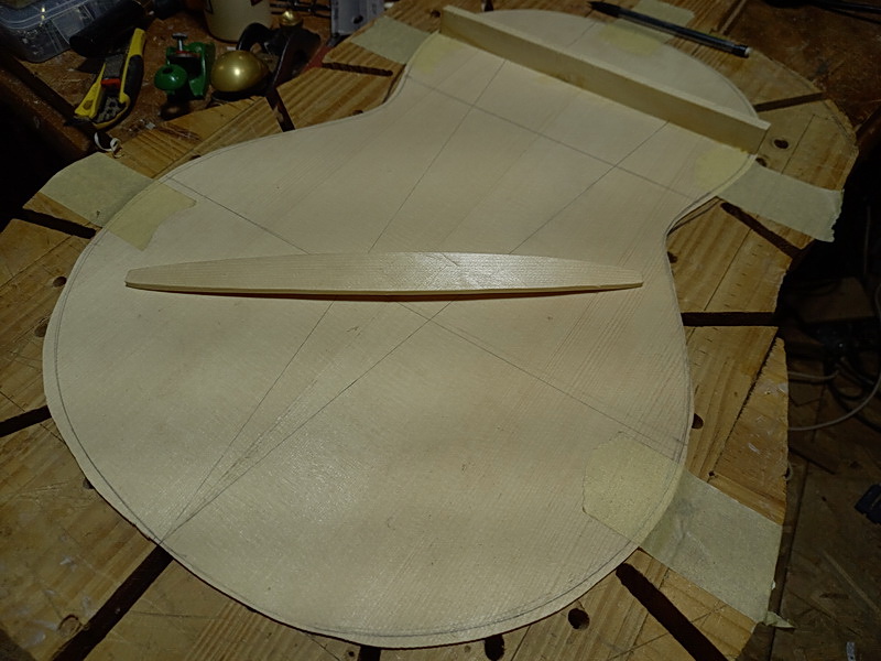

Solera
Première barre harmonique
Tient un "V brace" ?
Renfort sous le chevalet
C'est fait
Solera
C'est fait

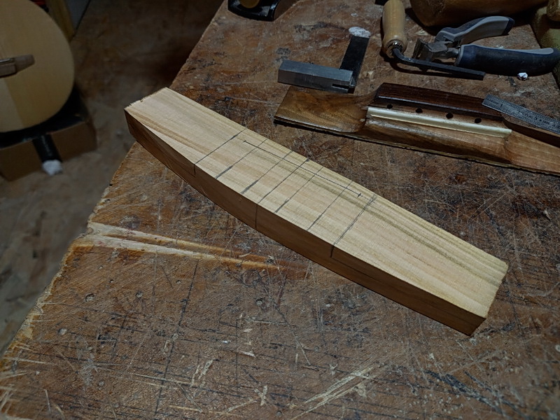

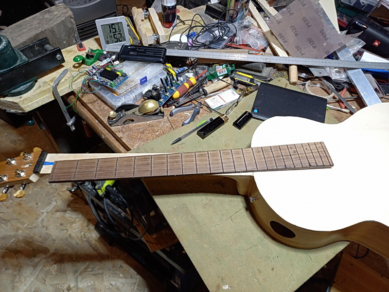

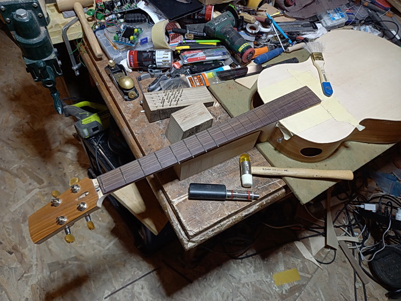

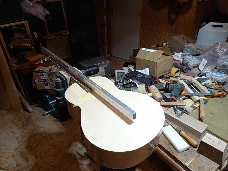

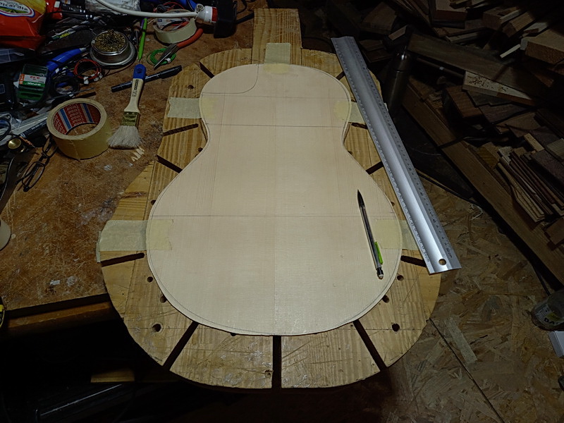

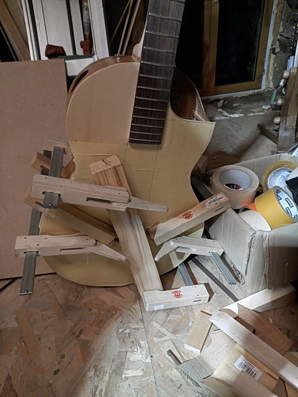

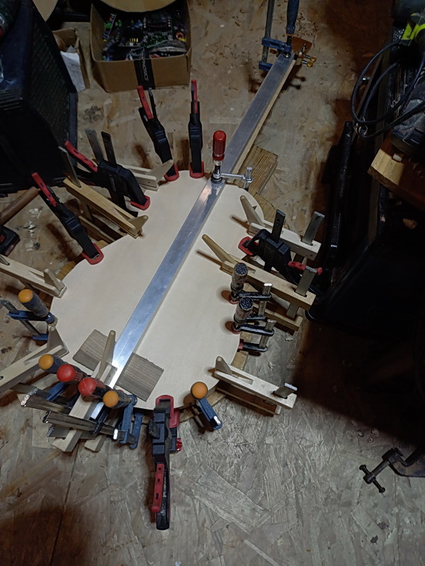

Recollage de la table en corrigeant partiellement les déformations qui s’étaient propagée un peu à la caisse.

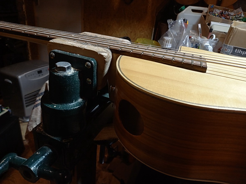

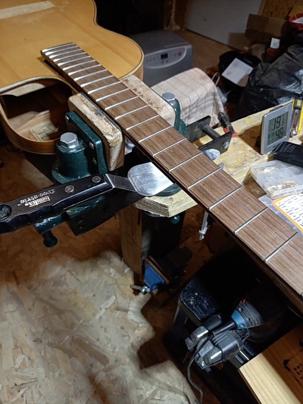

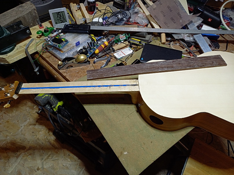

Préparation de la touche avant son recollage. Le manche était bien marge avant réfection, 50mm au sillet, alors je l'ai corrigé et mis au gabarit 42mm pour plus de confort.
Collage

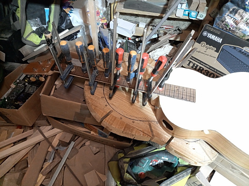

J'ai récupéré les frettes d'origine et je les raccourcies.
Le plan des cordes est un peu haut, tant pis.

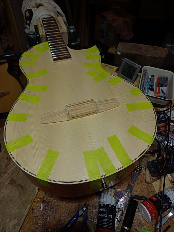

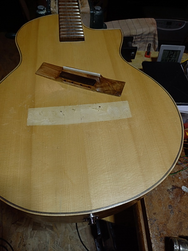

Chevalet en cerisier, comme la caisse.
Avant collage (il est un peu massif)
Pendant
Après
Voila l'outil que j'ai glissé dans la caisse pour pouvoir serrer par l’extérieur sans péter le barrage.

Ce soir, elle sonne! Belle réparation ! Au passage, tu as complètement changé le type de barrage
- Messages : 6019
Taylor fait tout un plat de leurs V Brace, alors je vais vois ce que ça donne, sur une basse.

Le renversement semble quand même très important, et par conséquent le chevalet et sillet très haut. Ça va augmenter d'autant le bras de levier et l'arrachement du chevalet. Il fait combien le chevalet là ?
- Messages : 6019
Beaucoup trop, je dirais que le plan des cordes est à 20mm de la table.
C’était déjà le défaut de la caisse d'origine, même si c'est favorable à la projection. Par contre les forces d'arrachement et le bras de levier sur la table est puissant. Je n’ai pas trop peur de l'arrachement, mais celui de la déformation de la table (de nouveau).
