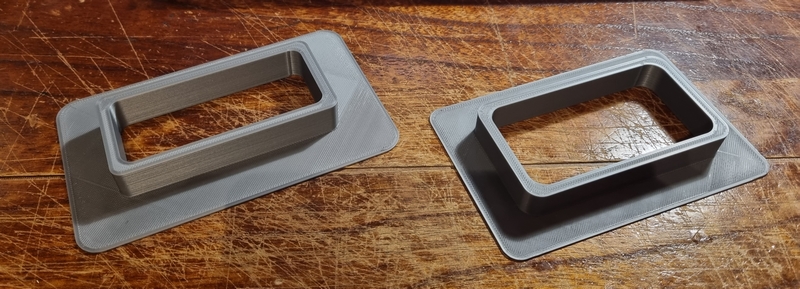

Pas trop d'effet "marche d'escalier" en les imprimant comment ça ?
Sur la tranche, elles auraient eu un profil lisse.
Groovax
Messages : 461
Localisation : MAUREPAS (78)
Re: 12 cordes électrique - type Ibanez Artist
Message par Groovax »
Effectivement, ça m'est sorti de la tête :hein:
Mais je n'ai pas eu de soucis malgré les petites marches (de 0,2mm)

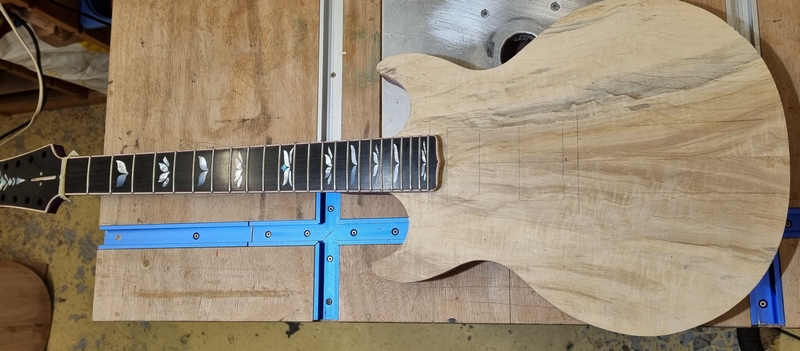

Du coup, quelques photos du neck pocket avec son angle à 3°.

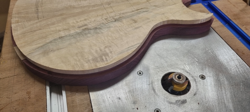

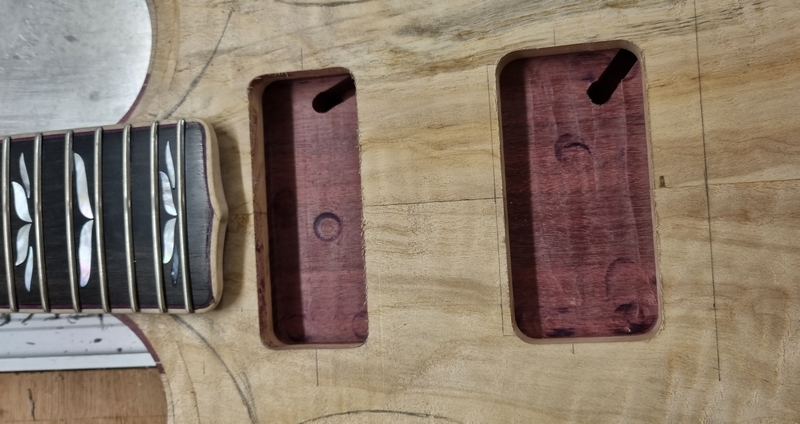

Je continue sur le corps avec la rainure pour le binding.
Puis préparation de la table "bombée", usinage d'une partie avec gabarit.
Et enfin, le classique 1/4 de rond sur le dos.
Pour les cavités micros, j'ai fait des gabarits à la 3D, ils me serviront pour de futurs humbucker ou P90.
Enfin l'occasion d'essayer mes gouges flambantes neuves (de Noël :green: ) pour former la table.
Après un rapide ponçage au 80 (et avec les micros dans leurs cavités).

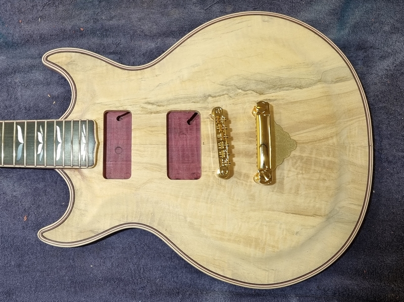

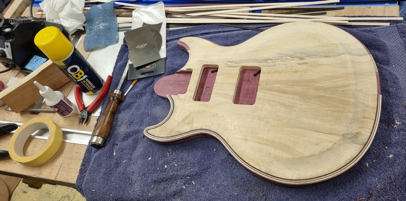

Ce week-end, c'est pose des binding :green:
Ma zone de travail : un fer à souder avec la température réglable (une chinoiserie à 20 balles), un tube rempli d'eau avec les filet en bois qui trempent, me voilà prêt !
J'ai 5 filets à poser : ébène/amarante/érable/amarante en 1mm et érable en 2mm. Pour la partie avec la corne, un peu délicate, je colle à la cyano + activateur.
Puis collage du reste à la Titebond, le tout maintenu avec de l'adhésif.
Je n'ai fait qu'un côté pour voir.

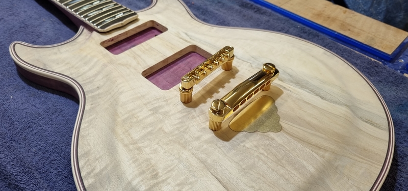

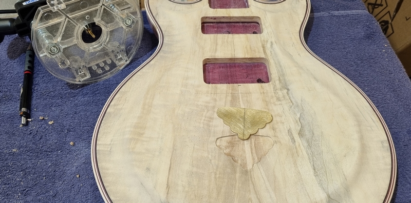

En attendant, j'ai découpé un élément de déco dans du laiton de 2mm, ce sera incrusté sous le cordier, pour rappeler le modèle Artist d'Ibanez.
Autant dire que la pièce d'origine en doré et 12 cordes, c'est introuvable !)

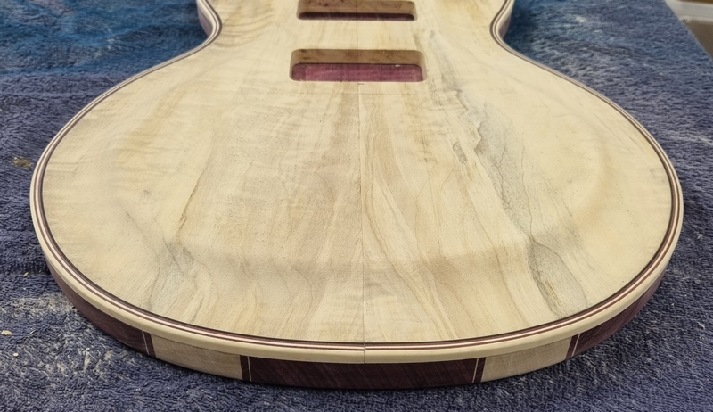

Une fois secs, j'ai passé les filets au racloir puis ponçage un peu plus précis au 120 de la moitié du corps pour la partie "bombée".
Puis collage des autres filets de l'autre côté. Au passage, les boutons de potars bruts (ébène/érable)

Chapeau pour le cintrage du filet au niveau de la corne, le rayon est hyper serré !

Très beaux ces filets, ça en jette ! Et en effet, chapeau pour le cintrage, 2mm à cintrer avec ce rayon c'est du costaud !

Après avoir raclé, poncé les filets et le reste du corps (au 120 pour le moment)...
... je passe à l'incrustation en laiton au niveau du cordier en utilisant la Dremel. Pas super ajusté, mais sera caché par le cordier.
Puis perçage des trous pour les inserts du cordier, et du passage du fil pour la masse.

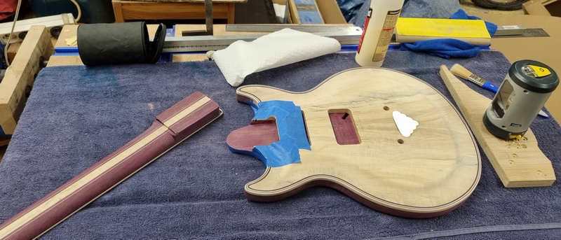

Enfin, arrive l'opération toujours délicate du collage du manche.
On prépare bien l'établi/ses outils, on aligne au laser, et collage.
L'opération s'est très bien passée. L'angle de renversement est nickel (conforme au plan) et un très léger défaut d'alignement du manche de 0,5mm au niveau du chevalet, ça devrait aller.
