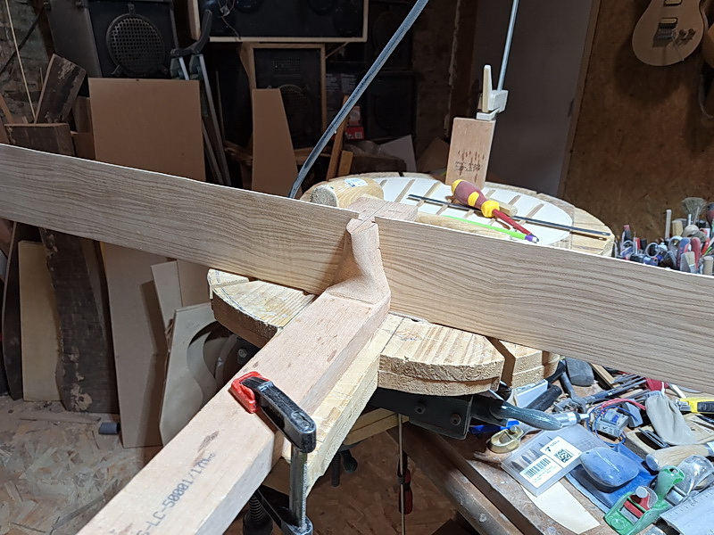

Taille en biseau des extrémités des éclisses allant s'insérer dans le manche.

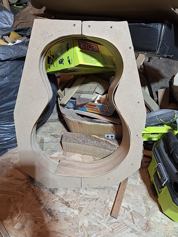

Cintrage au fer classique.
Je pensais que c'était facile de cintrer du frêne, eh bien non, cela dit il ne brule pas, ni se fissure.
Mis en réserve de l'éclisse cintrée dans le moule qui va bien, mais lui, destiné au montage de cette forme avec un manche en tenon mortaise.
éclisse gauche
Voilà, c'est fait grossièrement, il va falloir affiner un peu pour mieux suivre le tracé et introduire le moins de tension interne au montage.

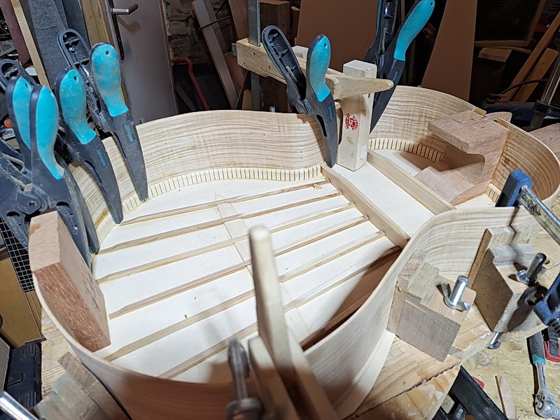

Préparation et pose des contres-éclisses.

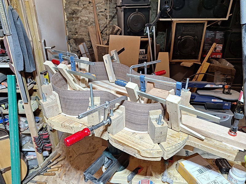

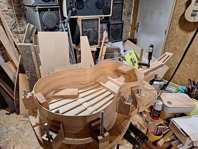

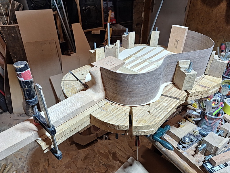

Mise en place du talon de la version noyer.

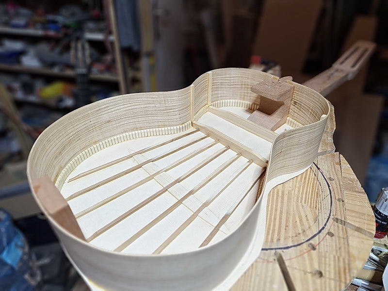

Pose des éclisses.
Comme les éclisses sont fines et que les ouvertures vont fragiliser la zone, je colle du placage d'érable de 1mm d'épaisseur dans cette zone.
Voilà les 2 demoiselles.

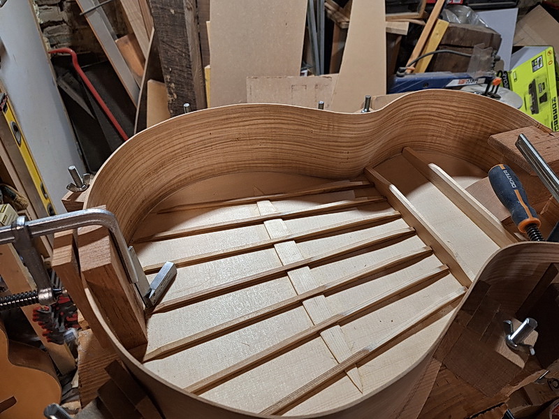

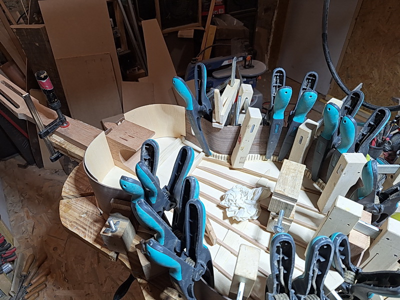

Contres-éclisses du dos

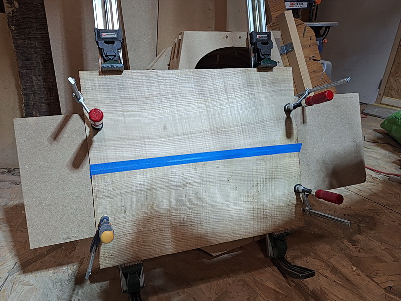

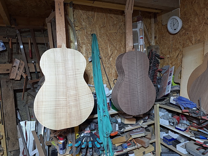

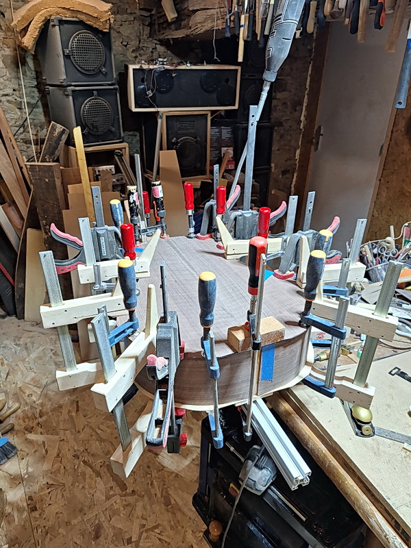

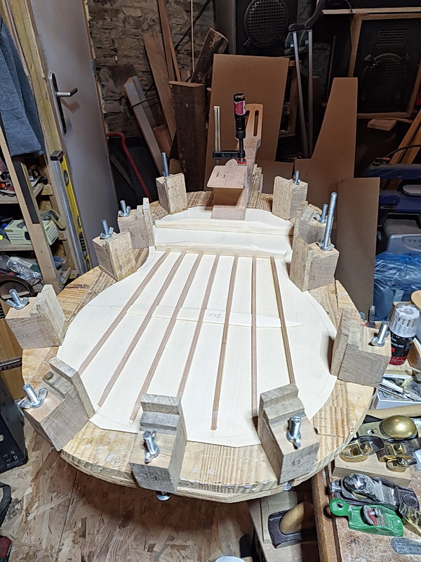

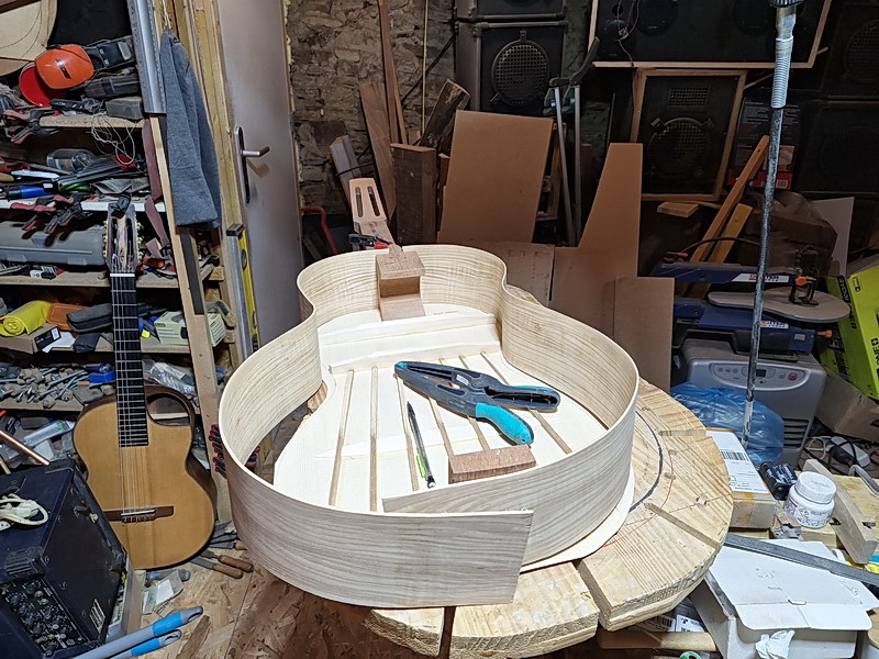

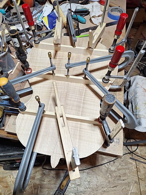

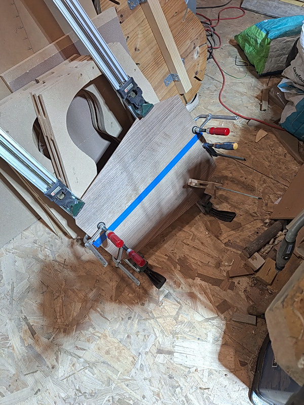

Collage du dos en frêne.

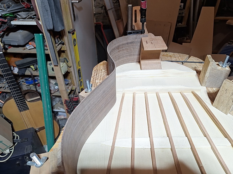

Dos en noyer.

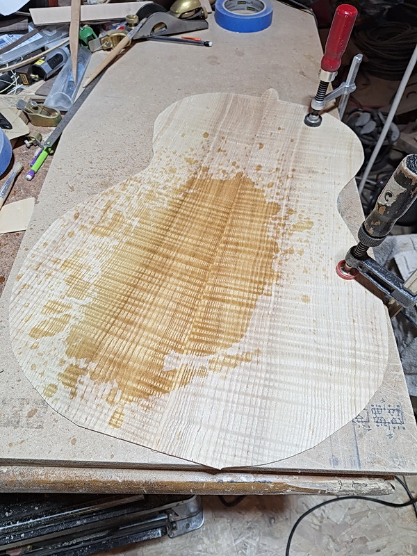

Un petit coup d'alcool pour faire ressortir les ondes.

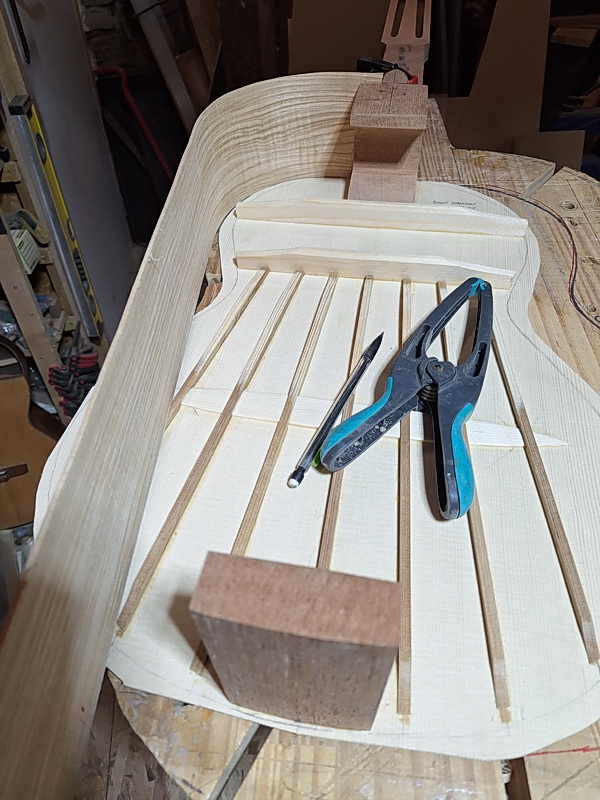

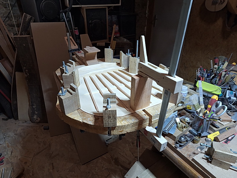

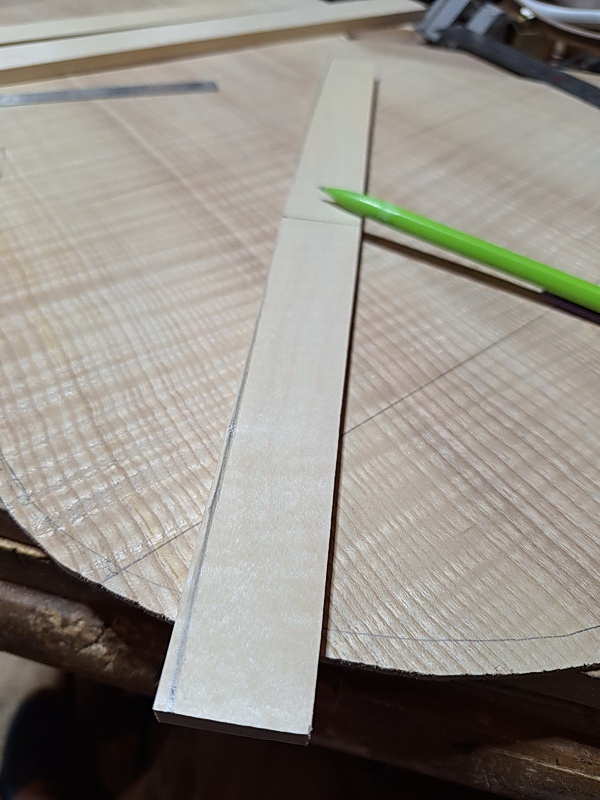

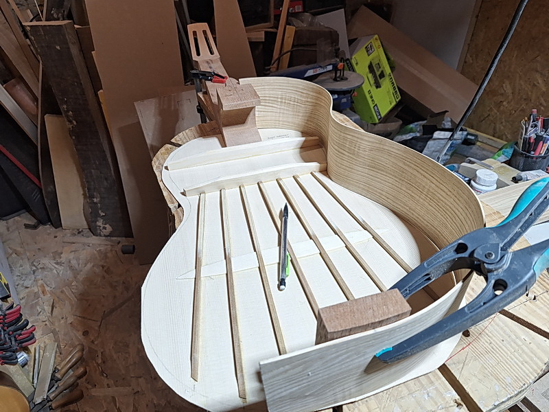

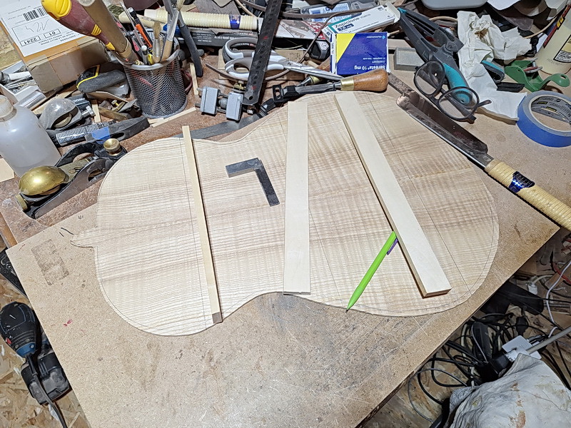

Traçage de l'emplacement des barrages du dos.
Je prends des chutes d'érable pour faire le barrage.
Tracé de la courbe qui donne 3mm de creux/bosse au dos. Je fait ça au rabot ensuite
Collage

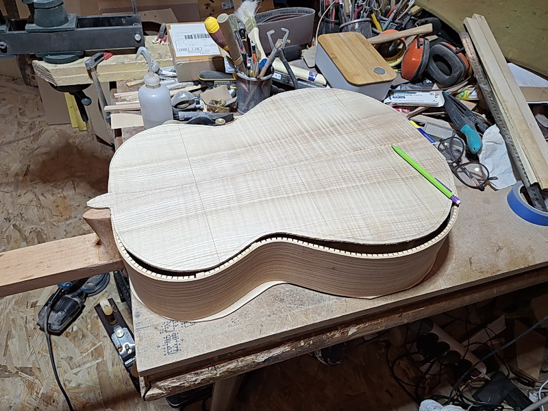

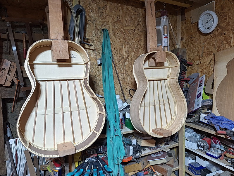

Messages : 6035
Re: Une paire de classique pour une reprise.

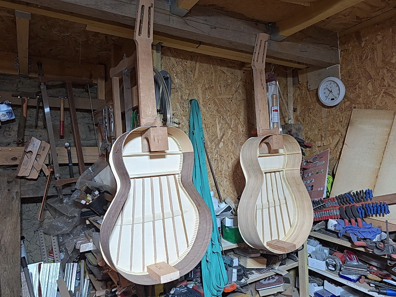

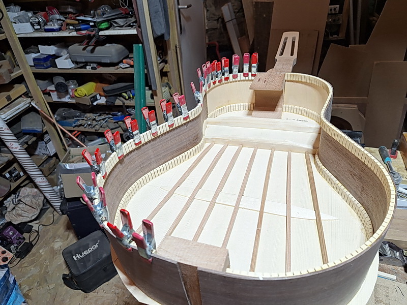

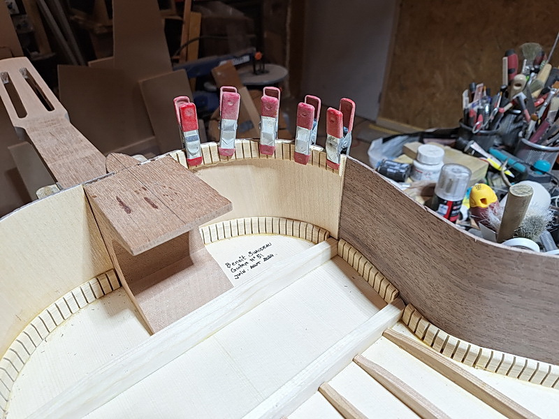

Bon je m'aperçois qu'il manque les photos de la préparation du dos de la version noyer, qui est la même, sauf que j'ai utilisé des chutes de cedro à la place de l'érable. De plus il manque complètement l'étape importante du travail de la zone d'appuis du collage du dos. Désolé.
Voilà, les deux caisses sont fermées, vient l'étape la plus longue et celle que j'aime le moins, les filets (c'est encore assez marrant), et le ponçage, le ponçage le ponçage le ponçage le ponçage le ponçage le ponçage le ponçage..............le ponçage!
