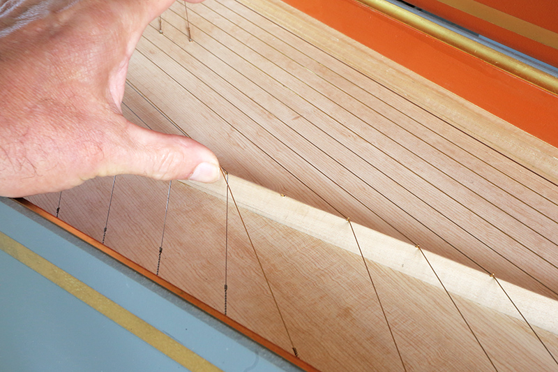

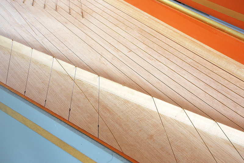

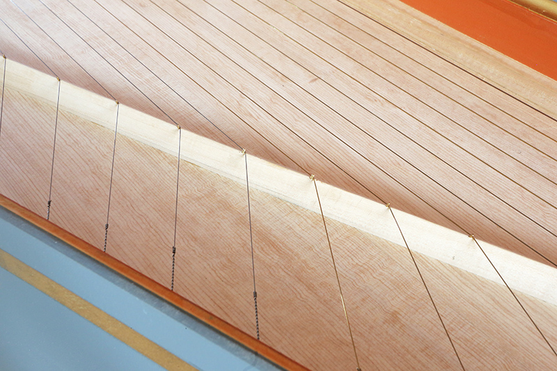

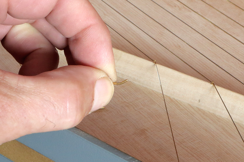

Ça y est, le dernière corde est posée! mais...
Après l'avoir accordée, j'ai entendu un bruit, et évidemment j'ai cru à une casse... mais non!
c'est la pointe qui a lâcher!
Elle a bien pliée!
Je l'ai remplacée, ainsi que celle juste avant qui était également prête à lâcher, par d'autres légèrement plus grosses
Cette fois c'est bon!
Le 8' est entièrement accordé!, c'est pas top tôt!
Voila, j'ai encore quelques trucs d'ordre décoratif à terminer ou à reprendre, mais là je vais pouvoir m'attaquer à l'harmonisation... :face:
A suivre...
