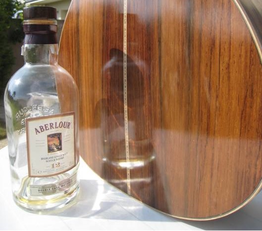

Personnellement, je n'utilise plus d'huile lors des sessions. Certes, c'est plus dur de faire glisser le tampon, mais je n'ai plus besoin d'éclaircissage.
Normalement, après 6 sessions, l'état de surface doit être très bon:
Je laisse le surplus d'alcool s'évaporer pendant une paire de jours, puis je lustre à la popote de venise, toujours à la main.
- Messages : 5939
Re: Modeste restauration guitare classique
Il est bien pâle ton sky ou alors tu as tout bu.
- Messages : 416
- Enregistré le : mar. 21 juil. 2009 14:11
:bourre: C'est un Speyside à usage strictement interne. Je dissous la gomme laque dans de l'alcool à 95°.
