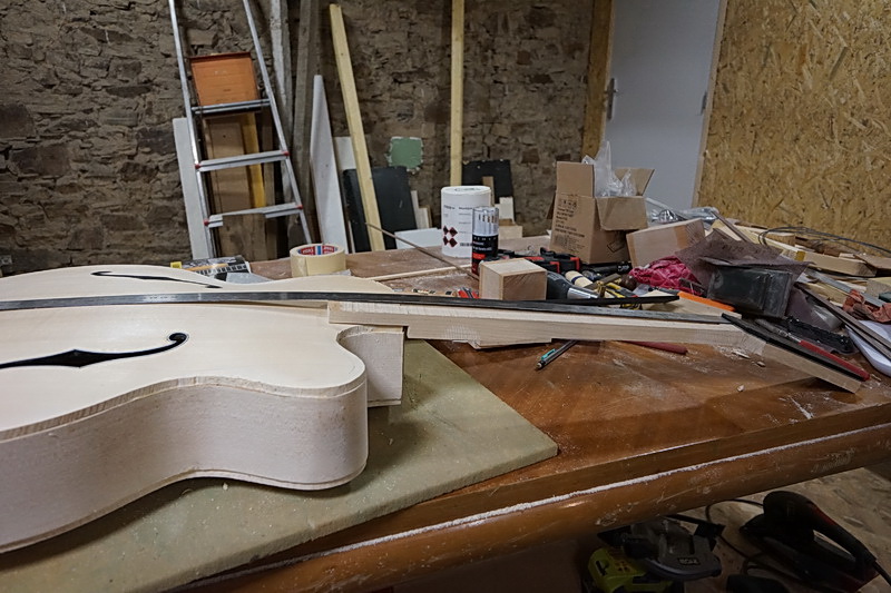

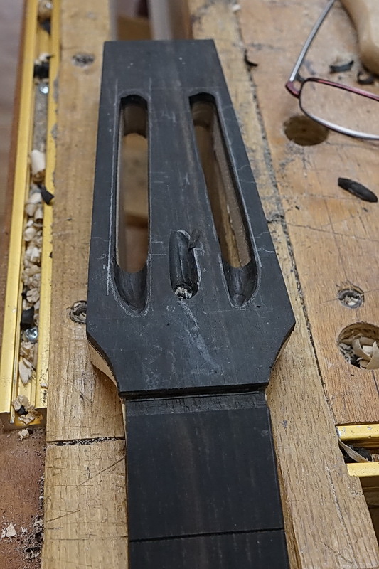

Comme je travaille sans plan, je suis obliger d'ajuster les pièces au fur et à mesure et dans l'ordre, sinon c'est le crash. Là c'est le renversement que je calcule.

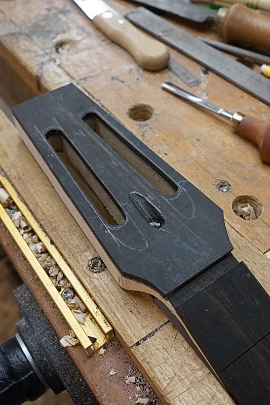

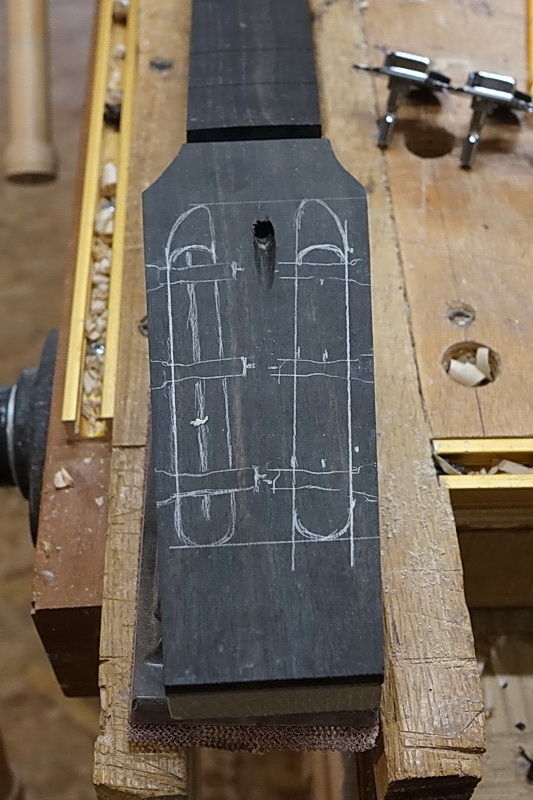

Taille de la tête pour loger les mécaniques.

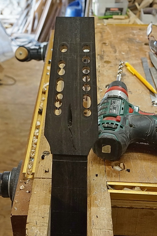

Perceuse et râpes.
Travaille à la gouge, c'est un plaisir à travailler l’ébène.

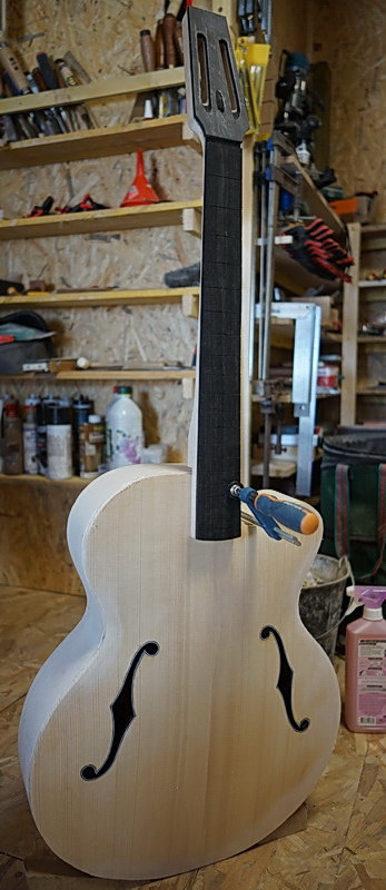

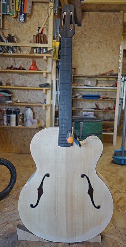

Essai de mise en place, je trouve que ça passe pas mal la tête "Selmer" sur le corps d'une archtop.
La question c'est celle du cordier, je fait un cordier type violoncelle ou j'utilise un cordier métal simple comme celui d'une manouche?
Perceuse et râpes.

Rhôôô, si tu mesure ça avec un élastique......benoit suaudeau a écrit :Comme je travaille sans plan, je suis obliger d'ajuster les pièces au fur et à mesure et dans l'ordre, sinon c'est le crash. Là c'est le renversement que je calcule.
Du coup avec un cordier ébène, ça sera pas mal....benoit suaudeau a écrit :...

La règle posé dans ce sens là permet de vérifier le centrage.............. :explose:
Je n'ai jamais essayé avec un nougat, mais ça me donne des idées.
Pour le cordier en ébène, je suis d'accord, mais je ne sais pas ou trouver le câble avec ses brins d’arrêts qui permet de fixer ce cordier.

benoit suaudeau a écrit :La règle posé dans ce sens là permet de vérifier le centrage.............. :explose:
Je n'ai jamais essayé avec un nougat, mais ça me donne des idées.![]()
Là, je ne peux pas t'aider.benoit suaudeau a écrit :...

J'ai trouvé chez les vendeurs de pièces détachées pour instruments du quatuor.
- Messages : 6048
Re: Une arch top electro résolument Jazz
Il faut juste que je mesure pour voir quel modèle va bien, celui pour un violoncelle 1 ou un 3/4 ou un 1/2?
Donc ça veux dire cheville en ébène et je serait obligé de faire passer le jack ailleurs. Et pas sur un flanc, je n'ai pas prévu de renfort et je ne vais pas ré ouvrir la caisse avant longtemps (j’espère).

Si tu as besoin de mesure, j'ai un brin d'attache pour violoncelle 1.benoit suaudeau a écrit :Il faut juste que je mesure pour voir quel modèle va bien, celui pour un violoncelle 1 ou un 3/4 ou un 1/2?
- Messages : 15983
Mo j'en ai pour violon si tu veux.

Ou alors, tu as ça :
https://www.youtube.com/watch?v=CyI5okilB9A[/video]

https://www.thomann.de/fr/petz_kevlar_tailgut_cello.htm
Ca va etre joli.
Le renversement, quelle prise de tête, peut etre le moment le plus stressant.
Sur un cello pour le cordier, la longueur de corde vibrante apres le chevalet doit etre 1/6 de la corde vibrante (ex 115 pour 690), puis etre assez proche du sillet du bout de table. Ce qui donne la longueur du cordier (230-245mm pour un 4/4)
Le point delicat c'est tout de même le bouton. Les miens ressortent de 1-2mm avec le temps, il doit manquer un peu d'angle ou un truc du genre.
Ca va etre joli.

C'est marrant c'est exactement ce câble de kevlar que j'ai commandé.

Elle ira bien cette tête, résolument jazz.
Manque plus que les moustaches.

c'est bien possible que je fasse le chevalet à la mode selmer.

sympa cette solution gobi ,,je me demandais si cela existait ce type d'articulation sur le cordier mais en bois, et puis finalement sur le uku j'ai fait une piece non articulée .
la tete selmer est parfaite Benoit sobre classique et originale en meme temps

Elle a 2 avantages à mon goût, elle est légère car pleine de trous, et puis mignonne comme tout. par contre comme toutes les têtes ajourée c'est pas mal de boulot.
