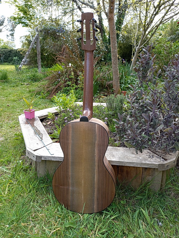

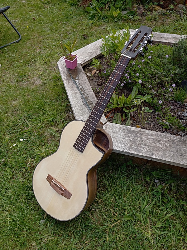

J'aurai aimé savoir, tant qu'à ne pas mettre une rosace "centrale" classique, pourquoi ne pas avoir mis l'ouverture côté joueur?
Messages : 6065
Re: Une cordes métalliques petit volume
Il y a un trou sur l'éclisse supérieure pour cela. Donc une grande ouverture qui sert de pan coupé pour l'auditoire et un petit trou pour l'oreille du musicien.

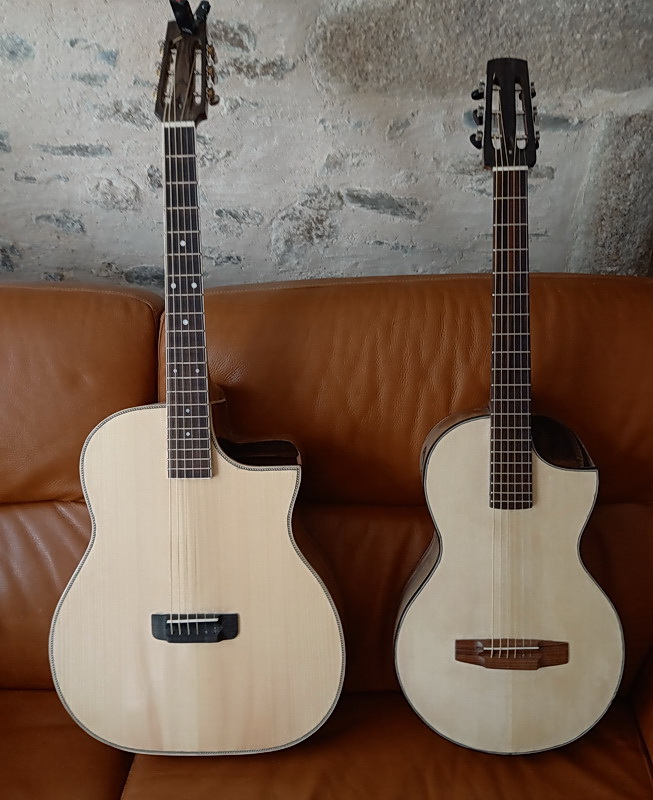

Une petite mise en situation
Taille comparée avec une classique (diapason 650)

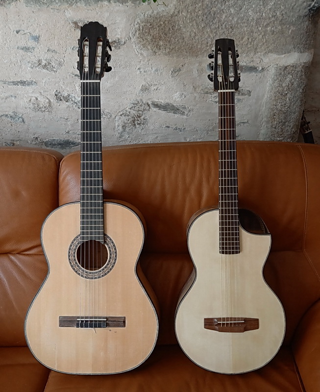

Taille comparée avec une "folk" sur gabarit Selmer (diapason 650)

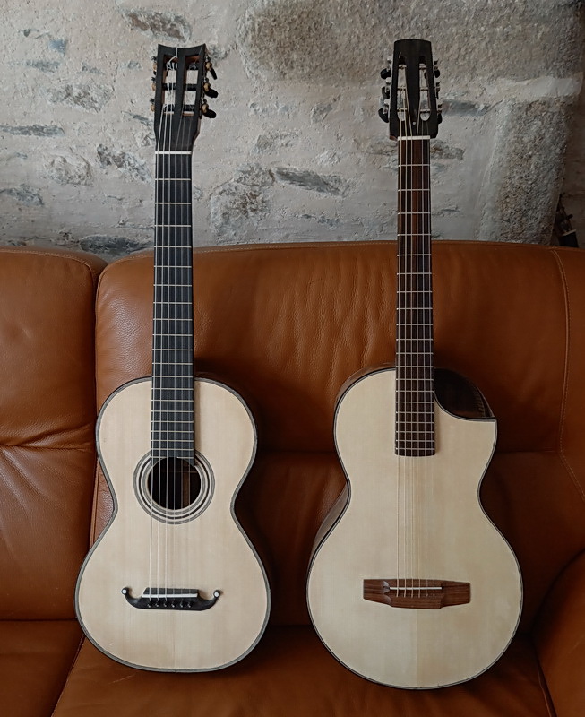

Taille comparée avec une romantique (diapason 630)
C'est une sorte de guitare de voyage.

J'arrive pas bien à me rendre compte d'après les photos, faudrait l'avoir entre les mains mais ce genre de construction "d'ouïe", est ce que ça donne le même accès qu'un pan coupé ou ça en a juste l'aspect?
Messages : 6065
Ça facilite l’accès au haut du manche de manière importante, mais pas autant qu'un pan coupé, car il faut quand même incliner la main. En contre partie le volume est plus grand, l’ouïe partiellement orientée vers l'auditoire (cela permet de projeter les très hautes fréquences qui sont directionnelles et en partie sorties des ouïes, contrairement aux moyenne et basses fréquences qui sont projetées par la table).
Et pour finir ça simplifie la fabrication.
Mais à l'origine ça sert surtout à augmenter le surface de table vibrante, ce qui donne un son plus ample, plus riche qu'une guitare de même surface avec une rosace.
