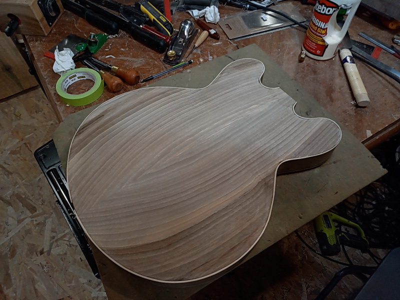

Les éclisses sont collées. Le résultat est bon vu de loin, et après correction. Quand les filets seront posés on ne verra pas les gaps. Cela dit ma technique ne s'est pas avérée bonne comme prévu. Un gabarit externe est indispensable pour poser des éclisses un tant soi peu correctement. Sur une acoustique l'influence sur la résistance mécanique aurait été rédhibitoire, là, sur cette bûche ça passera.

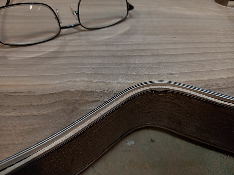

Re: Un truc +/- proche d'un ES-335
Filet d'érable avec son contre-filet noir blanc noir d'éclisse (invisible sur la photo).

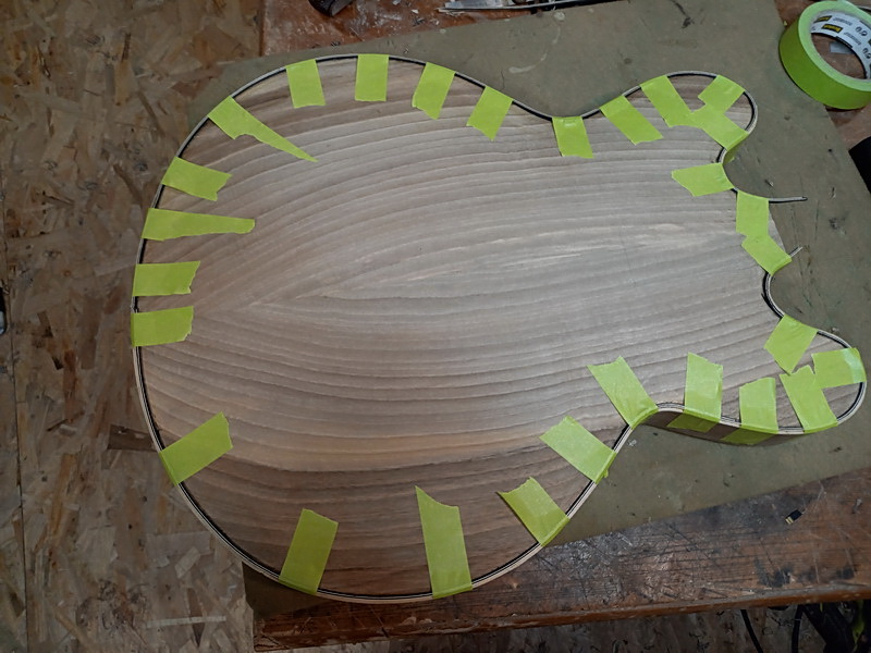

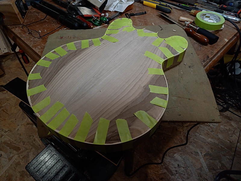

Pose du contre-filet de caisse, blanc noir blanc noir lui (soit 2mm de large) cintré au fer et rentré dans sa rainure au maillet, collage à la titebond.
L’adhésif vert de marque connu est le plus efficace que je connaisse.
Bon vu comme ça ça a l'air facile, mais quand les courbes sont fortes, le cintrage du filet composé n'est pas de tout repos, les placages ont tendance à glisser un peu entre eux à la chauffe et ne plus présenter une base plane, mais biseautée.
yolande
Messages : 824
Message par yolande »
JOULI boulot!!!! :linux: :linux: comme d'hab remarque :app: :green:
Ce sont des filets composés du commerce ou des fabrications maison????
Il me semble que tu as déjà parlé sur une acoustique que tu as réalisé il n'y a pas si lontemps
mais me souvient plus.... :oops:
et
Messages : 6067
Fabrication maison avec du placage d'érable teinté et non teinté.
