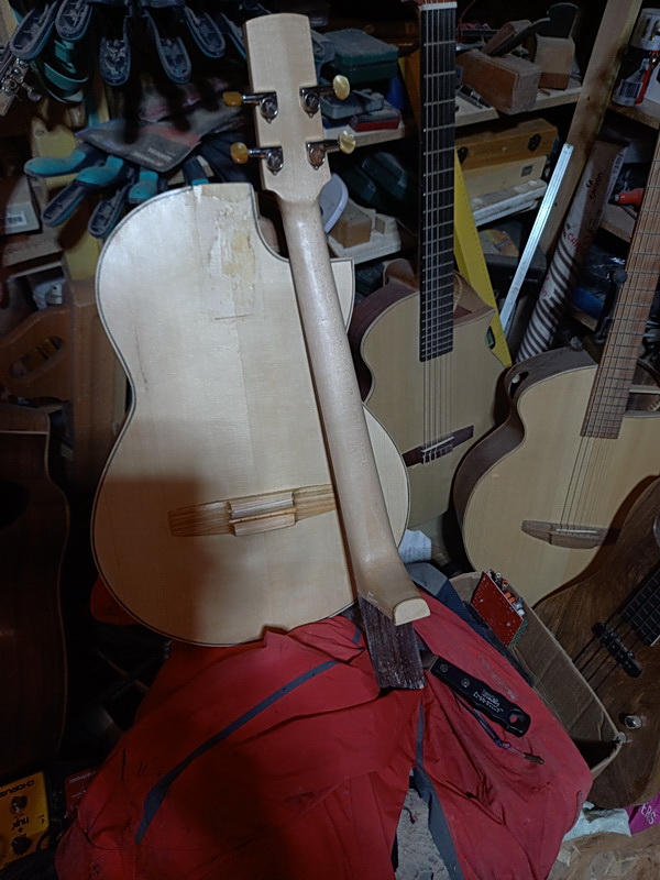

J'y ai pensé, mais ça me fatigue un peu, c'est toujours délicat l'alignement manche caisse.
- Messages : 6066
Re: Une basse acoustique (une autre)
Mais je pense que je ne vais pas y couper, je regarde juste dans mes archives photos le type d'assemblage que j'ai fait, et vu le type ça va se faire assez facilement.
- Messages : 6220
Tu seras plus tranquille même si c'est du boulot. Et puis si on était fainéants, on ne ferait pas de lutherie, on achèterait des pelles toutes faites!
- Messages : 17614
et puis c'est moins de boulot de faire un neck reset que de refaire une troisième table+chevalet

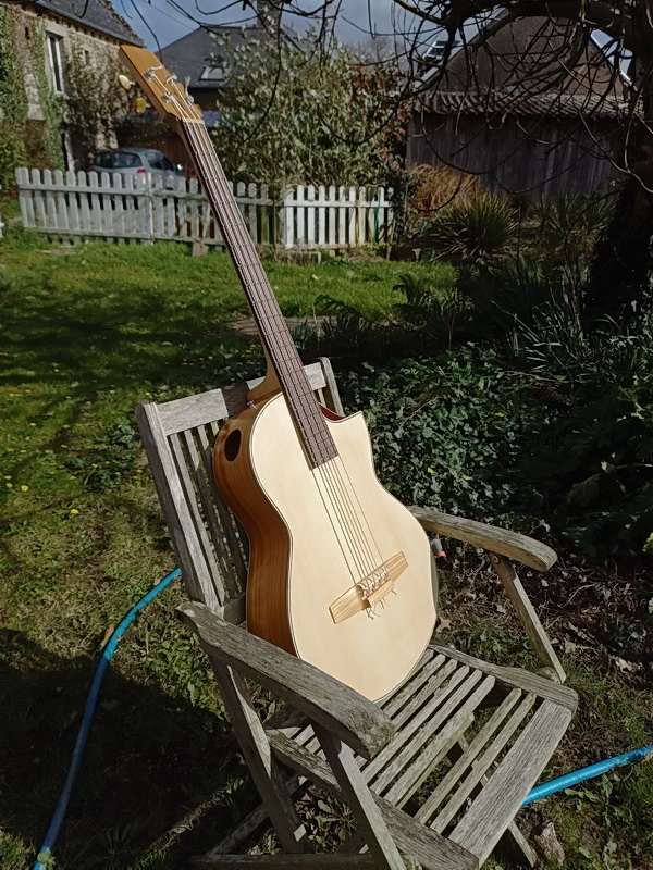

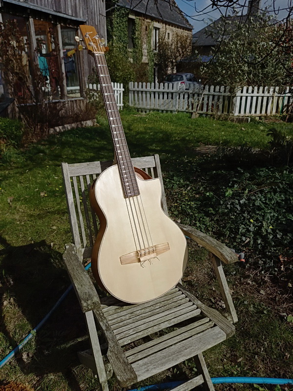

Voila un jeux de corde pas facile à se procurer mais assez économique (23 euros). C'est du nylon filé sans âme acier, ce qui va limiter la tension sur la table, savarez donne un tension de +/- 10 kg par cordes.
Montage sans boule à la base, un simple nœud suffit, le diamètre de la plus grosse corde est de 2.5mm de diamètre.
ça sonne mais assez différemment de la version de la basse précédente. De toute manière il y a encore une correction de la touche à faire au dessus de la table pour pouvoir baisser l'action, car le truss ne courre que sous la partie manche et la légère courbe devient une droite sur le table.
De toute manière la planification était déjà réalisée et c'est une étape que je n'aime pas, et je serais obligé d'y repasser (en tout cas un peu) en cas de neck reset.

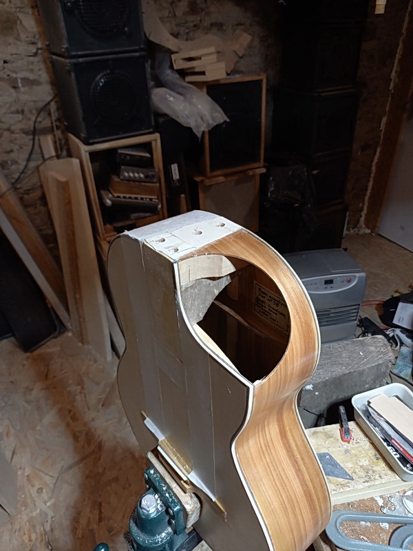

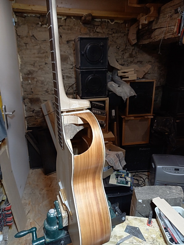

Après montage de mes grosses saucisses Savarez, je l'ai longuement essayée et j'ai entendu un clac, je me suis arrêté et j'ai vu une fissure s'ouvrir légèrement au niveau du bout de la barre harmonique basse. J'ai décordé immédiatement, dégoûté, le son était bon, puissant, presque un guitaron
Bon vu la hauteur nécessaire à ces cordes c’était limite jouable.
Donc une nuit de réflexion (enfin une partie), analyse du bug, découverte que j'avais mal encastré les barres harmoniques dans les contres-éclisses, il y avait du jeux, devant la force de traction des cordes et de son bras de levier haut, de la rigidification très correcte de la partie centrale en antérieure de la table, toutes les contraintes se sont localisées sur les bords et Clac! Je n'ai pas mené la réflexion du nouveau barrage jusqu’au bout.
Première opération amarrer les bords de la barre d'harmonie en fabriquant un pilier léger collé à l’éclisse qui reprend la pression pour la renvoyer sur les flancs et le dos (pas de photos pour l'instant). Le tout de chaque coté.
Ensuite je retire le manche
Reset
En route
Reset
En route
