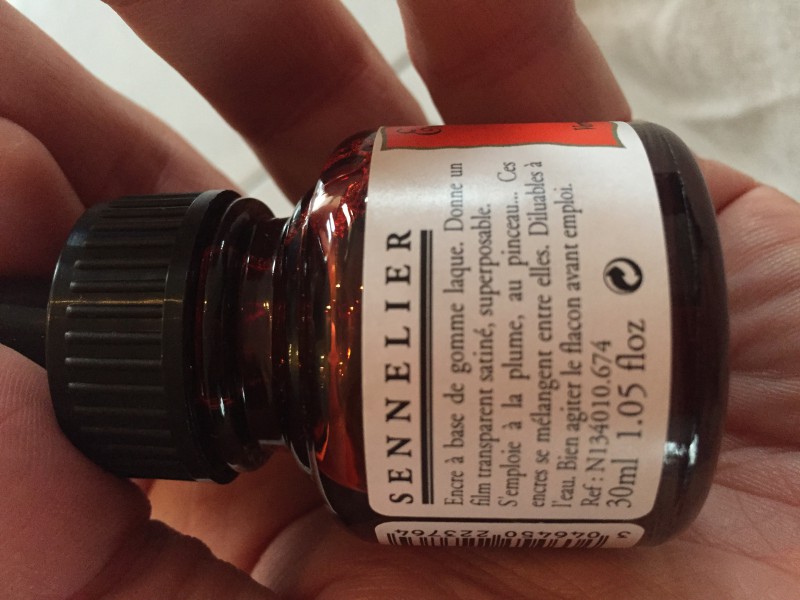

Hello
J’ai trouvé cette encre, qui semble à base de gomme laque.
C’est compatible avec un vernis nitro?
