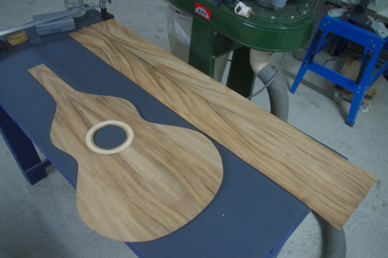

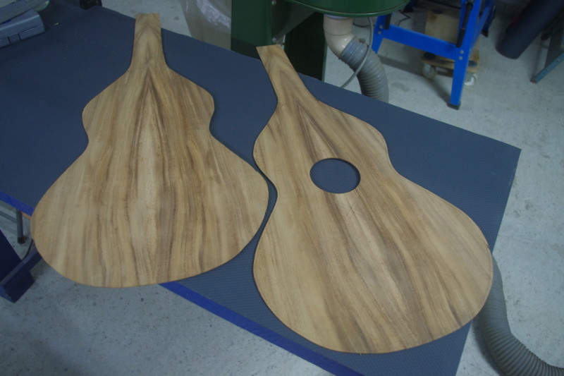

Hello à tous,
Il y a quelques temps, 3 ans environ, j'étais assez pressé de me fabriquer une weissenborn suite à l'achat d'une chinoise, elle-même achetée suite à un concert de Ben Harper au deuxième rang :green:
Donc je m'étais mis en recherche d'un joli bois ici même, que j'avais trouvé, puis c'est devenu moins urgent et du coup, je n'y ai jamais touché :green:
Remarquez ça laisse au bois le temps de s'habituer à la maison :siffle:
C'est Emmanuel Romont qui me l'avait vendu, il est donc présent ici, mais j'ai oublié son pseudo :oops:
Plus que du bois, il m'avait quasiment vendu un kit weissenborn en fait, car c'est un instrument qu'il avait commencé et qu'il avait probablement abandonné pour de bonnes raisons, que je ne connais pas et qui ne me regarde pas.
Je ne pars donc pas d'une feuille blanche et de planches de bois bruts comme j'ai pu faire sur mes rares précédents projets...mais comme je vous le disais, j'étais pressé à l'époque et le bois sublime aura fini de me convaincre.
Ayant encore un petit mois devant moi, j'ai donc ressorti tout ça avec l'intention d'alterner un peu entre la telecaster en cours et ce projet qui me tient à coeur.
Voilà un petit peu où ça en est (déjà) :
La première étape va être d'étudier le plan, de terminer les barrages de dos, et de les coller.
Comme vous l'imaginez, jusqu'ici le boulot est superbement exécuté, et j'avoue que j'ai la pression de continuer tout ça.
Je vais essayer d'être à la hauteur de ce bois et du travail déjà fait.

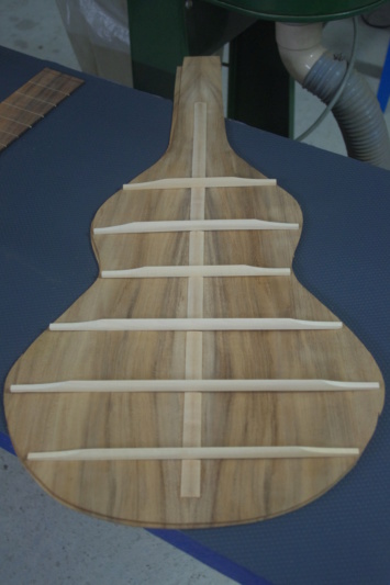

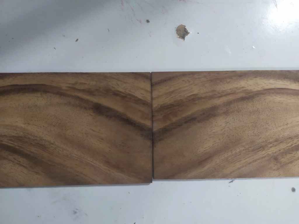

Finalement, je me suis débrouillé sans pour le moment. Manque les renforts de chevalet et de rosace que je ne sais pas dans quelle essence façonner... Mais sinon jai à peu près fini de debiter les barrages de table :
Messages : 6179
Re: Weissenborn MonkeyPod
tekalekatan a écrit :Manque les renforts de chevalet et de rosace que je ne sais pas dans quelle essence façonner...
Tu as des chutes du fond? Ça pourrait faire l'affaire.

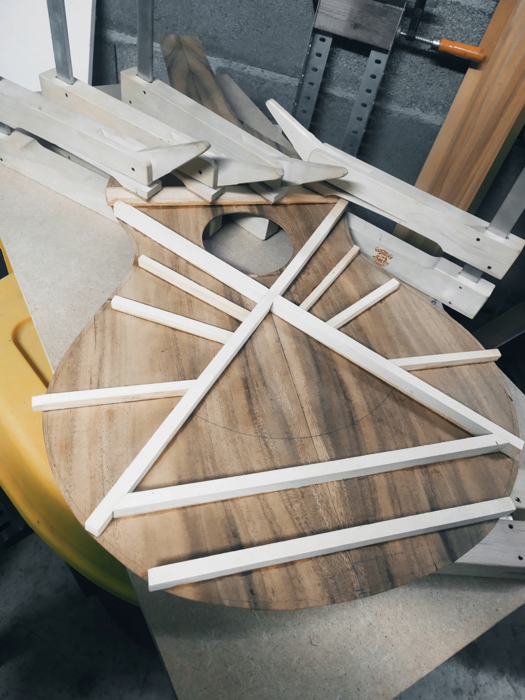

J'ai préparé tous les barrages (à part le renfort de chevalet qui n'est pas à sa forme définitive)
Pour l'instant j'ai collé le "X". Je n'ai pas beaucoup de serre-joint alors j'en colle un par jour. Y a pas le feu :green:

Sacré barrage !
En même temps j'ai vu la restauration d'un original, c'est construit comme un char d'assaut et pourtant ça à l'air de sonner divinement.

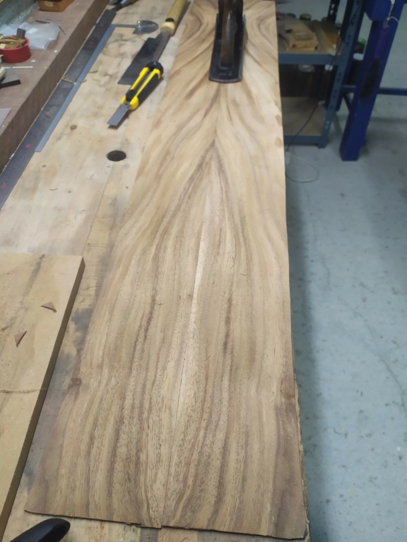

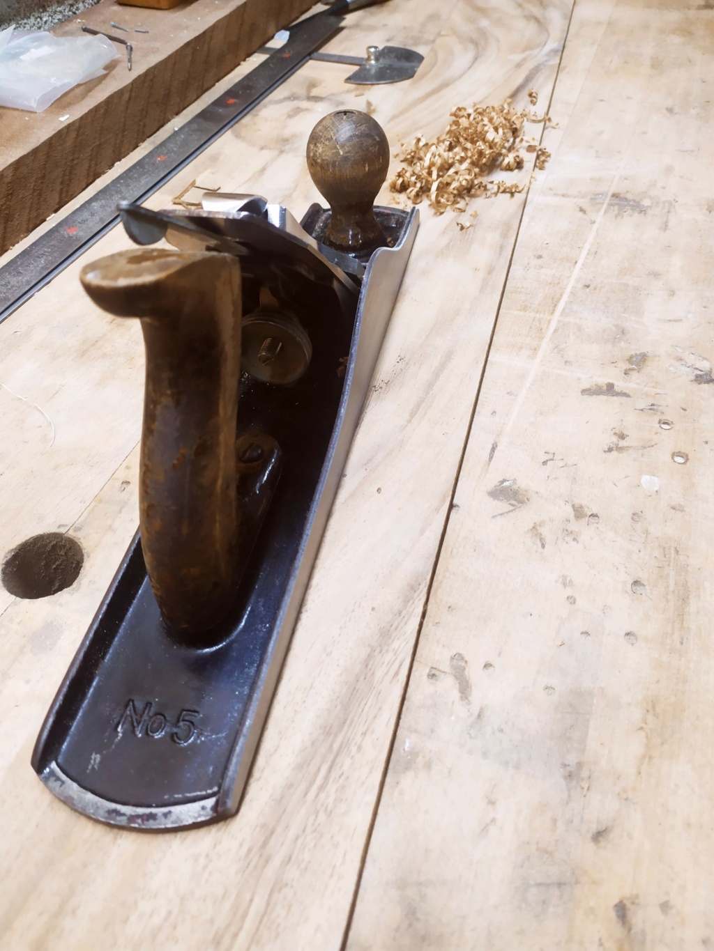

Contrairement à mes ukulélés, j'ai tenté de faire les bords/joints des éclisses avec le rabot, pour essayer, parce que j'aime beaucoup cet outil.
Et bien sur une longueur pareille, c'est pas évident. J'obtiens quelque chose de pas mal, mais qui n'est pas tout à fait parfait sur une dizaine de cm d'un côté...Alors je pourrais le couper car les éclisses sont trop longues, mais c'est le côté le plus joli, donc je vais le refaire :)
De toute façon, ce n'était pas parfaitement symétrique...
Ce serait peut-être plus joli comme ça :

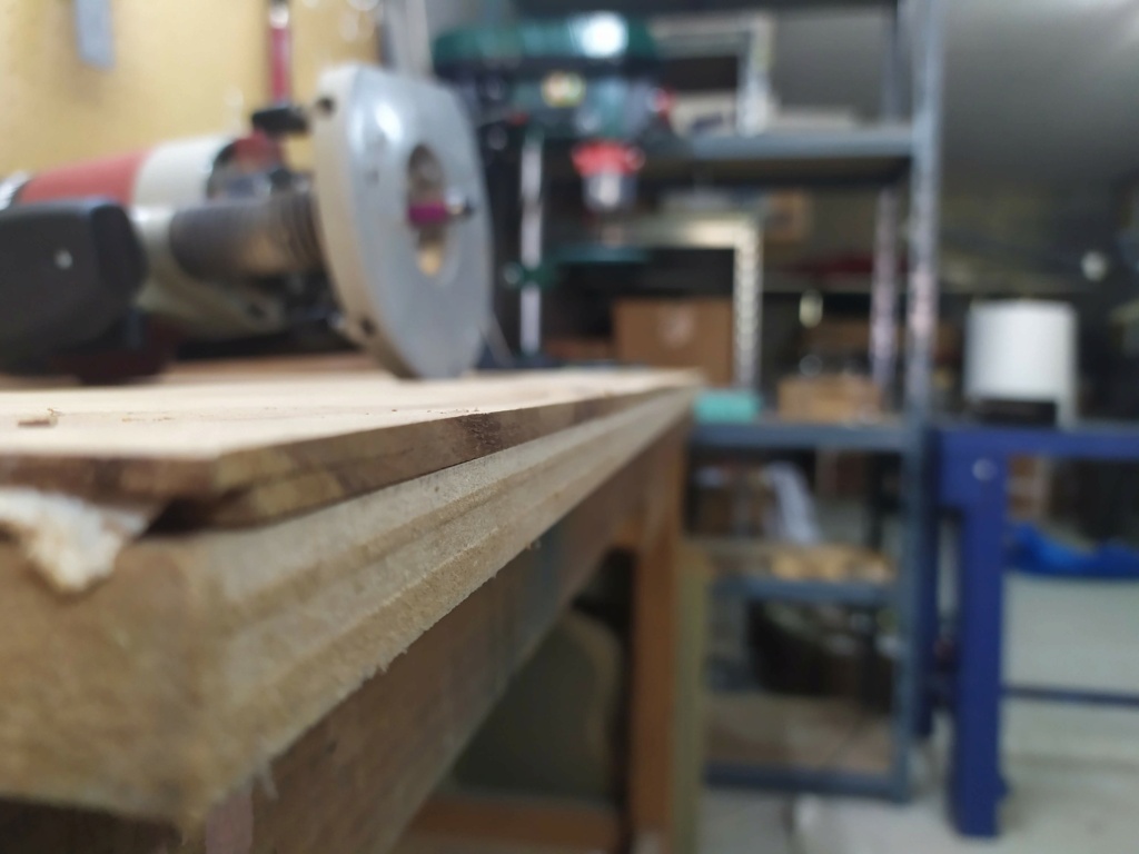

C'est fait, mais à la défonceuse du coup. Y a pas à tortiller, ça marche bien cet engin...

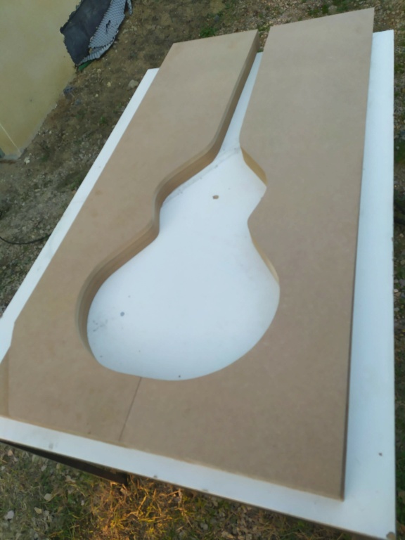

Puis, comme la défonceuse était sortie, j'ai fait le moule pour les éclisses et qui aidera au collage.
Il fait 4.5cm, c'est peut-être un peu juste, mais bon...l’arriéré d'une weissenborn culmine a 7.5/8cm donc je vais voir si je fais deux planches de plus...
Mais le medium, ça fait pas rêver...c'est vraiment de la merde ce truc là...

tekalekatan a écrit :Mais le medium, ça fait pas rêver...c'est vraiment de la merde ce truc là...
Je ne m'en sers même pas pour faire un gabarit! Ça fait une poussière horrible quand tu le travaille un peu!
