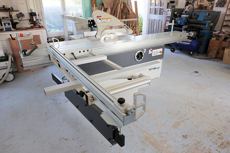

Je ne sais plus qui m'a demander de vous la présenter, voici donc Voici donc ma nouvelle scie à format Holzprofi FPM3200VR.
Pour ceux qui ne connaissent pas, c'est une scie qui, comme sont nom l'indique! Sert à faire des coupes à format, c'est à dire qu'il n'est pas nécessaire de laisser une surcote pour la finition comme on doit le faire, par exemple, avec une scie à ruban.
Cette scie est également parfois appelée "scie à panneau horizontale" car elle est étudiée pour recevoir des panneaux manufacturés (contreplaqué, agglo, MDF etc...) Elle remplace donc une scie à panneau verticale, comme celles que l'on peut voir au rayon bois à la découpe des grandes surfaces de bricolages. L'avantage de la scie à format sur cette dernière, c'est qu'elle permet également de scier le bois massif, ou les matières plastiques ainsi que l'alu.
C'est une machine des grands espaces! Comptez au minimum 30m², soit pour moi la moitié de mon atelier!
Le chariot a une longueur de 3200mm pour une largeur de 360mm, est doté de deux rainures en T sur le dessus et de une en façade. Ce chariot coulisse grâce à un double train de billes.
A la gauche du chariot on trouve le cadre d’équarrissage supporté par un bras télescopique.
Sur le cadre on trouve la règle perpendiculaire et ses butées. Celle ci est télescopique et permet d'aller jusqu'à 3500mm.

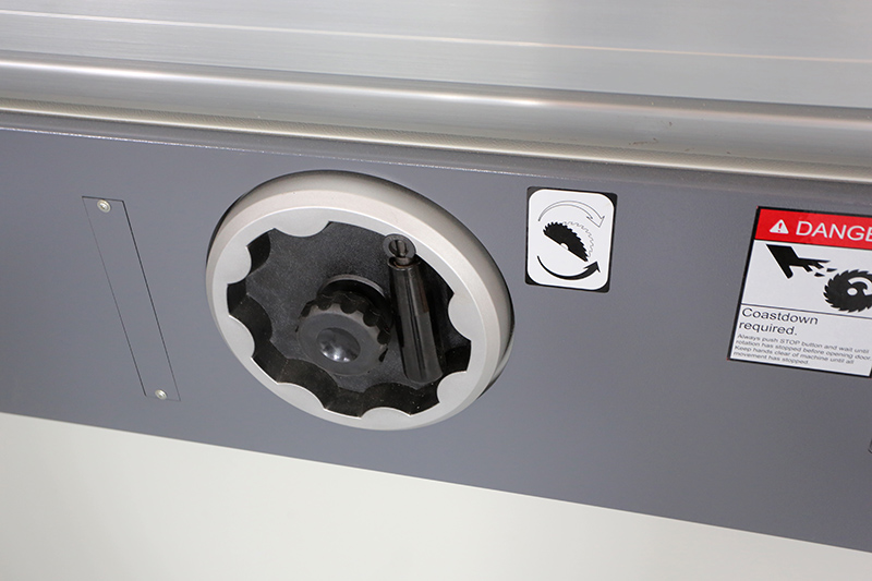

Classiquement le volant de montée/descente de la lame est sur le coté...
... en façade on trouve celui de l'inclinaison.

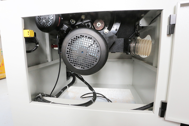

A l'intérieur on découvre l'agrégat avec les moteurs. au centre le moteur de 3,750kW de la lame principale, et en haut à gauche celui de 750W de l'inciseur.
A noter que je suis en monophasé.

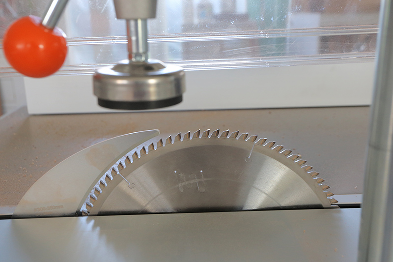

De l'autre coté ont trouve les deux lames, Ø355max pour l'une et Ø120mm pour l'autre. La hauteur de coupe est de 115mm à 90°
La petite lame à droite est celle de l’inciseur. Elle a pour fonction de préparer la coupe en incisant la surface du panneau sur une faible profondeur, et en avalant, pour éviter les éclats qui pourrait se produire par la lame principale
Pour être efficace l’incision doit être précise, pour ça la lame est également réglable en épaisseur.

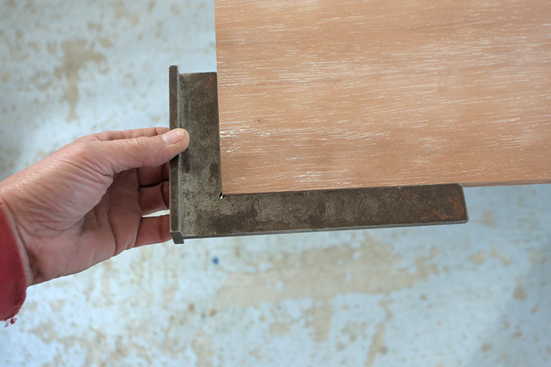

Pour le réglage de la perpendicularité de la règle, je ne m’embête pas avec la méthode des 4 coupes! Une simple équerre est tout aussi efficace, et infiniment plus rapide! :D

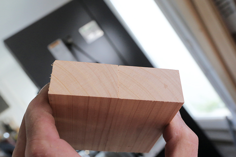

Et puis j'ai testé l'inciseur... C'est volontairement que j'ai choisi ce bois, car je savais qu'il produirait des éclats!
Donc sans inciseur...
... Et avec. Le résultat est pour le moins spectaculaire!
