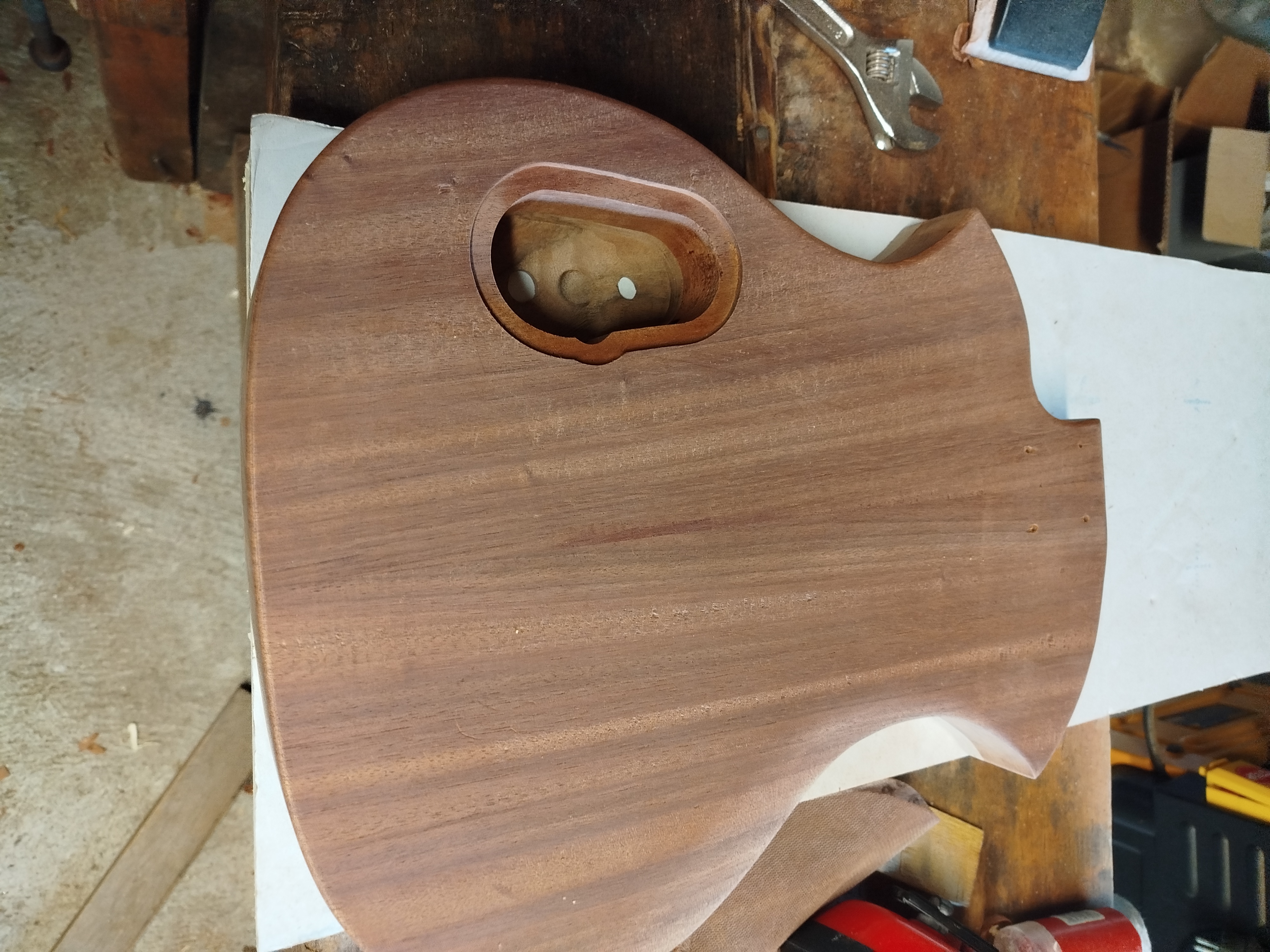

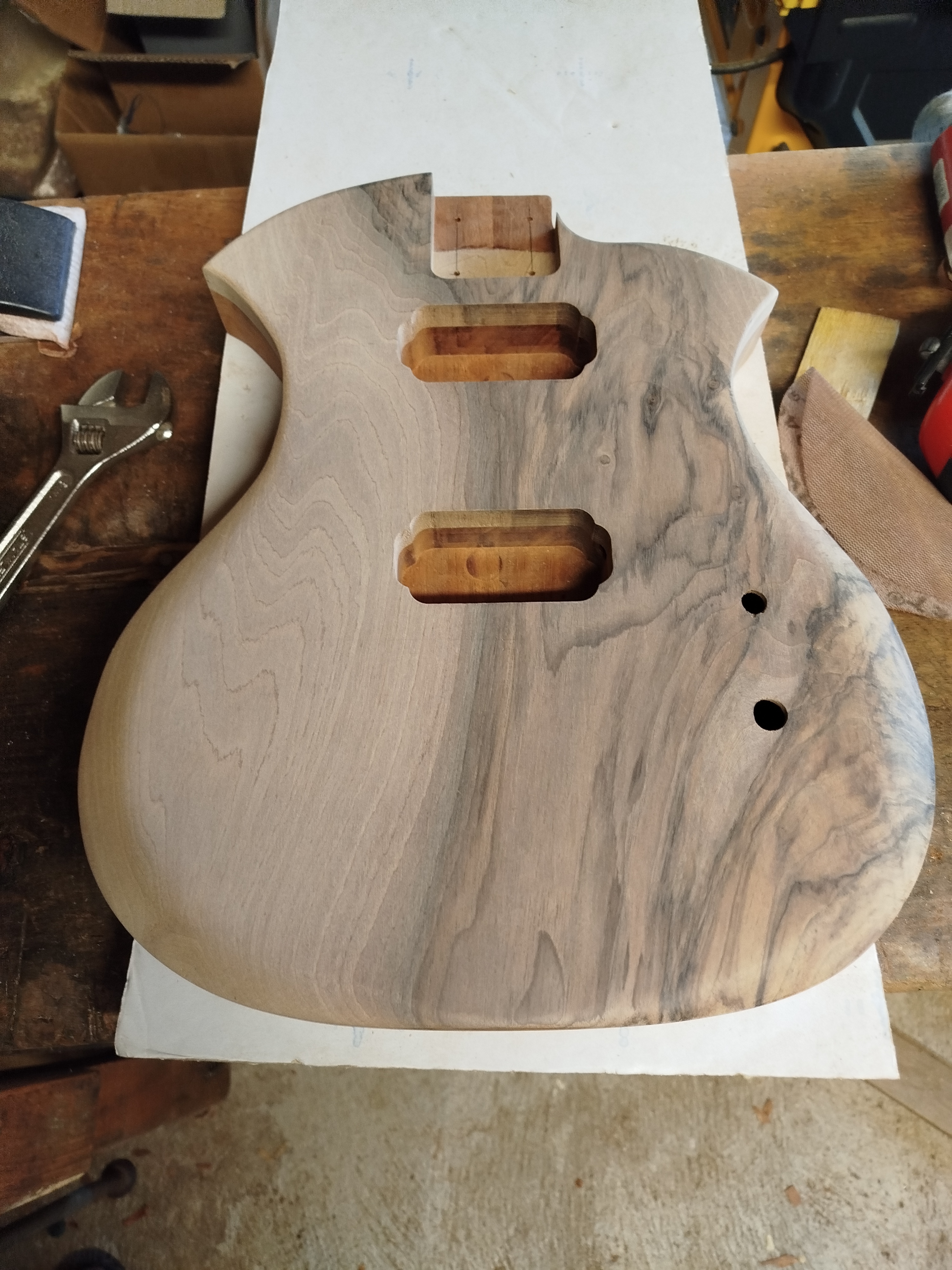

J'ai eu le temps de retourner m'occuper de mon projet gratte loose. Qui sera moins loose que prévu finalement car les bois sont beaux et j'avais du stock de matériel pas chinois. Donc le projet a changé en cours de route (avant et après crash du forum).
Les specs :
Manche érable, touche robinier, 22 frettes
Corps acajoide, table noyer 1 pièce
2 P90 Bourvon design (rip...)
Chevalet tonepro
cordier maison
1 volume général, 3P. Le reste ça sert à rien :green: (et encore le volume je me suis forcé, et la position 2 je ne l'utiliserai jamais)
Je profite de l'étape frettage pour reprendre des photos :

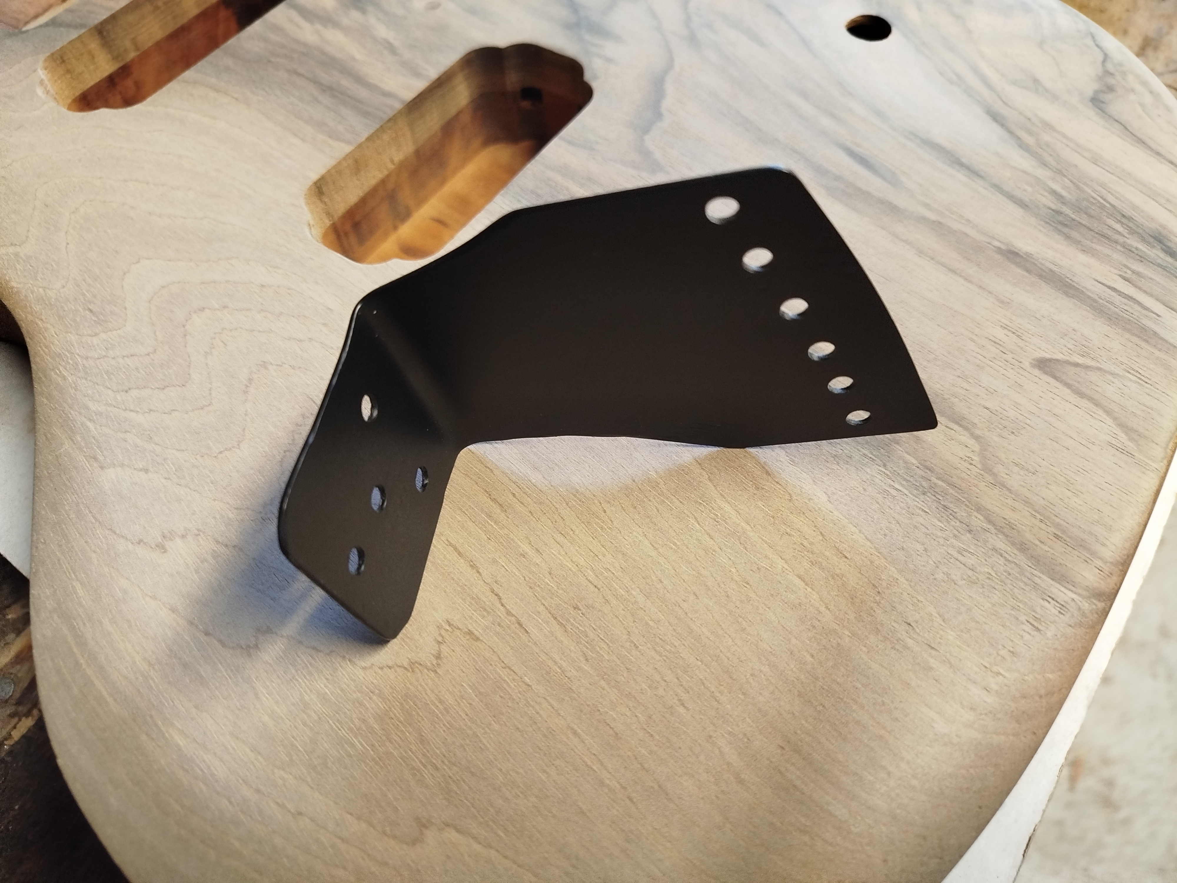

cordier fait maison, je pense y apposer des oeillets pour que ça soit moins saillant pour les cordes.
Rappel du corps avec réhausse chevalet taillé dans une chute de touche ébène foirée qui avait fini sa vie contre un mur (comme quoi tout ressert)
Vue d'ensemble
Plus près, jonction corps/manche
touche frettée, peaufinage ce soir

Belle guitare, j'adore la forme et la table est magnifique. T'as bien fait de la reprendre :yes:
Messages : 6207
Re: guitare loose (repost post-crash)
Ah oui, elle est belle ! Je m'installe !

Pff... j’adore le noyer, c’est superbe.
Super boulot, je m’installe aussi pour la suite, aller, hop hop hop :green:

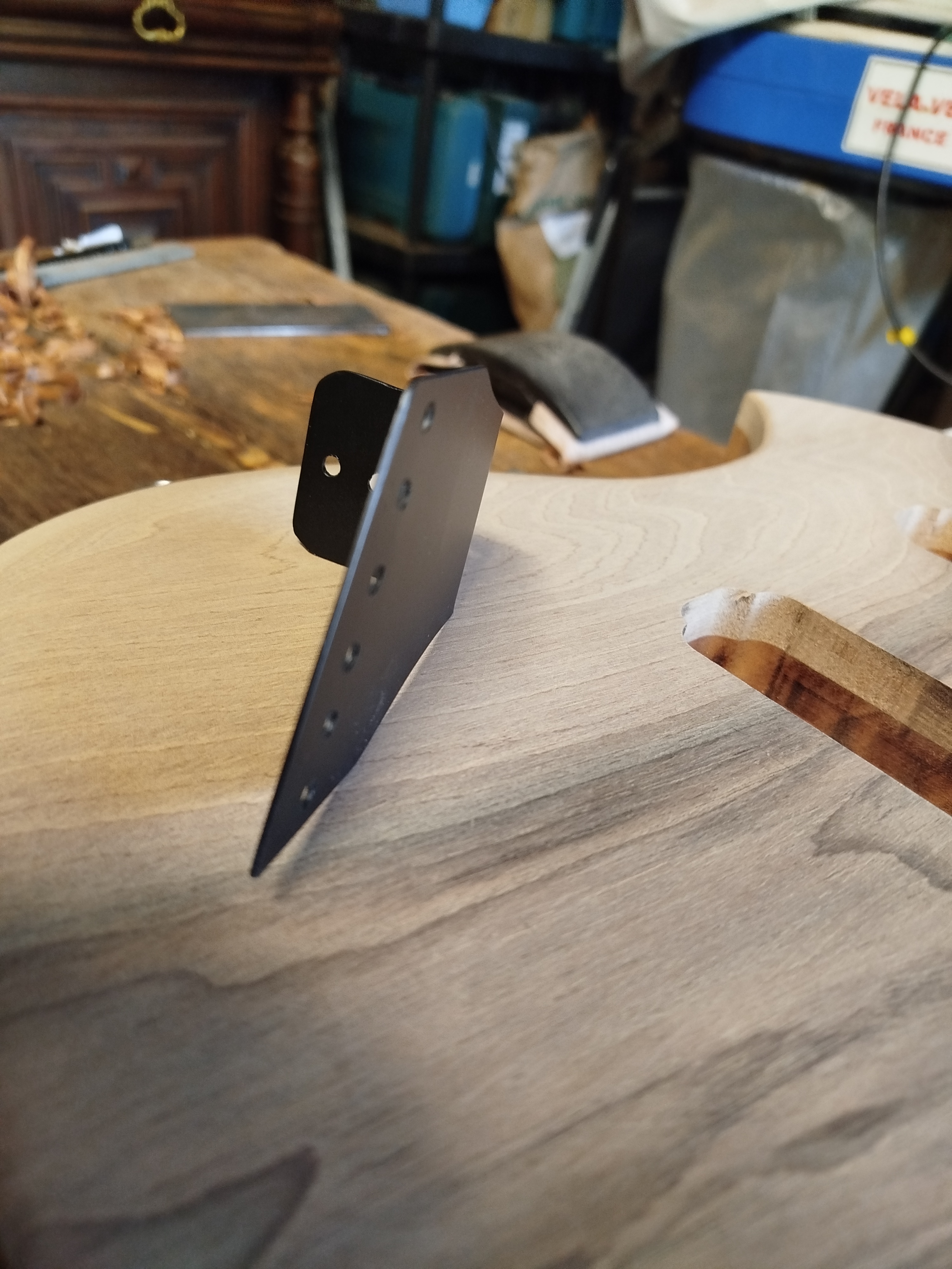

Un petit peu de temps devant moi. Avancée peu spectaculaire mais nécessaire, les 1/4 de ronds et la prépa de la cavité électro.
Et un petit peu de ponçage. Doucement ça tire vers la fin du travail bois proprement dit. Les finitions arrivent.
A part ça, petite question concernant le cordier que je me suis fabriqué : je crains que les cordes ne se cisaillent à force dans un tel orifice. N'aurais-je pas meilleur temps de poser des oeillets dedans ?
Messages : 6651
Les bois sont très beaux...
Pour le cordier, les cordes ne bougent pas à cet endroit. Elles reposent sur le chevalet. (c'est comme ça sur mon résonateur).
Et puis tu changera les cordes avant qu'elle n'usent....
