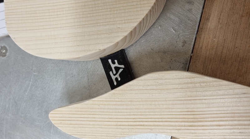

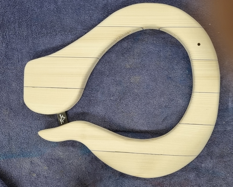

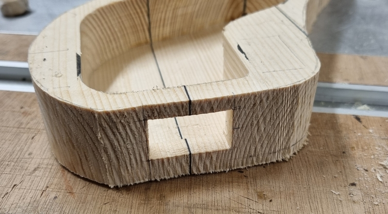

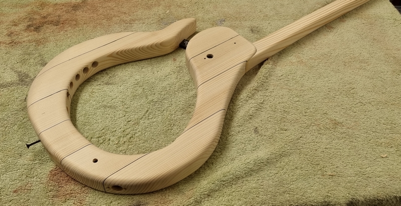

Ouverture pour le capteur de distance
Collage, puis fin de découpe du corps

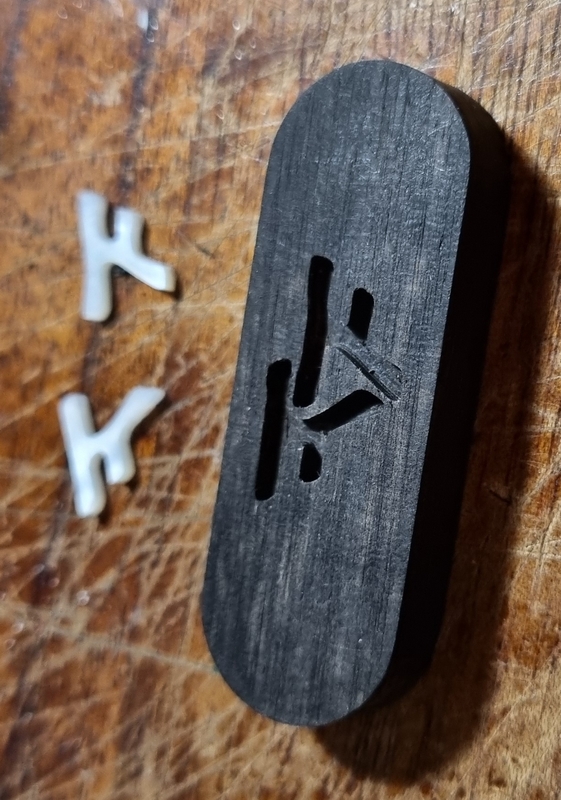

Pour l'assemblage au niveau de la corne, je vais me passer d'un tube en bois ou plexi au profit d'un insert en ébène de 7mm d'épaisseur, avec une incrustation en nacre de mon logo
et son gabarit fait à la 3D pour l'usinage.
J'ai réimprimé aussi mes façades, en les imprimant verticalement, ce qui donne de bien meilleurs résultats.
Allez la suite...

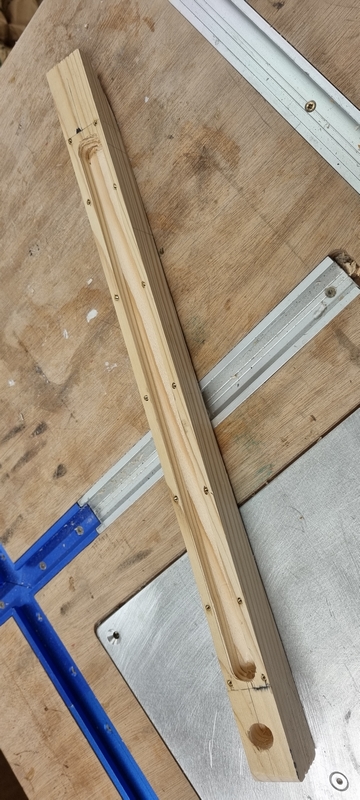

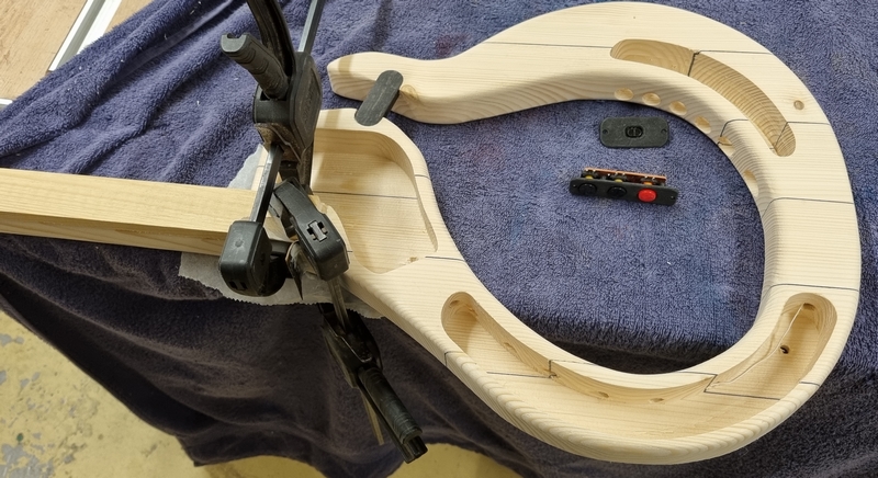

Nouvelle journée de bricole (j'ose pas dire lutherie vu le projet...)
Après usinage de l'emplacement de l'insert, collage de celui-ci.
Découpe de la forme du manche et usinage d'un canal pour passer les fils. En parallèle, détourage de la touche et perçage pour les vis de fixation.
Pose d'inserts dans le manche (combien de points pour des inserts ?
Usinage du neck pocket et un peu de ponçage, ça prend forme.

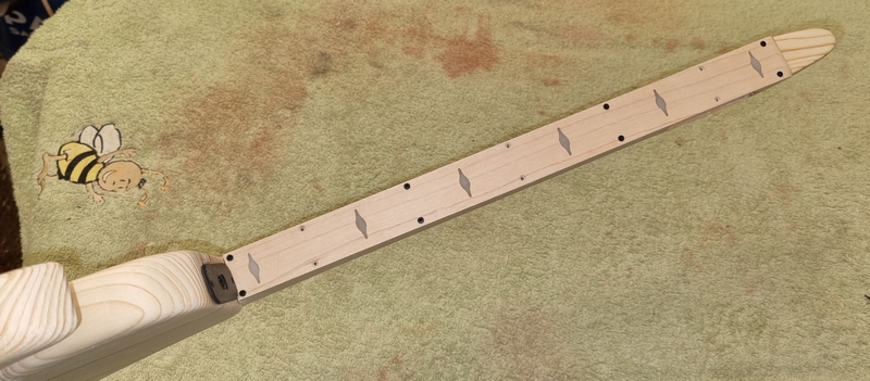

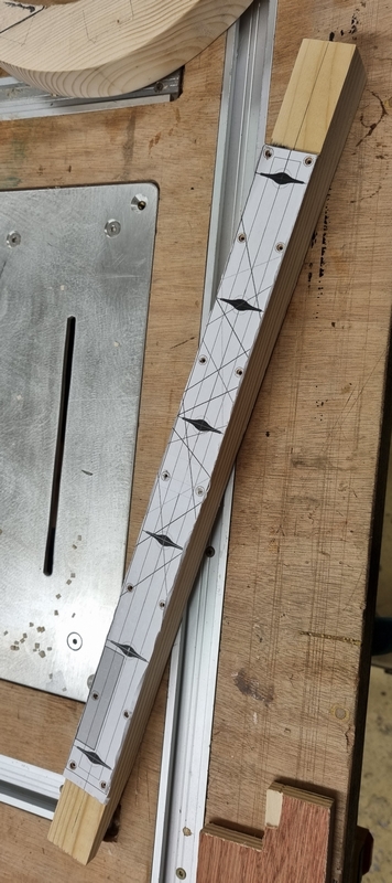

Usinage à la CNC des repères de touche qui recevront de la résine époxy avec des LEDs dessous pour indiquer les positions lors du jeu.

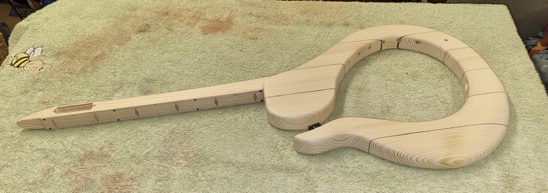

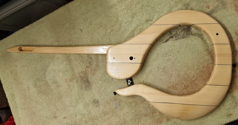

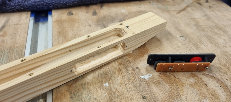

J'arrive au bout du corps, je fais les quarts de rond inter/exter, dessus/dessous à la main, j'ai peur d'éclater quelque chose avec la défonceuse...
C'est très long à faire !
Je termine aussi les ouverture dans le manche pour y placer les 3 switchs (changement d'octave +/-, et bouton panic MIDI, en cas de note qui ne se couperai pas).
Enfin, premier ponçage du manche pour lui donner sa forme avant collage.
Et donc collage du manche

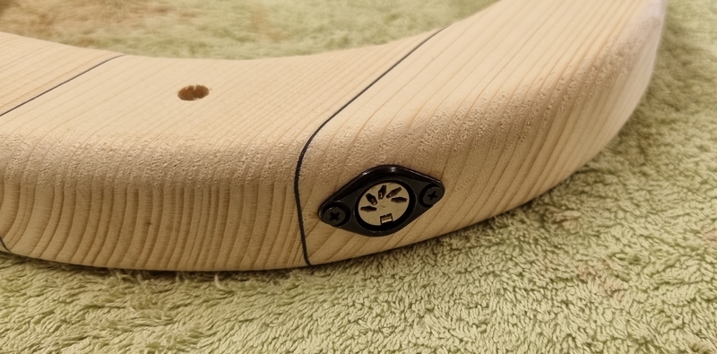

Pour finir les usinages, pose de la prise MIDI (oui, pas de jack ici, c'est un contrôleur MIDI).
Et longue séance de ponçage.

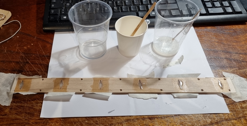

Je passe à la touche, je coule l'époxy avec un peu de pigment nacre, puis ponçage en règle jusqu'au 4000.
Test de montage de la touche (avec le capteur de distance).
Tout étant OK, je passe au montage des LEDS sur la touche.
Je passerai du vernis 2K sur l'ensemble, c'est plutôt fragile le tasseau de GSB

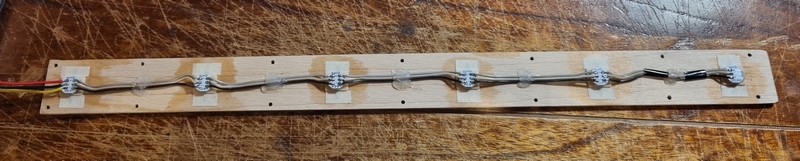

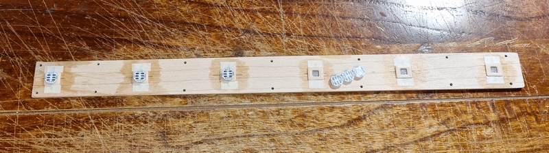

Préparation de la touche avec ses LEDs adressables RVB.
J'ai fait de petits supports à la 3D où les LEDs sont collées à l'époxy, le scotch papier de chaque côté des LEDs c'est pour bloquer le flux lumineux dans le repère de touche.
J'ai lancé un programme de test multicolore pour voir le rendu, ça va le faire même si il y a toujours une forte luminosité au centre du repère due à la LED juste en dessous, difficile de bien diffuser sans avoir de recul.
Ce sera plus sobre au final, les repères lumineux servent à avoir des repères (et oui
) pour la main gauche qui naviguera dans le vide, du air-fretless
