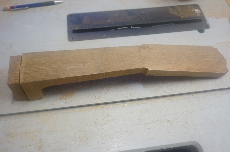

début par le manche :
ça c'était hier...

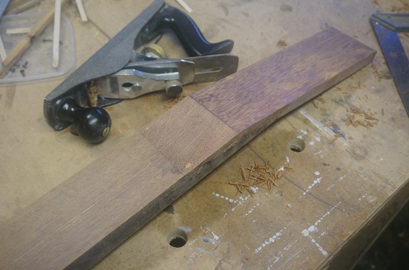

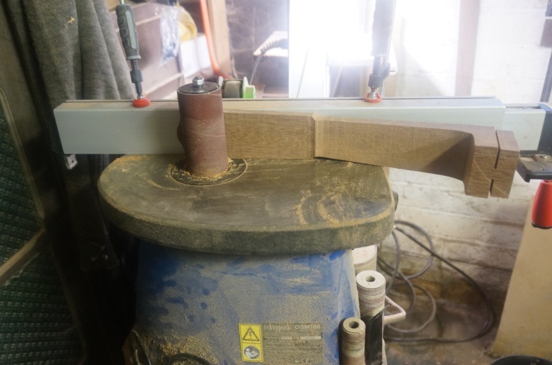

aujourd'hui : planif du scarf avec le reste du manche.

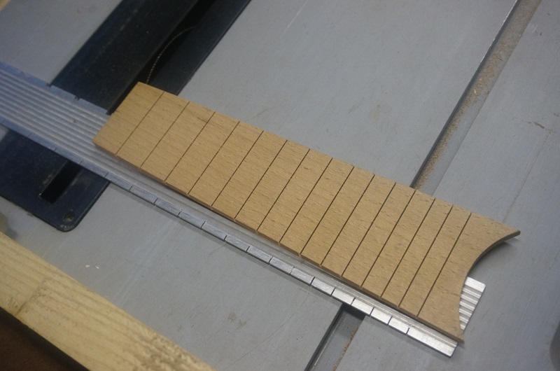

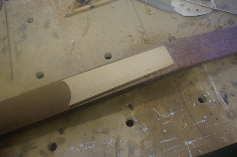

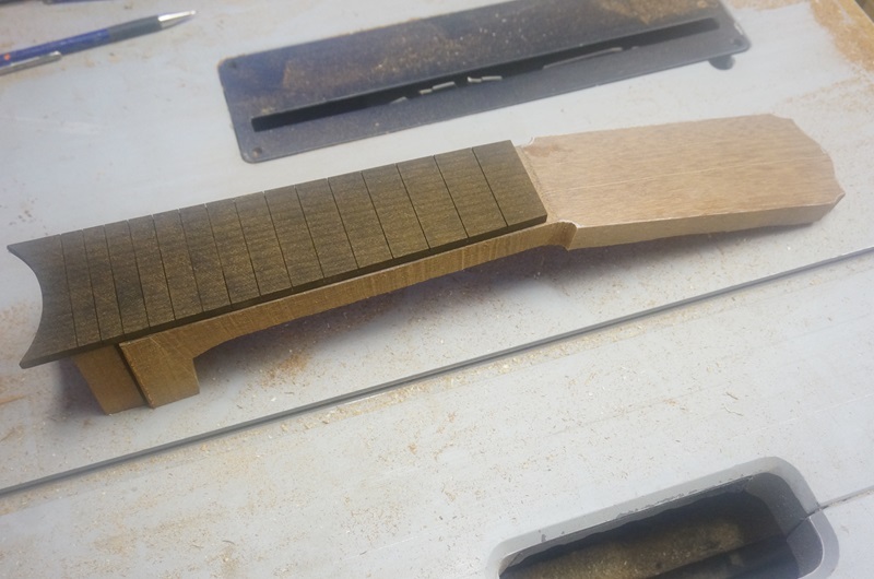

Puis réalisation d'une belle touche en hêtre (qui sera teintée)

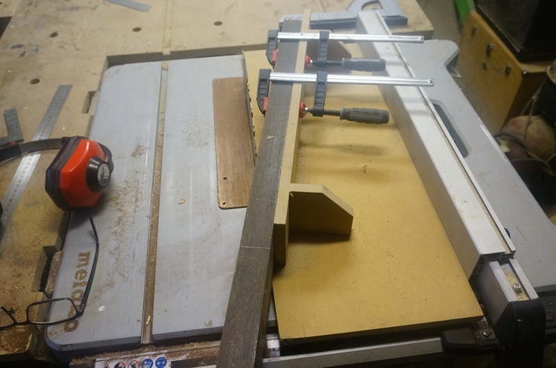

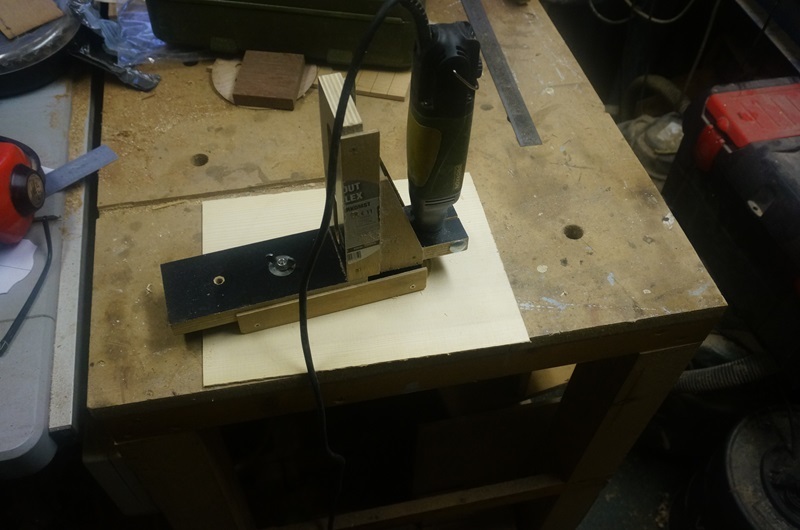

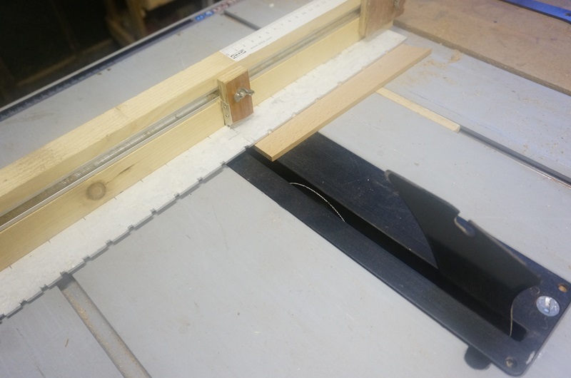

Alors là, bravo Gema! j'ai beau me vanter d'avoir 35 instruments à mon actif, mais celui-la n'est pas destiné à être "fret less".... :banghead:
Bon faudra improviser pour réaliser les traits de scie pour les frettes.
OK ça semble bon...

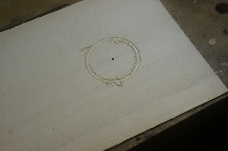

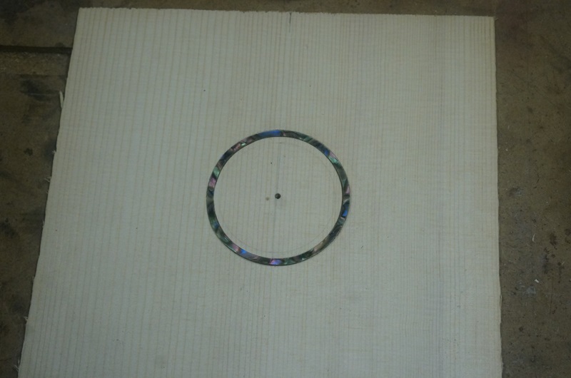

Incrustation de la rosace...
jadespearl
Messages : 1499
Re: Charango chez Gema
Message par jadespearl »
C est quoi comme matière la rosace?
Messages : 6605
jadespearl a écrit : lun. 5 août 2024 15:55 C est quoi comme matière la rosace?
Un beau plastic véritable....

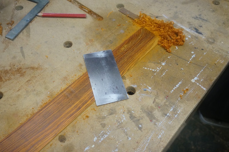

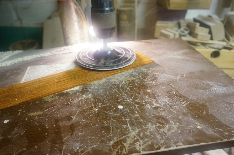

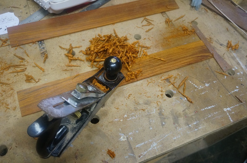

Aujourd'hui, mise à épaisseur des éclisses.
Premières passe au rabot.
Ensuite calibrage à la ponceuse.....
Et là, très mauvaise idée. Le cocobolo est très iritant. Malgré le masque et les lunettes j'ai souffert... :banghead:
Je termine donc au racloir
Messages : 6035
cocobolo = cancer des naseaux

Messages : 6035
C'est pour ça qu'on met un masque, les poussières de bois durs et tropicaux sont responsable de cancers du cavum (le fond du nez).
