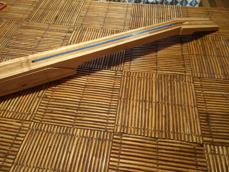

en attendant, truss installé, et manche déligné :
il va pouvoir passer en cure d'amaigrissement

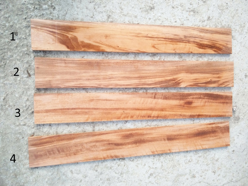

j'ai préparé 4 touches en refendant le Muiracatiara et hésite sur laquelle prendre :
un avis?
Messages : 3754
Re: une petite Belaire
La 1 :yes:
Messages : 6103
Merci pour ton retour sur le bouffe tout.
Pour la touche, je dirais la 2.
Messages : 15975
Ah ben la 3
:green:
T'es bien avancé maintenant
:lol: :lol:
jadespearl
Messages : 1499
Message par jadespearl »
Je vote la 2 !
