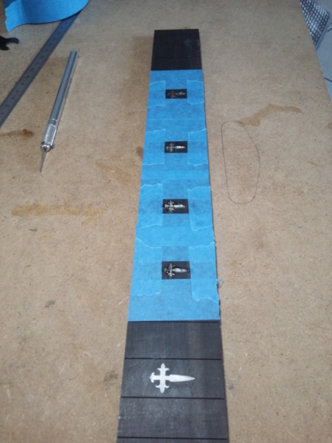

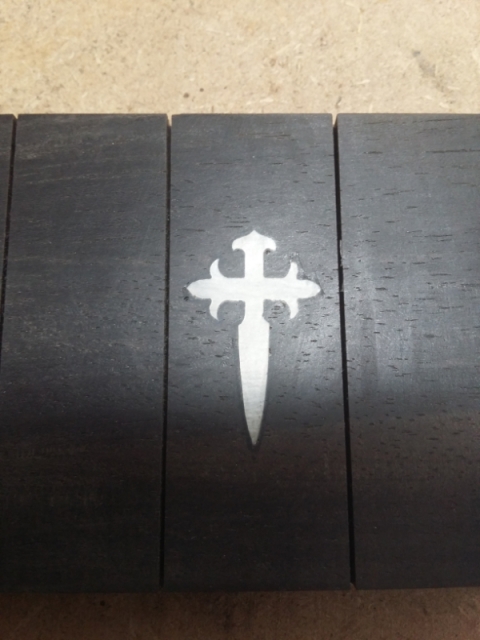

Comme beaucoup d'entre nous, difficile de s'arrêter de "luther" :sm:
Entre 2 couches de fond dur je realise un petit travail d'incrust sur une touche en ébène pour un futur projet (fin 2016 voir 2017)
Ayant connu qques déconvenues avec la cyano sur du bois clair, j'avoue que sur de l'ébène c'est tout suite plus facile....
Ca ne file pas bordel ! :explose:
