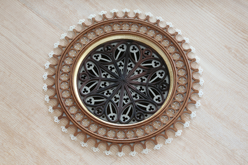

Elle est vraiment belle cette rosace, et l'ébène des Philippines s'y marie à merveille.

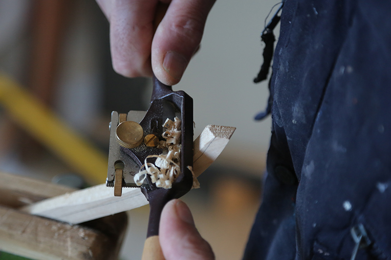

Les sillets et chevalets des jeux de 4 et 8 pieds sont découpés à la CNC.
Les 8 pieds passent limites et en biais! Le chevalet fait 1320mm.
Les 4 pieds.
Leurs profils est un triangle irrégulier tronqué au sommet. Je trace le sommet au crayon en trusquinant avec les doigts.
La mise en forme est effectué au rabot, et au wastringue à semelle courbe pour les formes rentrantes.
La finition au racloir.
Il sera maintenu en position par quelques pointes, la pression des cordes le plaquera contre la table.

C'est bon, elle a retrouvée mon mail dans ses spams!caribou a écrit :Elle est vraiment belle cette rosace, et l'ébène des Philippines s'y marie à merveille.
PS : J'ai vu qui tu sais et lui ai dit que tu lui avais envoyé un mail sans réponse, elle ne l'avait tout simplement pas vu (ou alors il n'est pas arrivé)
La suite...
Les 4 pieds.
Et déjà la suite s’annonce...

J’appréhendais un peu la mise en forme des chevalets et des sillets, mais finalement ça se fait bien.
A ce stade je les ai positionner avec précision avant de tracer leurs emplacements au crayon.
J'ai ensuite percé au centre des tracés des pourtours une série de petits trous qui matérialisent les emplacements des pointes.
J'en ai mis une petite dizaine par chevalet.
Tout autour de la table il y a un cadre qui recevra les pointes d'accrochage des cordes. Si pour les parties droites ça ne pose pas de problème particulier, pour le courbe, j'ai réutilisé le gabarit pour ajuster les coupes d'onglets.
Première utilisation pour les presses parallèles! Et bien c'est super pratique pour ce type d'utilisation, même si c'est un peu ch...nt à serrer!
A suivre...
