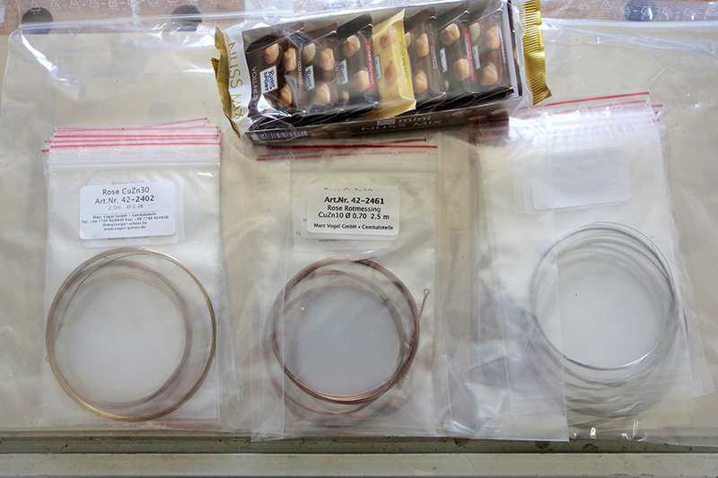

Voila, je viens de recevoir les rouleaux de corde en 2,5m.
Sinon, j'ai tout essayer pour faire rentrer les ressorts en fil de pêche (Ø4,5mm) par les perçages, rien à faire, ça rentre pas!
On voit par contre qu'il existe d'autres solutions, puisqu'on voit des sautereaux sans les trous d'introductions des ressort. Du coup j'ai fais des essais en bloquant simplement le fil avec une goutte de cyano, et, ma fois, ça a l'air de plutôt bien fonctionner! Vous en pensez quoi?
A suivre...

Vu que je n'ai pas compris la question, Je pense que je commencerai par la barre chocolat au lait noisettes.
David
- Messages : 17628
Tu ne peux pas les affiner à une extrémité ? au canif ou à l'abrasif. Pour qu'à défaut de les rentrer complètement, ce soit au moins en partie.
- diomedea
- Messages : 1340
J'ai tout essayé, y compris en affinant l'extrémité, mais rien à faire!
Je vais encore essayer un truc, et si ça ne marche pas, tant pis ça sera une goutte de colle!

Le problème de la colle, et surtout de la cyano, c'est que ça va compliquer le remplacement des dits ressorts.
David1234
- Messages : 704
OK, je vois, si ce n'est que le shema n'est pas simple à comprendre.
Il y a une forme en T par laquelle il faut introduire une aiguille qui doit aider à courber le fil pour qu'il remonte. ...Si je comprends bien et sauf erreur de ma part, tu n'en parles pas. Après je ne suis peut etre pas très bien.
David
- diomedea
- Messages : 1340
Désolé... je pensais, à tord, qu'il était suffisamment explicite...
J'ai fais un essai en tirant avec une pince, et ça vient... Sinon il suffira de repercer!caribou a écrit :Le problème de la colle, et surtout de la cyano, c'est que ça va compliquer le remplacement des dits ressorts.
