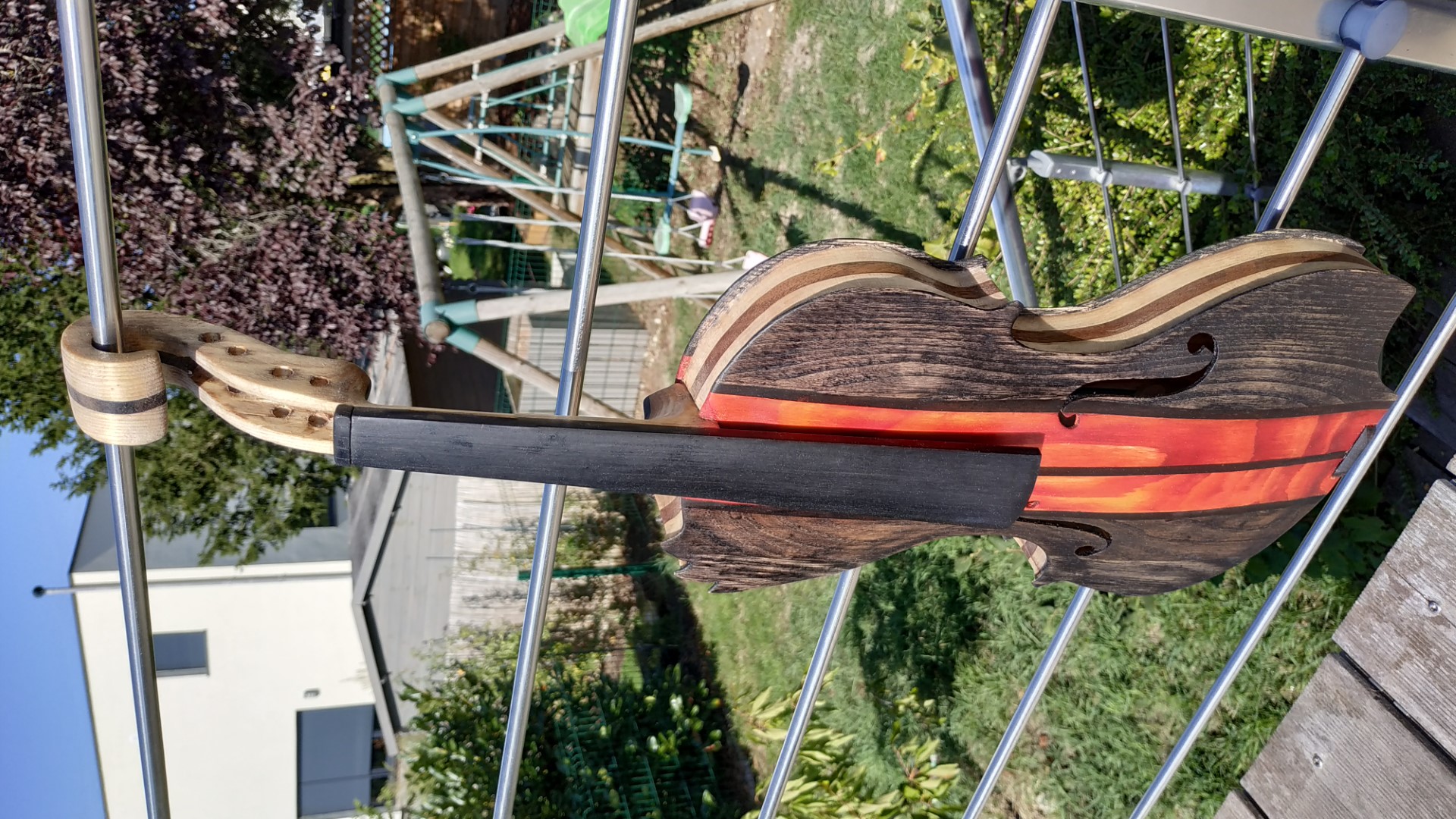

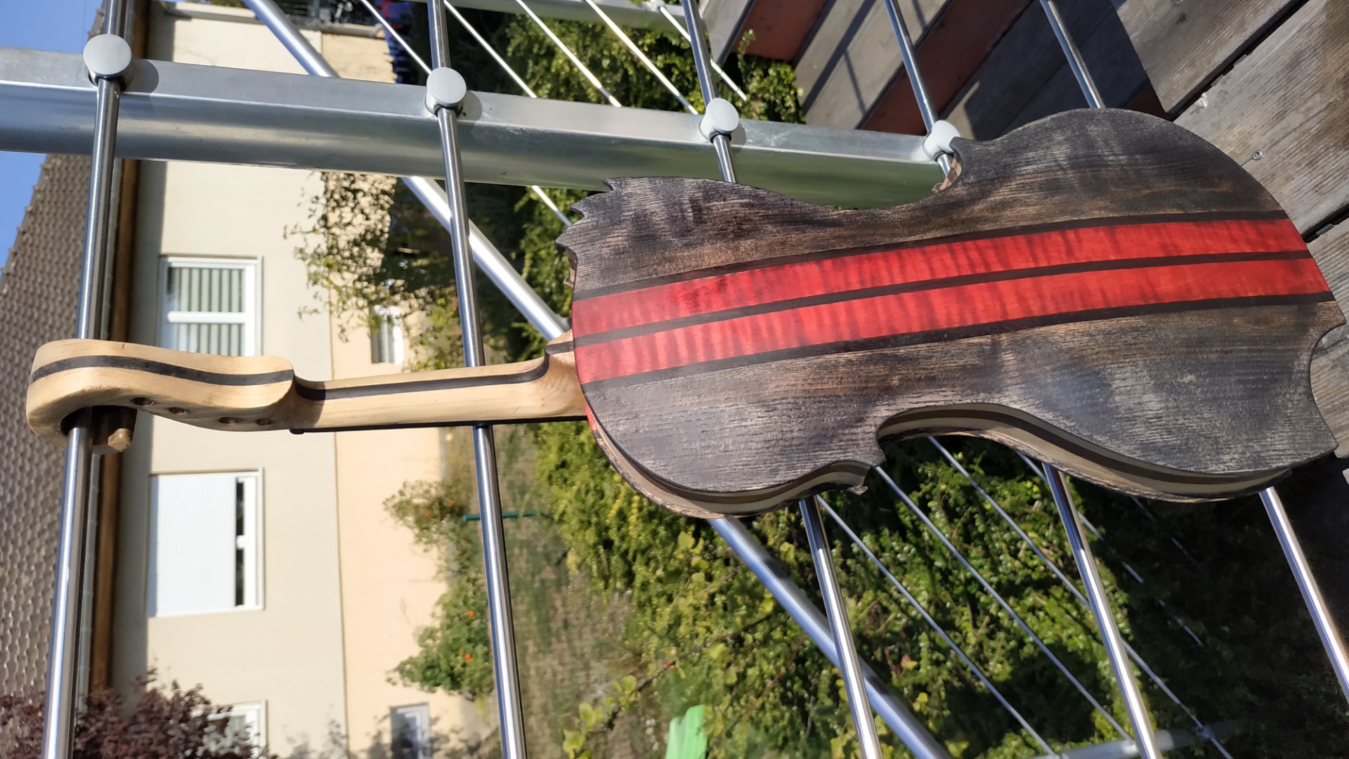

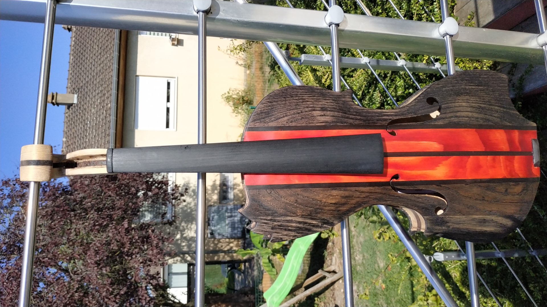

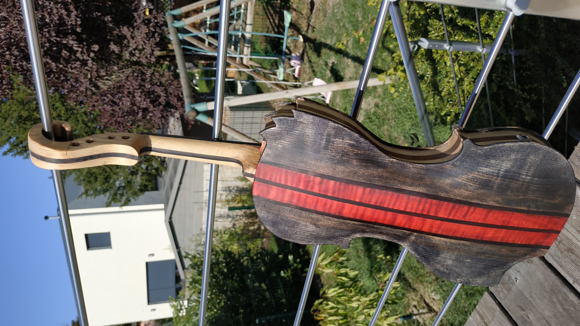

Avant de cacher une partie de l'instrument avec les cordes, le chevalet, et le cordier, je vous envoie des petites photos du violon terminé.
Description:
- Forme dessinée par moi-même en partant de la forme originale d'un violon
- La table et le fond ont été creusés à la défonceuse, puis à la gouge, puis au rabot noisette à l'aide de lignes de niveau générées par un programme maison que j'ai enfin pris le temps de modifier pour bien respecter les trochoïdes dans le sens de la largeur de l'instrument
- Table en châtaignier/palissandre/épicéa/palissandre/épicéa/palissandre/châtaignier: le châtaignier et l'épicéa étant plus tendres que le frêne et l'érable, je cherche l'effet "peau de tambour" de la table. Teintes noire Nitortint de Nitorlack poncé pour effet vieilli et rouge Vermillon de Colorex Pébéo (Cultura).
- Fond en frêne/palissandre/érable ondé/palissandre/érable ondé/palissandre/frêne: Teintes identiques à la table
- Éclisses en érable/noyer/érable
- Manche en érable/palissandre/érable
- Le tout est huilé à l'huile dure Lasural
- Barre d'harmonie et âme en épicéa
- Chevalet en érable commandé sur Amazon
- Les chevilles, bouton, touche, cordier sont en ébène achetés sur AliExpress
- Amplification comme le précédent par 2 piezos 20MS64W en série collés à l'intérieur à mi-chemin entre la position du chevalet et le bas de l'instrument (collés à l'époxy bi-composant 5 minutes)
Fabriqué en 3 semaines environ.
Pour les anglophones qui voudraient se mettre aussi à la fabrication de violons, je conseille 2 sources: l'incroyable site http://www.makingtheviolin.com/ et la chaîne youtube du très sympathique (et très facilement compréhensible) Jon Mangum https://www.youtube.com/user/notaducati/videos
Je n'ai pas de prise de son encore, mais on a répète demain soir... Vues les améliorations (effet tambour et courbe de voûte plus conforme), j'espère un encore mieux.
Description:

Je pense que tu va finir par faire le design un peu plus classique (c’est à dire flanc courbé et table dans le bois donnant le meilleur coefficient rigidité /légèreté, soit l'épicéa ou un cousin).
Rien n'interdit en technique classique de changer la forme de l'instrument. De plus il existe de nombreux violons anciens dont les flancs et le dos ne sont pas en érable flammé, mais en noyer, en poirier etc.......
Tu as mis quoi comme capteur et comment tu traite le signal après?

Je veux bien te croire, mais je ne suis pas sûr que ça m'intéresse en fait. Pour le coup, je me fixe des contraintes (=envies) esthétiques au départ et seulement après, je décide de comment faire au mieux acoustiquement parlant. Le fait de faire des voûtes conformes aux standards ainsi que d'assouplir la table par rapport aux éclisses ne me gênait pas dans mes choix initiaux. Par contre, retirer le palissandre et c'était plus compliqué pour que les teintes ne bavent pas et suivent bien une ligne franche. Pourtant je sais bien que ça limite les mouvements de la table.
Quant à cintrer les éclisses...
Ceci dit, pour l'instant, la violoncelliste et les 2 violonistes du groupe sont équipés, donc à moins d'avoir des demandes, je n'ai pas prévu de recommencer de suite.
Pour info, sans compter évidemment les heures de boulot (et un peu de stress à certaines étapes), j'en ai pour entre 200 et 250€ de matériel, bois inclus.

Original en tout cas.
Il y a un petit côté diabolique.

Un violon à mi chemin entre Naruto et un Dodge Viper fallait oser.
Y'a bien 4 cordes ?
Moi j'aime bien !
Y'a bien 4 cordes ?
Moi j'aime bien !
