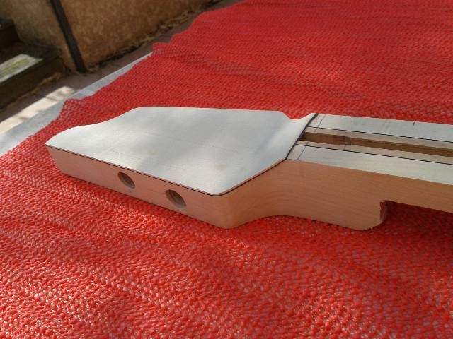

Petite avancée du jour. J'ai enfin osé coller le placage de tête...
Bien sur comme rien ne peut être simple, j'ai encore des petits souci :
** de volute : elle commence un peu trop tôt et donc la mécanique la plus proche du sillet ne plaque pas encore
** d'épaisseur : je peux encore affiner d'un gros millimètre. Je ne sais pas encore comment je vais faire...
** d'épaisseur 2 : la touche est plus basse que le point le plus haut de la tête, je vais devoir poncer un chouille
** la place du sillet est mal ajustée
** j'ai pas troué le placage pour accéder au réglage du truss Rod...
M'enfin...

J'ai beau remonté le sujet, j'ai du mal à comprendre ça, elle est à quel angle ta tête?DiggiDaggy a écrit : ** d'épaisseur 2 : la touche est plus basse que le point le plus haut de la tête, je vais devoir poncer un chouille

Elle est à 14°. Mais j’ai affiné le dessou de tête pour y mettre mon épais plaquage (plus épais que la touche),Glooby a écrit :J'ai beau remonté le sujet, j'ai du mal à comprendre ça, elle est à quel angle ta tête?DiggiDaggy a écrit : ** d'épaisseur 2 : la touche est plus basse que le point le plus haut de la tête, je vais devoir poncer un chouille

Je serrais toi je vérifiai rapidement d'avoir assez d'angle pour ta grosse corde avec la mécanique...

Donc ta tête n'est pas assez épaisse et la mécanique ressort trop et est donc trop haute, c'est ça le délire?DiggiDaggy a écrit : Elle est à 14°. Mais j’ai affiné le dessou de tête pour y mettre mon épais plaquage (plus épais que la touche),
C'est quoi déjà le standard d'épaisseur pour les mécas de basse? Je viens de mesurer sur les miennes j'ai 14 à 15mm sur des têtes à 13°, ton petit 1° en plus devrait aider

Judicieuse remarque... Je crois que je vais avoir des problèmes supplémentaires, auxquels je n’avais pas pensé :aie:Naka a écrit :Je serrais toi je vérifiai rapidement d'avoir assez d'angle pour ta grosse corde avec la mécanique...

Et bien je suis à 15mm d’épaisseur . Mais j’aurais du coller le placage de tête avant de coller la touche. Comme ça j’aurais pu la rapprocher de la première mécanique et éviter des soucis... Mais c’est pas ce que j’ai fait :fessee:Glooby a écrit :Donc ta tête n'est pas assez épaisse et la mécanique ressort trop et est donc trop haute, c'est ça le délire?DiggiDaggy a écrit : Elle est à 14°. Mais j’ai affiné le dessou de tête pour y mettre mon épais plaquage (plus épais que la touche),
Je tenterai de faire une photo explicite demain.

ok, j'ai remonté le fil et je comprend mieux maintenant, en voulant mettre ton sandwich, tu as enlevé de la matière derrière, collé ton "placage" devant et donc tout se retrouve décalé.
Je vois deux solutions:
- une barre de placage des cordes derrière le sillet, c'est le plus simple
- enlever de la matière devant et en rajouter derrière, c'est chiant de coller des placages maintenant qu'il y a la volute mais pas impossible. Il faut te fabriquer un contre-profil pour pouvoir presser les placages pendant que la colle sèche comme ma femme a fait ici (et prendre soin d'humidifier pour qu'ils ne cassent pas):

C'est quand même critique là, c'était pas le petit placage. Je pense que ma deuxième solution est envisageable mais pas super adaptée, en fait faudrait que tu vires l'épaisseur de ce que tu as collé, donc environ 6mm si je ne m'abuse, ça fait 10 placages à coller par dessous! :? Déja c'est pas beau à moins d'être fan de contreplaqué et bonjour le temps de réalisation parce que perso, je me verrai pas coller 10 placages l'un sur l'autre en une seule étape.
Je te conseillerai de ne rien faire pour l'instant, si ce n'est ton ponçage marqué en rouge et j'essayerai de voir ce que ça donne en enroulant les cordes en spirale vers le bas. Si t'arrives à faire 3 ou 4 tour de mécanique vers le bas, c'est ptet suffisant
Essaye aussi de jauger si t'es en bout de filet ou pas sur les écrous de mécanique parce que si t'as moyen d'augmenter l'épaisseur par l'arrière, disons même juste avec des rondelles pour l'instant, alors l'axe descendra et ça arrangera la situation

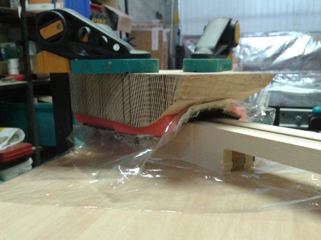

Attention avec le spalted, il est très hétérogène, les parties tendres sont vraiment très tendres, c'est pas le plus simple pour avoir des courbes bien régulières. Recherche dans les projets où il y a du spalted, il doit y avoir quelques détails concernant les méthodes et les outils pour faire bien.

T'es en train de parler de quelle épaisseur au juste?DiggiDaggy a écrit :Hello !
J’aimerai bien faire le chanfrein pour le bras avant de coller les tables (et qu’elles épousent dont la forme du corps). Vais-je dans le mur ? Y a t’il une préparation préalable à faire ? le wengé semble très rigide, peut être même cassant...

Je dirais 4mm de wengé et 5 d’érable.Glooby a écrit :T'es en train de parler de quelle épaisseur au juste?

Alors déjà pas les deux en même temps, ça c'est une certitude mais même séparément, attend bien l'avis de ceux qui ont fait ou de ceux qui n'ont jamais fait parce qu'ils savent qu'il ne faut pas faire
En attendant, vidéo de quelqu'un qui fait ce que tu veux faire, mais pas la même essence, peut-être avec une méthode pas à ta portée alors méfiance :wink:

On a vu des luthiers amateurs faire des stries sous la pliure pour la faciliter et arriver à un résultat.
Mais franchement, je le tenterais pas avec du wengé... Surtout sur 4mm.

et sans les stries, ça casserait ?Pedro a écrit :On a vu des luthiers amateurs faire des stries sous la pliure pour la faciliter et arriver à un résultat.
- Messages : 16437
Re: Basse à l'étude
Pour moi, ça casserait même en striant. Le wengé, c'est pas le camarade idéal pour ce genre d'exercice. Ca part en échardes de partout...
