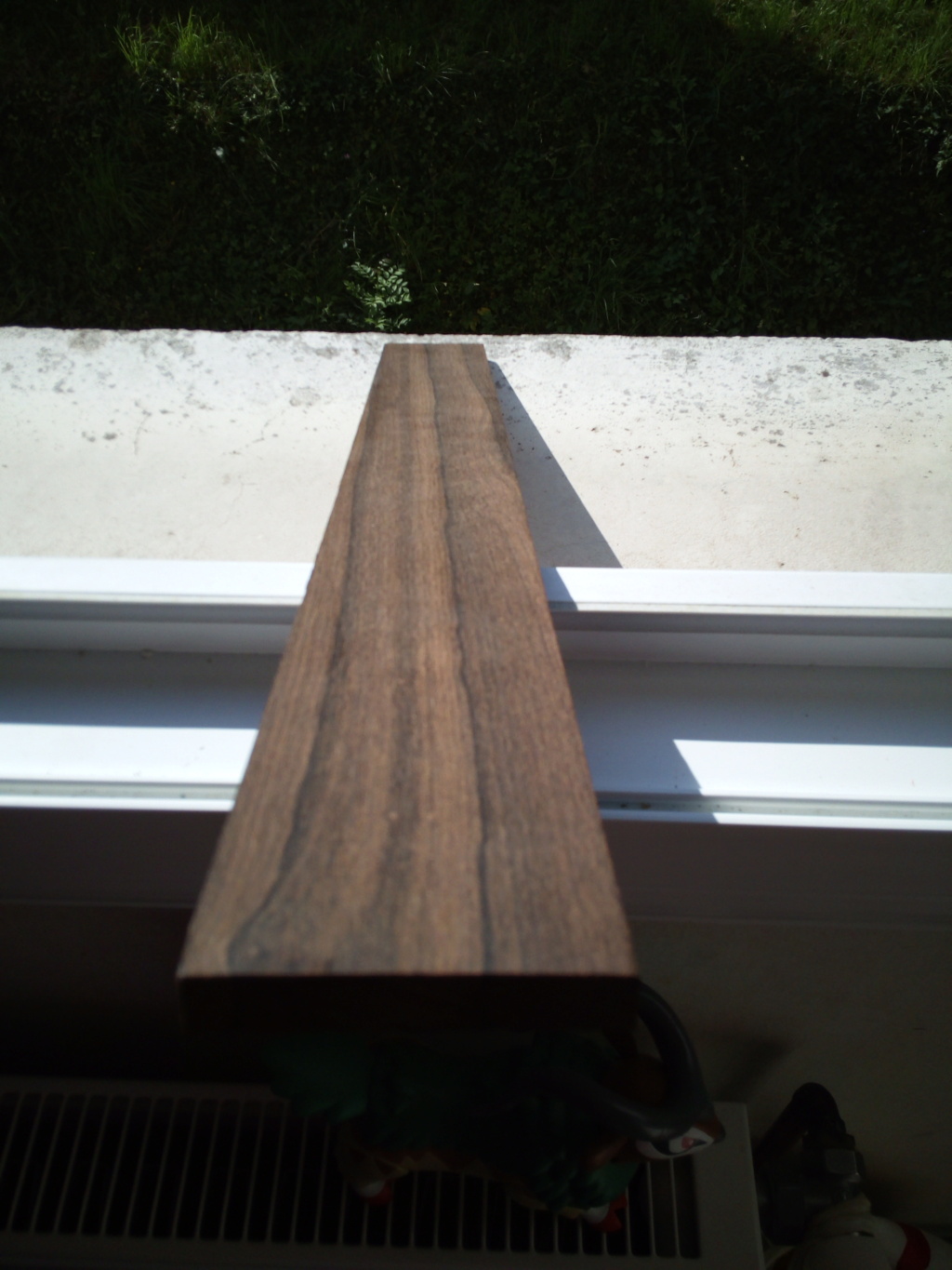

Pour le rapiéçage au départ c'était minime, j'ai voulu faire facile, j'avais une morceau de noyer déjà à l'épaisseur, je m'y suis testé mais ça ne matché pas, j'ai donc dépiécé pour repiécer avec une chute de touche. :xfiles:
Pour la touche, je l'avais acheté mais ça ne me plaisait pas plus que ça :
Mais maintenant quelle est apprêtée, je la trouve jolie :D
Il s'agit d'une touche en ziricote.
Il me restera l'encoche pour le sillet à faire, mais là je ne sais pas de combien je dois le faire de profondeur?
Et par la suite le frettage.

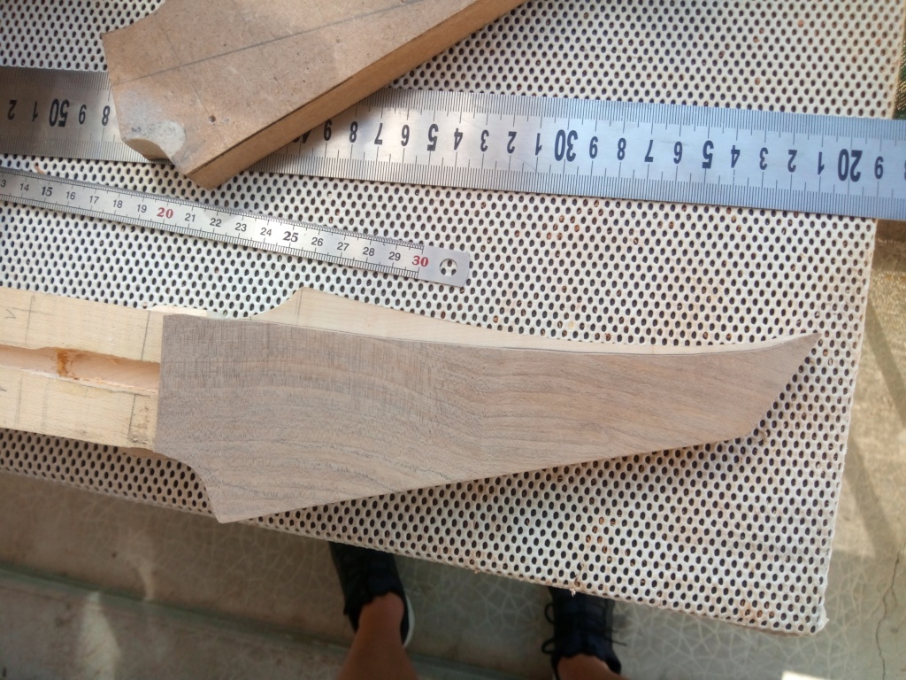

J'ai fait la rainure pour le truss rod et j'ai creusé au ciseau à bois pour la "tête" du sillet :
Le problème est que j'y suis allé un peu fort :
Il me fallait 11 mm de profondeur et j'en suis à 13mm.
Ce qui me pose un problème voulant un manche typé ibanez donc super fin.
J'ai la touche qui fait en son centre 4.7mm, je voulais une épaisseur à la 1ère frette de 19mm, il va falloir que je ramène le manche à 14.3mm.
Il me resterai donc 1mm de bois au niveau de la tête du truss.
Est-ce que ce 1mm est viable?
Est-ce que je colle un morceau de chute dans la cavité trop profonde pour rajouter de l'épaisseur?
Est-ce qu''il y a une autre solution?

Au niveau solidité tête/manche, pas de problème. Par contre 1mm de bois c'est très fin. Il y a un risque de fissure à cet endroit. Si tu peux coller une pièce dans le fond de la gorge, ce serait bien.

Damien59 a écrit :J'ai la touche qui fait en son centre 4.7mm, je voulais une épaisseur à la 1ère frette de 19mm, il va falloir que je ramène le manche à 14.3mm.
1 mm d'épaisseur résiduelle ce n'est pas viable. Par contre tu peux sans problème retirer 1 mm à ta touche., et passer ainsi à 2mm.

ou s'il y a suffisamment d'épaisseur restante sur la planche de manche, surfacer l'ensemble pour retrouver la bonne cote de la défonce
Ma touche est rainurée et raduisée.
Glooby a écrit :ou s'il y a suffisamment d'épaisseur restante sur la planche de manche, surfacer l'ensemble pour retrouver la bonne cote de la défonce
Si, je surface, ma tête de guitare étant collée et détourée, je pense que ça poser problème.
gema1831 a écrit :Salut,
C'est la première idée qui m'est venue, coller et une pièce et passer sur une épaisseur de manche+touche à la 1ère frette de 19 à 20mm.

Et tu ne peux pas réduire par le dessous ?

AlBournach a écrit : 1 mm d'épaisseur résiduelle ce n'est pas viable. Par contre tu peux sans problème retirer 1 mm à ta touche., et passer ainsi à 2mm.
[/quote]
Et tu ne peux pas réduire par le dessous ?[/quote]
Si bien sur, mais j'ai du mal à m'arrêter lorsque je surface ou enlève de la matière (la touche devait faire 6mm, le corps 38mm.....) :siffle:
De plus il faudrait que je cale parfaitement le côté raduisé donc de mon point de vu et de mes capacités, rajouter une cale de 2mm à l'emplacement de ma tête de truss et plus dans mes cordes.

Damien59 a écrit :De plus il faudrait que je cale parfaitement le côté raduisé donc de mon point de vu et de mes capacités, rajouter une cale de 2mm à l'emplacement de ma tête de truss et plus dans mes cordes.
Certes, mais le calage de la touche n'est pas bien compliqué à réaliser, et le fait de rajouter une cale à l'emplacement de la tête de truss n'empêchera pas l'épaisseur du bois de tomber à 1 mm. Mais c'est toi qui vois ...

Le mieux est de retirer 2mm sur le manche côté touche et ajuster l'épaisseur de la tête pour que la jonction manche-tete soit au bon endroit.

La tête était déjà à l'épaisseur et mettant un placage avant et arrière de la tête, la tête fait 12mm d'épaisseur je ne pouvais pas retirer de la matière.
J'ai donc collé un morceau d'érable et ensuite je suis revenu à la profondeur souhaitée :
Le manche :
A côté de ça j'avais détouré le manche et comme j'étais dans un jour sans, j'ai "rippé" avec la défonceuse et j'ai donc attaqué le gabarit et le manche par endroit :
Ce n'est pas bien grave car au final lorsque je vais profiler le manche ça ne devrait pas trop se voir mais je comptais utiliser le manche comme gabarit pour la touche, c'est à dire coller la touche et copier le manche.
Donc je vais copier les "trous", est ce que je tente de les combler puis araser pour pouvoir copier le manche sur la touche ou est-ce qu'il y a d'autres solutions?

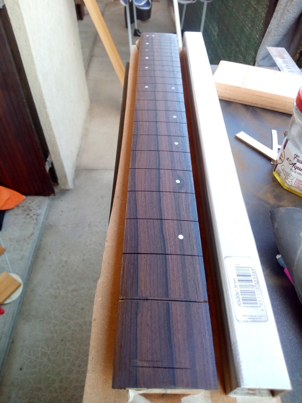

Un peu hors-sujet, mais le repère de la 5è case qui s'insère dans le fil irrégulier du bois (en cercle) est assez génial !
Damien59
Messages : 203
Enregistré le : sam. 2 janv. 2021 23:23
Re: 1er projet : Superstrat
Message par Damien59 »
smog a écrit :Un peu hors-sujet, mais le repère de la 5è case qui s'insère dans le fil irrégulier du bois (en cercle) est assez génial !
Ah tu as l'oeil, je n'avais pas vu :app:
Messages : 2122
Message par Alexlyvity »
C'est clair que ça tue !
Sympa le rattrapage, pourvu que tout se passe bien maintenant :).
