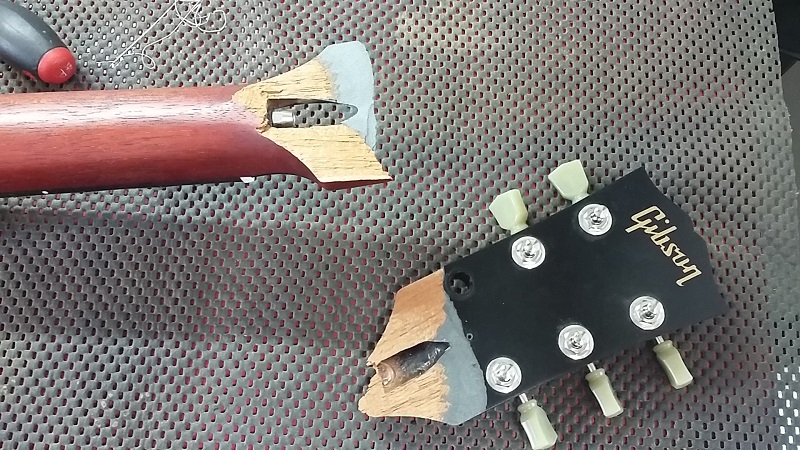

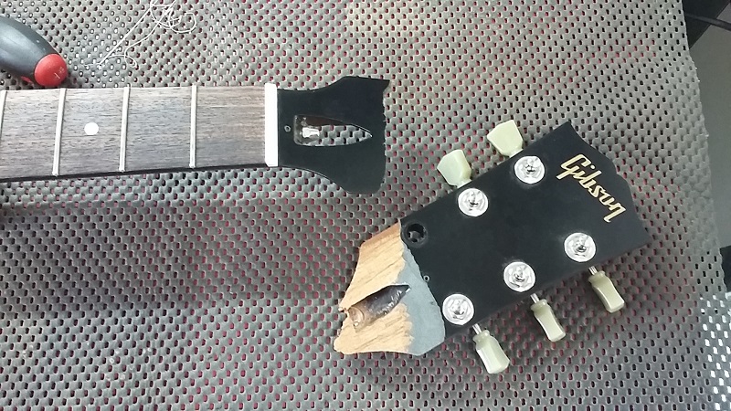

Un projet de réparation va me faire sortir de mon hibernation luthesque!
Un pote m'a rapporté un SG avec une tête cassée et me demande de la réparer.
la fracture n 'est pas trop dégueulasse mais le placage de tête m’inquiète un peu.
il semble être en plastique, bakélite ou une autre matière donc non compatible avec la titebond.
j 'en appelle donc à votre expertise pour me conseiller par rapport à ce placage de tête.
merci par avance!

Si c'était la mienne, je tenterais de mettre la juste quantité de colle sur le bois, et un filet de cyano au bord de la cassure du placage de tête pour fermer la fissure. Peut-être que les pros auront un avis différent.
Messages : 6329
Re: si je dis une tête cassée de plus...vous repondez....
La cassure est net et propre, pas de problème de ce côté là.
Par contre, il faudra consolider le collage par deux renforts de part et d'autre du truss. Sans quoi le collage ne tiendra pas la traction des cordes.

non, pas besoin de renforts, ça serait massacrer le manche pour rien.Et peut être fragiliser encore plus en coupant les fibres dans leur longueur.
ça tiendra sans problème puisque ça tenait avant (la colle est plus solide que le bois), il y a une belle surface de collage.
j'en ai réparé des dizaines dans un état bien pire que celui là, sans renfort, et ça tient ;)
par contre, pour le plastique à recoller...peut être la colle qu'on utilise pour les filets plastiques (j'utilise de la ruderer l530 pour les filets, mais ça prend très vite), et de la titebond sur le bois.
dans toutes celle que j'ai eu je n'ai mis que de la titebond, mais il y a avait beaucoup moins de surface de plastique à recoller, voire pas du tout (tête encore accrochée par le placage plastique)

merci pour vos retours.
je pensais aussi m'en tirer sans renforts...sinon ça complexifie un peu la réparation et c'est pas le même engagement par rapport à mon pote!
je vais voir pour la colle ruderer l530, sinon une époxy ça peut peut être le faire.
je me laisse le temps de la réflexion avant d'attaquer de toute façon.
L'epoxy c'est non réversible, si tu te foire au collage, ou si ça recasse un jour juste à coté, la réparation va être plus que délicate.
De toute façon, c'est le bois qui fait la solidité, pas la plaque.
sinon dans le même esprit que ce qu'a dit Mickaël, tu ne met de la titebond que sur le bois, tu colles, et quand c'est sec tu fais entrer de la cyano par capillarité sous la plaque de plastique.
de toute façon il faudra déjà faire des cales spécifiques, trouver comment tendre des petites cordes pour mettre la tête dans l'axe (sinon ça va glisser au collage), faire un montage a blanc... ce genre de collage demande plus de temps de préparation que de réparation :)
