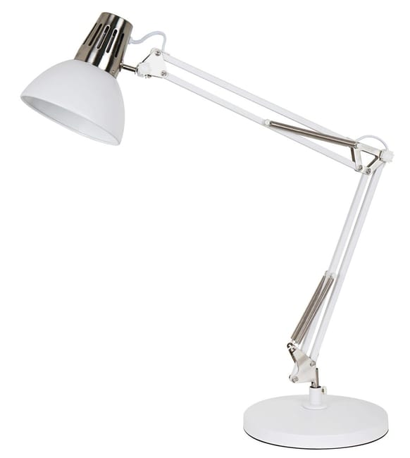

Quand je dois décoller une touche sur une acoustique, je procède ainsi:
1. Protection de la table avec carton ondulé recouvert de film alu
2. chauffage du bas de la touche (côté rosace) par une lampe d'architecte
équipée d'un ampoule à incandescence ou halogène (faut que ça chauffe).
Le réflecteur de la lampe doit presque toucher la touche
3. Quand la touche est bien chaude (on se brûle les doigts dessus), insertion de la spatule inox préalablement chauffée.
4. Dès que 10 à 15 cm de touche sont décollés, insertion d'une cale pour maintenir le vide sous la touche, puis progression avec sèche-cheveux plus spatule (l'air est assez chaud pour se passer de la lampe d'architecte).

OK, merci d'avoir partager ta méthode.
Après, le cuisinier, on passe à l'architecte ! :lol:
J'ai une lampe allogène de salon, mais elle ne se plie pas.
Je vais tenter de chauffer au sèche-cheveux plus longtemps.
