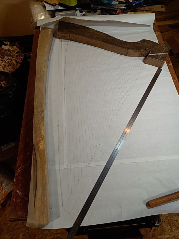

Bonsoir
Voila un projet déjà ancien et qui à mis du temps à mûrir.
Faire une harpe de 34 cordes type celtique à capteurs piezo.
Du bois j'en ai plein, spécialement du noyer, abattu dans mon jardin et débité en plateau à la gruminette.
Donc j'ai tracé un plan en taille réelle, pour pouvoir calculer la tension de chaque corde et le coefficient de rupture à ne pas dépasser, ce qui explique la forme en crosse de la console, les cordes aiguës sont les plus courtes.

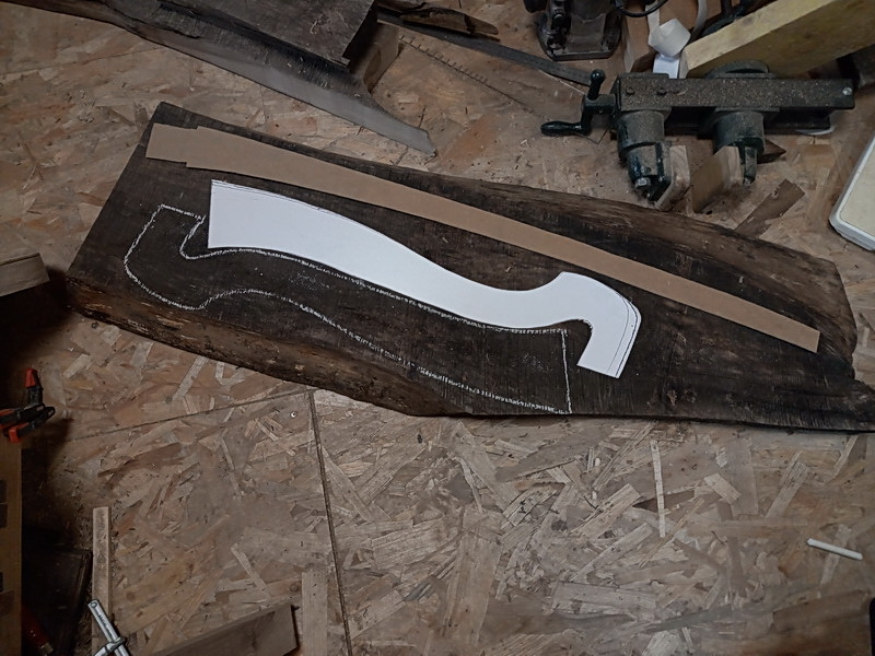

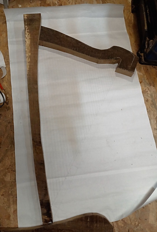

Ensuite j'ai fait des gabarit pour pouvoir sélectionner les plateaux idoines, car il faut qu'il soient courbes pour suivre la forme des pièces.
C'est une galère de débiter un plateau de 58mm d'épaisseur, en plus comme ils ont étés stockées dehors ils sont noir en surface et il est dur de suivre le fil pour le choix des pièces.
J'ai débité trois consoles histoire d'en sortir 2 utilisables (bon en fait il va y avoir 2 harpes, dont une acoustique mais ce sera pour plus tard, probablement au printemps).

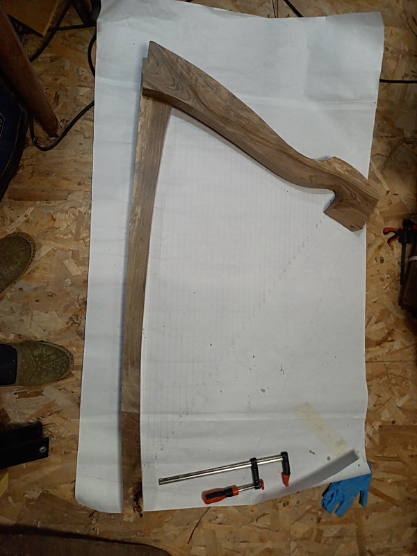

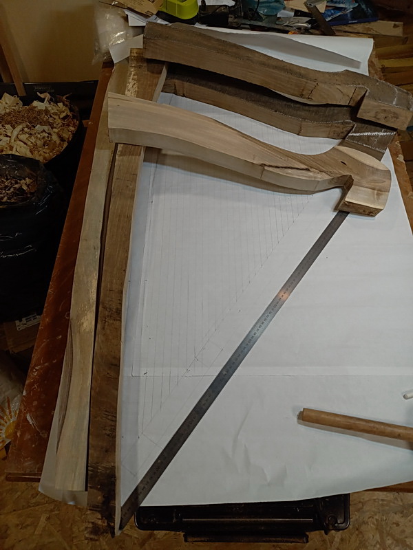

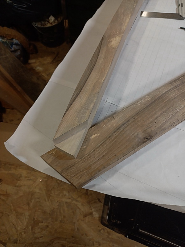

Voila les pièces sélectionnées pour le première.

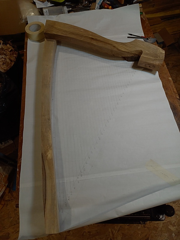

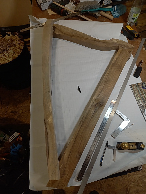

Pièces posées sur le plan pour dessiner l'axe des assemblages.
Mise en place du corps en noyer massif.

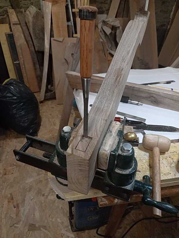

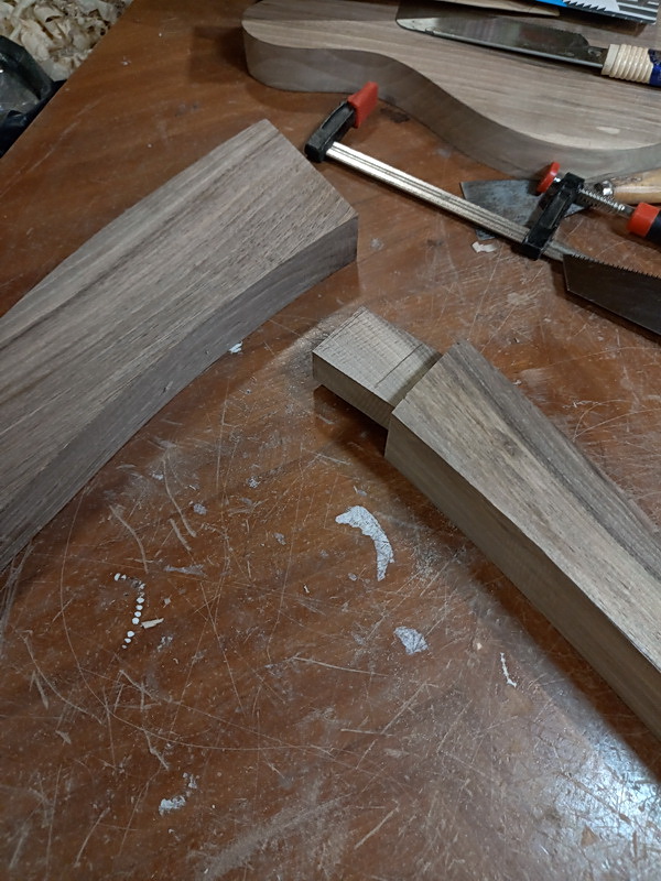

Tenon mortaise inférieur.

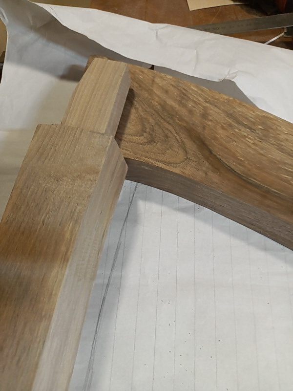

Tenon supérieur.

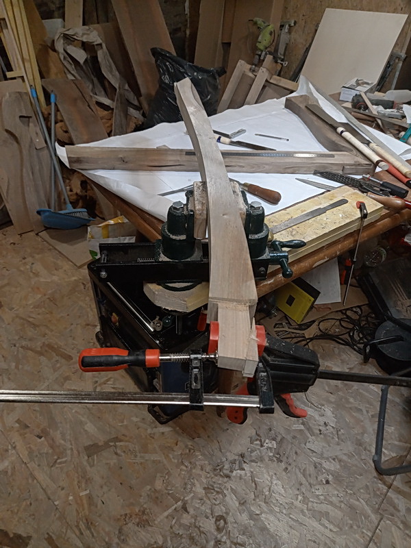

Correction d'une erreur de coupe.

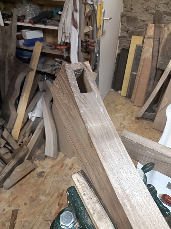

Mortaise à la main.
C'est compliqué surtout quand on arrive au fond.

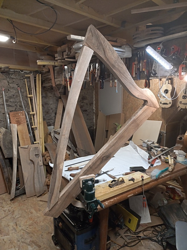

Le cadre est assemblé à blanc, je vais pouvoir penser à la suite.
