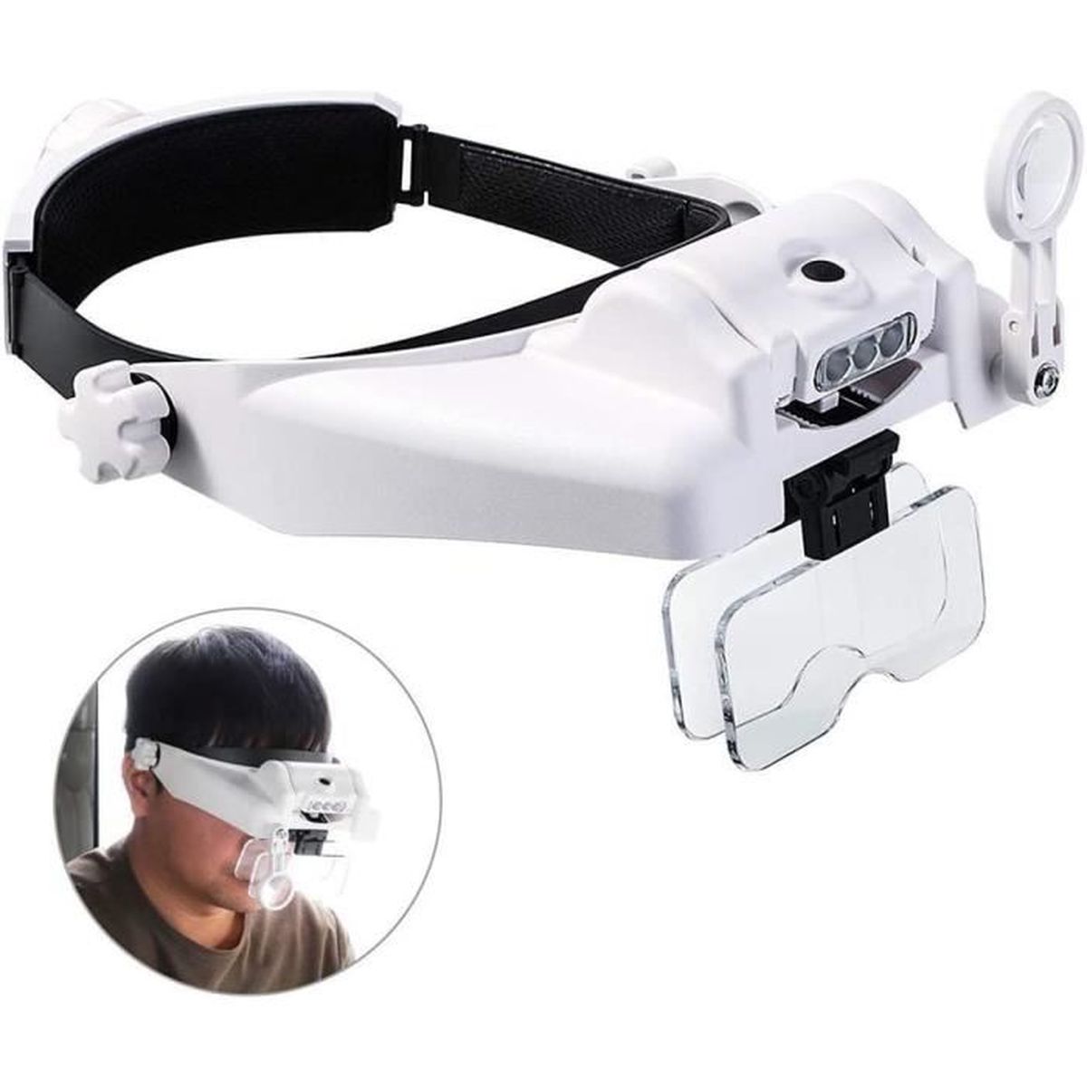

Sinon, mon meilleur investissement d'atelier sur les dernières années, c'est ça. Je jure que ce truc m'a changé la vie
