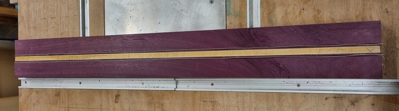

Ayant reçu un petit lot d'amarante :green:, et ayant un peu de bois d'avance, je me lance dans une électrique 12 cordes d'inspiration Ibanez Artist.
Du genre de celle-ci :
Débit du multi-plis pour le manche à la scie sous table et passage dans ma raboteuse flambant neuve ! C'est top comme machine, quel gain de temps.
Donc amarante et érable flammé.
Et c'est parti pour une nuit de séchage
Petite question : faut-il des renforts pour le manche ? Et si oui, quel type, quelle taille ? Merki :beer:

Tu parles de renfort, si c'est le trussrod, oui il en faut un

Oui, je vais mettre un truss rod, mais je parlais plutôt de renfort carbone.
Est-ce nécessaire sur une 12 cordes, ou le multi-plis suffira. L'amarante à l'air très dur et dense.
Et si il faut des renforts, quelle taille serait la plus adaptée ?

Le multi-plis du manche est sec, et hop, un coup de raboteuse !

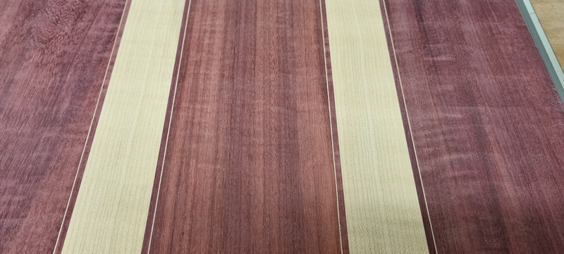

Je passe au corps, en plusieurs morceaux (je n'ai récupéré que des morceaux de 9 cm de large, donc je m'adapte).
Alternance d'amarante (légèrement flammé) et d'érable flammé.
Et c'est reparti pour une nuit de séchage.

Pas sûr que la tension des 6 petites cordes nécessite l'utilisation de renfort . :hein:

Oui , je me suis peut-être mal exprimé. Ce que je voulais dire c'est que le jeu des 6 cordes "ajoutées" est plus fin non?
De la a être obligé d'utiliser des renforts

Sandwich du corps sec, passage à la table à surfacer.
Le corps est prêt à être travaillé.
