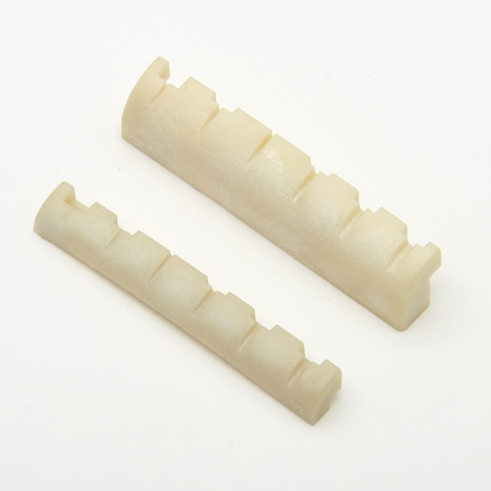

Pour être plus précis, je fais un sillet compensé pour ma basse (je viens d'ailleurs de rater celui-ci que je viens de faire).
Le profil d'un sillet compensé est généralement en "L" renversé à 90°.
La partie du "L" qui repose sur la touche, doit épouser le profil du manche.
La partie longue du "L" pointe vers le chevalet.
Je m'étais débrouillé un peu à l'œil pour mon sillet précédent, en le ponçant au mieux.
Maintenant que je dois le refaire, je demande s'il ne faudrait pas une cale adaptée au radius de l'instrument pour façonner cette partie du sillet, afin qu'elle épouse parfaitement le manche.

Pour le coup travailler un sillet de ce type, avec une simple lime et une scie à métaux, c'est assez fastidieux.
C'est surtout dur de travailler droit.
L'angle intérieur du "L" ne se fait pas naturellement. Il faut réajuster à tout moment et anticiper les "conneries".
Malheureusement, je suis mal équipé, je n'ai même pas un étaux pour tenir la pièce.
Le seul matériel que j'ai de bien, ce sont des limes spéciales pour les encoches de sillet de basse.

Pour creuser en courbe, suivant le rayon de courbure de la touche, le plus simple est peut-être d'y aller au Dremel.
En traçant proprement et en prenant son temps, ça devrait aller.
Sinon, si ton radius est de 12" de rayon, tu pends une roue de vélo de 24", tu remplis la jante avec de la mousse que tu arases quand elle est sèche et sur laquelle tu colles du papier à poncer...

Je n'ai peut-être pas le bon vocabulaire.
Je veux poncer la sous-face du sillet qui reposera sur la touche.
L'autre partie située dans l'encoche du manche a quant à elle un radius plat.
Voici les photos :
Voici les photos :

Voici ce que c'est censé donner (il s'agit de mon sillet précédent que j'ai malheureusement raté et que je suis en train de refaire) :

Et pourquoi ne pas mettre à plat la partie de la touche qui sera sous le sillet ?
Bien sûr, je parle de la partie de la touche sous le petit surplomb du sillet.

Je comprends ce que tu veux dire.
Je n'y avais pas pensé.
Cela pourrait être une bonne idée, néanmoins dans le cas où je voudrais revendre cette guitare basse un jour, je préfère ne pas trop modifier la touche.
Déjà que 98% des guitaristes ne comprennent pas ce que c'est qu'un sillet compensé ou n'en voient pas l'utilité, avec en plus une touche modifiée, je risque de rebuter tout acheteur.
De plus, sachant que pour chaque corde l'avancée du sillet sera différente, j'aurais un aplat bizarre devant certaines cordes (cet aplat se verra et ne sera pas très esthétique).

Un truc qui me vient à l'idée.
Je ferais le sillet en deux pièces.
Une qui vient au fond de la gorge et l'autre, radiusée, collée à la première...

Salut, tu peux coller une ou deux bandelettes de placage sur la touche, et les limer a plat , comme cela c'est reversible, et tu as juste un escalier avec des marches droites à faire pour les faces du dessous du sillet.
Pour les encoches du sillet compensé lui-même, le design earwana semble esthétique et plus facile à reproduire avec le sillet droit et des usinages à la longueur pour chaque corde, pratiqués dans la masse avec du style une fraise dremel.

Le plus simple est peut-être de te faire une cale à poncer spécifique, au radius attendu.
Tu fixes la cale dans l'étau, et patiemment, tu ponces...

Les sillets Earwana tout fait, j'y crois pas du tout, car l'intonation doit s'adapter à la guitare.
Ce sera différent, d'une guitare à l'autre.
Au pire adapté pour des guitares construites en usine à l'identique, je peux le concevoir (type Music Man).
Pour ce qui est de la forme, j'aime bien celle de mes sillets (j'en ai un sur ma guitare ARIA). La forme n'est pas très loin des Earwana.
Concernant les sillets Ervana, s'ils sont creux, effectivement ça craint (c'est pour ça que j'en fait un en os). J'imagine que ce n'est pas exactement les mêmes qu'ils posent sur les Music Man... ou bien c'est une arnaque (d'ailleurs au prix de ces guitares, on se demande pourquoi ils ne sont pas en os justement).
Pour la cale à poncer c'est ce que je pensais ... en acheter une (ou pourquoi pas la faire).
