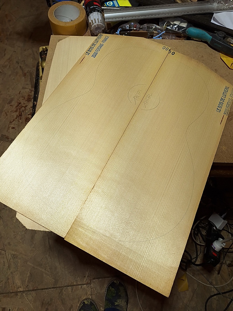

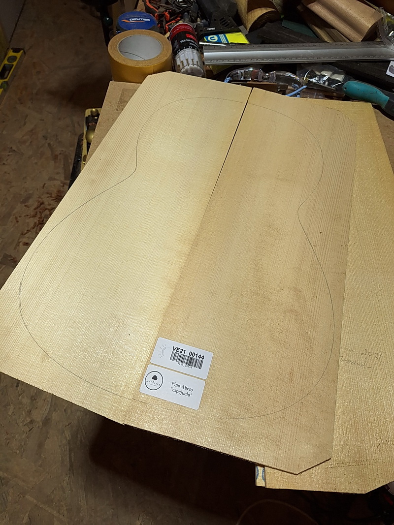

Les copies ne seront pas identiques, car les tables sont différentes, une du Jura Français de chez Bois de Lutherie, et une autre de chez Madinter, une table en épicéa "espejeullo", très belle, assez chère d'ailleurs.
Voilà la guitare d'origine dont je vais quand même tenter d'améliorer quelques points.
viewtopic.php?t=23412&hilit=AUDIRAC

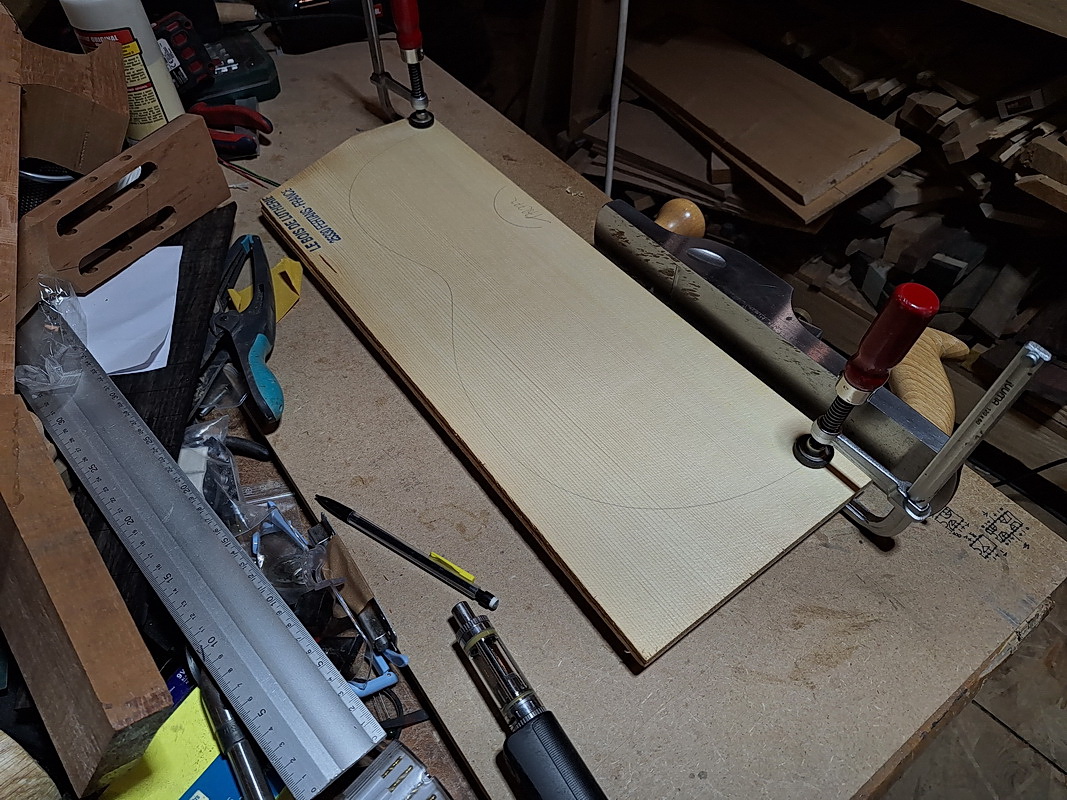

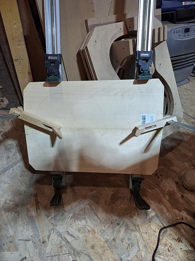

La table madinter très belle avec son maillage.

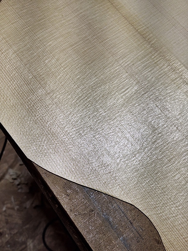

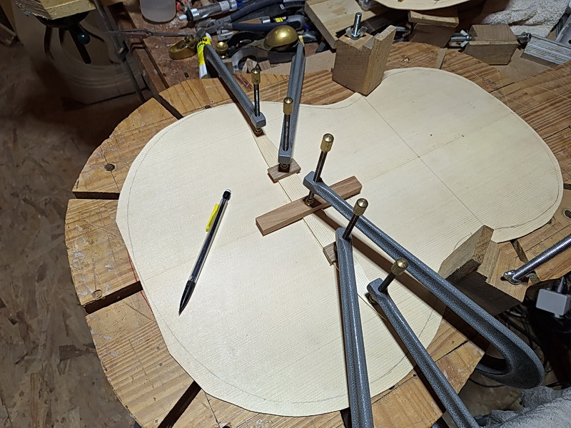

La table coupée par Bernard Michaud, il y a pas mal d'années et dont j'attends beaucoup.

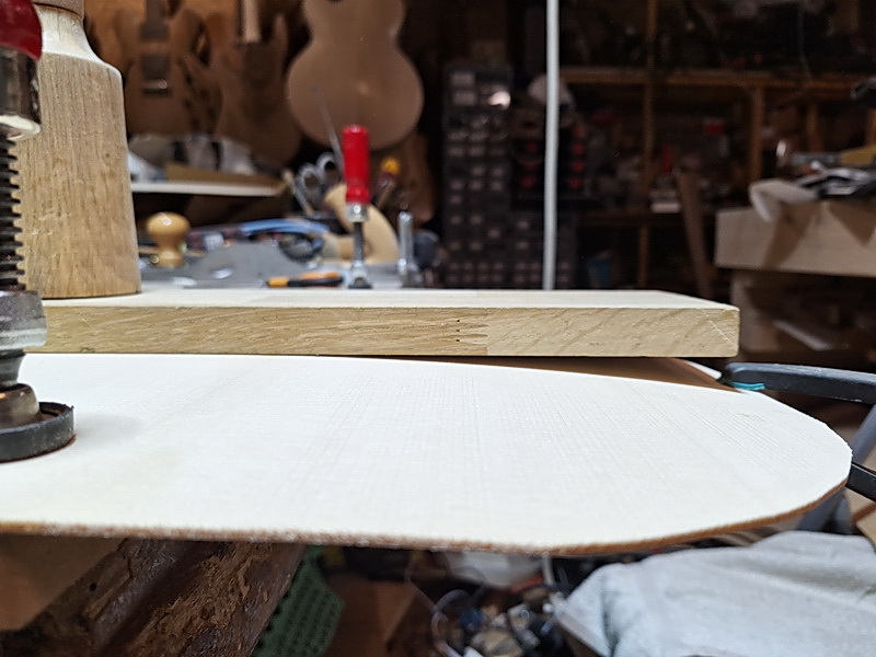

Recalage au rabot
Collage à la titebond

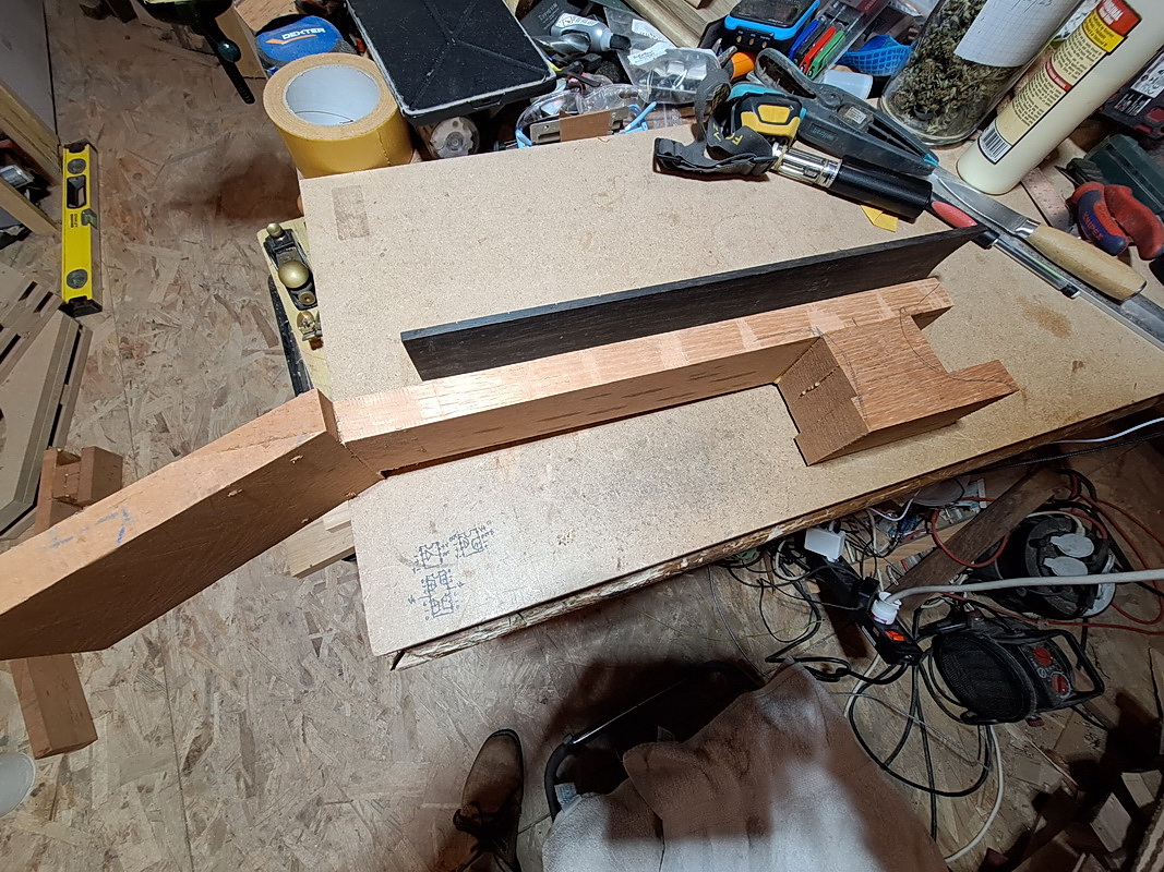

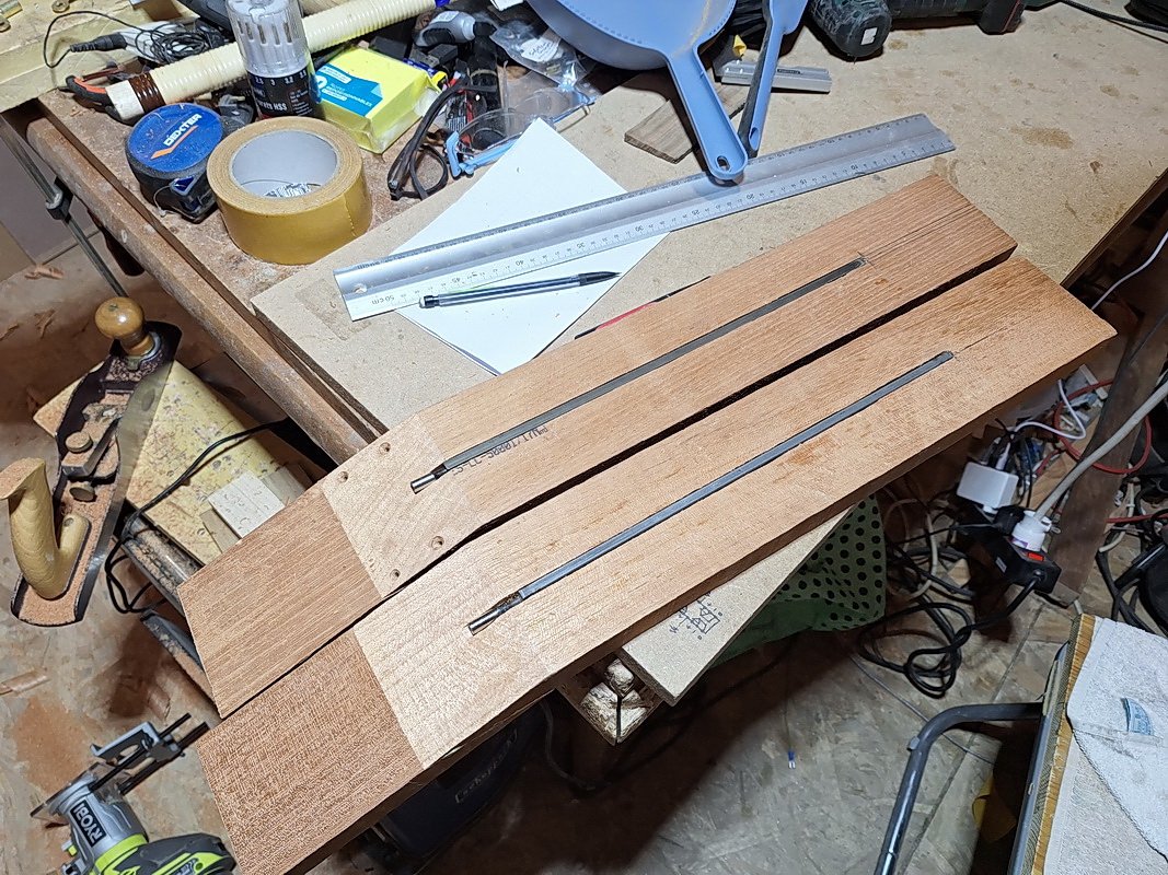

Sélection des 3 morceaux de cedro dans mon stock pour les deux manches. J'essaie bien d'utiliser des bois locaux pour les manches, mais ceux que j'ai, donnent des manches trop raides (frêne, noyer, et érable), il faudrait que je me procure du Tilleul, voire que je tente le manche en épicéa, plaqué, comme sur les guitares baroques).

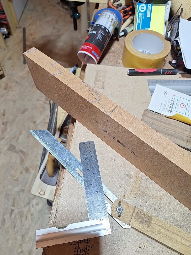

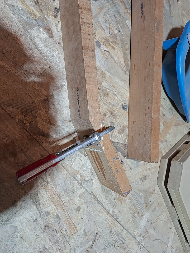

Donc coupe à 14° pour la tête.

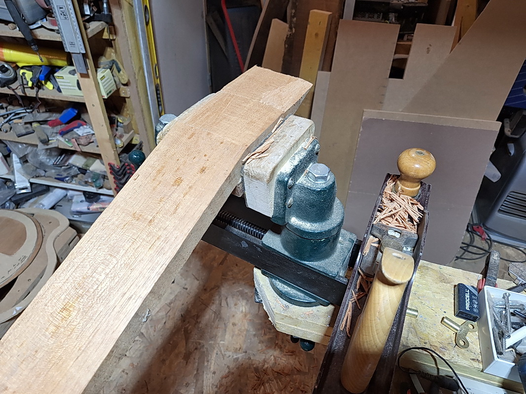

Pivotement et retournement, pour raboter les faces de collages.

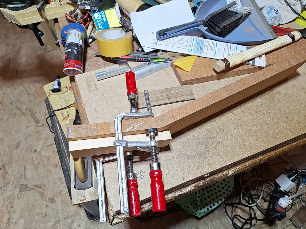

Collage
Idem pour le deuxième manche.

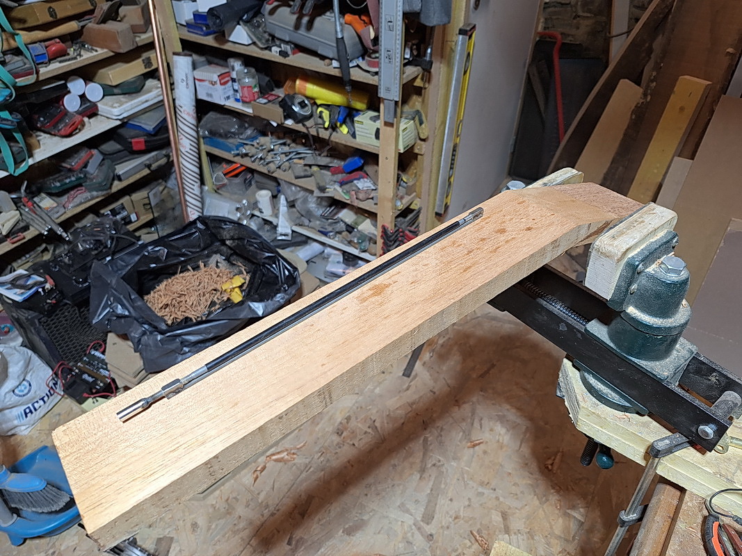

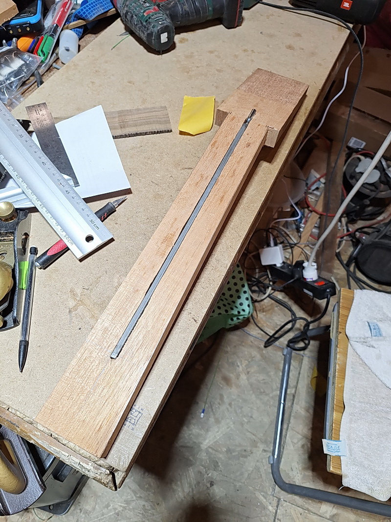

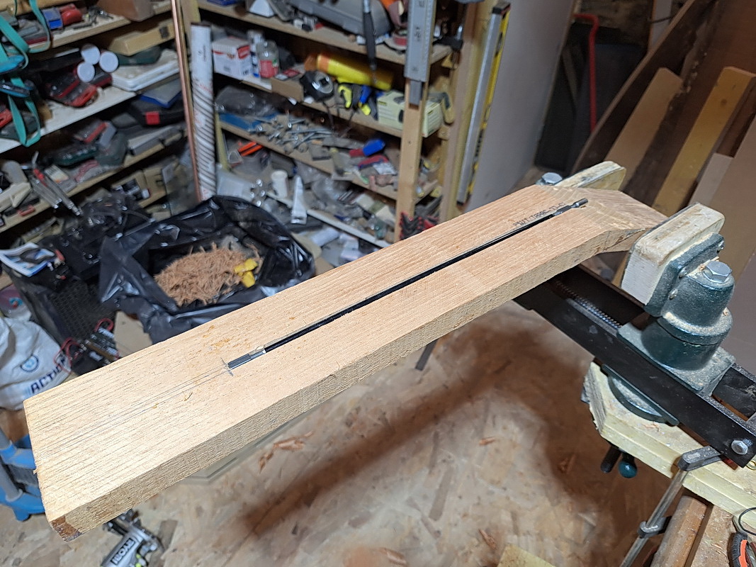

Truss sur les 2 manches

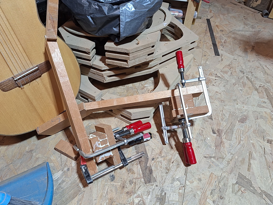

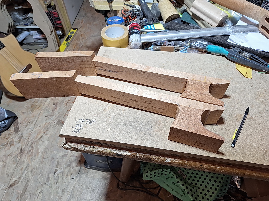

Collage des talons, réalisé avec le morceau de cedro de la plus basse qualité (ce qui se joue à pas grand chose).

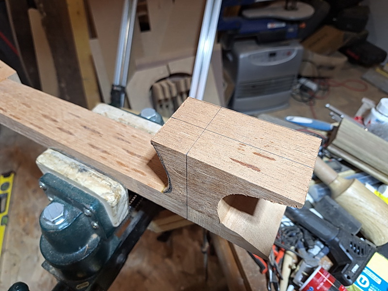

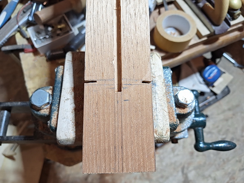

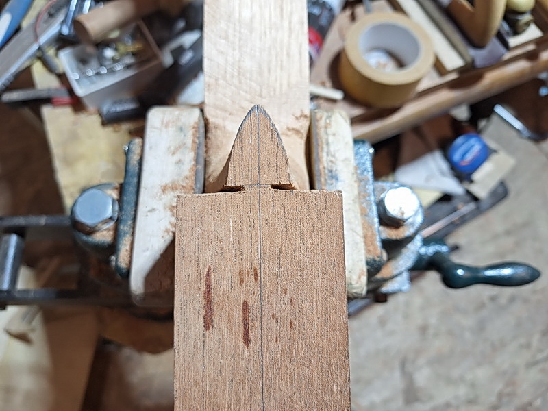

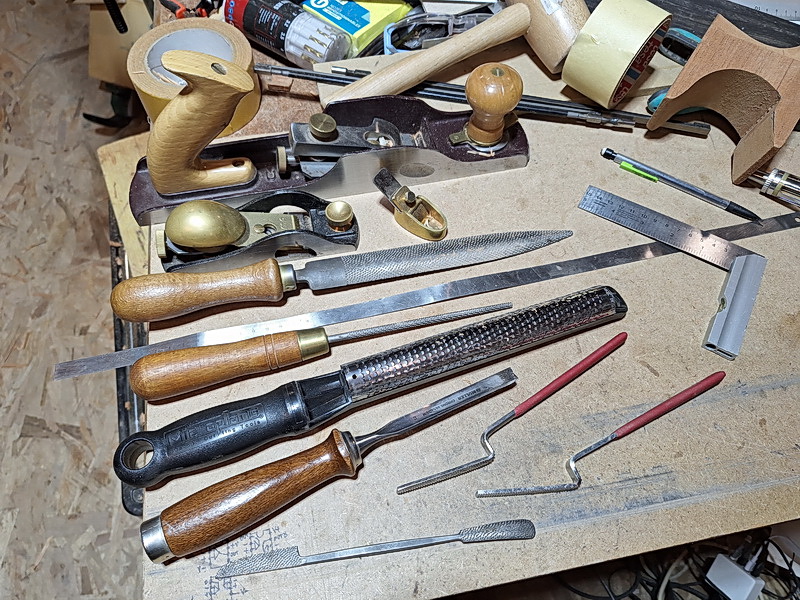

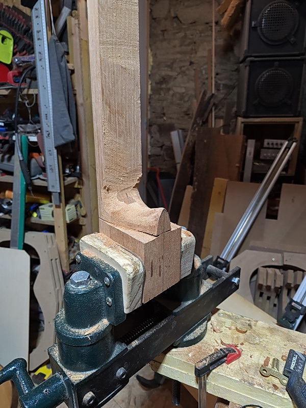

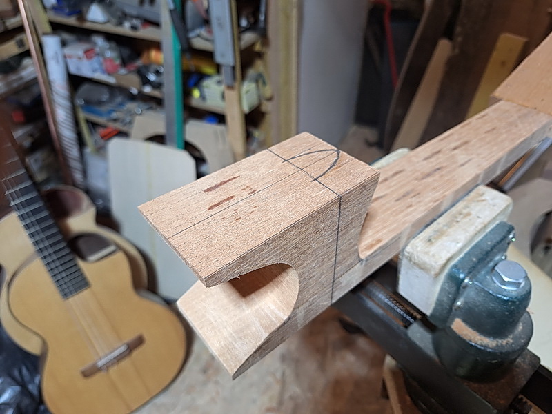

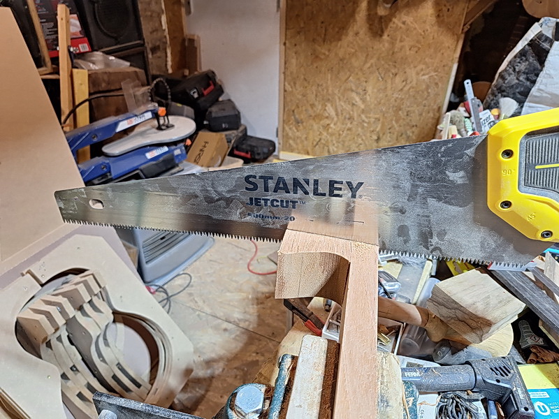

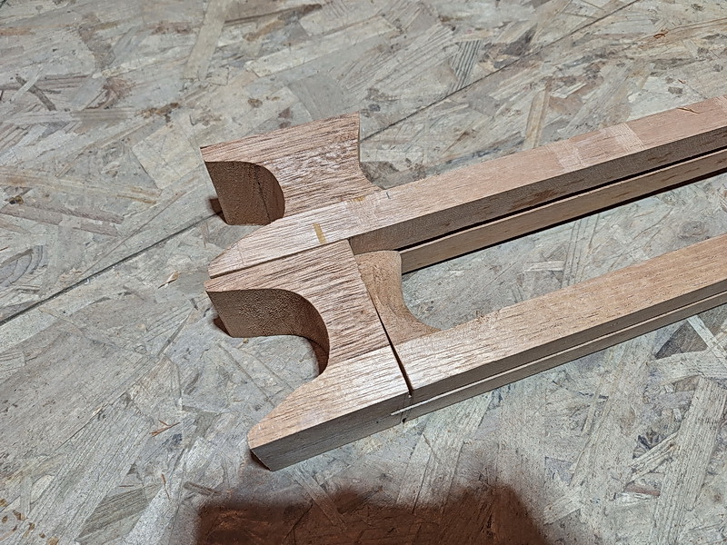

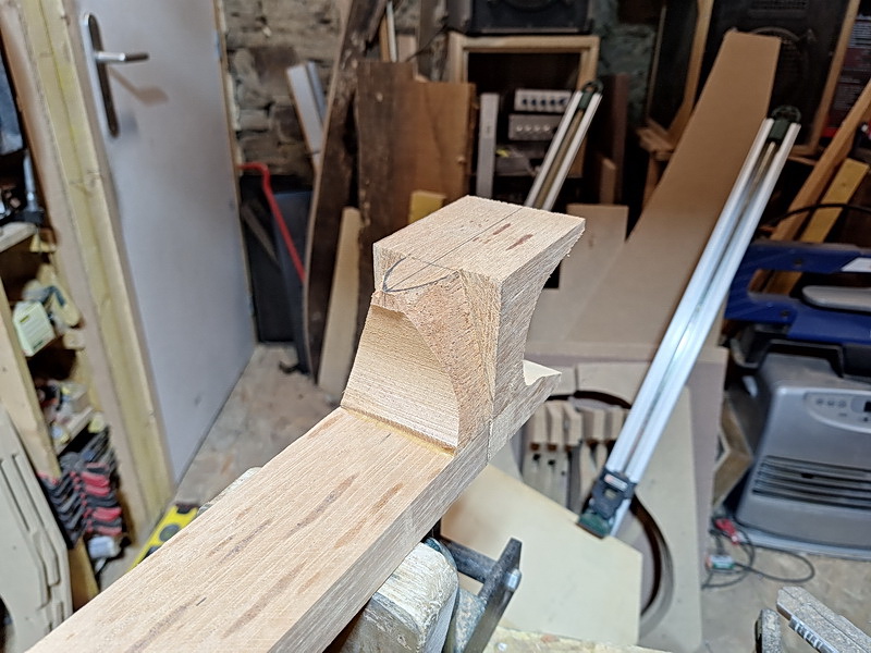

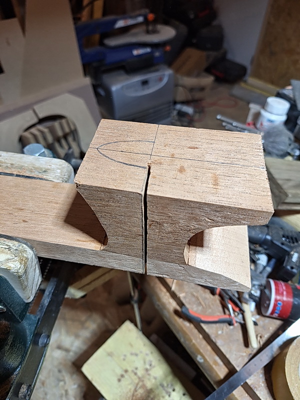

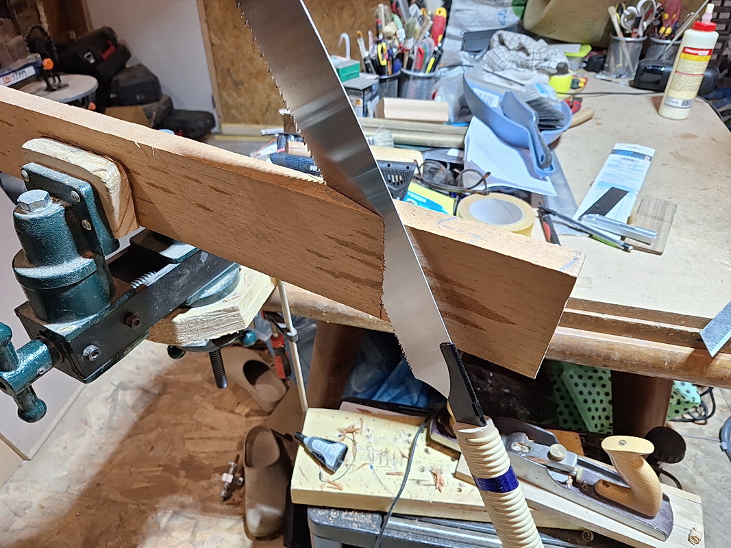

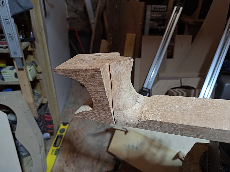

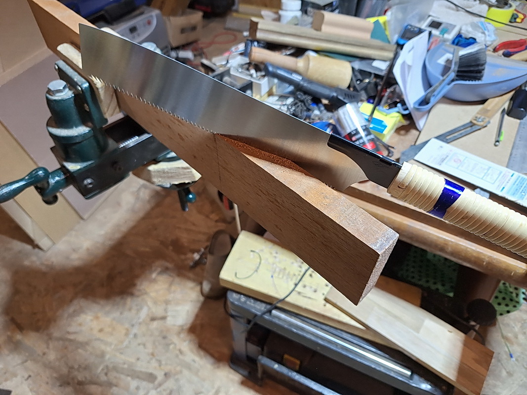

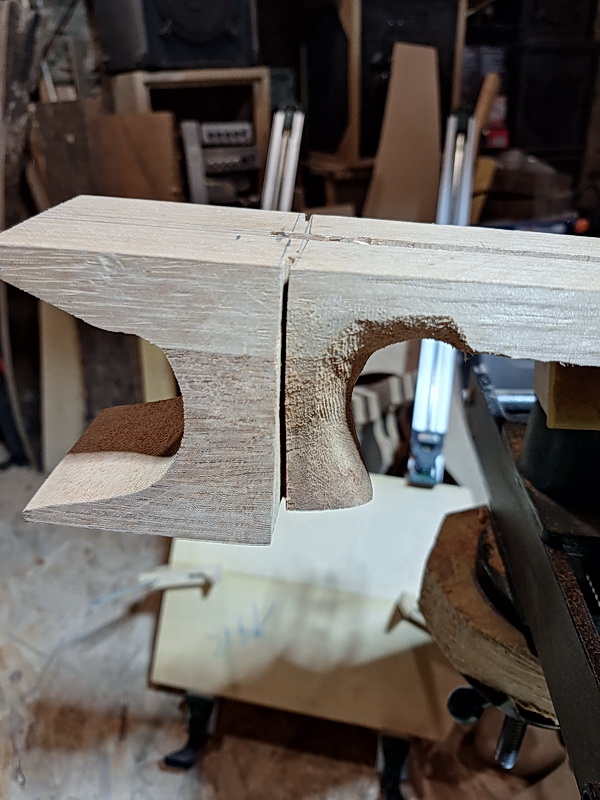

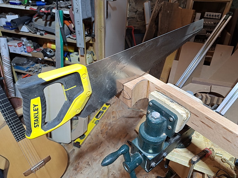

Découpe des talons avec des scies, rappes, ciseaux et gouges.
Les outils utilisés.
Fentes pour les éclisses (ici la N°1) faites avec une scie classique dont la voie est de presque 2 mm.

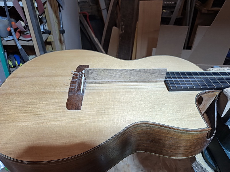

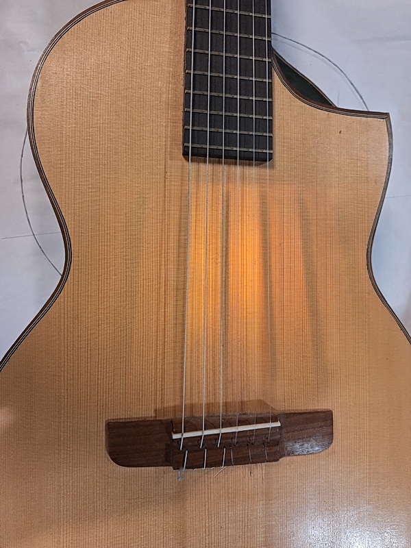

En premier lieu, je ne vais pas faire une copie de la guitare que je vous ai montré, j'ai l'intention de faire mieux et plus stable.
Une photo du barrage original.

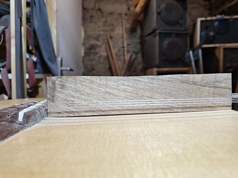

Voilà en image du pourquoi je veux améliorer le plan.
Il y a un enfoncement de la table sous la tension des cordes, là, nous sommes l'été et il est moindre que quand l'air est très sec (tout est relatif en Bretagne cela dit), en hivers. Le creux est de 1.5 mm sous 60% d'humidité atmosphérique, et j'ai 3 mm à 50%, ce qui rend son action trop basse. Donc il va falloir que je renforce le barrage sans altérer le son (le truc impossible en fait).

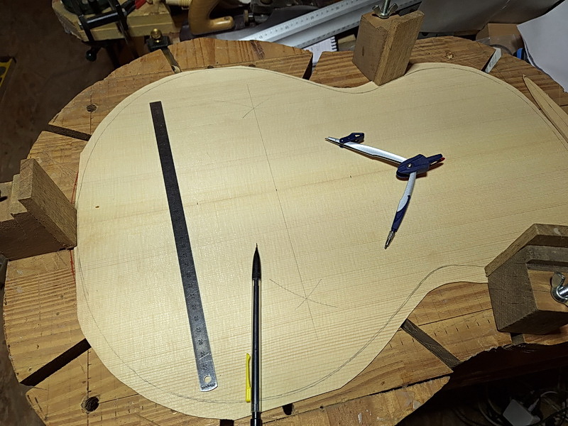

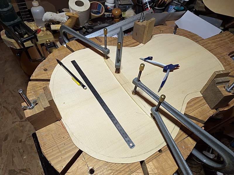

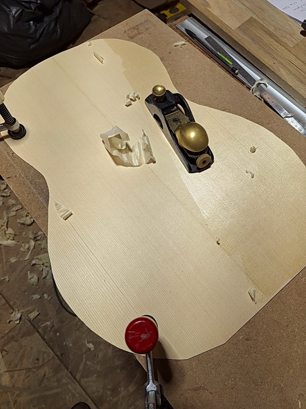

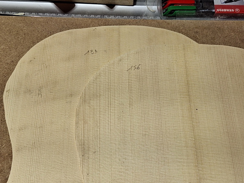

Mise à l'épaisseur au rabot, avec une lame affutée, c'est facile et même très agréable. J'ai tout mis à 2.6 mm.
Voilà la table Madinter, elle est superbe.
Voilà les 2 tables mises à l'épaisseur et surtout à la même hauteur au "tap tone", la table jurassienne sort à 138g et 2.4 mm, et la Madinter (Italienne ou Autrichienne ?) à 156g pour 2.3 mm. Donc la jurassienne est plus rigide à poids équivalent, et donc pour la même note, elle est plus légère. Vous remarquerez que l'épicéa ne supporte pas les mains sales.
Un contrôle de flexibilité au pif, j'ai la même flèche pour les 2.

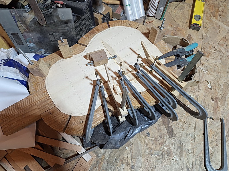

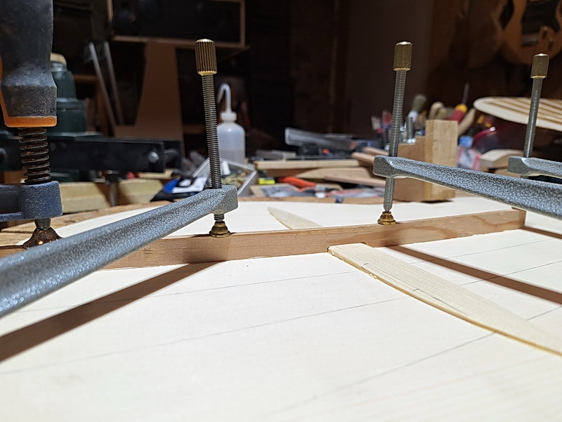

Re: Une paire de classique pour une reprise.

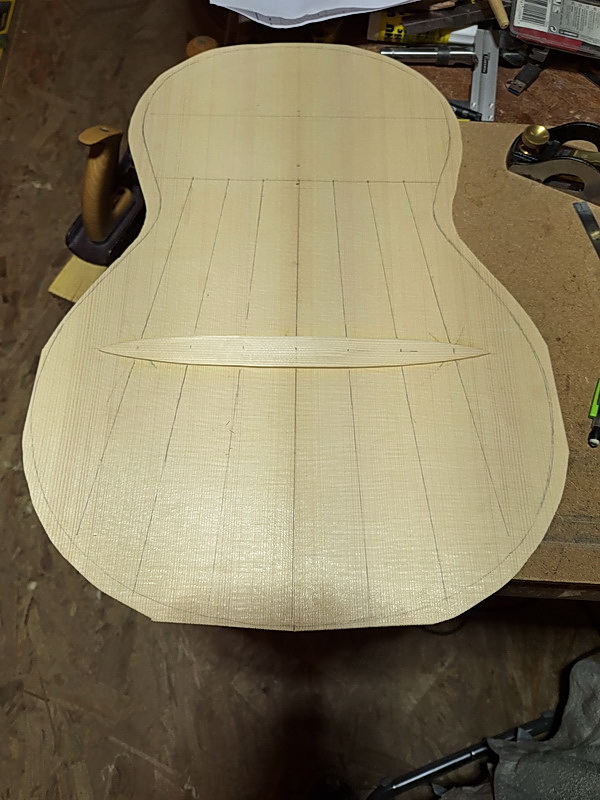

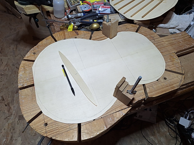

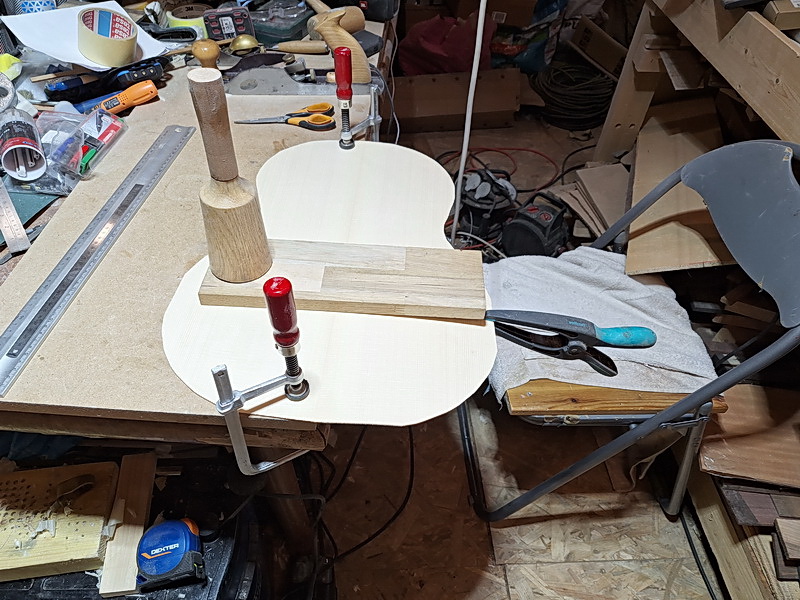

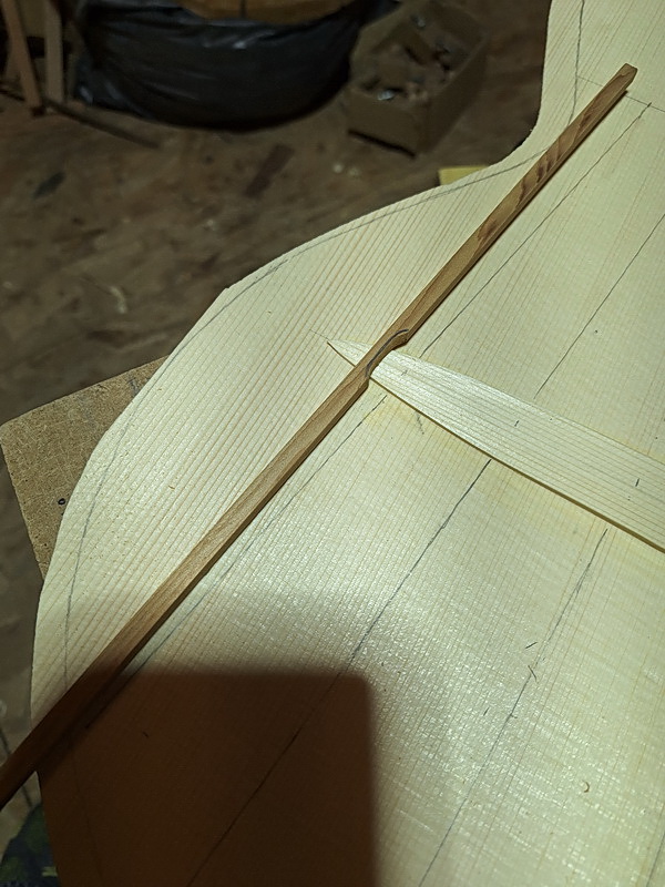

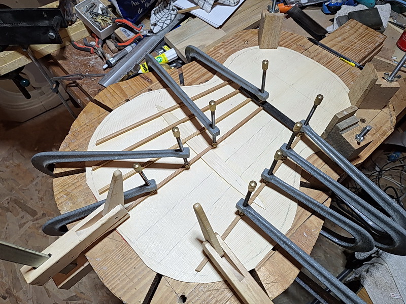

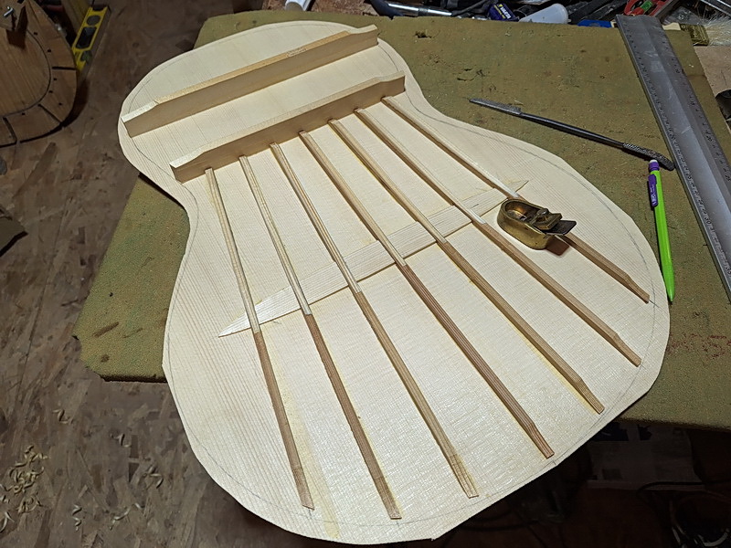

Mise en place du renfort sous le chevalet, en épicéa, tiré d'une chute de la table. L'épaisseur est de 2.5 mm au centre et 1.5 mm sur les côtés.
Collage

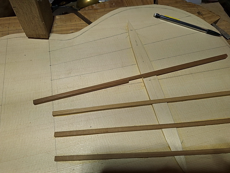

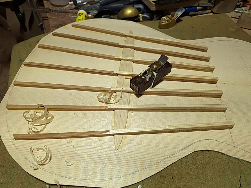

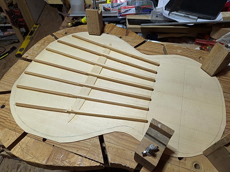

Tracé du barrage. La barre d'harmonie qui verrouille la partie mobile de la table est avancée de 2 cm vers le chevalet par rapport à la guitare d'origine.

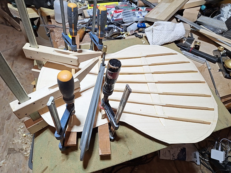

Mise en place du barrage en éventail. J'ai choisi d'utiliser du cèdre rouge (Thuya) car c'est le même bois qui est utilisé sur la guitare d'origine. C'est un bois très agréable à travailler, et j'en ai en stock, mais pas assez sous ce format, vous verrez plus loin. Pour l'instant, je suis le plan de manière servile.
Comme j'avais comme intention de renforcer le barrage en avant du chevalet, j'ai collé un bout de barrage sur cette partie, et comme le cèdre qui me reste est bas de gamme, j'ai mis de l'épicéa.

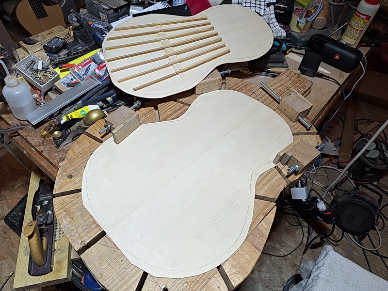

J'attaque la deuxième table.
Dégraissage de la première table
Collage des barres d'harmonie.

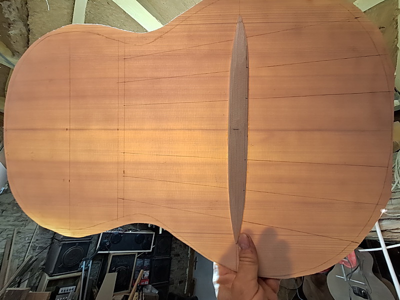

Vue en transparence de la deuxième table.
Barrage de la deuxième, et là, je viole la règle, je mets du cèdre tiré d'un bloc de meilleure qualité, le largueur reste de 6 mm.
