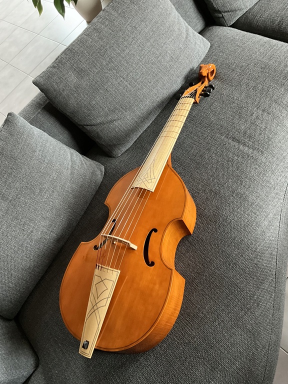

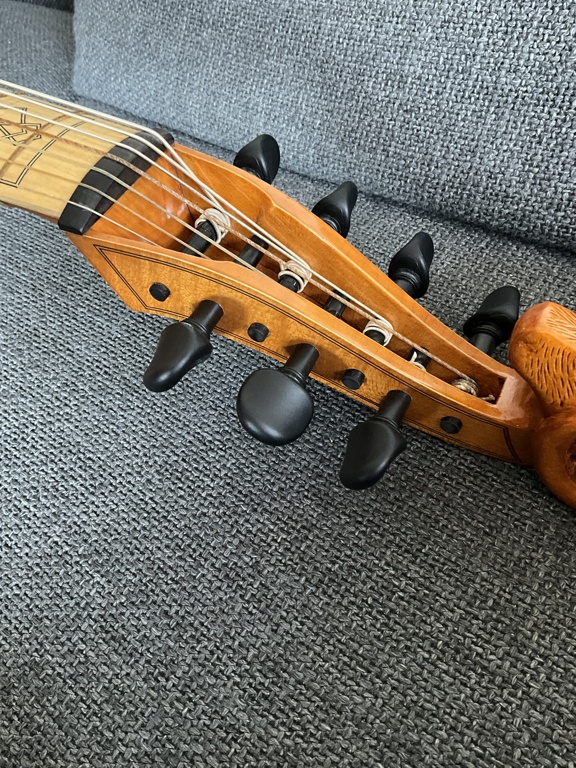

Après quelques jours d’atelier intenses, le bélier sort enfin de sa caverne et blatère ( oui oui, c’est comme ça qu’on dit
Dans l’ordre, j’ai fait les bouchons trompe l’œil, pour ça j’ai tourné un cylindre d’ébène comme pour faire une cheville puis j’ai coupé la longueur qui me fallait. Ça fait parfaitement illusion.

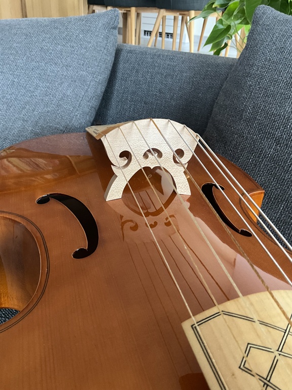

Puis, quelques heures passées à faire le chevalet.
Le plus long, c’est l’adaptation sur la table, car le chevalet avec le poids des cordes se déforme toujours un peu et va finir par appuyer plus sur l’intérieur des pieds.
Ici on dirait que les pieds ne touchent pas bien, mais en fait, c’est le vernis encore un peu souple qui a formé un bourrelet
Rien de méchant heureusement

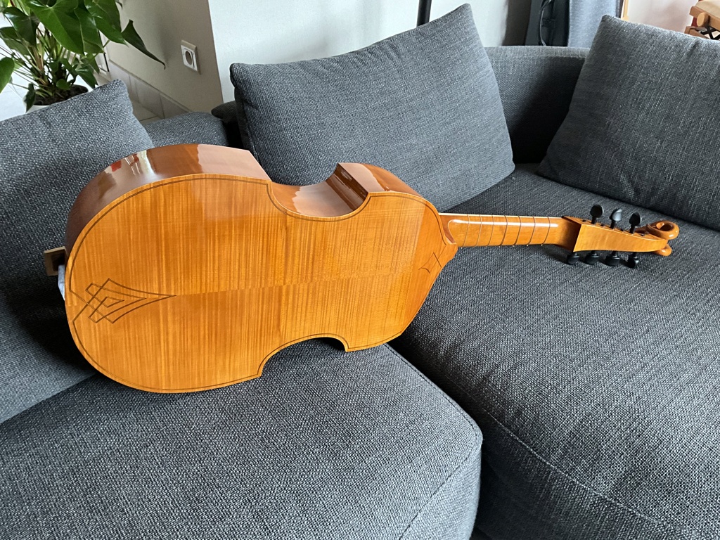

Et voilà, après cordage, les premières notes… et contrairement à un luthier, qui sait travailler directement le son en voyant et en touchant le bois, mon statut d’amateur m’oblige quand même à me reposer en partie sur la chance pour le résultat final. C’est ce que dit Becker dans son livre et je suis entièrement d’accord.
Aussi, tout au long de la construction, les dossiers sur les différents doutes qu’on a sur les choix qui ont été fait, se sont empilés…
Les premières notes de ma première viole étaient assez décevantes. Mais elle a évolué énormément les 6 premiers mois et maintenant elle sonne comme jamais j’aurais espéré. ( c’est peut-être le vernis que j’avais passé sans préparation qui a séché, ou alors le chevalet que j’ai repris plusieurs fois, ou alors un million d’autres choses que je ne maîtrise pas).
Là la chance est avec moi, j’ai retrouvé directement le son doux de la Collichon de ma prof. Une résonance profonde et très longue. Le son de la septième corde est envoûtant.
Aussi, le son des cordes est plus équilibré que sur la première,c’est peut-être du à la courbure plus prononcée du cordier.
Il y aura bien à retravailler la position de l’âme, la hauteur des cordes par rapport à la touche, mais l’essentiel est déjà là.
Enfin, voilà maintenant il n’y a plus qu’à travailler pour faire de la belle musique avec.
