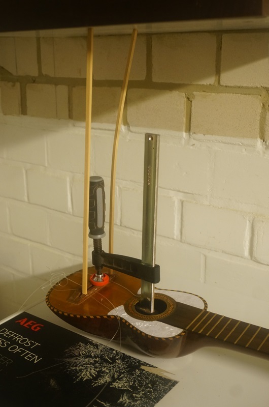

Au final, on en revient au ciel sous le meuble de cuisine !
Une fois j'ai eu à faire un truc dans le genre sur une guitare de 1807 de Pons et assez chère, j'ai greffé une pièce en carré biseauté de la dimension exacte du chevalet. Il faut vraiment que le bois en dessous soit nickel sinon ça ne tient pas.
Enfin, des fois, il vaut mieux détabler pour pouvoir travailler à plat.

Borisravel a écrit : mer. 14 août 2024 06:43 Au final, on en revient au ciel sous le meuble de cuisine !
Oui, exactement. :green:
Sauf que là c'est dans la cave.... Mais Mme Gema est tombé dessus car le charango est sur le congélateur!
Et Mme m'a dit : "je dois allez dans le frigo"! :old:

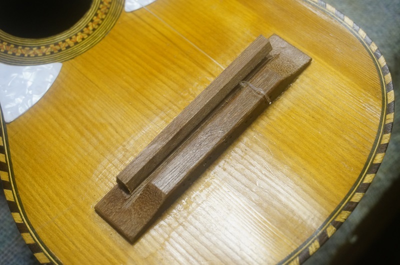

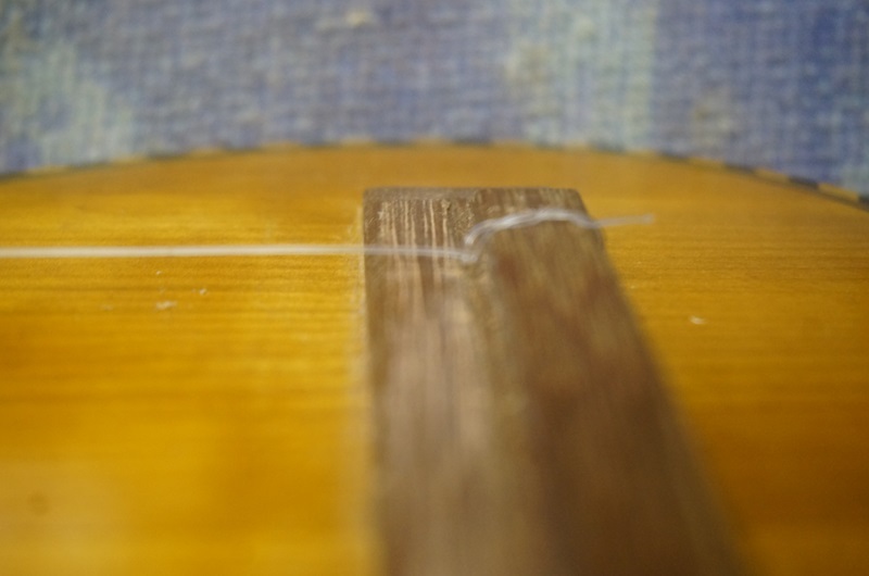

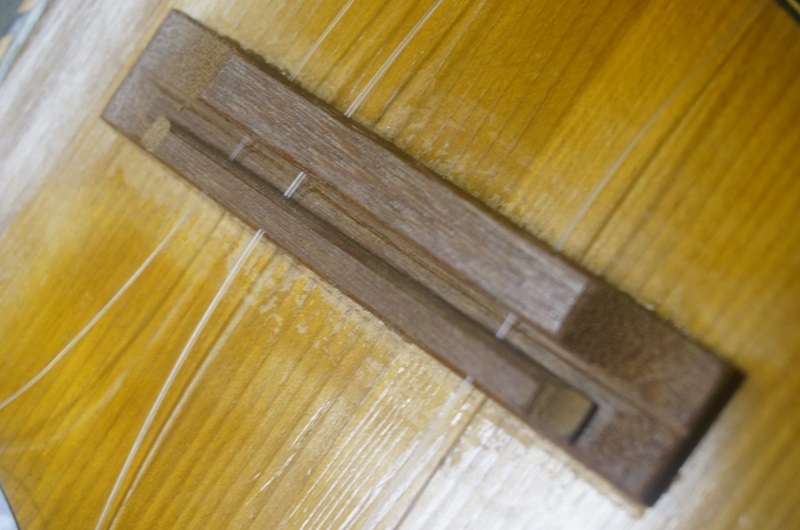

Mes déboires avec le charango d'Angelica....
Le chevalet/cordier que j'avais imaginé ne convient pas...
Les cordes ne reposent pas sur le chevalet. Il est bien collé à la bi-composant, donc pas question de le décoler pour le refaire....
L'idée est d'abaisser les cordes.
Validé.
Les rainures pour le passage des cordes sont calibré et ajusté au diamètre des cordes.
et c'est reparti pour une séance de collage sous le ciel...

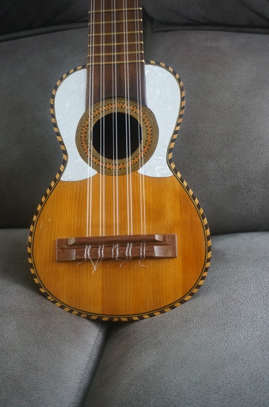

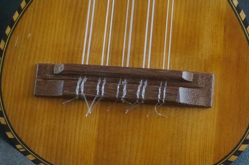

Messages : 6531
Re: Charango
Celui-çi est terminé.
Espérant, que cela tienne.
Messages : 5996
Re: Charango
Finalement, tu as opté pour la technique du chevalet renaissance, et c'est mieux ainsi, car cela ne changera pas trop le son du charango. Tu pourras comparer avec celui en construction, car j'imagine que tu vas faire un chevalet avec sillet, de plus le volume de la caisse étant plusieurs fois plus grand ça va changer le son.
Messages : 6531
Re: Charango
Salut Benoît,
Oui, sillet sur le chevalet. J'ai fait une touche plus épaisse pour avoir la place.
