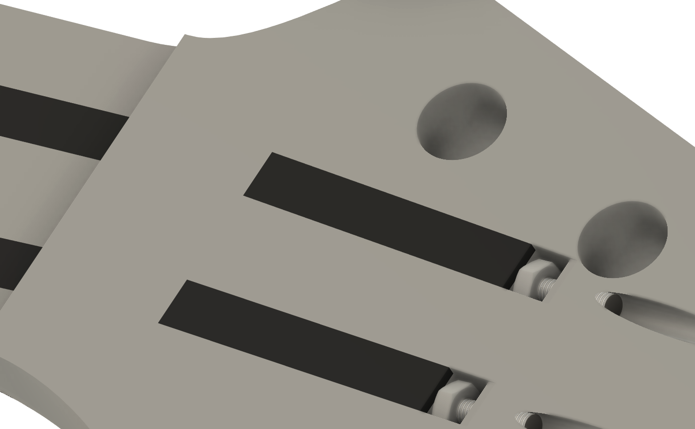

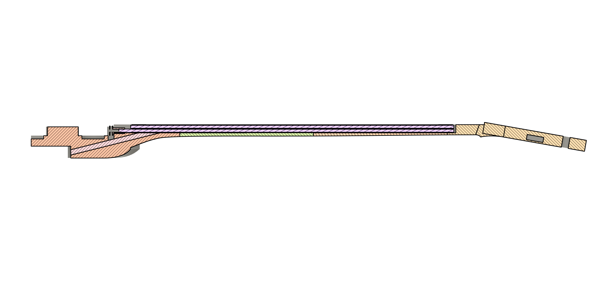

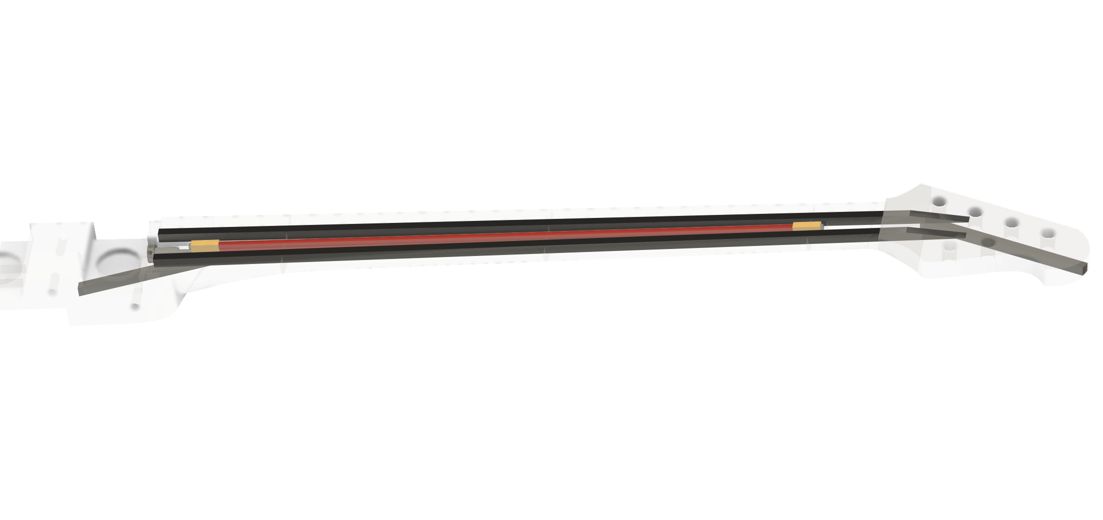

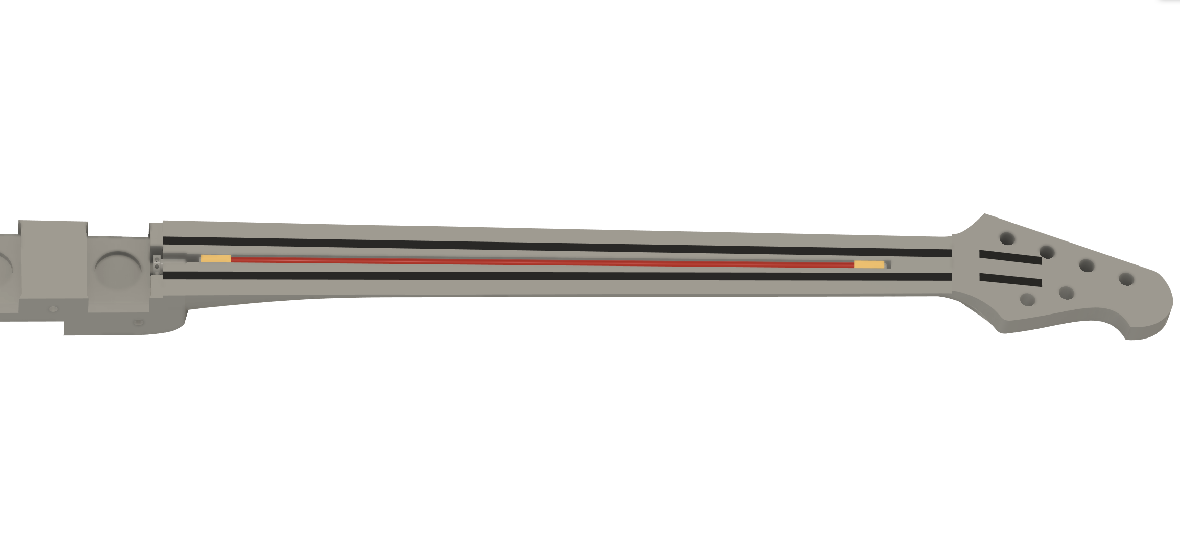

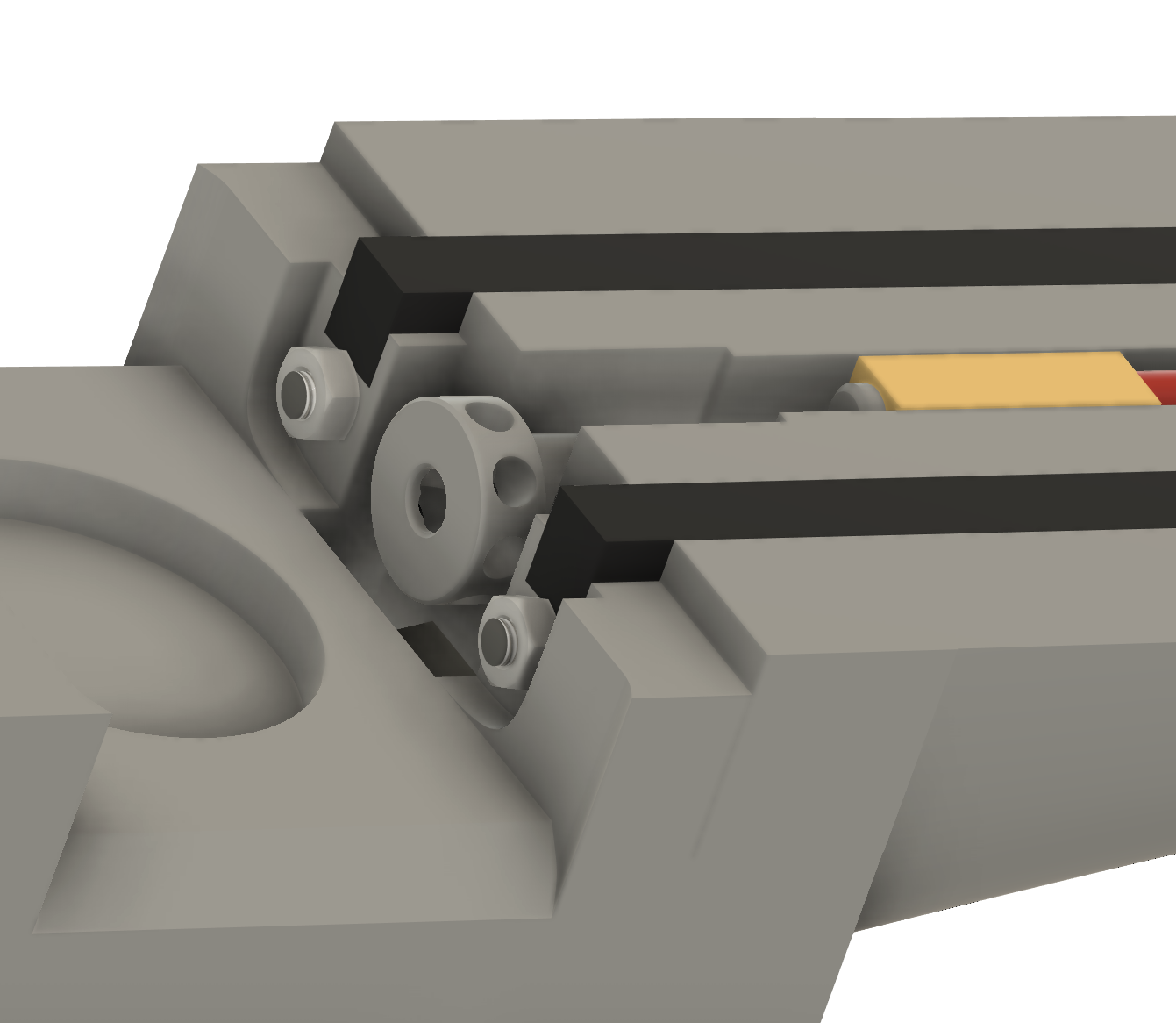

Bonjour,
je m'en va et je reviens, comme la grippe saisonnière :)
cette fois j'ai un projet débile avec un matériau pourri mais j'ai envie de me faire un délire sans abimer mes outils.
Je n'arrive pas à être d'accord avec moi même et j'ai un peu de mal à visualiser la résistance, souplesse ou même l'aspect réaliste du truc.
Réaliser un manche entièrement à l'imprimante 3D en utilisant du PETG (je fais avec le stock).
A l'aide de renforts carbone (2 le long du manche + 1 talon + 1 tête) et le truss-rod, je me demande si ça peut survivre à la tension des cordes sans voiler/creuser/exploser ... Il y a forcément quelqu'un qui a une idée sur le sujet par ici
Voici quelques images :
merci pour vos retours :)

Le petit, c'est solide dans le sens que c'est dur à casser, mais ça reste plutôt souple comme plastique. En plus, avec l'impression 3D, il faut s'assurer que les différentes couches aient une très bonne cohésion entre elles. Je ne mets pas en doute tes compétences en impression 3D, mais mon avis est que la résistance et la raideur du manche résideront principalement dans les barres en carbone. Et puis à moins d'avoir une machine capable d'imprimer des pièces de 90cm, ton manche ne sera pas en un seul morceau et les raccords entre les pièces constitueront des faiblesses.
Mais pour la science, lance toi, on sera fixé comme ça :lol:

le sens d'impression de chaque tronçon aura son importance mais sans gaver de tiges ça finira surement comme la pelle de plage de la gamine
Mickaël a écrit : mer. 23 oct. 2024 12:09 mais mon avis est que la résistance et la raideur du manche résideront principalement dans les barres en carbone

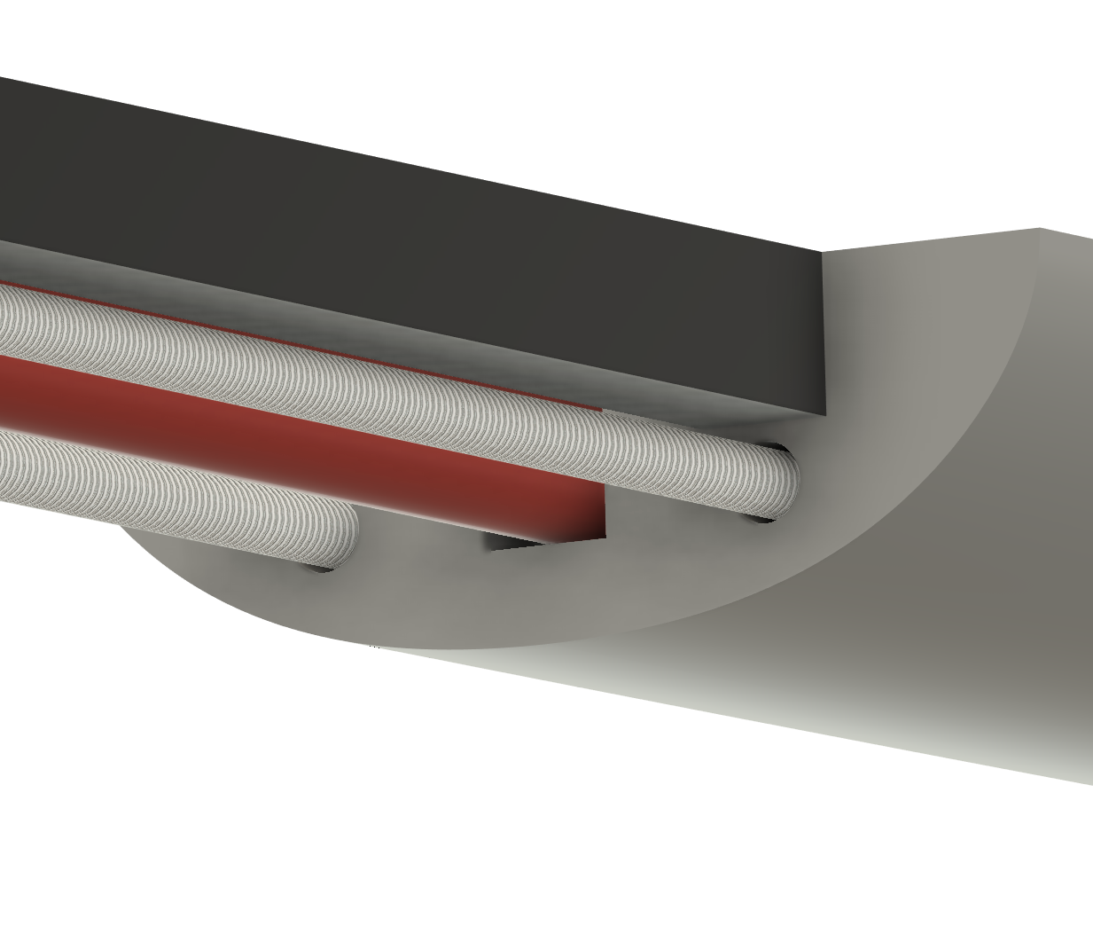

et je viens d'ajouter deux tiges filetées m3 en dessous des tiges carbone :)
peut être encore la place de passer le tuyau d'un tireuse à bière dans le manche

Sans grande expertise non plus j'ai de grand doute sur la possible rigidité du truc.

va falloir faire un test hautement scientifique avec un essai d'assemblage et 50 ou 60Kg de contraintes dessus

jbm a écrit : mer. 23 oct. 2024 14:39et je viens d'ajouter deux tiges filetées m3 en dessous des tiges carbone :)
Ca sert à rien, il vaut mieux utiliser l'espace dispo pour augmenter au maximum la hauteur des tes renforts. Le manche en impression, structurellement ça se néglige, mais ça empêche les renforts de flamber, à vue de nez, c'est jouable.

Un logiciel type SOLIDWORKS ne peut-il pas te donner des indications sur la résistance d'une telle pièce pour un effort donné ?

Fab2Mars a écrit : jeu. 24 oct. 2024 23:18 Un logiciel type SOLIDWORKS ne peut-il pas te donner des indications sur la résistance d'une telle pièce pour un effort donné ?
ah purée pas bête, fusion le fait très bien en plus ... ça ne m'avait même pas traversé la tête
