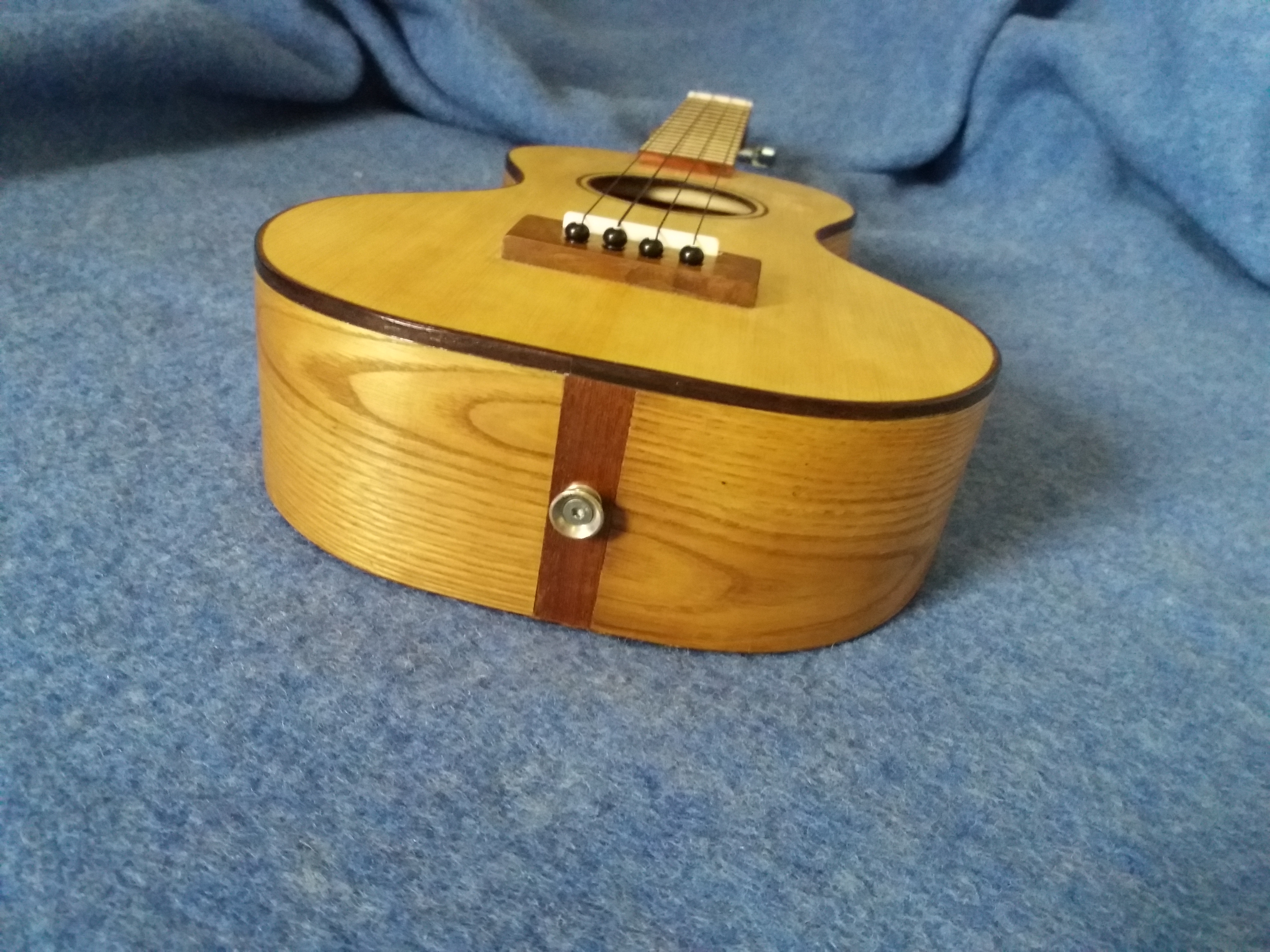

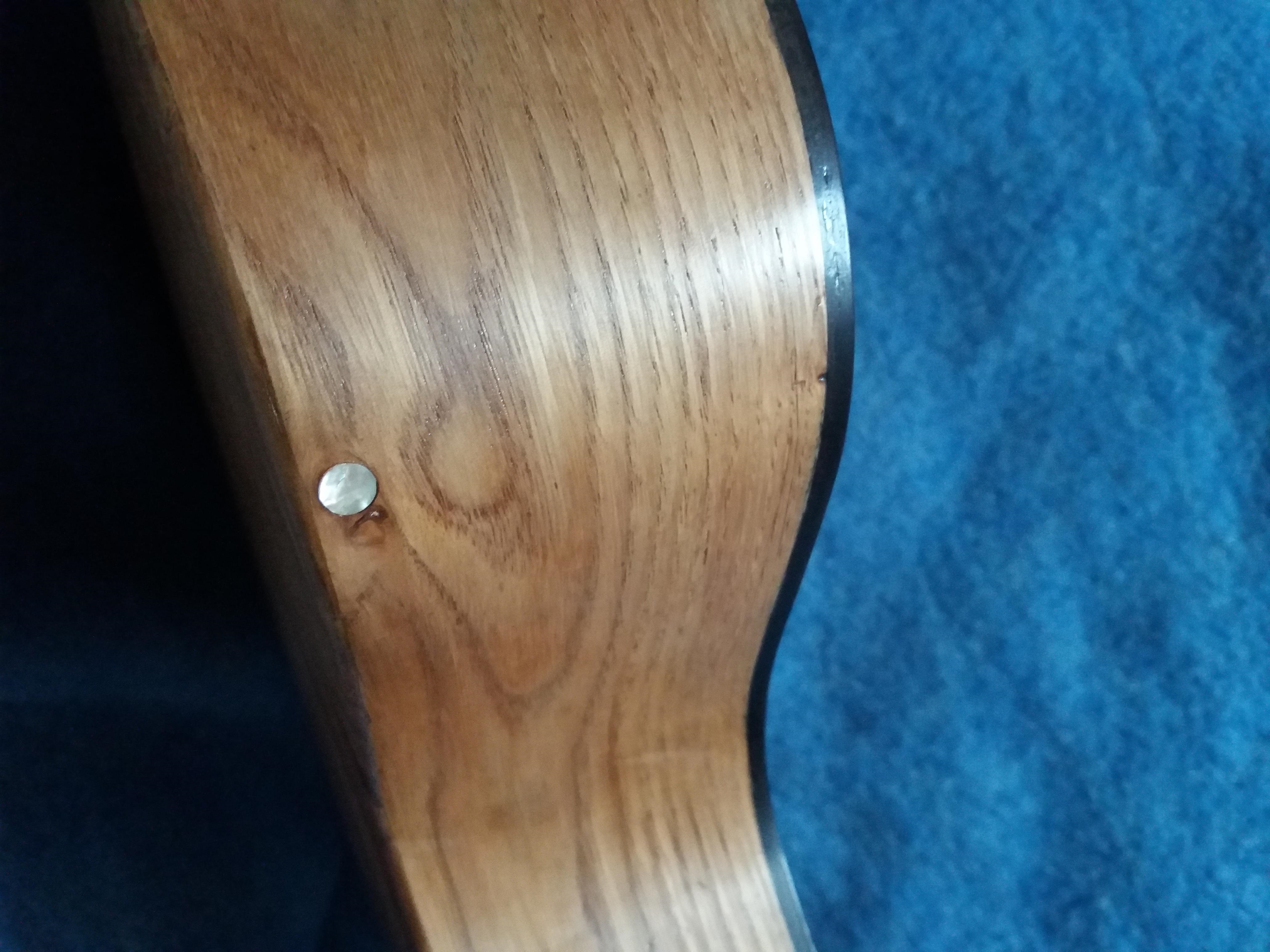

il y a divers incidents qui vont laisser leurs marques, au départ je voulais utiliser que des bois anciens que j'avais récupérés dans la cave, un fond de tiroir en orme d'ou j'ai tiré les éclisses et le fond le manche cassé qui me paraissait être en merisier et cette touche en noyer, mais le manche est cassé la touche trop courte, finalement il reste les éclisses et le fond, éclisses qui comme tu peux le voir sur cette photo ont un nœud traversant et percé , or le choix était justement garder de la hauteur d'éclisses et le trou , ou couper le trou et être moins profond.
du coup il va falloir que j'incruste les trous , je vais y mettre de la nacre.
et au chapitre des cagades j'annonce j'ai courbé une des éclisses en la mettant a l'envers ,,, noooon :shock: siiiiii :oops: du coup j'aurais une incrustation en bas une autre en haut cela contribuera au côté roots de l'engin

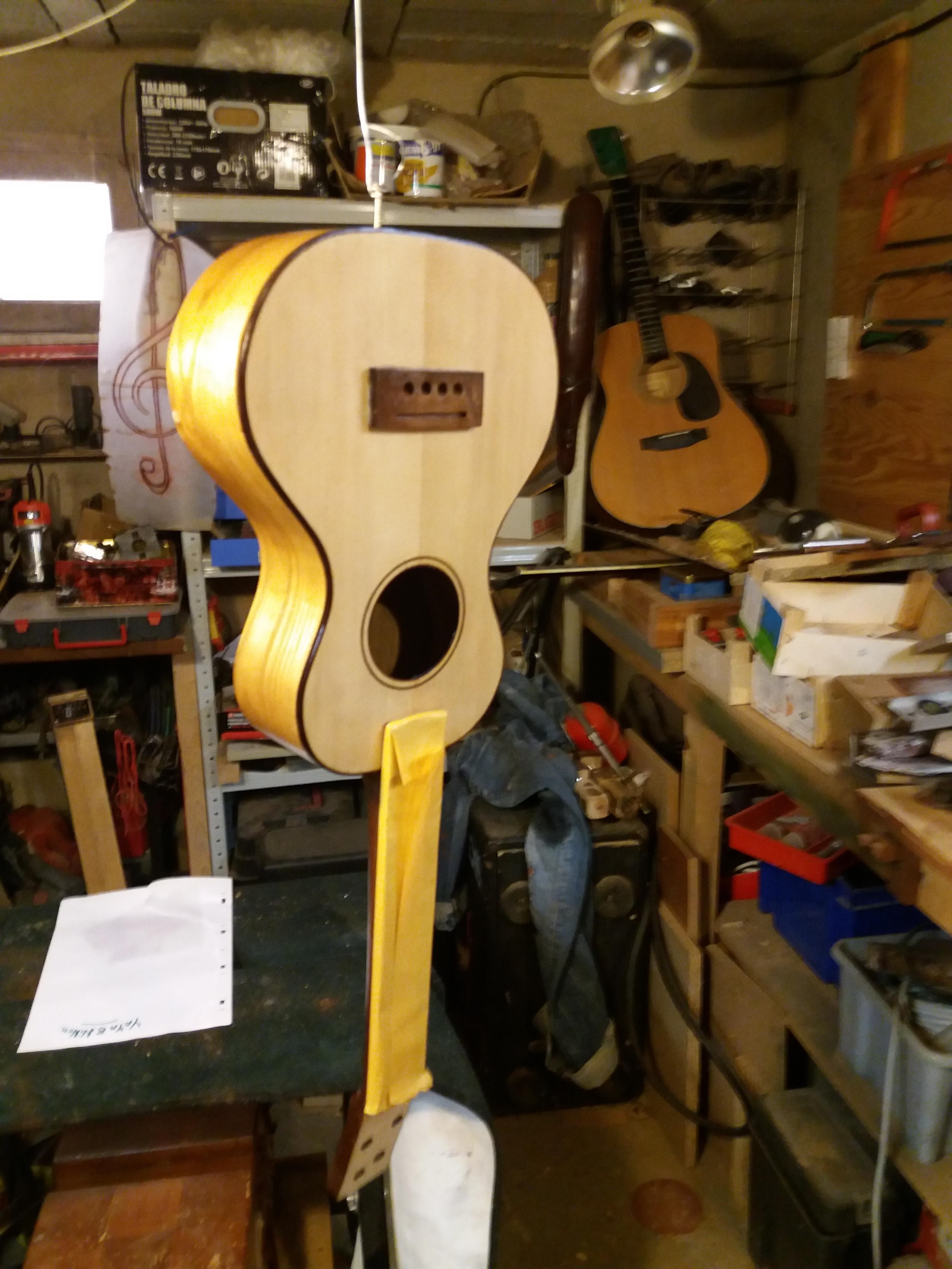

Finition du ponçage, et coup de vernis, étonnant comme l'orme se laisse vernir avec facilité, alors que l'épicéa lui accroche le pinceau et boit irrégulièrement le vernis.
et un coup de scie sur le manche

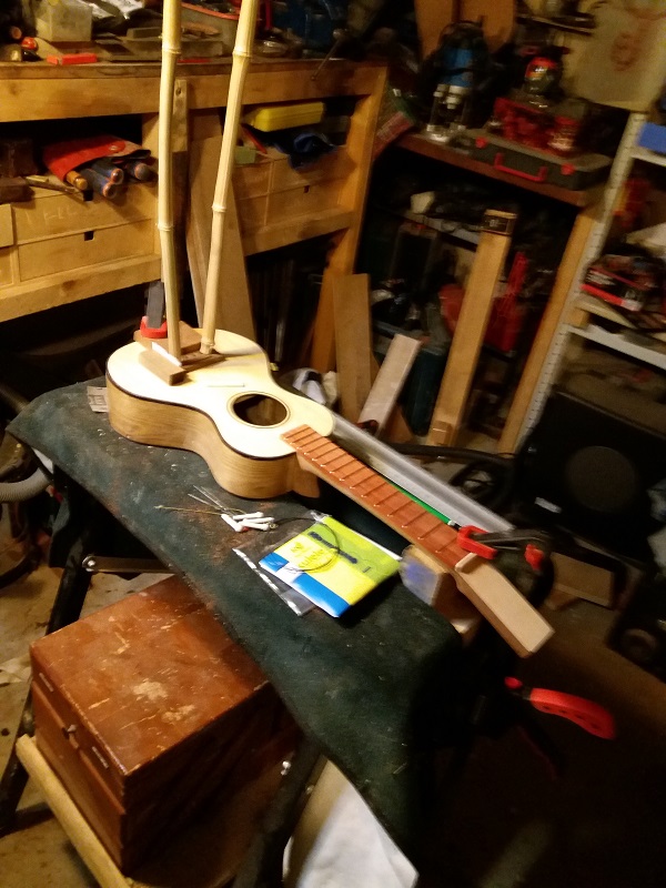

et à coller, j'ai bricolé ce stand de collage et cela aide bien
et collage du bloc de talon dans la foulée

Pas mal le montage de collage du manche!

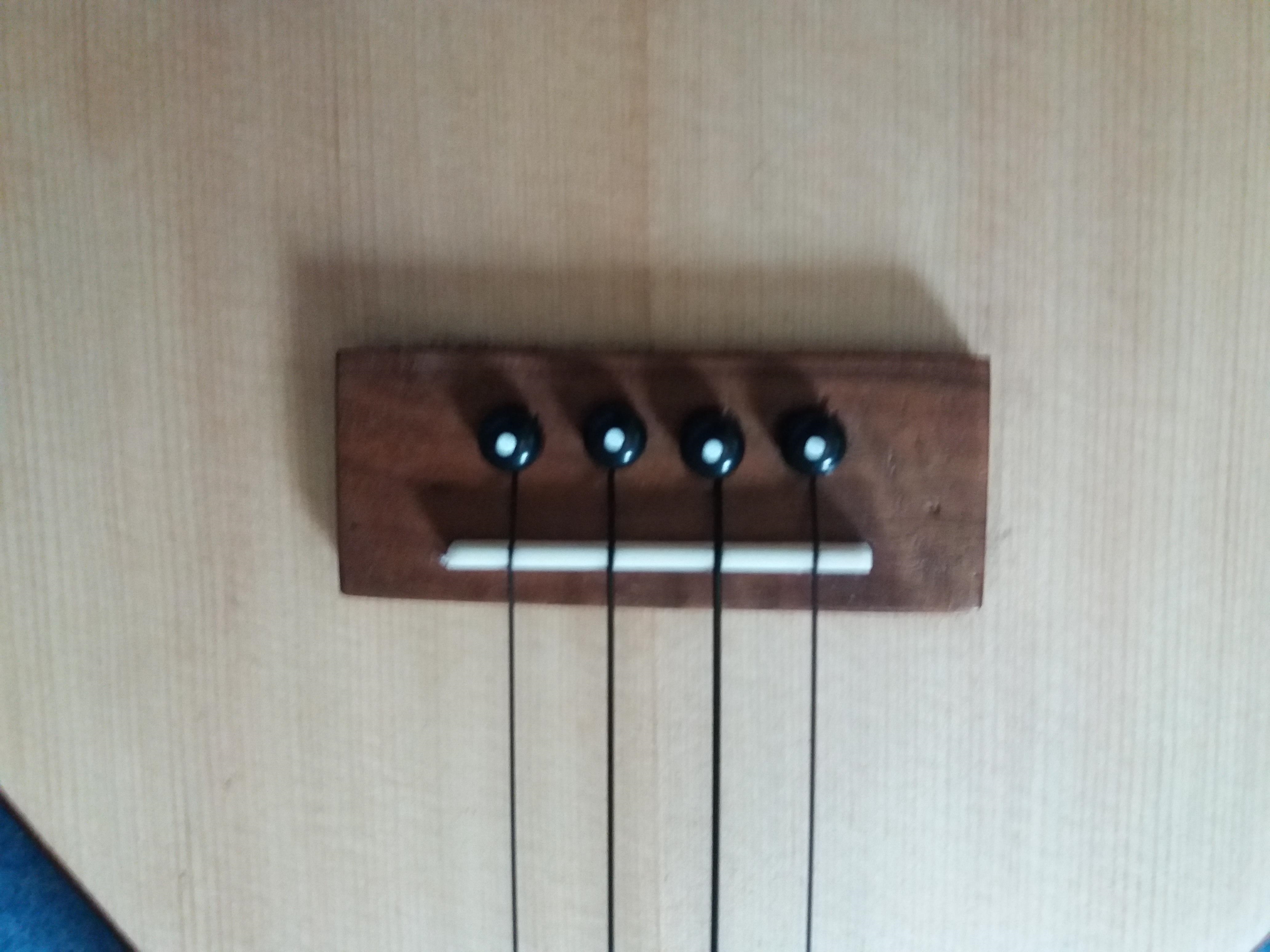

Bon, cette affaire reprend, j'ai fini le manche, fait un chevalet hybride avec des chevilles de folk (noeud autour d'une boule de corde folk)

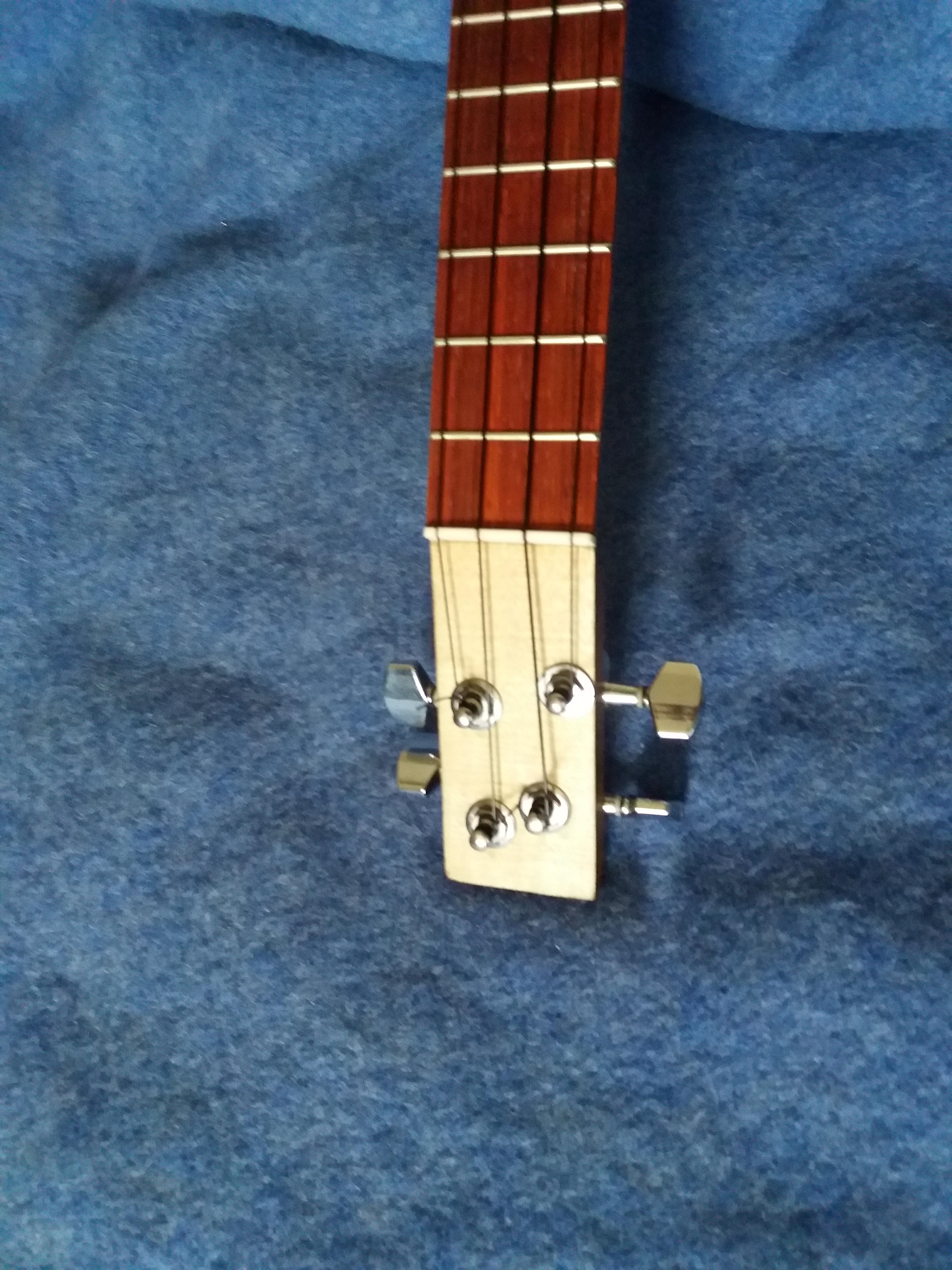

quelques ennuis, une mécanique qui casse en la démontant :cry: (vieille récup) du coup récup d'autres mécaniques et à l'arrivée un montage pas évident sur la tête ultra-étroite ou tout passait pile-poil avec les autres mécaniques, bizarroïde, asymétrique, improbable, mais cependant fonctionnel.

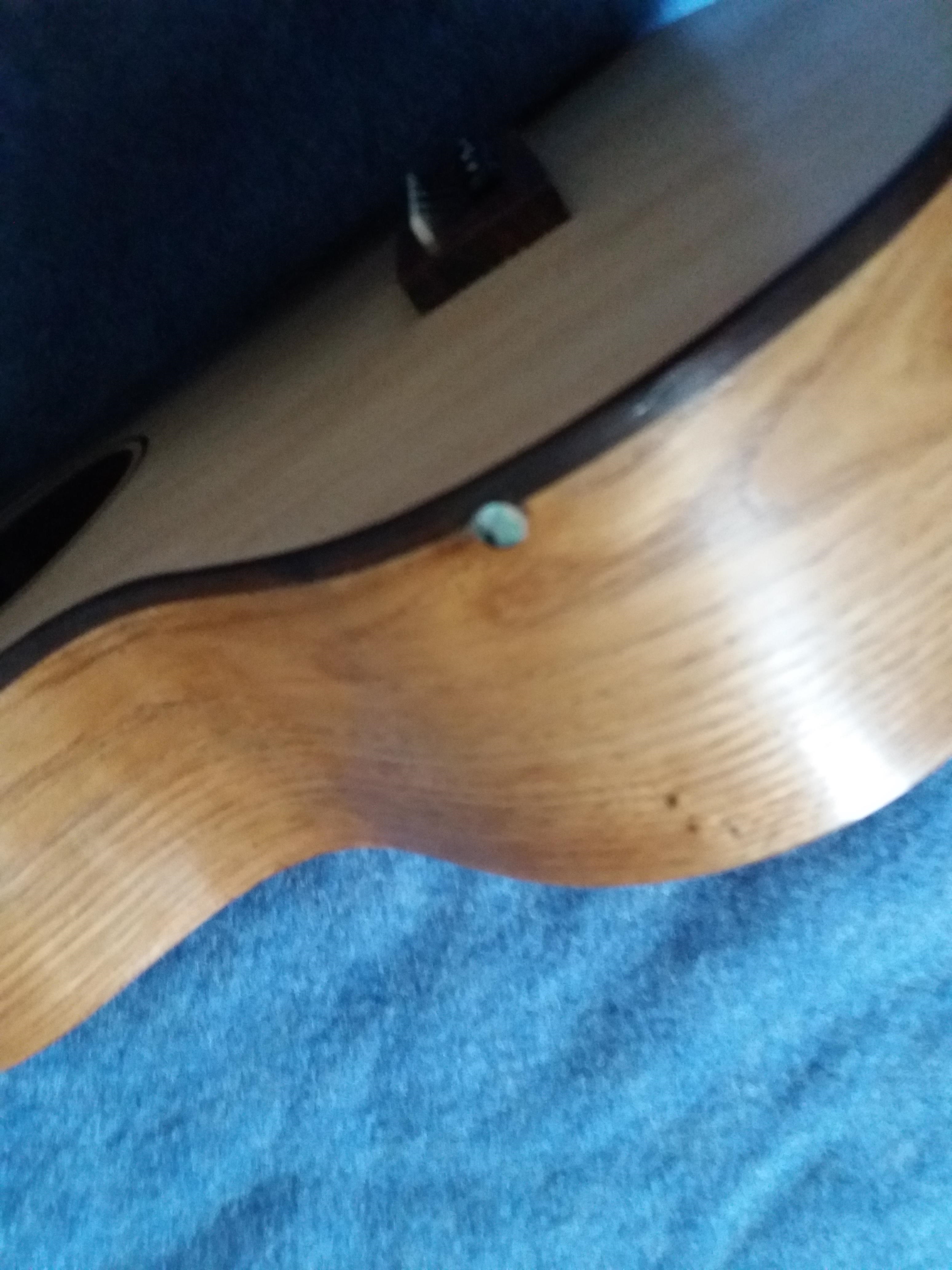

des incrustations en nacre pour les nœuds des éclisses, et pour la 12ᵉ, et aussi les dots latéraux du manche.
le chevalet type à chevilles, qui du coup demande de nouer une boule de corde folk
une tête, ma foi tout fonctionne, mais ce n'était pas prévu comme cela, car j'ai cassé une des mécaniques prévues et j'ai dû me rabattre sur une autre récup de plus grosse taille, et de la rage, j'ai un peu adapté sur le coup direct à l'arrache.
l'inversion des deux éclisses fait son petit effet sous cet angle

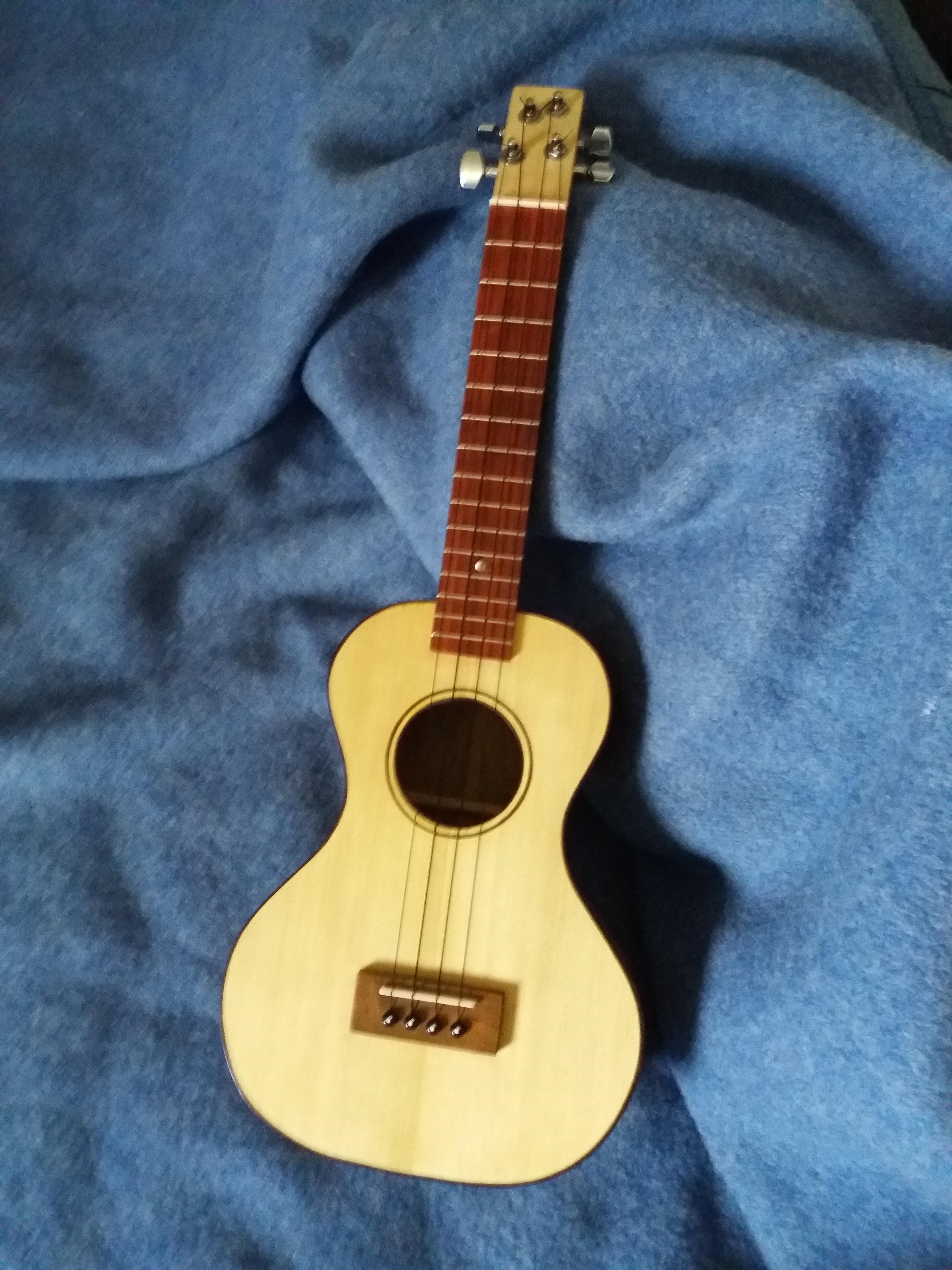

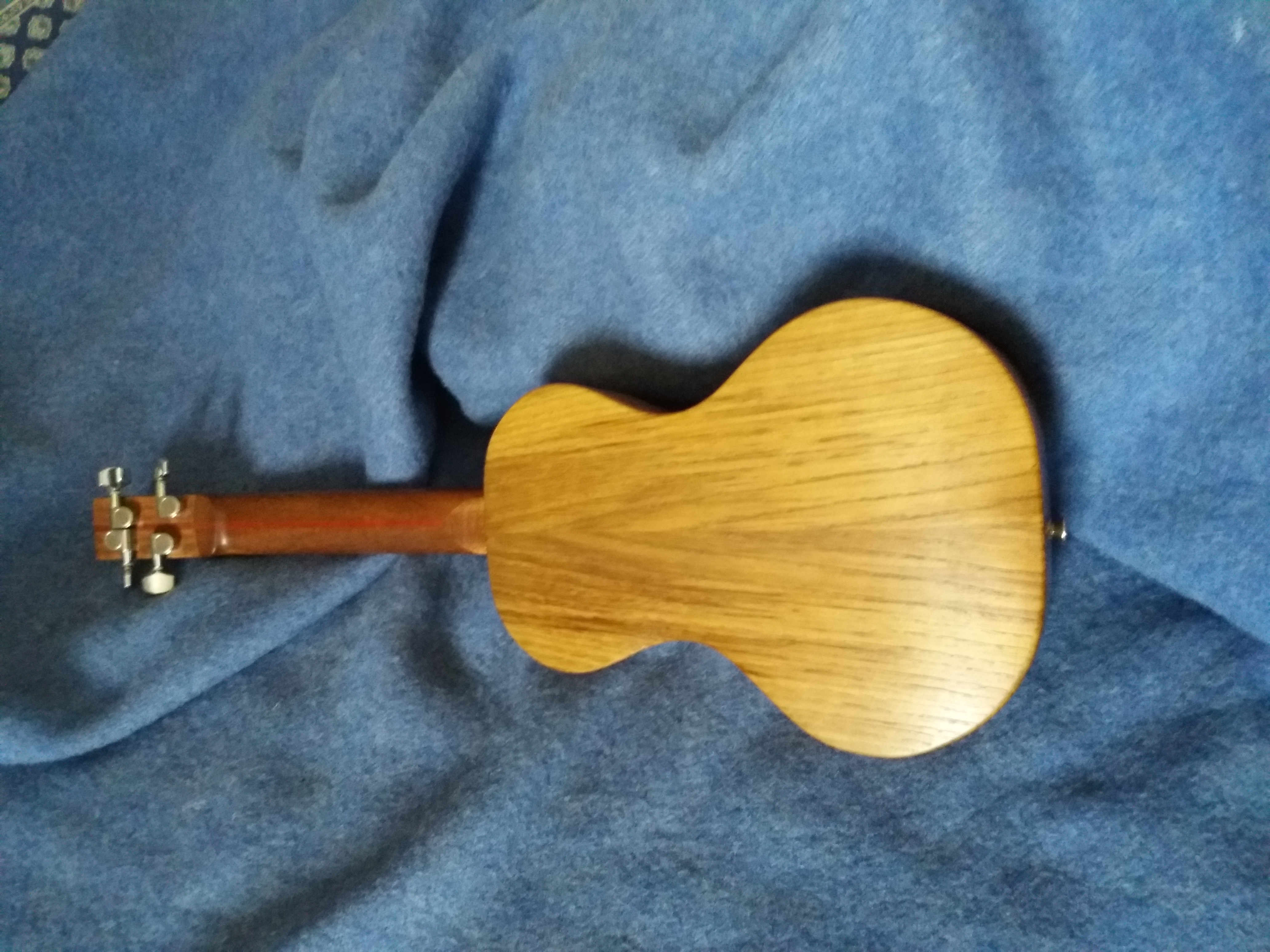

du coup voici l'ukulélé termine,
un diapason de 430 mm +3 mm de compensation, 15 cases, table épicéa, éclisses et fond Orme, manche acajou/padouk touche padouk, placage de tête érable, méca bain d'huile, incrustation nacre, cordes UKU ténor, mais accord soprano , possible que je remette plus fin faut voir.
