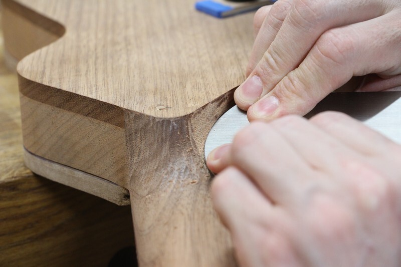

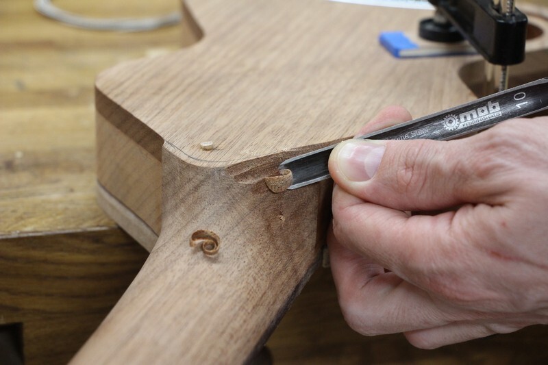

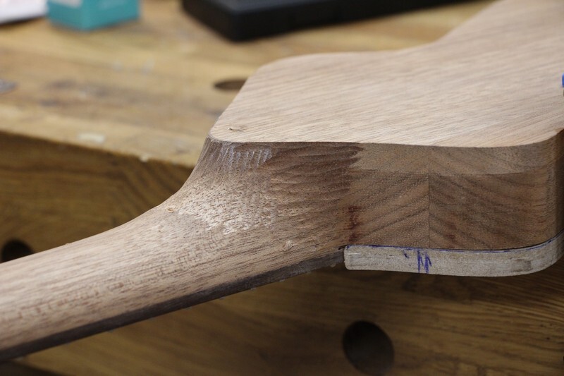

J'ai repris le talon (encore une fois) à la gouge :

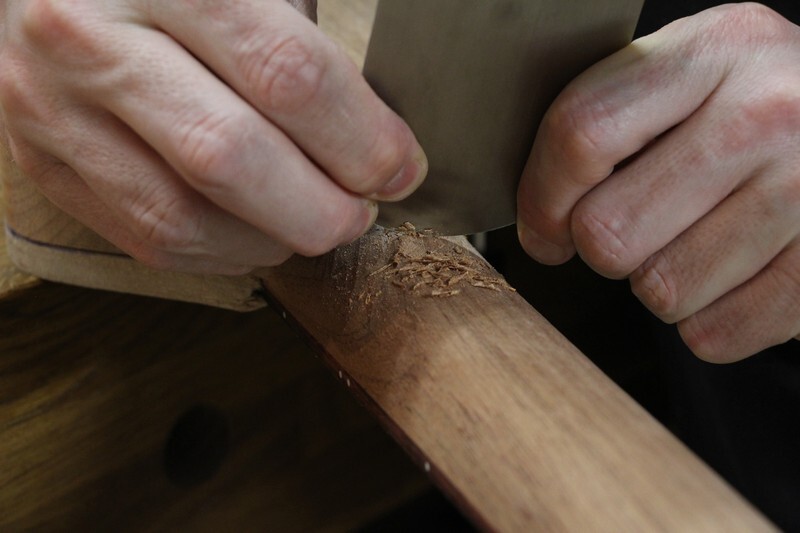

Une fois la silhouette de la forme obtenue, place aux différents racloirs pour finir la mise en forme :
Et on fini avec un coup de G180 :
Après toutes ces reprises, je suis devenu super efficace sur la sculpture de talon. Cette fois, j'y ai passé bien moins d'une heure, malgré la prise des photos (qui elle aussi, prend du temps).
Quand on maîtrise bien la gouge, on arrive a être assez fin sur la forme sculptée, et la finition est assez rapide. Il ne faut pas hésiter à utiliser une petite source de lumière forte (flash de smartphone par exemple) en lumière rasante pour faire apparaitre les creux et les bosses.

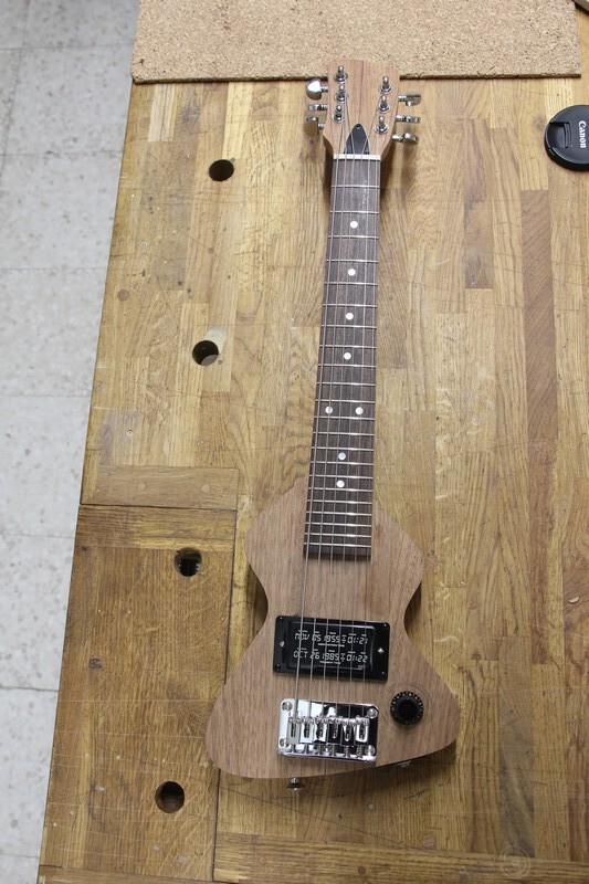

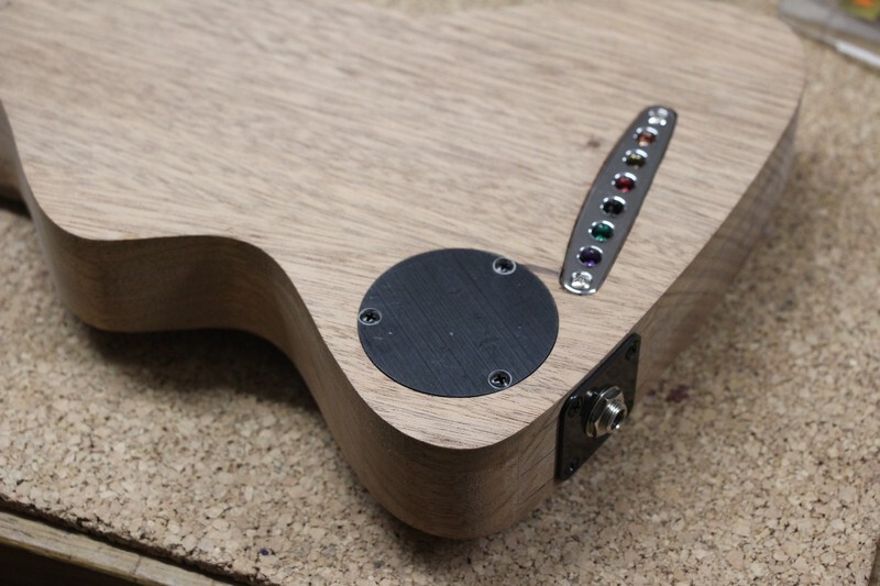

J'ai changé la plaque de la cavité électro. Je ne sais plus si je l'avais dit, il s'agit d'une plaque de cavité switch de Les Paul :

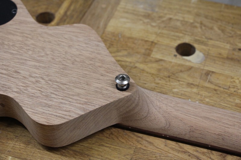

J'ai remis en place les Straplocks, qui ont dus légèrement changer de place. Celui côté manche cache l'ancien trou rebouché avec une cheville :

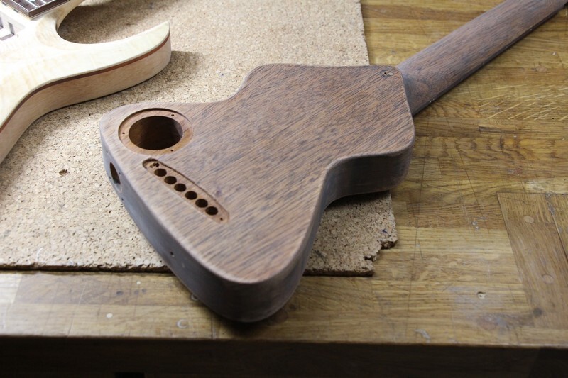

Par contre, à l'arrière, on voit bien la réparation :
J'ai tout remonté pour l'essayer de nouveau :
Je pense que la prochaine étape, ce sera la pose du filet de table.

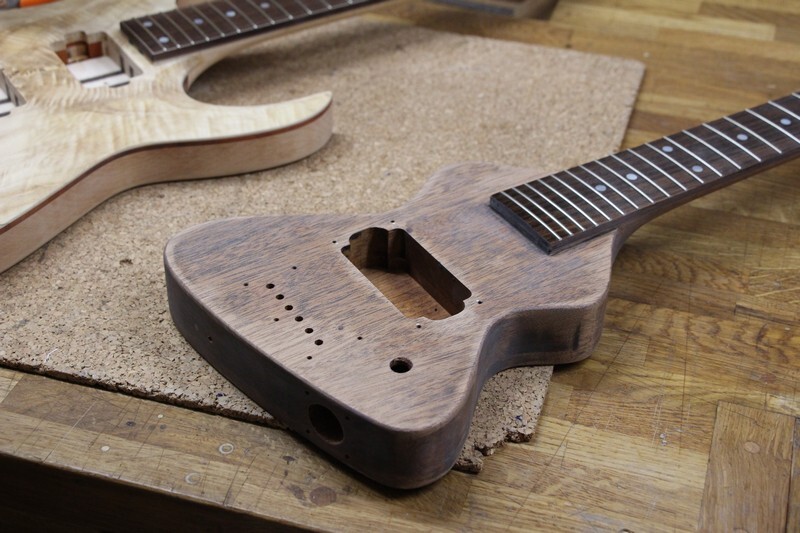

Finalement, la prochaine étape n'est pas la pose du filet de table. Et pour cause, je ne poserai pas de filet de table. Je le ferai à la peinture. Enfin, je vais essayer !
Avant ça, il y a de la préparation à faire.
On commence par tout démonter pour ne garder que le bois (et les frettes, je ne vais pas les enlever
Premier test en vrai de ce bouche-pores en pâte :
Je l'ai pris en noir pour pouvoir l'utiliser sur du wengé. Là, comme la guitare sera peinte, on s'en cogne qu'il soit noir.
Je l'applique avec une vieille carte de fidélité :
Je laisse sécher/durcir pendant 24h, bien que moins d'une heure soit largement suffisant :

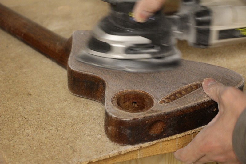

Ensuite, il faut tout poncer. Je suis parti sur du grain 180, ça suffit largement, il ne s'agit pas de rayer le bois :
Ca peut être sympa le bouche-pores noir sur un bois type acajou d'Afrique :
Comme ça s'est bien passé, j'ai fait les arrondis (je ne les ai pas fait avant pour éviter d'avoir à les poncer si jamais ça se passait mal avec ce bouche-pores) :
Puis, je passe du bouche-pores sur les arrondis fraichement réalisés :
Une fois poncé, ça donne ça :
En théorie, c'est prêt pour la finition.

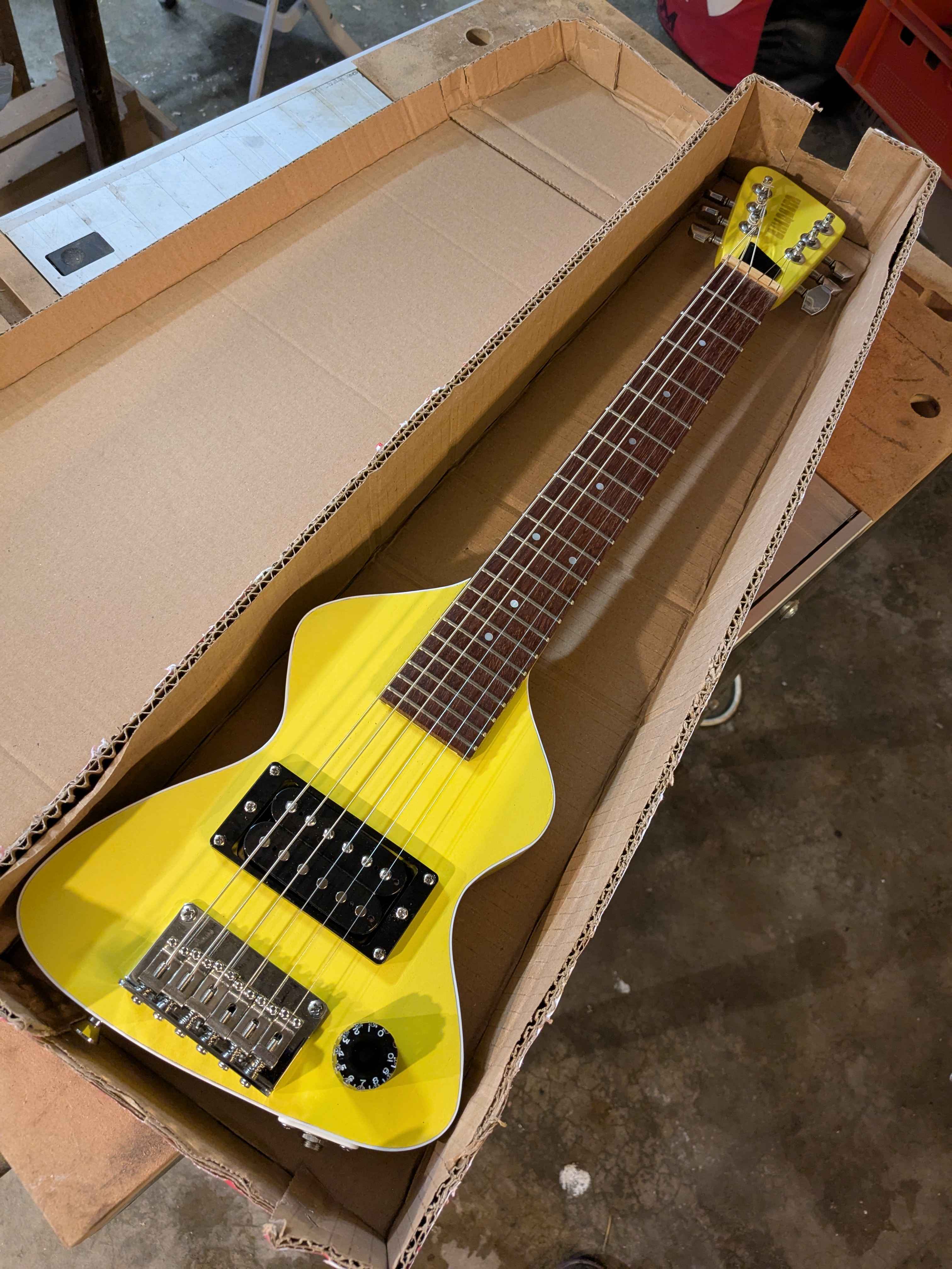

Je squatte, une photo de la mienne ,
Cadeau de Noël pour ma fille fan de la série !
J'ai essayé d'être le plus fidèle au modèle du film, en m'inspirant des photos HD d'enchères qu'on trouve sur le net plutôt que des plans.
Idem elle est monobloc. La première peinture faite à l'arrache le 22 décembre n'a pas été une réussite, j'ai du tout reponcer! En 13-56, c'est jouable mais les bends c'est l'horreur!
Et je confirme, en respectant la forme originale de la tête, les cordes se chevauchent, c'est pas du tout adapté. Mais bon c'est plus une guitare de déco que pour faire des concerts...
