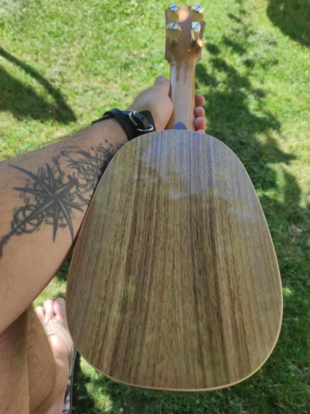

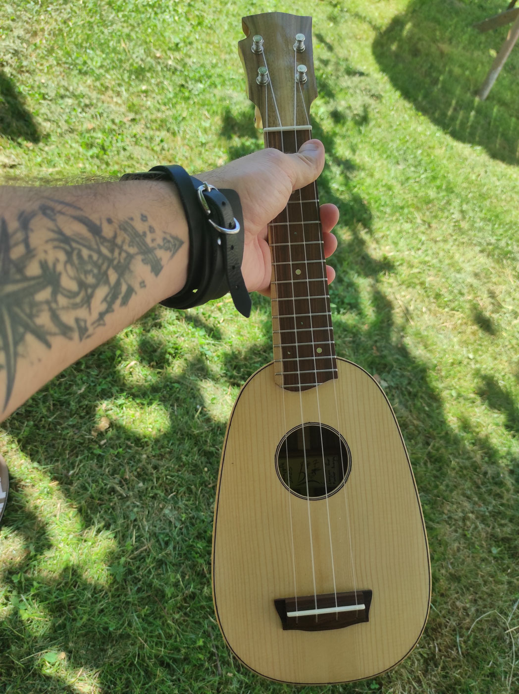

Je me rend compte que je poste pas souvent et que je passe pas trop, désolé (surtout qu'à chaque fois je trouve les lutheries super inspirante).

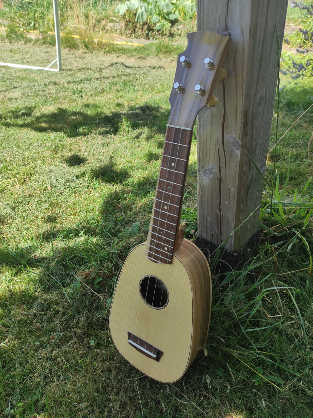

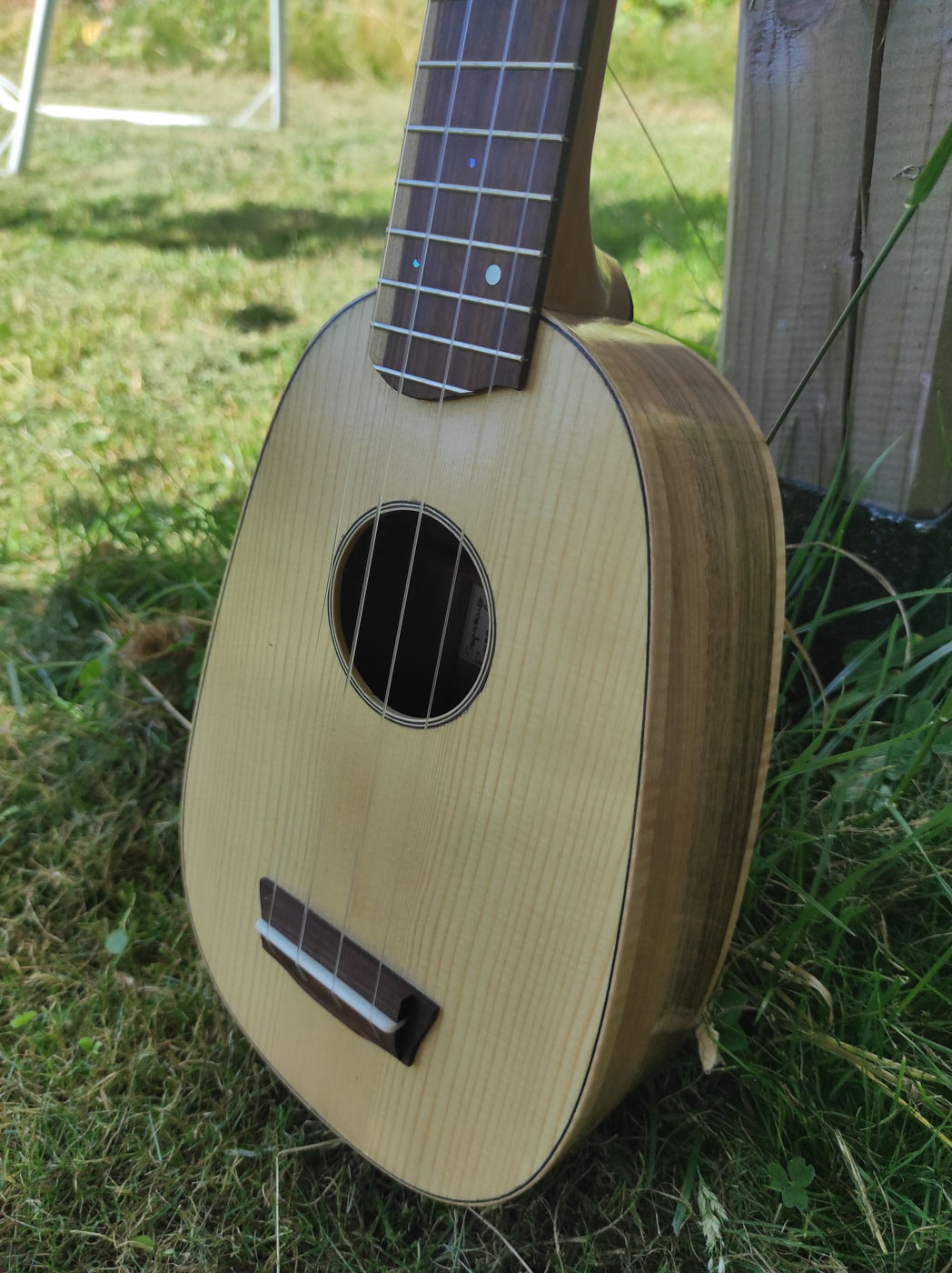

Donc un nouvel uku format pineapple soprano.
J'ai voulu tester plein de truc... y'a du positif et du négatif (surtout les mécaniques)
345 grammes, finition au vernis tampon. Noyer, épicéa, pao ferro et red cedar
Quelques photos ensoleillées :
Le prochain est sur l'établi mais il fait vraiment trop chaud !
Bonne journée,
Raphaël.
Bonne journée,
Raphaël.

Merci , pourtant je suis pas fan du noyer mais j'avoue que ça rend bien avec l érable ondé

Re: Rbee Uke
Comment ça pas fan du noyer, t’as vu le derch du truc ?
Une belle réussite, toute bien faite, et le tampon ça envoie y’a pas à dire.
Qu’as tu utilisé comme produits pour le vernis ?
J’ai eu des problèmes avec ça dernièrement, mais je viens de récupérer de l’éthanol à 96 et j’ai l’impression que ça compte.
