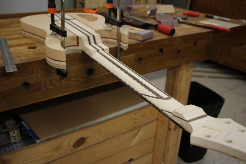

La technique que j'ai choisi et qui, pour moi, fonctionne bien, c'est de faire le profil au niveau de la première frette, au niveau de la douzième, et de rejoindre les 2.

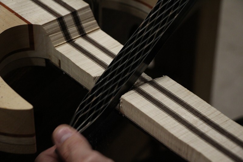

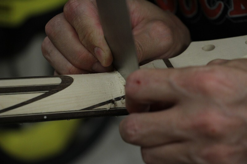

Je commence par le profil à la douzième frette à la râpe Shinto :

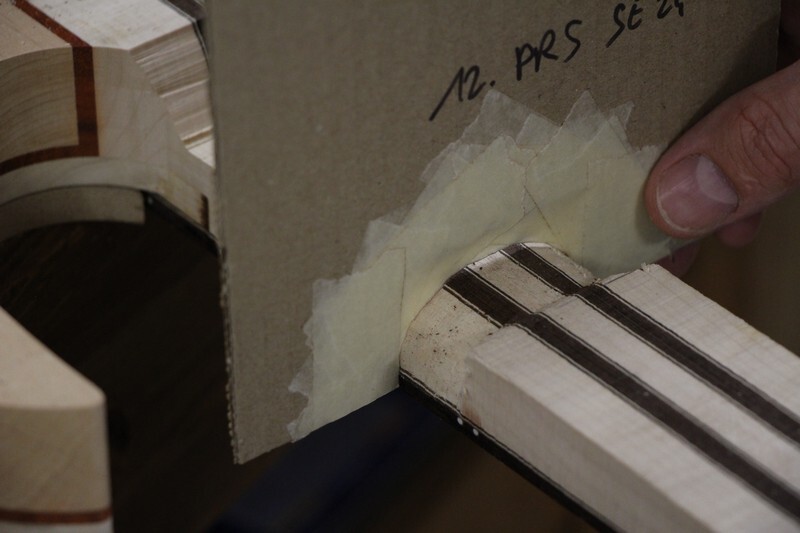

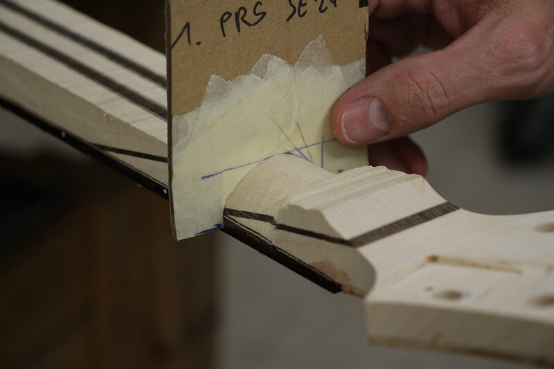

Je contrôle la forme avec mon gabarit, en laissant un peu de gras pour les différentes phases de finition :
Même chose au niveau de la première frette :
Là, c'est juste comme il faut à ce stade de finition :

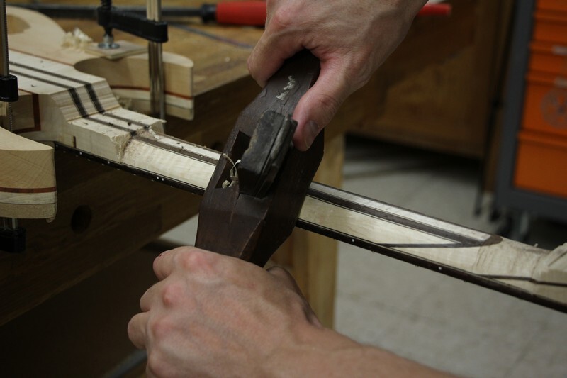

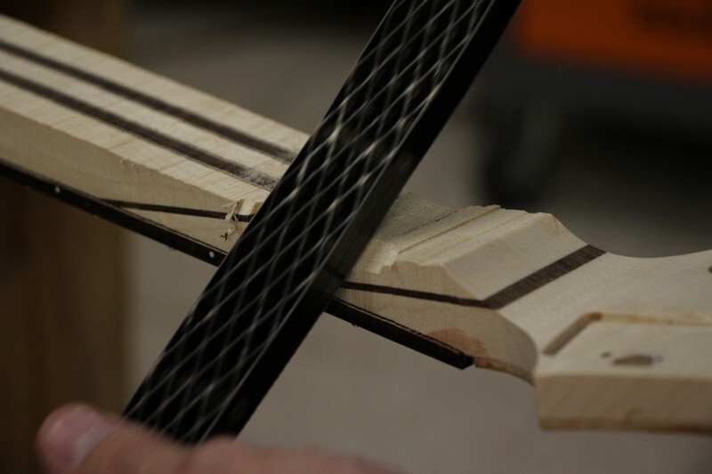

Je rejoins les 2 profils au wastringue :
Après un coup de ponçage :

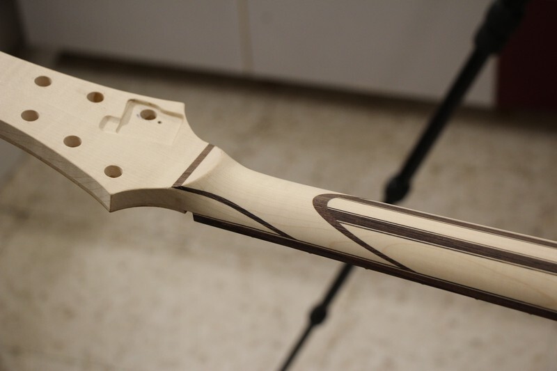

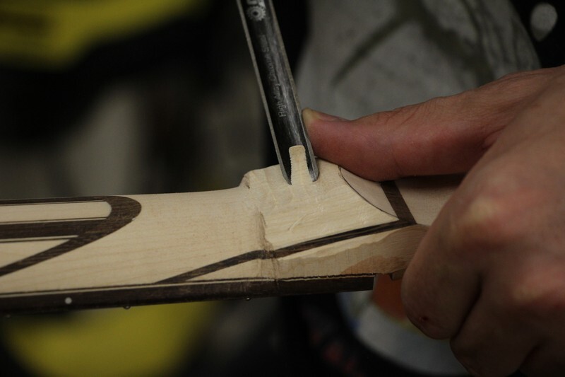

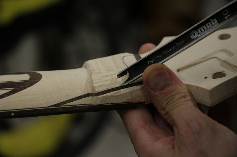

Côté tête, je sculpte la forme de la volute à la gouge :

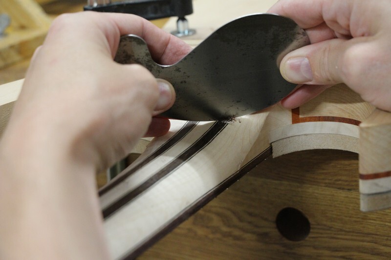

Et je finis au racloir :
Après un coup de ponçage au G180 :

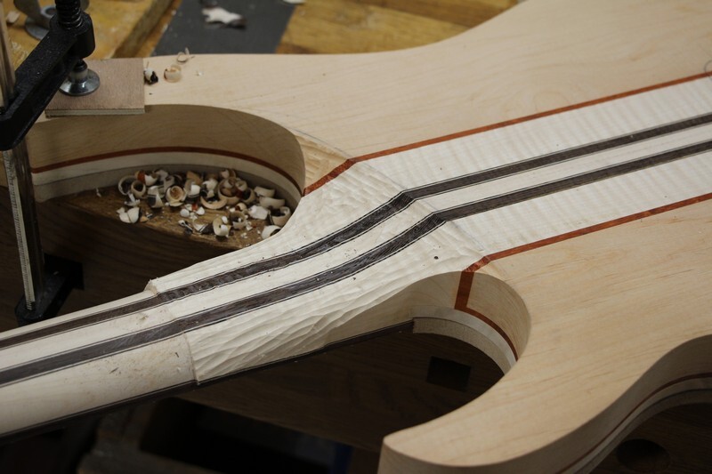

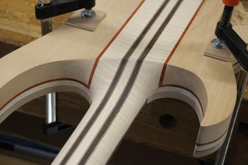

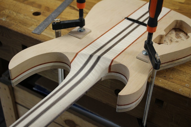

Côté talon, il y en a pas mal à enlever. Je trace la limite de la sculpture du talon :
Et j'ébauche à la gouge :
Il ne faut pas hésiter à raviver l'affûtage de temps en temps, surtout avec le wengé.
Ensuite, j'affine la forme au racloir :
Après un coup de ponçage de propreté au G180 :

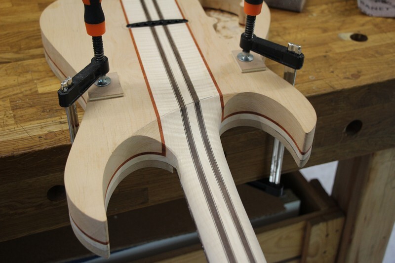

Ce n'était pas fini à ce moment là, mais j'hésitais à laisser cet angle que l'on voit côté gauche sur les photos, car ça faisait trop "massif".
Donc j'ai repris la forme :

Hello, j'ai l'impression que la courbe de jonction cornes/talon mériterait d'être lissée.
C'est un artefact de la photo, ou tu as laissé de la marge pour le ponçage de finition?
Messages : 5953
Re: 13 : Le manche a bon dos !
Il n'y a pas de marge pour la finition, là c'est poncé au 180 usé donc c'est la forme finie. Je ne vois pas exactement où tou voudrais enlever de la matière.
GaBuZo
Messages : 164
Message par GaBuZo »
J'ai l'impression que cette courbe n'est pas fluide sur tes photos (peut-être pas besoin d'enlever autant)
Messages : 5953
En effet, la courbure n'est pas comme tu l'as dessinée donc peut-être que je vais la reprendre comme tu le suggères. J'ai préféré ne pas être trop gourmand parce qu'une fois que le bois est enlevé, il n'y a plus de retour en arrière possible.

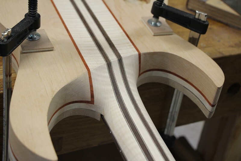

J'ai fait une photo avec la lumière de côté pour mieux voir la limite de la sculpture du talon du manche :
L'angle ne restera pas vif, il y aura un arrondi tout autour du dos, donc cette arête va disparaître.
GaBuZo
Messages : 164
Oui sous cet angle là ça rend déjà mieux, les photos précédentes étaient un peu trompeuses.
Perso je reverrais quand même un peu le galbe, surtout sur la corne supérieure.
Mais c'est vrai que ce genre de sculpture n'est pas simple, t'as raison de te méfier de risquer trop enlever, vaut mieux y aller par toutes petites passes, avec une râpe demi-douce ou carrément des cabrons au papier 150.
Edit: oops, j'avais pas lu que tu avais prévu un quart de rond. Effectivement pas de souci pour soigner la courbure dans ce cas.
