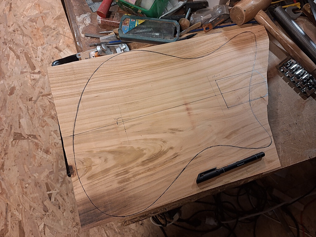

Donc base du corps en cerisier du quartier, refendu par mes soins il y a 5 ans.
Là la forme tracée est celle d'une JB, mais ça va changer après.

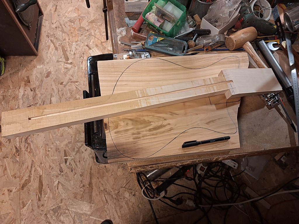

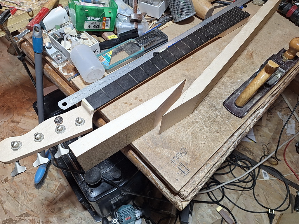

Manche en érable du coin, bien droit de fil d'ailleurs.

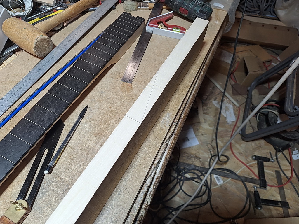

À côté, le manche de ma frettes-less démontée car elle est en réparation pour des soucis de micros.
Angle de 14°

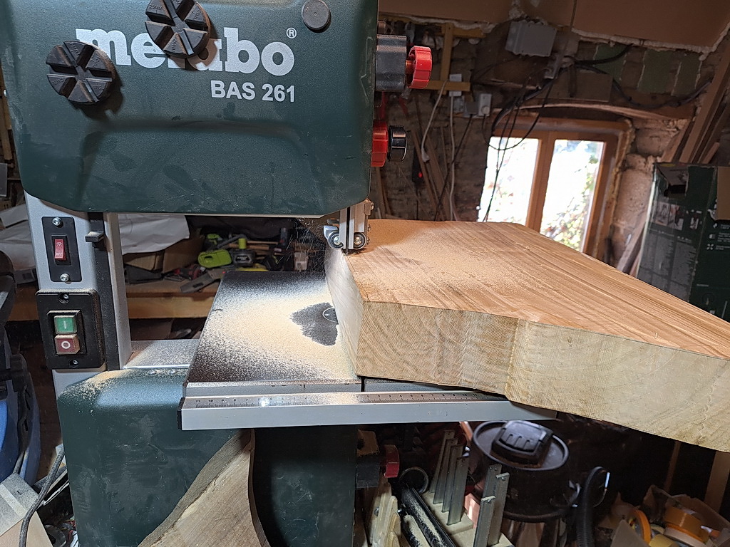

découpe à la scie à ruban.

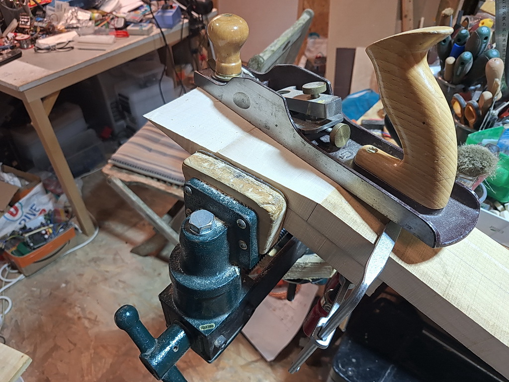

Rabotage complémentaire
Ya plus qu'a coller

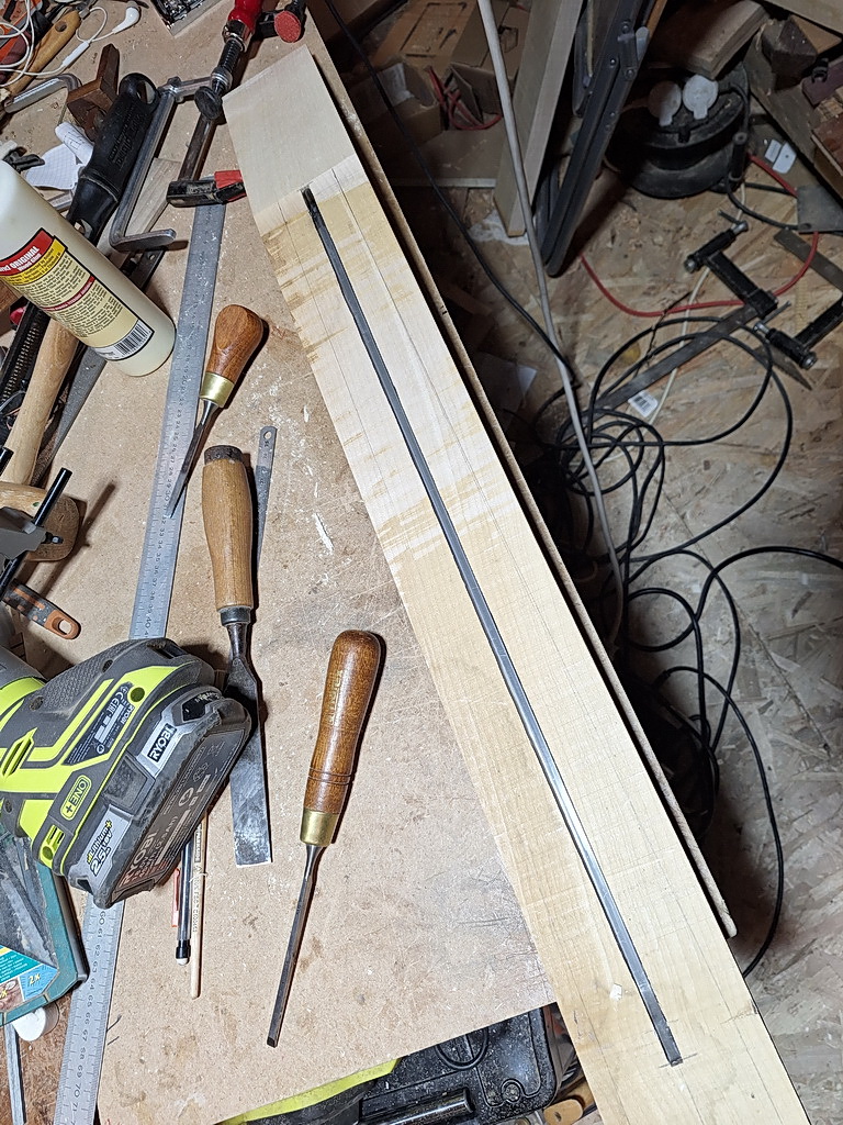

Truss posé

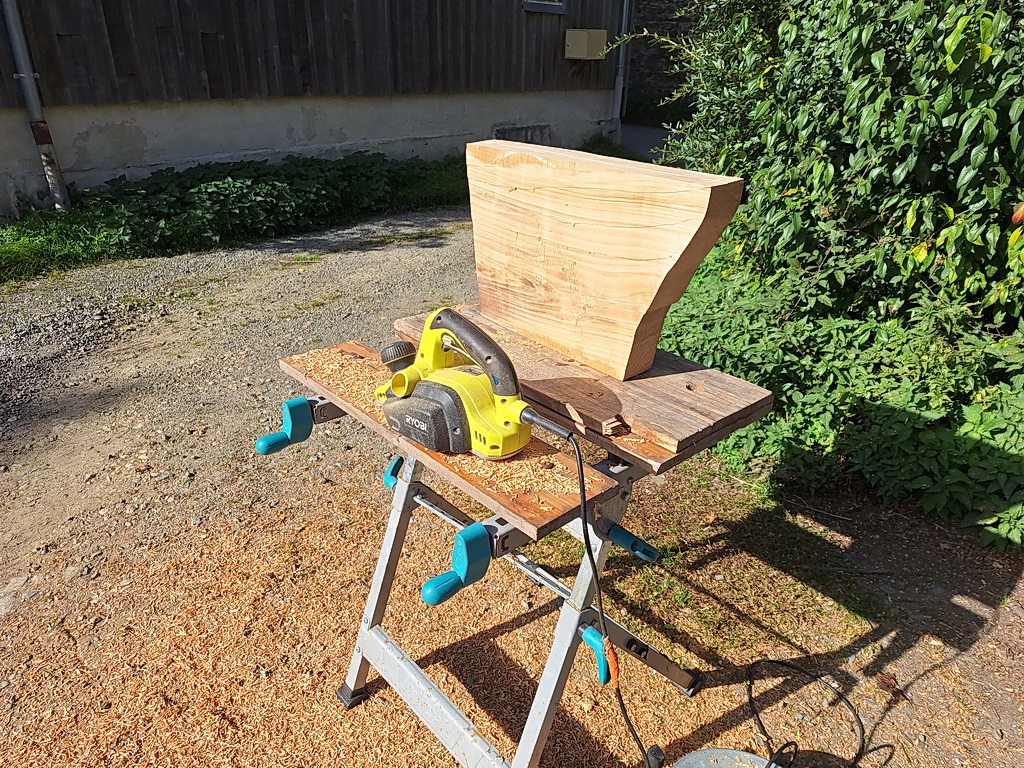

Dégrossisage du corps au rabot électrique avant le passage dans la raboteuse.
J'enléve un peu en largeur pour ne pas dépasser les 33cm maxi de ma raboteuse.

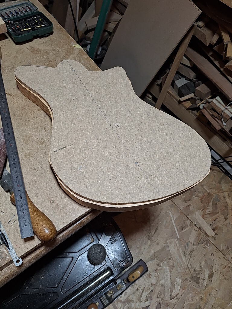

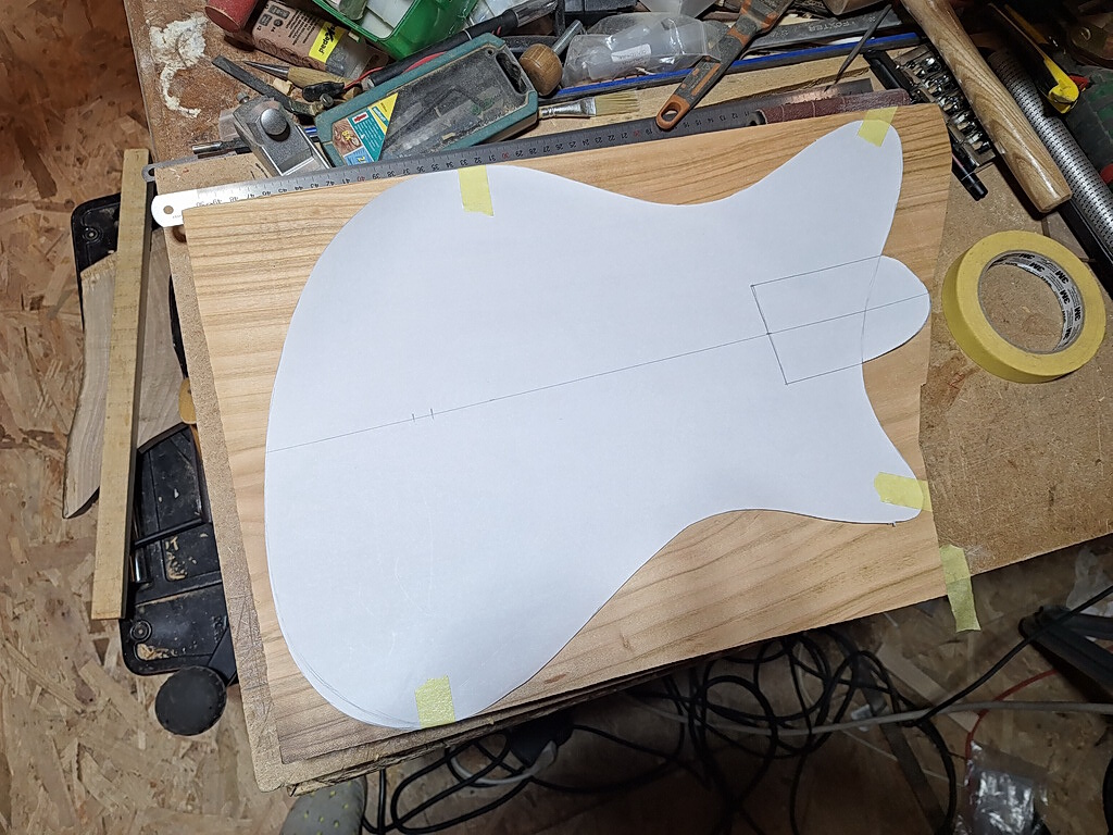

Dessin de la forme
Photo de famille
report de la forme sur une feuille pour la fabrication du gabarit.
Gabarit en place

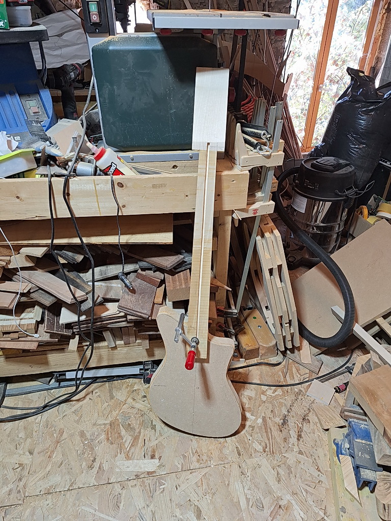

Montage à blanc

Pose du truss 100% acier (pas de laiton car ça casse).
Collage à la tite classique

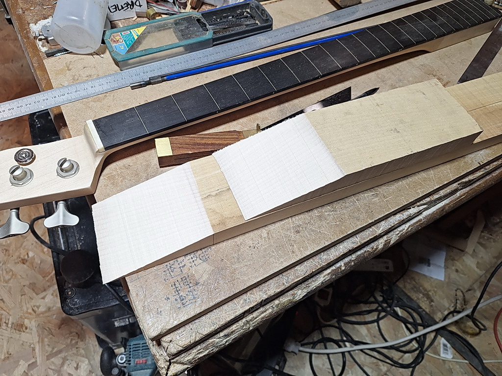

J'omets le collage de la touche (pas de photos) et je vous présente la boulette n°1. J'ai débité le manche 3mm trop étroit pour une 5 cordes (c'est l'inconvénient de travailler sans plan). Donc je dois élargir le manche, et rien d'autre, les adeptes des augmentations corporelles doivent passer leurs chemins.
Par bonheur, j'ai des chutes du même bois, donc zou, deux ailes collées sur les bords.
Idem pour la touche, sauf que je n'ai que des chutes trop courtes pour tenir la longueur, tant pis, je colle la jonction sur un passage de frette.
Bon la boulette est à peine visible à ce stade, la partie continue et le moral remonte.

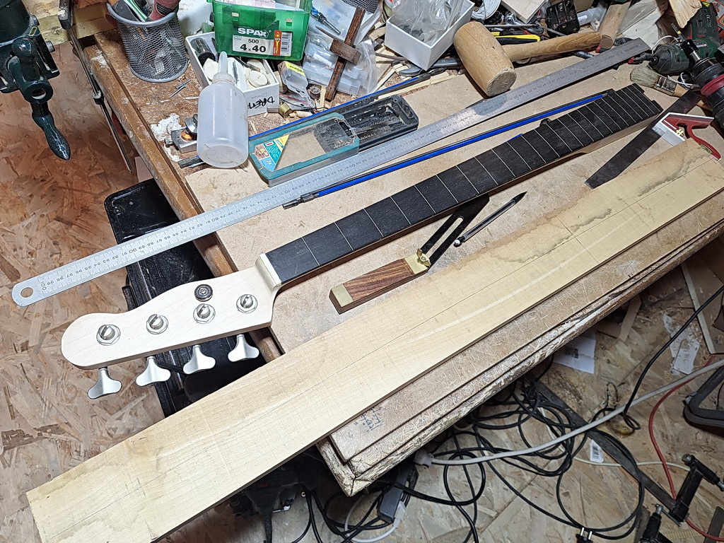

Façonnage du manche
Façonnage de la volute à la râpe et à la gouge.
