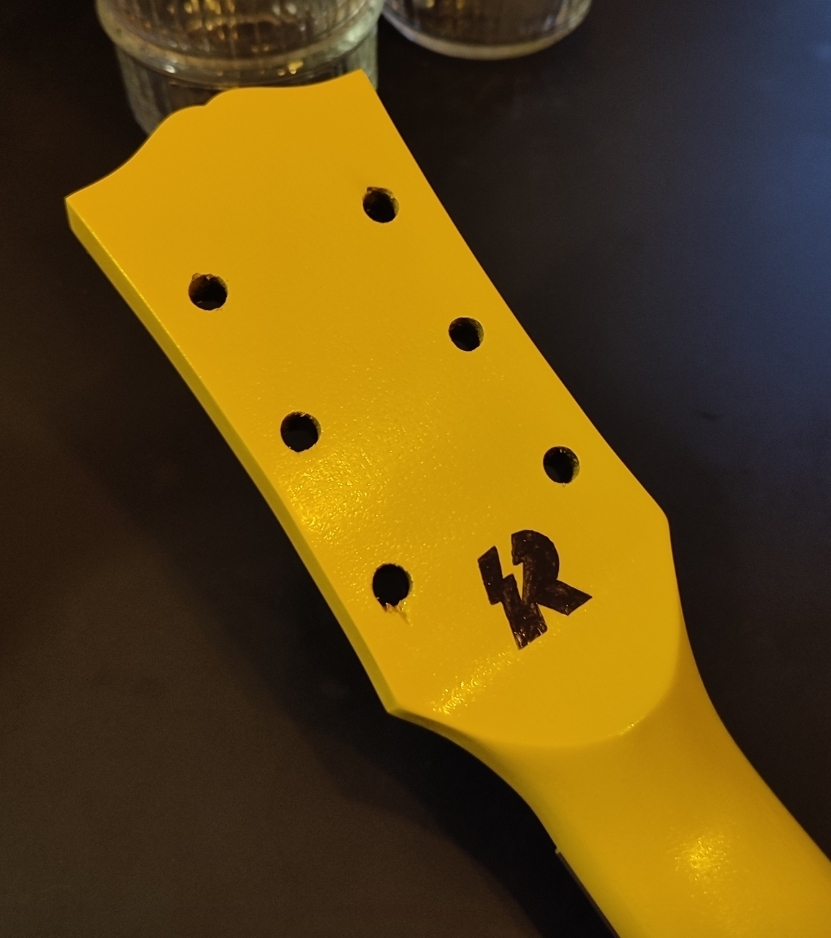

Allez on essaye de la finir avant fin 2025 :D
Perçages pour le chevalet et le passage du cable micro
Application du bouche pores
Suivi d'une couche d'apprêt sur la tête pour avoir le rendu le plus lisse possible
Puis peinture, normalement TV Yellow mais c'est le futur proprio qui a choisi le code RAL, je pense qu'il a pris un jaune trop pétant :green:
Léger ponçage sur la tête puis peinture noire brillante
Il veut également des decals SuperPixels, donc hop
Préparation avant le vernis, protection de la touche, des frettes et de la roue du réglage du trussrod
Elle a été vernie ce matin chez le carrossier, je la récupère demain matin

Cela dit, il n'y a aucun numero de serie derrière la tête, pas de "Made in USA", la roue de réglage du trussrod en bas de manche, etc..
C'est pour un copain proche qui a déjà une douzaine de vraie Gibson. Il ne la revendra pas. Je compte pas inonder le marché de l'occasion avec des contrefaçons avec ma fréquence de fabrication ;)

C est quand meme plus sympa de sigler son nom ou logo, pour le reste je prefere refaire a l identique les formes qui fonctionne plutot que dessiner pour dessiner a tt prix et obtenir des truc pas forcement heureux
remizik
Messages : 411
Localisation : Nantes
Re: Les Paul TV Junior
Message par remizik »
Oui il faut que je me fasse des waterslide decals personnalisés avec mon logo :)
A la base j'avais prevu de mettre mon logo derrière la tête, mais je l'ai viré car pas sur de la compatibilité avec le vernis
