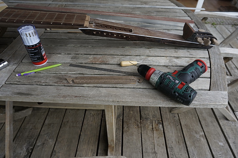

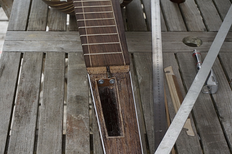

Je n'ai pas beaucoup de temps en ce moment, j'ai juste galéré sur la touche, j'en ai fait 2 versions ratées à cause de mes scies à frettes qui ne sont plus parfaitement rectilignes, j’attends des lames neuves pour en tenter un 3eme. J'ai gâché un peu de bois, mais tant pis. Sinon j'ai réalisé le chevalet, mais j'attends que le manche soit fini pour déterminer l'emplacement exacte de son collage, car je vais devoir le faire avant de coller la table, contrairement à une guitare.

c'est marrant comme j'ai raté deux touches alors que j'en ai déjà réalisé des dizaines, juste par négligence, je n'avais pas vérifié que mes scies étaient droites.

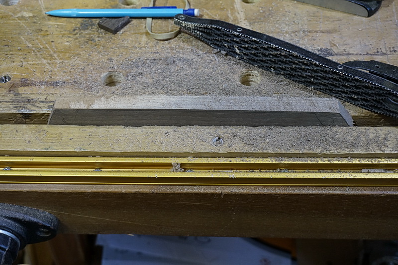

J'ai passé une de mes scie au marbre (un tronçon de rail de chemin de fer) et j'en fait une troisième, nickel. Frettes 2mm standard cordes nylon.

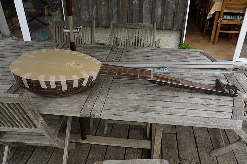

Je profite des beaux jours pour relancer mon théorbe et démarrer en parallèle un nouveaux projet. Je vous met rapidement des photos.

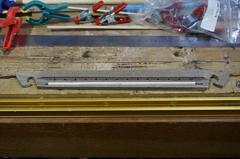

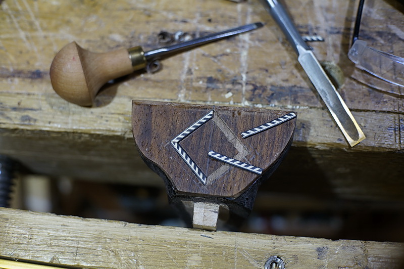

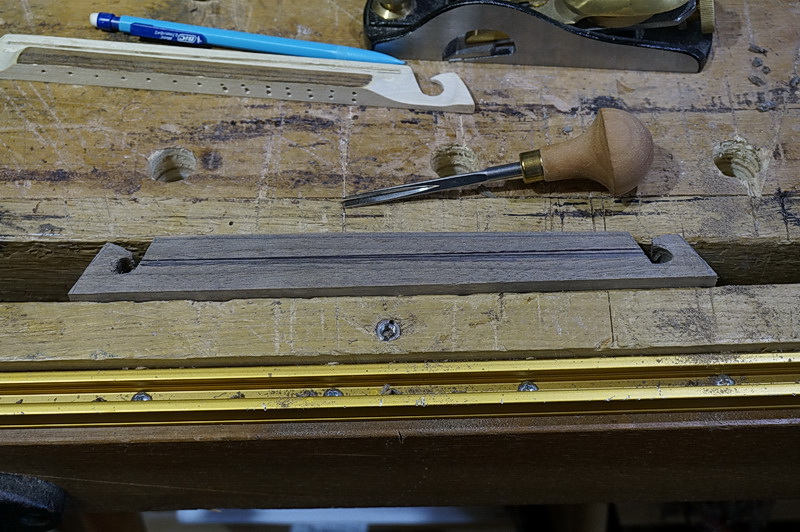

Je n'étais pas très content de mon chevalet en érable, alors je l'ai refait en noyer.
Forme vite fait à la rappe japonaise (un engin extraordinaire cela dit en passant).

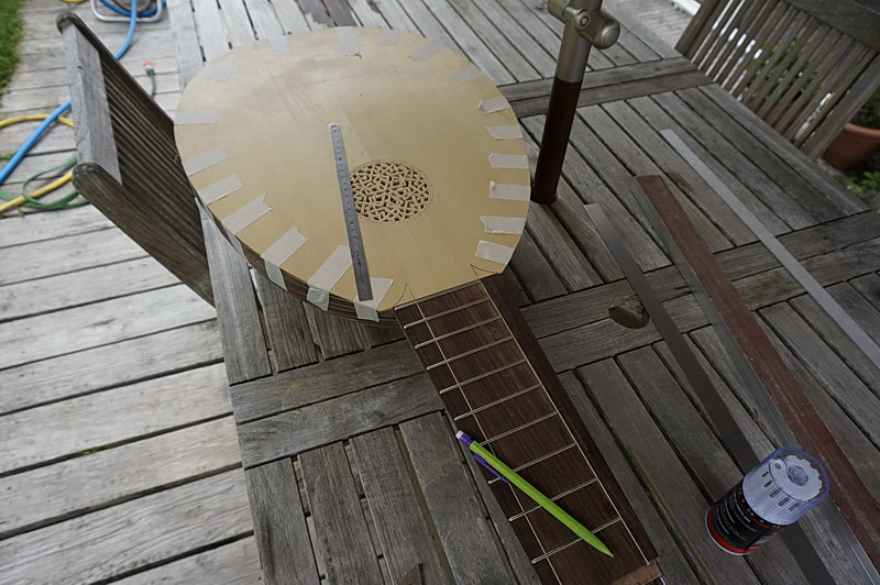

Bref je passe vite fait sur le processus. J'ai fait un chevalet comme on fait ceux des classiques, avec un sillet en os, cela permet de régler l'action après coup contrairement au chevalet d'origine.
Mise en place de la table à blanc pour déterminer l'emplacement du chevalet, ainsi que les tracés des cordes qui vont déterminer son perçage. J'en profite pour calculer la hauteur de ces élements pour avoir une action correcte (je vise 3 mm à l'octave).
Fixation à la vis avant collage (les vis resteront). Il va falloir cacher ça, ainsi que le truss rod.
La table est verni légèrement ce qui fait que je peux dessiner à la pointe HB sans marquer le bois, la gomme retire tout.
Il va falloir que j'encastre des frettes dans la table, je pense les coller mais pour moi c'est une inconnue.
Je ne suis pas super satisfait des détails, j'ai merdé pas mal de choses, mais bon il va bien falloir que je finisse cet instrument, rien que pour voir si ça sonne, si c'est un succès j'en referais un autre mieux finit.

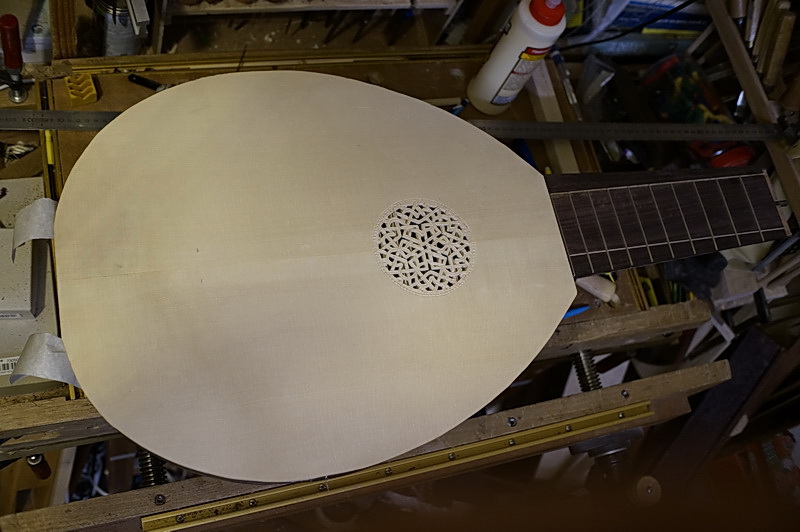

Je suis obliger de terminer le chevalet et de la coller à la table avant de coller la table à la caisse, il n'y a pas de rosace permettant de passer un long serre-joint.

J'étais passé à côté de ce sujet. Joli projet et bravo pour la rosace.

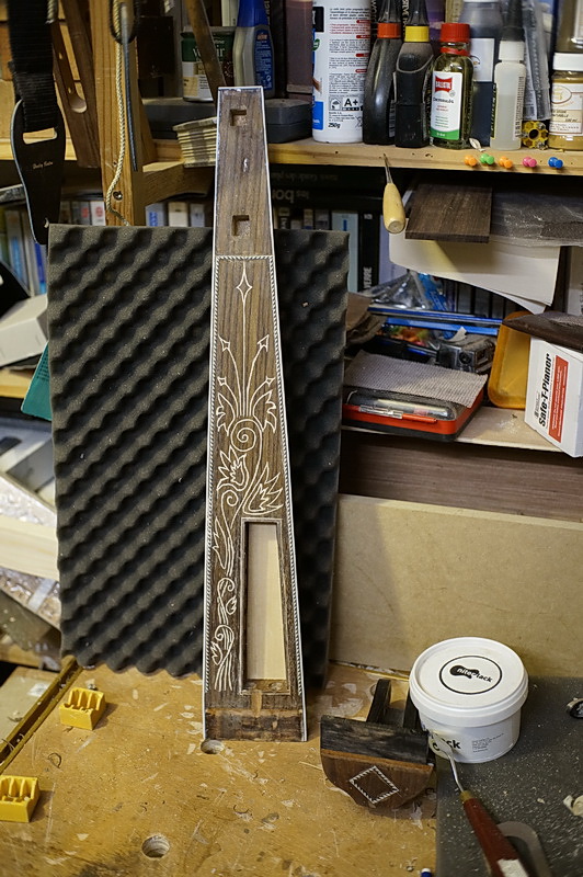

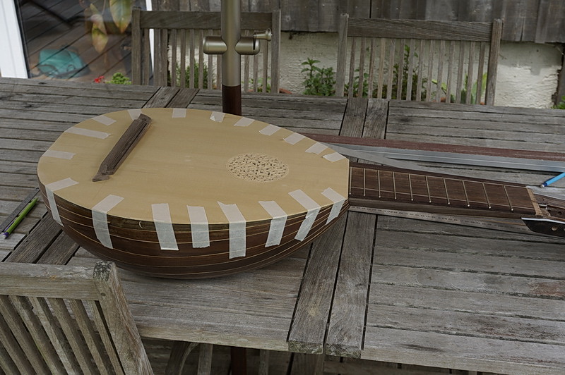

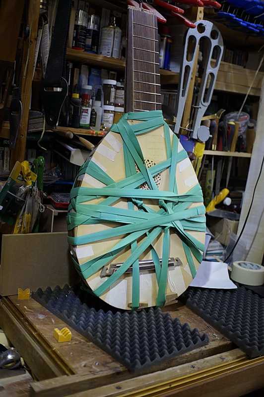

J'ai franchi le Rubicon, après avoir collé le chevalet, mis une petite barre d'harmonie sous lui histoire de remonter la note de la table, j'ai collé celle-ci à la caisse.
Puis j'ai fait un peu de déco, histoire de ne pas finir trop vite.
