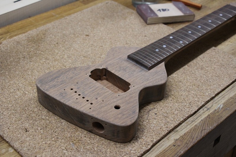

Finalement, la prochaine étape n'est pas la pose du filet de table. Et pour cause, je ne poserai pas de filet de table. Je le ferai à la peinture. Enfin, je vais essayer !
Avant ça, il y a de la préparation à faire.
On commence par tout démonter pour ne garder que le bois (et les frettes, je ne vais pas les enlever :lol: )
Premier test en vrai de ce bouche-pores en pâte :
Je l'ai pris en noir pour pouvoir l'utiliser sur du wengé. Là, comme la guitare sera peinte, on s'en cogne qu'il soit noir.
Je l'applique avec une vieille carte de fidélité :
Je laisse sécher/durcir pendant 24h, bien que moins d'une heure soit largement suffisant :
Ensuite, il faut tout poncer. Je suis parti sur du grain 180, ça suffit largement, il ne s'agit pas de rayer le bois :
Ca peut être sympa le bouche-pores noir sur un bois type acajou d'Afrique :
Comme ça s'est bien passé, j'ai fait les arrondis (je ne les ai pas fait avant pour éviter d'avoir à les poncer si jamais ça se passait mal avec ce bouche-pores) :
Puis, je passe du bouche-pores sur les arrondis fraichement réalisés :
Une fois poncé, ça donne ça :
En théorie, c'est prêt pour la finition.

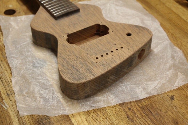

En juillet, j'ai passé une ou 2 couches de vernis 2K en même temps qu'autre chose, afin de bloquer le fond. Puis c'est resté pendu dans la chaufferie jusqu'à il y a quelque jour, j'avais besoin de la place.
Et puis ça donne l'occasion de se remettre dessus. Donc ce soir, j'ai poncé, au 180 :
Malgré le bouche-porage, il reste quelques petites imperfections qu'il faudra reprendre :
Je pense que je vais finir la préparation à l'apprêt garnissant, ça devrait combler les dernières imperfections.
Messages : 6208
Re: Nom de Zeus !
Cette guitare n'est toujours pas finie ! En réalité, la préparation de la peinture ne m'enchante pas trop, c'est dur d'avoir un résultat lisse sur un bois aussi poreux.
Comme dit précédemment, j'ai passé un apprêt garnissant, ça permet de combler les petites imperfections de l'ordre des rayures de ponçage. Pour faciliter le ponçage, j'ai appliqué un témoin de ponçage, qui n'est qu'un léger voile de peinture noire :
Ca permet de voir où on a poncé et surtout, où on n'a pas poncé. Ca permet aussi de voir les défauts de forme. S'il y a un creux quelque part, on voit bien que la zone n'est pas poncée.
Malgré le bouche pore et le vernis 2K, l'apprêt révèle encore des pores du bois :
Je ne comprends pas comment c'est possible. Il doit y avoir des techniques bien plus simples. Ou alors je n'utilise pas les bons produits. Je ne sais pas. J'ai dû faire au moins 3 sessions d'apprêt pour avoir un résultat correct, avec ponçage entre chaque pour que ça comble les imperfections.
