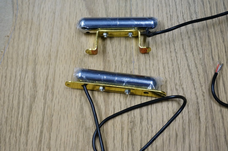

J'ai fait ça sur ma "Danelctro". Des micros Lip Stick avec oreilles.
EDIT : J'avais modifié les pattes de fixations.
Dans les trous taraudés j'y avais vissé des petites pointes qui m'ont permis de marquer l'emplacement des trous à faire pour la fixation par l'arrière
