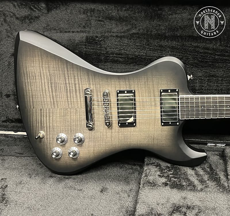

Une fois n'est pas coutume j'ouvre un sujet :
Le projet est de fabriquer 2 guitares type Gibson RD, Hogstrom Fantomen, Dunable R2... en dispason 27" pour bucheronner.
L'idée est de faire quelque chose en black burst sur érable ondé dans ce goût là :
elles seront avec un hardtail et un manche chinois, mon agenda ne me permet pas de fabriquer les manches.
L'une sera (pour moi) avec des humbuckers et l'autre (pour un ami) des micros de jazzmaster, il aime bucheronner délicatement.
