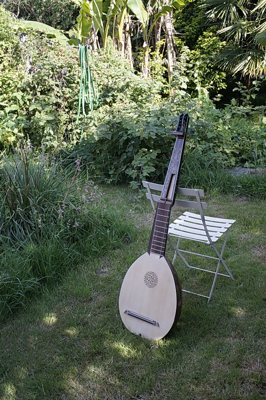

j'ai improvisé total hier soir, cela aurais pu être plus propre si le placage de palissandre se taillait avec plus de précision, comme dans du noyer ou de l'érable.

Tu ne peux pas boucher les imperfections avec de la poussière de palissandre?
Belle improvisation! Le motif est aussi une incrustation? Où seulement les filets droits?
- Messages : 6066
Re: Un théorbe
C'est un dessin incisé avec une gouge en V directement dans le bois, la découpe est comblée par un mastic (bouche pore acrylique couleur naturelle de chez Nitorlak).

Montage définitif des 2 manches, bouche porage au verni polyuréthane solvant bien épais, il brille mais il va passer à la cale à poncer demain.
Fabrication du sillet de tête dans de l'os.

:baleze: Jolies photos dans le jardin, et impressionnant instrument - c'est beau.

C'est vraiment un instrument impressionnant. Ça a l'air méchamment technique à réaliser. Ça m'impressionne.

Oui, sauf que moi qui connait un peu la guitare je vais l'accorder en quarte avec une tierce mineure sans accord rentrant, comme certains archiluth du 17eme siècle. Pour ne pas être trop dépaysé j'ai fait un diapason pour le petit jeux de 8 cordes à 650mm (comme une classique) et un grand jeux à 1010mm (6 cordes). J'aurais donc sol-1 la-1 si-1 ut1 ré1 ré1# fa1# sol1 mi1 la1 ré2 sol2 si2 mi3.
En fait l'accordage de la famille des luth est très riche, certains en quartes (renaissances) d'autres en sol min, d'autre en Mi (min) et pour finir ceux du gabarit du mien en Ré min.
Je vais commencer avec l'accordage en quarte de la guitare, puis en changeant juste 3 cordes je pourrais passer à l'accord de Ré min et jouer les partitions baroques avec les tablatures (si j'ai le courage).
Les théorbes à accords rentrants ont des gabarits plus grands (80 et 120 voire 150 cm), sont accordés plus bas, et sont bien moins aptes à jouer les parties mélodiques, par contre ils tiennent la basse continue avec plus de facilité.

merci, je suis en train de corder.

oui ça sonne, il y a juste que les longues graves sont trop souples à mon gout, ou bien que je ne sais pas en jouer, elles ont tendances à friser sur la table quand je les attaque en butée, je vais modifier le chevalet de tête.
