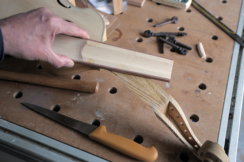

Aujourd'hui j'ai dû faire marche arrière!
En effet, sur la seconde viole (la movingui), les cordes étaient trop proches de la touche coté chevalet.
Trop confiant, je n'en ai vérifier qu'une pensant qu'elles étaient rigoureusement identiques... Et ben non!
Ça se joue à peu de choses, une table légèrement plus plate et/ou une touche avec un angle légèrement trop prononcé et on arrive à ce résultat.
Dans les fait, il manque environ 3mm en bout de touche. J'ai donc le choix: ou je relève le chevalet, ou je rabaisse la touche... c'est cette seconde solution que j'ai choisie!
Comme j'ai pris la précaution de ne coller la touche que par points, je n'ai eu aucun mal à la décoller à l'aide de la lame fine de mon couteau à filet.

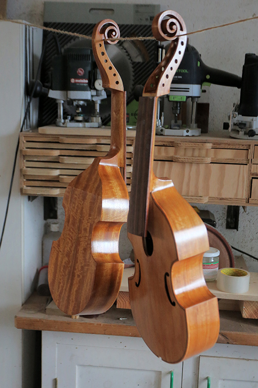

Re: Dessus de viole
Finalement je n'ai pas eu grand chose à enlever pour modifier l'angle, en quelques coups de rabot c'était fait.
Puis recollage...

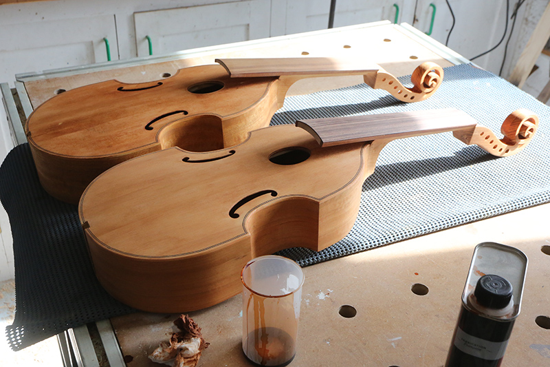

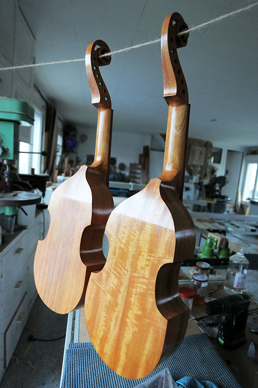

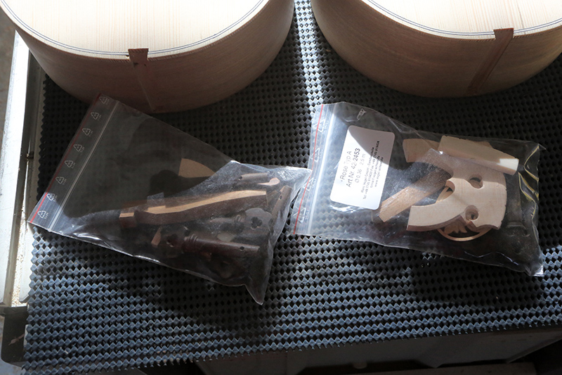

Et c'est le démontage pour la finition! Chaque viole a son petit sachet!
Voila ce que je cherche à avoir, on va dire "miel cuivré".

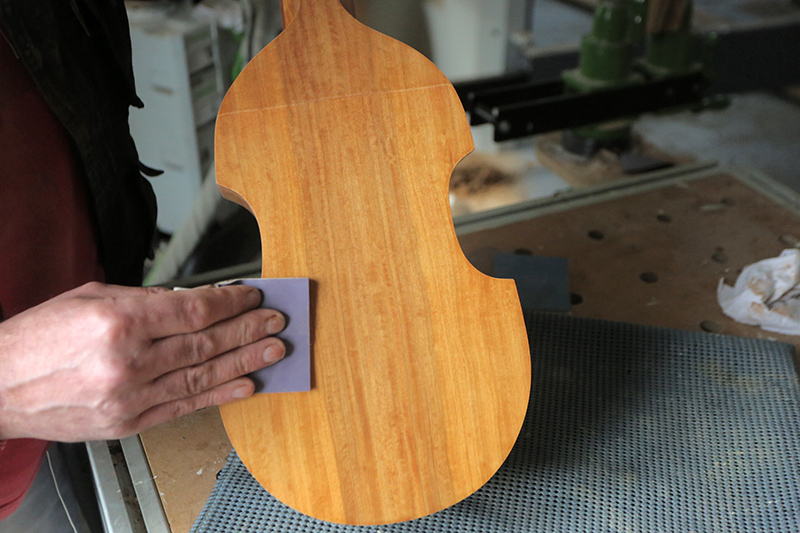

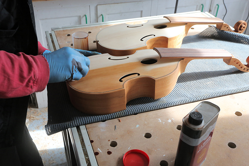

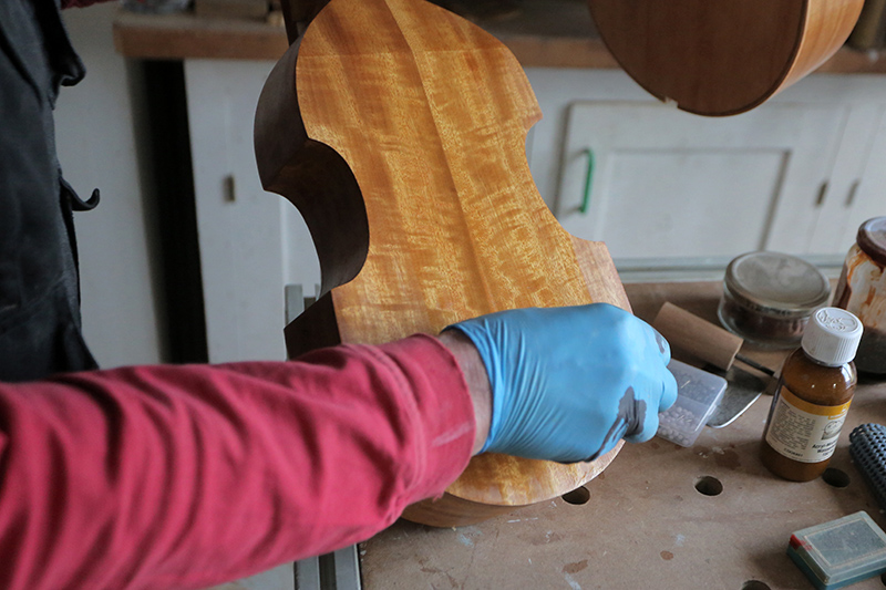

J'utilise beaucoup le racloir pour enlever les petits défauts avant le ponçage final au G320

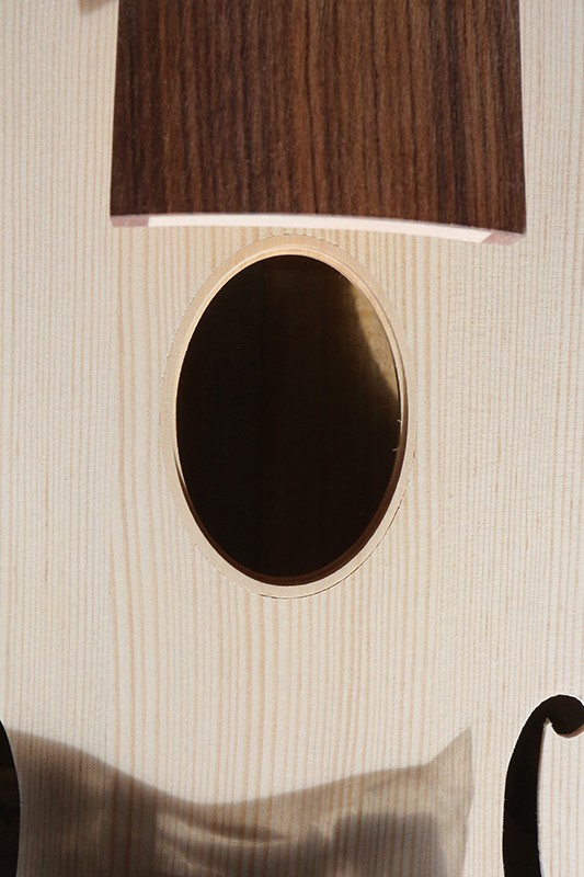

J'en ai pas parlé, mais une des tables avait bouger lors de la découpe du trou de la rosace, je l'ai rattrapé en créant un insert en buis.

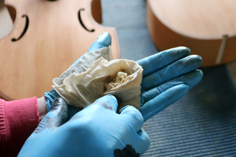

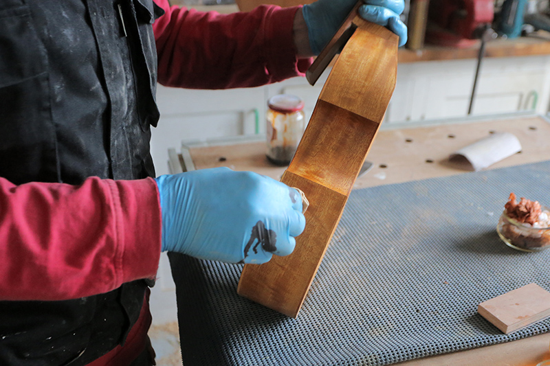

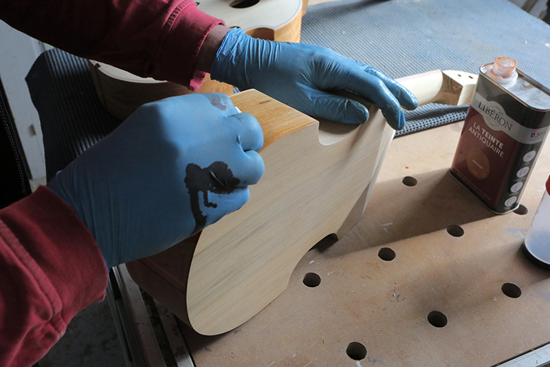

Après avoir fait des essais de teintes sur des chutes, je recouvre toutes la viole, sauf la table, d'une teinte à l'alcool merisier.
Pour la table, c'est un mélange de teintes merisier et chêne moyen pour essayer de rattraper la teinte de la caisse.
La couleur me plais bien!
A noter que j'ai du refaire la teinte de la viole en second plan, j'ai simplement oublié de la poncer!
Le vernis et une simple gomme laque appliquer au tampon.
Et c'est parti!

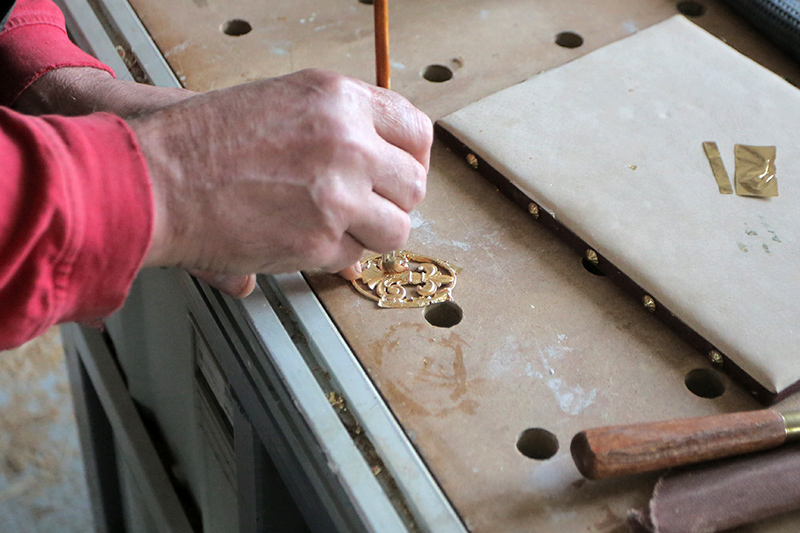

En attendant le séchage de la première couche, je passe à la dorure des rosaces à la feuille d'or.

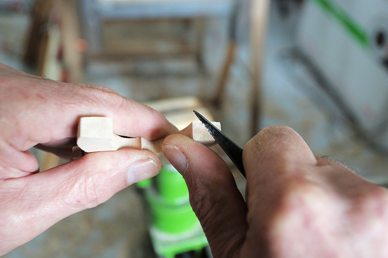

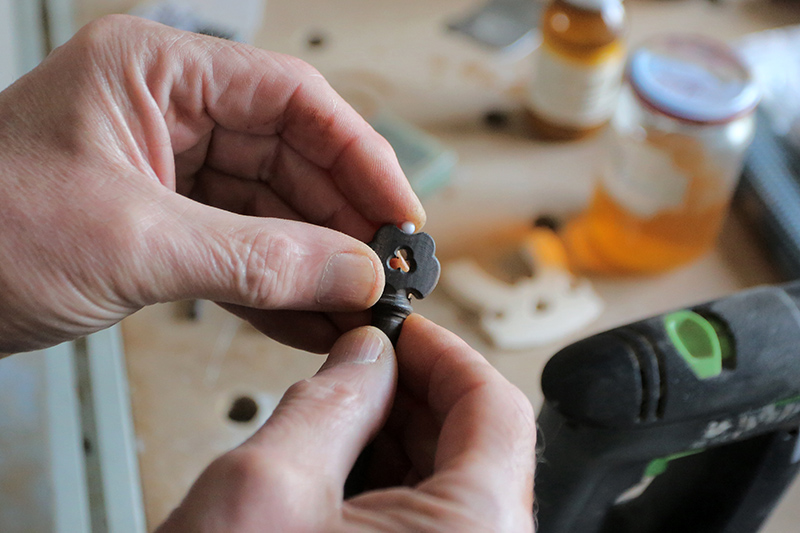

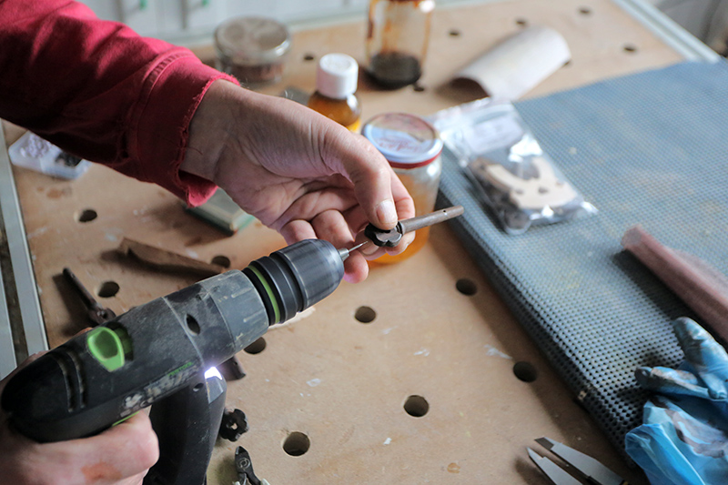

Les chevilles sont percées avec un foret de Ø0,5mm...
... pour recevoir un petite épingle...
Et je continu avec les couches de vernis...

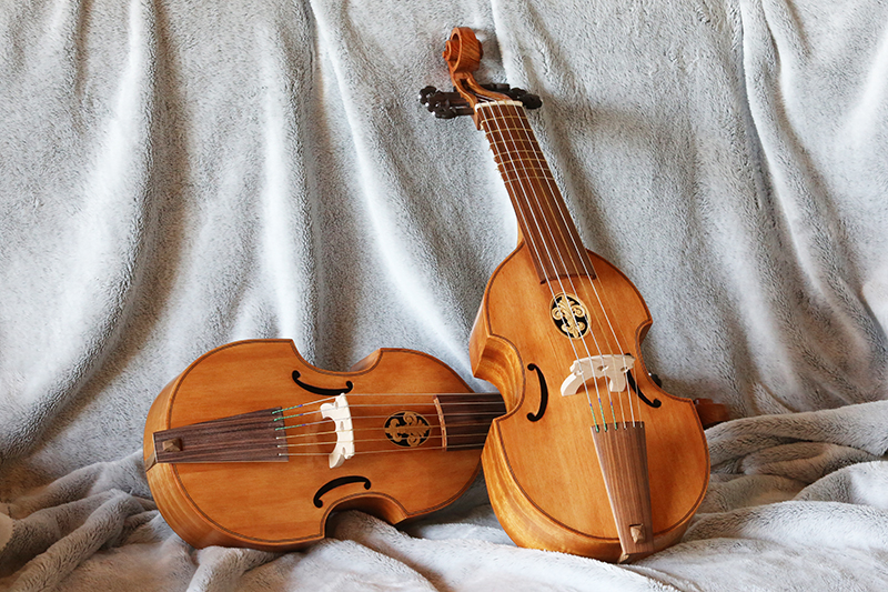

C'est pas mal! J'en suis à 4 couches de gomme laque transparentes, et 3 de teintées au satiné rubané, je trouvais que la teinte n'était pas assez soutenue.

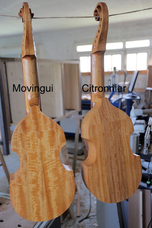

Movingui ou citronnier de Ceylan? J'avoue que je n'ai pas de préférence, les deux sont très beaux!

Les teintes sont vraiment réussies. Petite préférence pour le citronnier...

Si c'est celui de droite sur la dernière photo : moi aussi !fidler a écrit :Les teintes sont vraiment réussies. Petite préférence pour le citronnier...
Mais l'autre est très réussie aussi!
- Messages : 17610
Re: Dessus de viole
Moi je préfère le citronnier pour son grain nettement plus fin, mais ça ne se voit pas sur les photos et sur ces photos, je préfère aussi le movingui (à droite sur la dernière photo).
Faut dire aussi que le citronnier de Ceylan est en général plus jaune et de couleur plus uniforme que là, plus proche, question couleur, du movingui en fait.

Je préfère aussi le movingui.

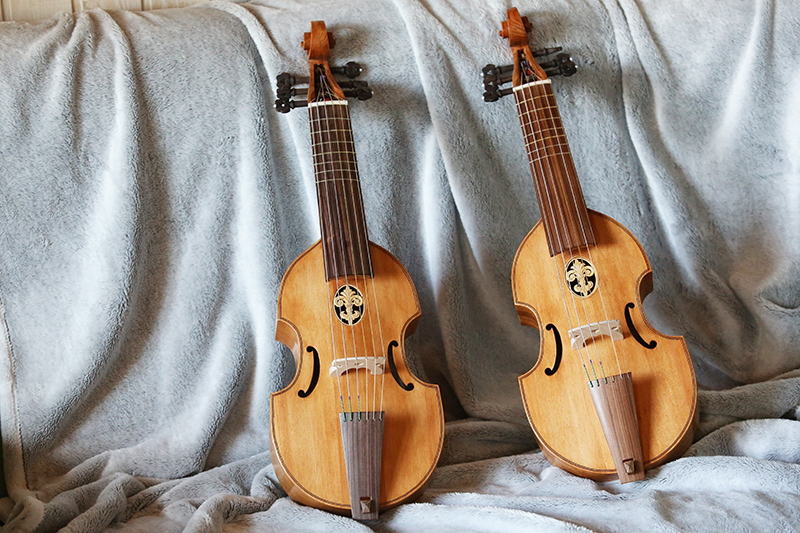

Tadam!

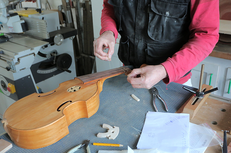

J'ai quand même trouvé de quoi faire les frettes pour une viole, Bruno Angé m'ayant conseillé de les faire toutes identiques avec des cordes de Ré de basse de 0,74.

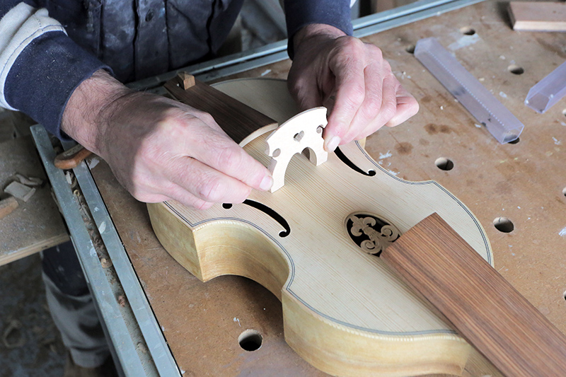

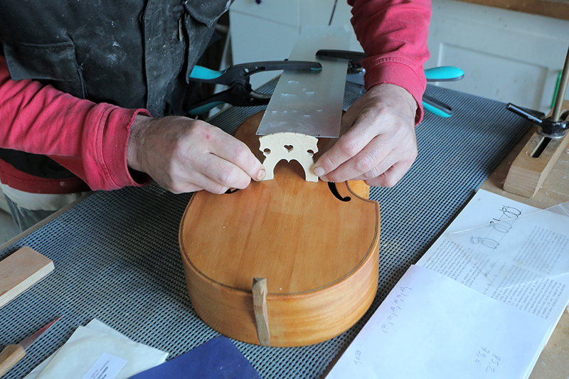

Voici le montage pour trouver facilement et au travers du papier carbone, la position du chevalet!
Toujours le même principe... Je marque le dessous des pieds et je gratte les parties colorées.
Les pieds doivent parfaitement épouser le galbe de la table.
Et voila! J'ai encore les âmes à poser, mais pour ça il faut que je me fabrique du nouvel outillage, celui prévu pour les basse est trop gros.
En avant plan la movingui.
Le chevillier seconde version. Je ne l'ai pas montré, mais le premier à reçu sur chacun de ses flancs, une plaque de 2mm collée à l'intérieur pour le renforcer.
Notez la rosace qui à finalement perdue sa dorure! Après trois essais, je n'était toujours pas satisfais du résultat, j'ai donc fini par tout enlever et les laisser naturelles... Finalement c'est bien comme ça aussi!
Les sillets sont en ivoire de substitution (en fait de la résine polyuréthane).
Effets de brillances!

Tadam!

L'histoire des frettes à l'ancienne, ça doit faire un peu bizarre quand même sur l'arrière du manche. T'auras moyen de faire un petit enregistrement pour "voir" comment ça sonne?
