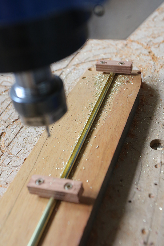

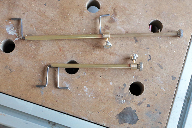

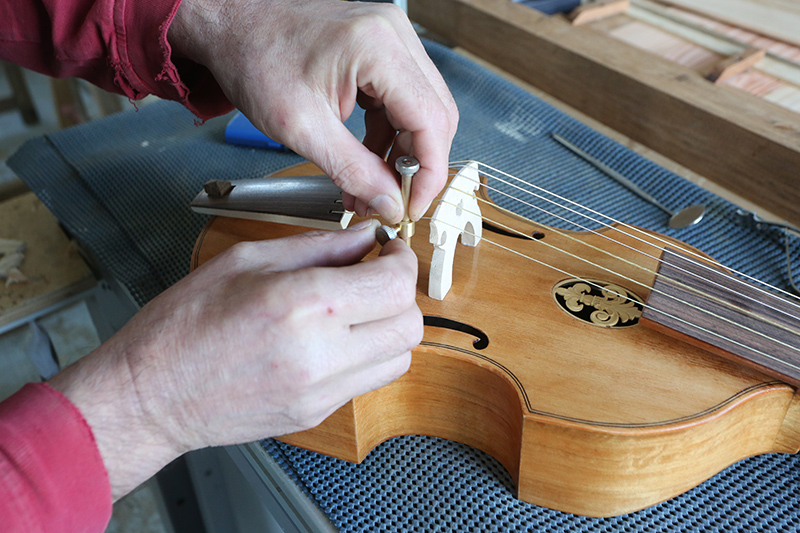

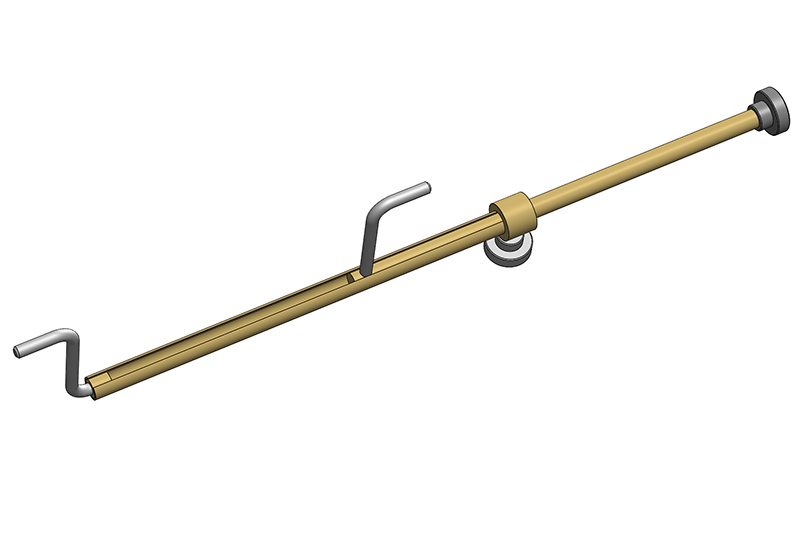

Assez curieusement il y a un outil, pourtant très utile, qui était complètement passé sous mes radar!
L'appareil à mesurer la hauteur des âmes!

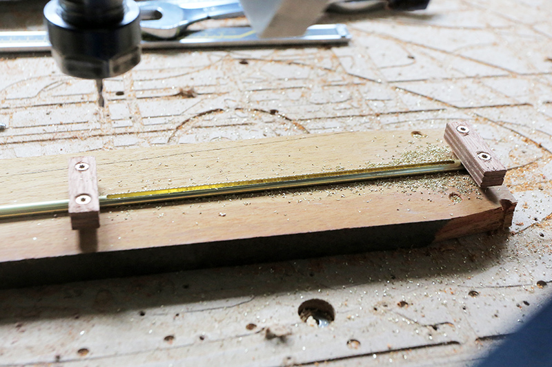

Vu le prix demandé, et la simplicité de l'instrument, j'ai décidé de m'en fabriquer un...

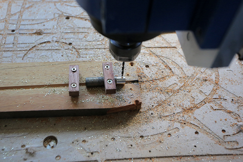

Le truc le plus délicat est la création d'un tube fendu.
Pour ça j'ai utiliser ma CNC en manuelle. j'ai commencé par fraiser une rainure en V dans une chute de bois dur.
Il ne me restait plus qu'à brider le tube dans la rainure et à actionner la machine. Le zéro en X de la rainure ayant été gardé, je me retrouve exactement dans l'axe, je n'ai plus qu'à descendre ma fraise en Z, puis à avancer en Y.
Puisque j'y étais, j'en ai profité pour percer les pièces qui doivent l'être dans l'axe!
Le reste est fait de quelques pièces tournées et soudées à l'étain.
Et voila!
Et la petite photo de famille!

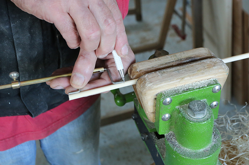

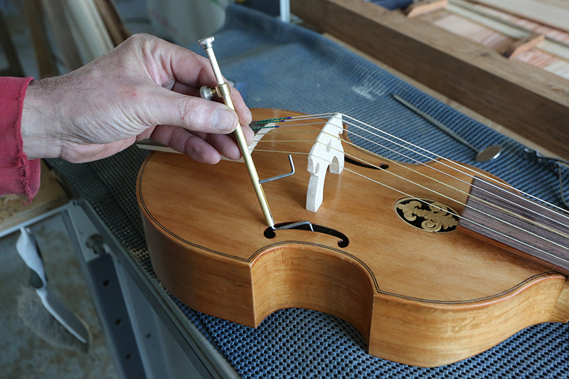

L'âme est tirée dans une baguette d'épicéa bien de fil et à cernes rapprochées. Je suis parti d'une baguette de 10 X 10 que j'ai progressivement ramené au rabot à un Ø de 7mm.
Le moins que l'on puisse dire, c'est que mon nouvel outil évite les tâtonnements!
Voila la hauteur exacte de l'âme, du premier coup et en quelques secondes!
Un coup de crayon...
... et un coup de scie, et voila mon âme prête à poser!

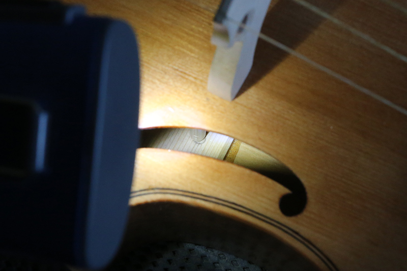

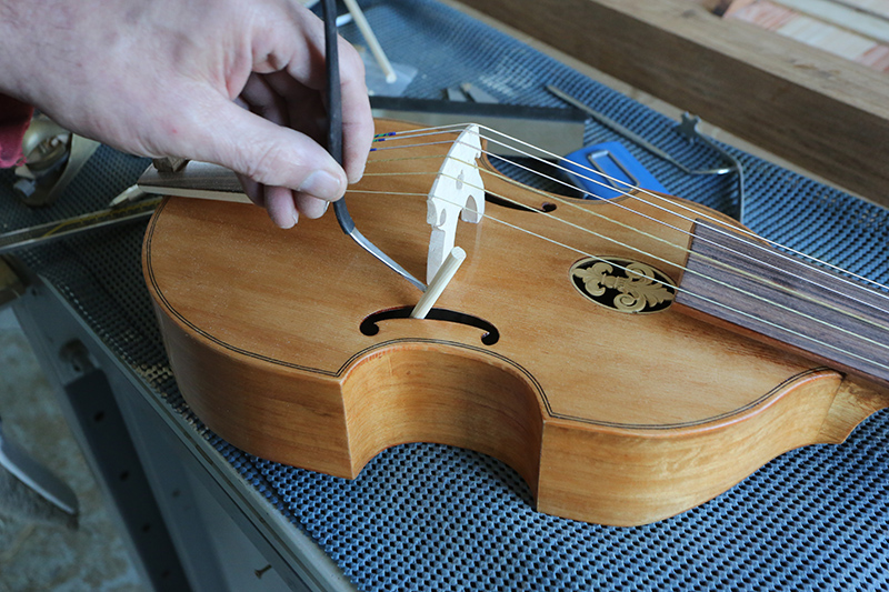

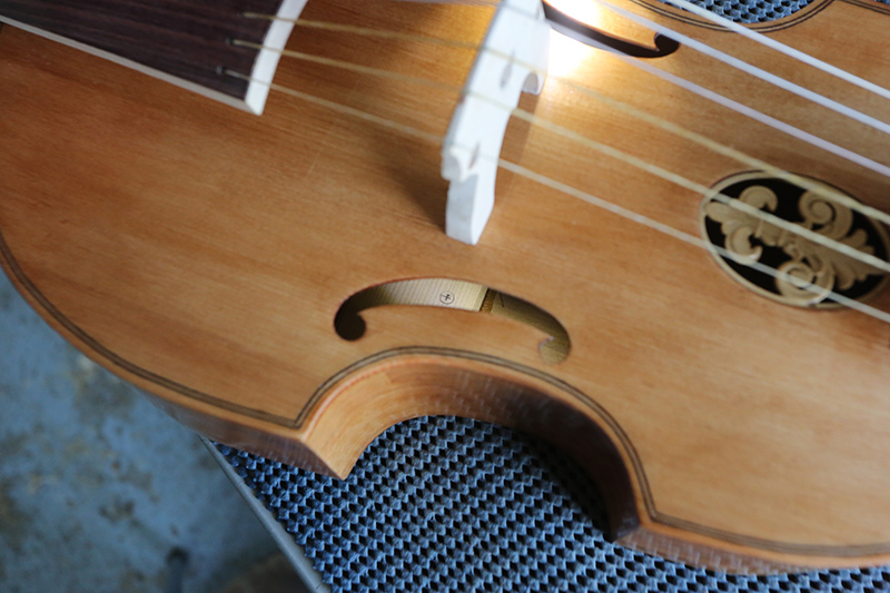

Histoire d'avoir un repère, j'avais marqué l'emplacement théorique sur le fond et sous la table avant de fermer le caisse.
Reste à la mettre en place, et c'est la que ça se complique! Les ouïes sont petites et étroites, ça passe juste! La première m'a donnée pas mal de fil à retordre, mais le coup pris, pour la seconde le premier essais a été le bon!
Presque au centre de la mire!
Et voila, il n'y a plus qu'à les accorder, mais je vais en laisser le soin aux pros, j'ai peur de faire des bêtises... Elles sont accordées comme les basse soit: Ré, La, Mi, Do, Sol, Ré, mais une octave au dessus.

Comment tu fais si l'ame tombe dans la viole?

Gloumouf a écrit :Comment tu fais si l'ame tombe dans la viole?
Si elle tombe, c'est que les cordes se sont détendues! Je la replace et je retends les cordes.

Je ne sais pas quel est l'usage pour les violes, mais en violon, l'âme doit tenir toute seule même sans les cordes. Elle est coincé en légère force.
Et si elle tombe pour X raisons, bin... on la remet :D

caribou a écrit :Je ne sais pas quel est l'usage pour les violes, mais en violon, l'âme doit tenir toute seule même sans les cordes. Elle est coincé en légère force.
Oui, c'est ça, et légèrement en arrière du pied du chevalet.

C'est que vu comme ça, en photo, ça a l'air d'être une horreur à faire vu le peu d'accès.
