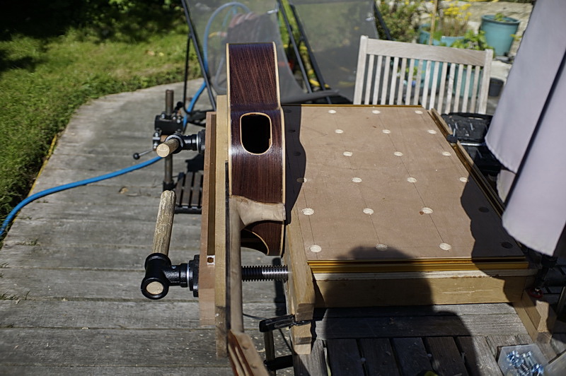

Voila j'y suis, j'ai été retardé par la mise au point de la harpe et par la fabrication de la presse mobile que vous pouvez voir sur les 2 premiers clichés.

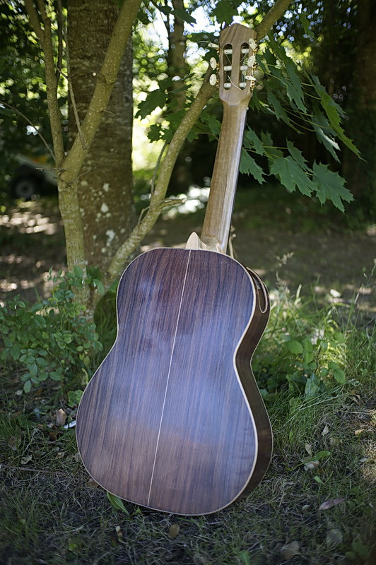

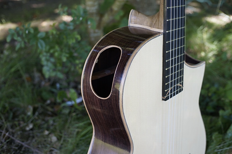

Pose des cordes, un moment toujours magique. Cette fois je suis vernis, j'ai soigné le profil du manche et hop, pas besoin de planification, c'est la première fois que ça m'arrive.

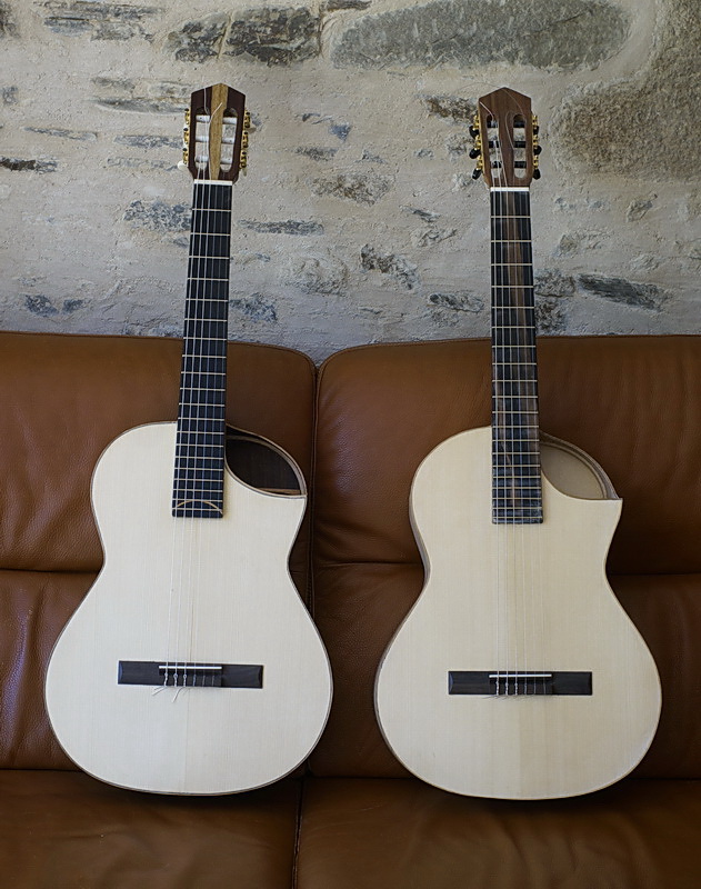

Comparaison avec sa grande sœur qui a été beaucoup jouée ces 6 derniers mois.
Pour le son, c'est trop neuf pour donner une impression, une chose, cette guitare n'est pas ratée, c'est déjà ça. J'étais inquiet à cause de la finesse probablement excessive de la table.

C'est quoi les différences entre les deux modèles à part les plis du manche et le lobe supérieur?
Messages : 6033
Re: Classique sans bouche N°2
Plusieurs différences:
La table plus fine, le barrage un peu différend, l'usage du noyer pour le manche (contre du Kahya) donc plus lourd, les éclisses en palissandre massif contre du multiplis d'érable beaucoup plus léger. Une bouche supérieure de plus petite taille, la différence sur le lobe extérieur est juste due au fait que je n'utilise pas de moule et donc les éclisses vivent un peu leurs vies au montage, ça donne des guitares pas toujours symétriques.
C'est donc une évolution, avec des matériaux plus nobles, une guitare plus lourde (1900 g contre 1500 g), une guitare plus rigide, une projection visée plus grande, mais une jouabilité plus faible (ça va ensemble hélas).

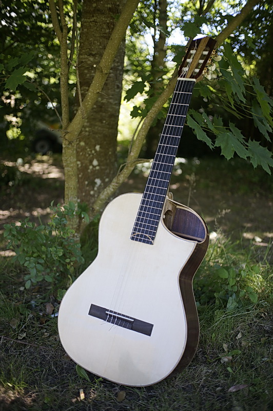

C'est quoi la forme en bas de la touche?
Messages : 6033
une évocation de la rosace, en fait c'est absolument pas pour faire joli, c'est pas mon genre, c'est juste une touche déjà faite pour une classique normale à rosace, du recyclage en fait, or cela aurait fait moche avec la découpe semi-circulaire. J'ai coupé un petit bout de l’aubépine qui a servie au filets et j'ai fait un demi cercle collé et j'ai remis une chute d’ébène pour compléter la touche.

Elle a un beau son, les cordes commencent à se stabiliser.
Comparé à une classique normale on retrouve les caractéristiques de la 1ere sans bouche, ampleur des harmoniques (la table est plus vaste), longueur du son plus grande (ça je ne l'explique pas vraiment). Bref le son est très différend, pas mieux, différend. C'est formidable quand on joue en accord (struming pour les americanophyles).
Comparé à la 1, celle-là est plus puissante, le son est plus long.
Le son de cette sans bouche est plus fort dans les graves et dans les aiguës, les mediums moins en avant (comme une sorte d'effet Dolby), les cordes plus dures à mouvoir, elle nécessite plus de précision dans le jeu, c'est une guitare pour un jeu plus technique (ce qui n'est pas le mien généralement), plus fatigante, avec une grosse dynamique, l’antithèse de la guitare de flamenco qui ultralégère et souple réagit de manière explosive et courte (la souplesse de l'ensemble manche table dos et éclisses amorti le son rapidement). Le manche en noyer introduit une rigidité qui manque au cedro que j'utilise habituellement, couplé au dos et aux éclisses plus rigide en palissandre, la table ultrafine mais sérieusement barrée sonne comme une cloche. Je pense que ce son n'aura pas les faveurs de tous les guitaristes classiques.
Bref je suis content, j'aimerais bien qu'un bon guitariste l'essaie pour me donner son avis.
Je pense que ce design (celui de Gerad Audirac) couplé à mon barrage en étoile (proche de celui de Kasha) donnerais toute son ampleur sur une guitare à cordes acier ou bronze.
