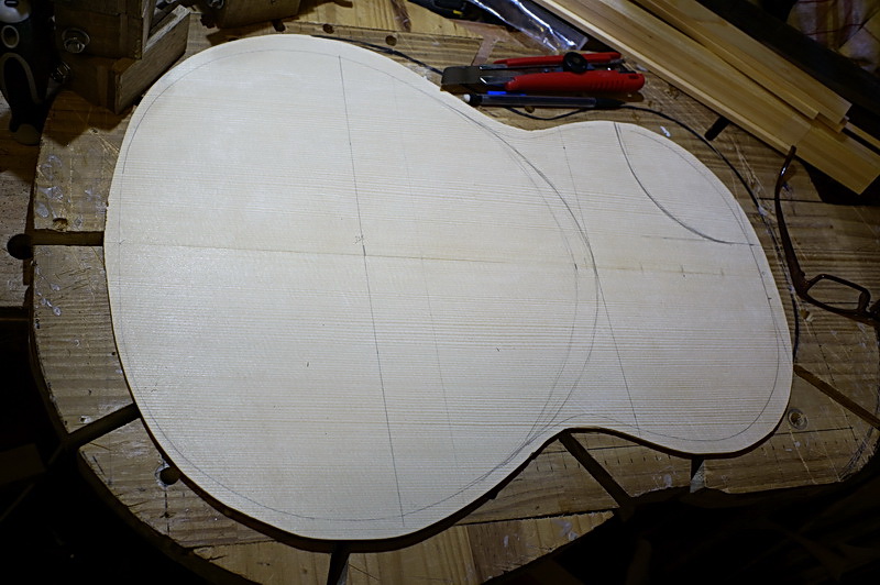

Donc je me suis lancé dans la deuxième guitare avec cette architecture particulière, car la première montre un sacré potentiel sonore. http://www.lutherie-amateur.com/Forum/v ... 15&t=20992
Donc je veux faire un poil plus sérieux que la première qui est plutôt un proto mal fini.

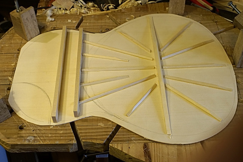

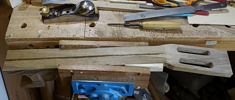

Donc un manche en noyer (ne cherchez pas d'intention, il était prêt depuis quelques mois, j'attendais juste une occasion de tester ce bois sur une classique), un truss rod de 340mm
Une table en épicéa (le bois viens de chez Maderas Barber), des barrages en épicéa (bois de chez Kauffer), un collage à la Titebond classique, une rabotage et un ponçage jusqu'a une épaisseur de 2mm partout (c'est peut-être trop fin, on verra)
Placage de tête en cocobolo (la lumière est dégueulasse; à cause du projo plutôt orienté automobile que photo)
Barrage étoile proche de celui de la N°1, plus rigide cependant car le son de la table est plus bas, plus mou (beaucoup plus fine aussi).
Collage de la table barrée (partiellement) sur le manche.

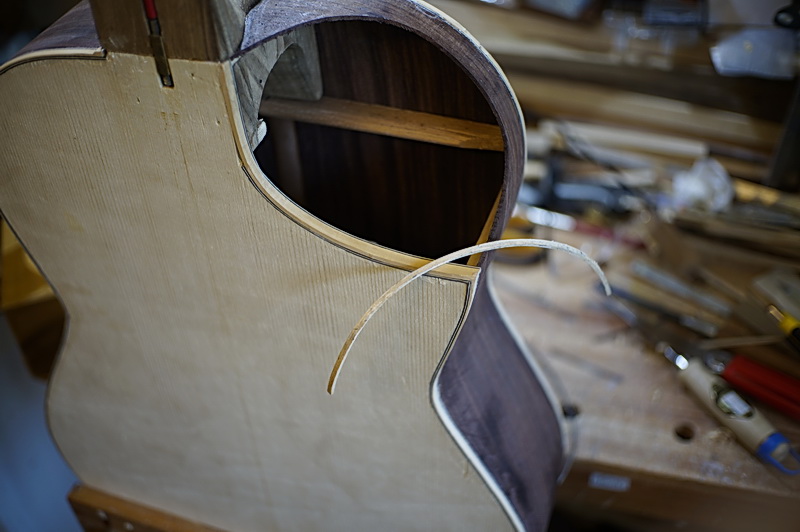

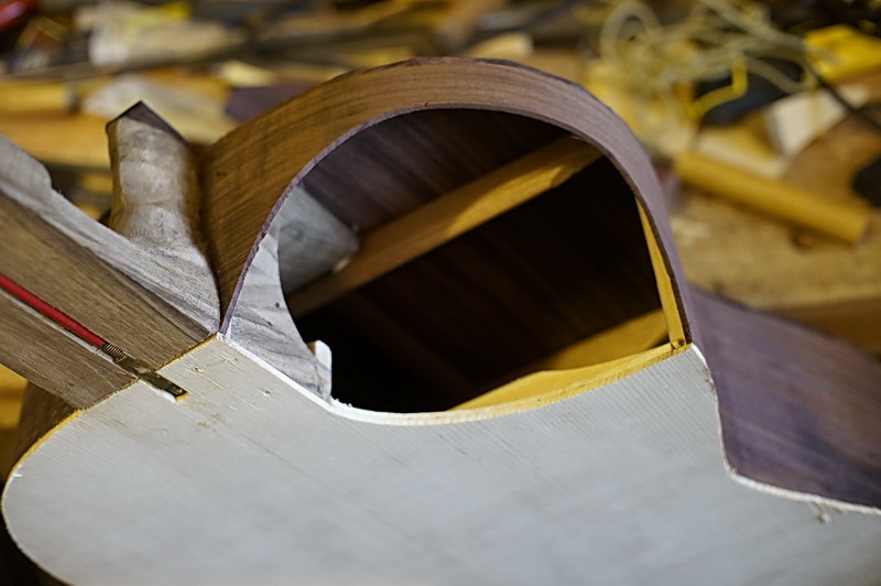

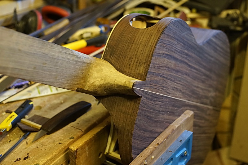

Pose des éclisses (palissandre d'inde massif), contre éclisses en cedro coté table et en peuplier laminé coté dos. Barrage définitif, plus serré, avec plaque de renfort en arrière du manche en épicéa posé en travers. Bon j'ai fait une boulette, j'ai coupé l'ouverture de la bouche avant le collage des éclisses dans la soléa, et l'absence des 2 mm d'épaisseur de la table à ce niveau, conjugué à la pression à fait très légèrement basculer le plan du manche coté ouverture, rien de méchant je vais compenser avec la touche, mais une erreur un peu stupide, donc le procédé doit être, découpe après assemblage de la caisse, pas avant.

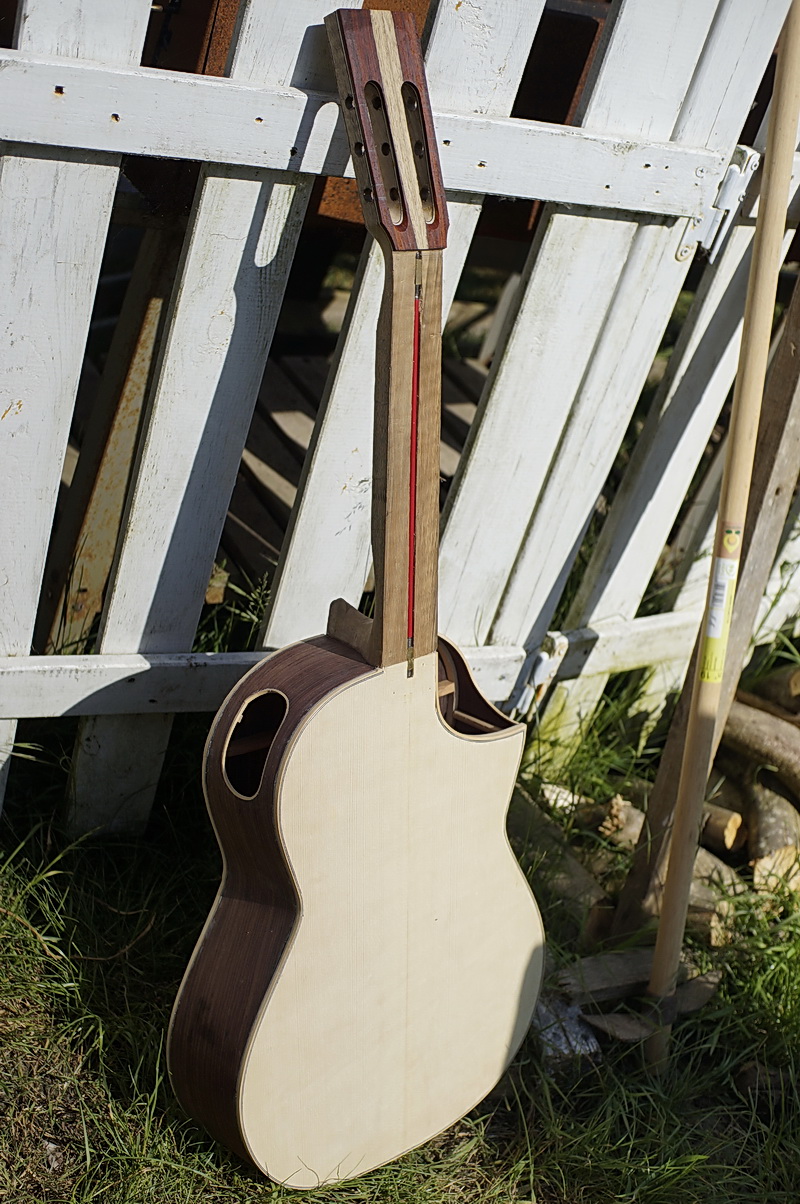

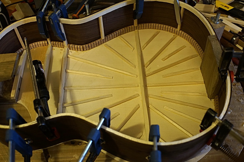

Collage et barrage du dos
fermeture de la caisse, mise à niveau à l’œil, flemme de sortir les plaques en forme pour aplanir. Les traces de colles sur l'arrière sont le résultat d'un accident de coupe de l'éclisse, le palissandre c'est très cassant et ça se recolle très bien.
Bon je ne vous montre pas ma technique de fermeture de la caisse mais je suis adepte de la foret de serres-joints plus que des élastiques (que je possède pourtant), probablement par flemme (encore elle).

Une vue plongeante de la bouche principale, qui en plus de laisser sortir le son permet un accès super facile aux entrailles de la guitare.

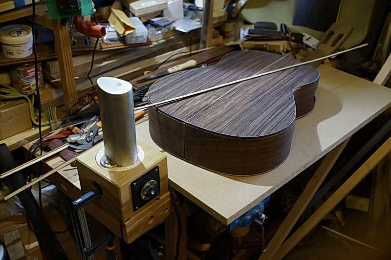

Fraisage des gorges pour les filets à la "dremel" (clone) avec l'outil StewMac qui va bien. Je suis en train de fabriquer des filets en aubépine, c’est très fin, un peu jaune comme du buis, ça se travaille facilement en dépit de sa raideur (il va falloir le courber au fer). Je pense l'encadrer avec un filet 3x0.5mm noir/blanc/noir des plus classique. Pas de fantaisie.

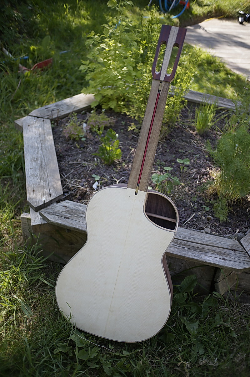

:) Là c'est l'état réel de la guitare, plus d’accélération du temps. :)

juste un petit conseil: la prochaine fois ,termine le talon a 95 % avant de coller la caisse,ce sera beaucoup plus simple
Messages : 5978
Re: Classique sans bouche N°2
C'est une bonne idée, et tu as raison car travailler si proche des éclisses risques de les endommager. J'ai fait comme ça car je pensais qu'avec l'augmentation franche de l'accès aux aiguës, je pourrais encore l’améliorer en rognant le talon, voire en en laissant juste un symbolique. Or ce n'est pas le talon qui me gène pour aller encore plus aux aiguës mais le dos, donc je laisse un talon classique.

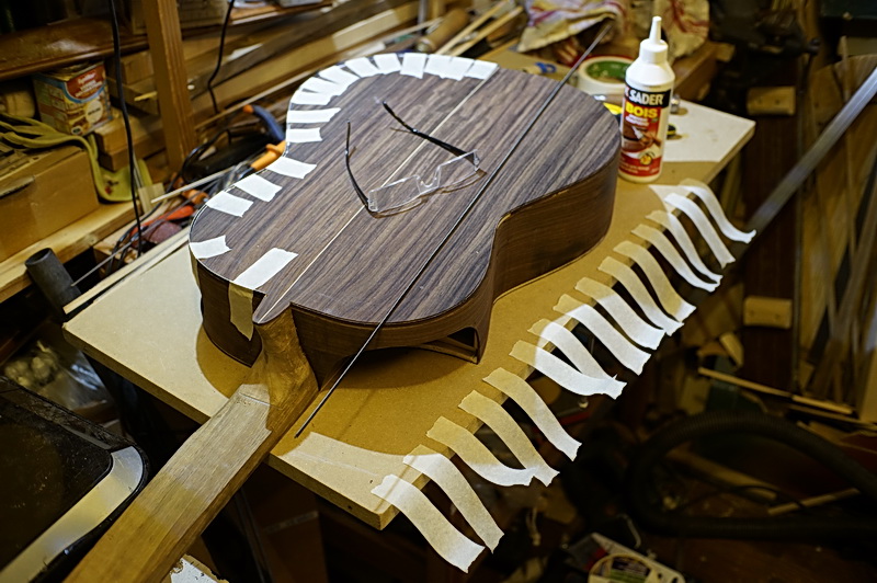

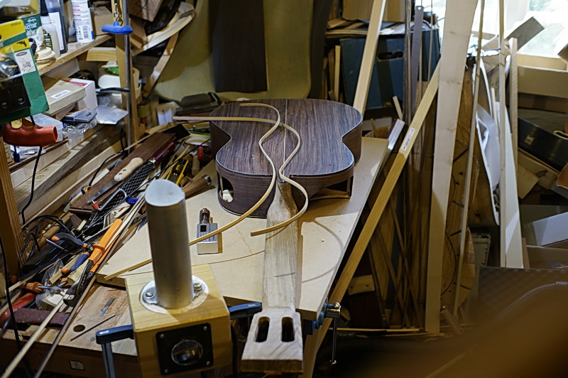

Messages : 5978

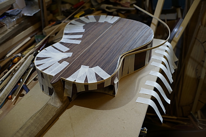

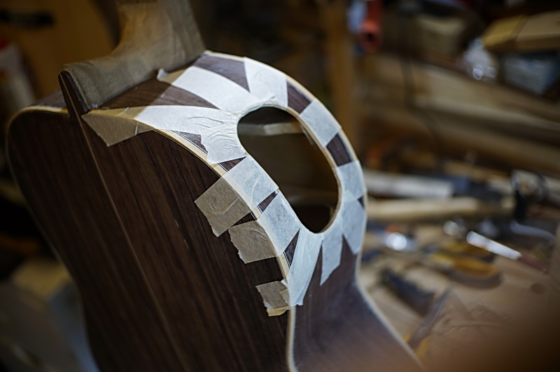

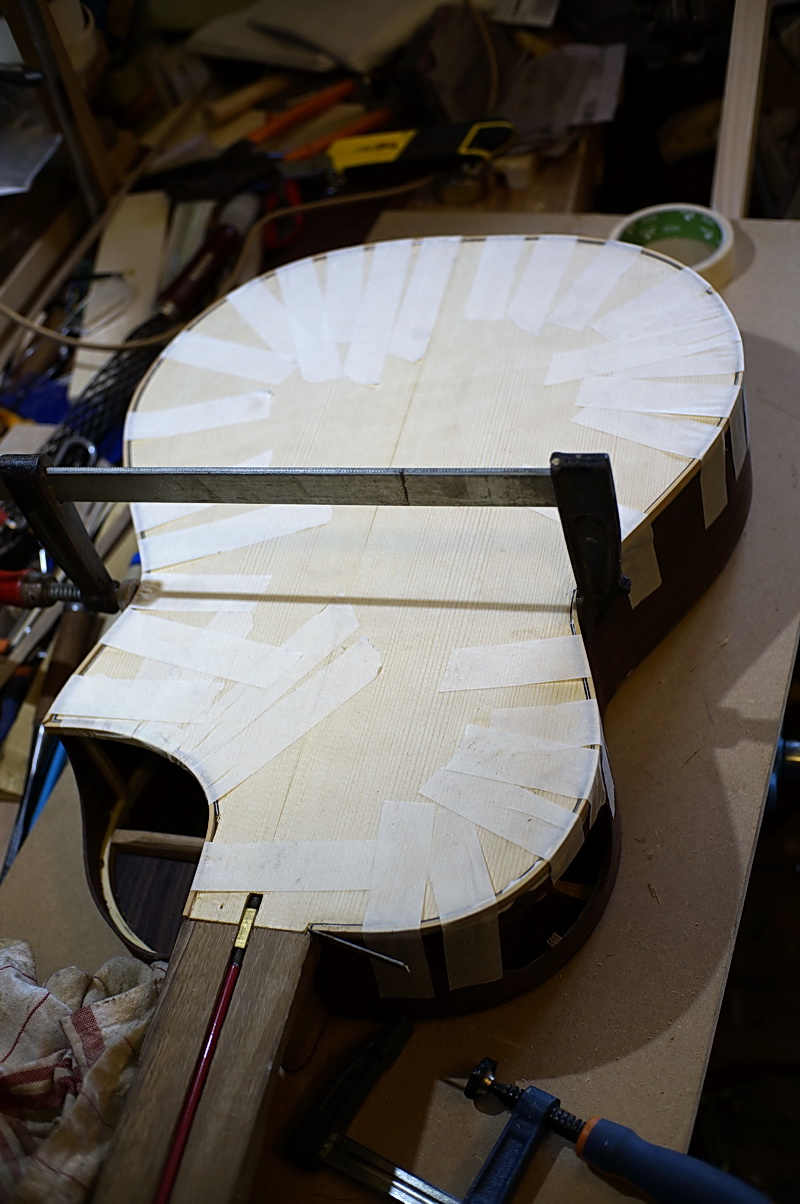

Voila j'ai un peu repris le travail sur cette guitare.
Après découpe des emplacement à l'affleureuse (c'est quand même plus rapide qu'a la main) je fait des filets classiques, tri-pli noir/blanc/noir d'érable teinté en 0.5mm chaque, sur chaque face, soit 8 filets N/B/N et 4 filets en aubépine.
Le scotch de peintre est notre ami et troisième main.
La chaleur est indispensable pour courber l’aubépine, sinon ça casse. C'est un bois très agréable qui se poli facilement.
Un petit coup de serre-joint au hanche est souvent indispensable.
C'est là ou j'ai vraiment galéré, j'avais prévu le même type de filets qu'ailleurs mais impossible de courber l'association érable aubépine, j'ai finalement réussit avec l’aubépine seule. Bon il y a pas mal de défaut que je masquerais avant de vernir mais je suis assez content.
