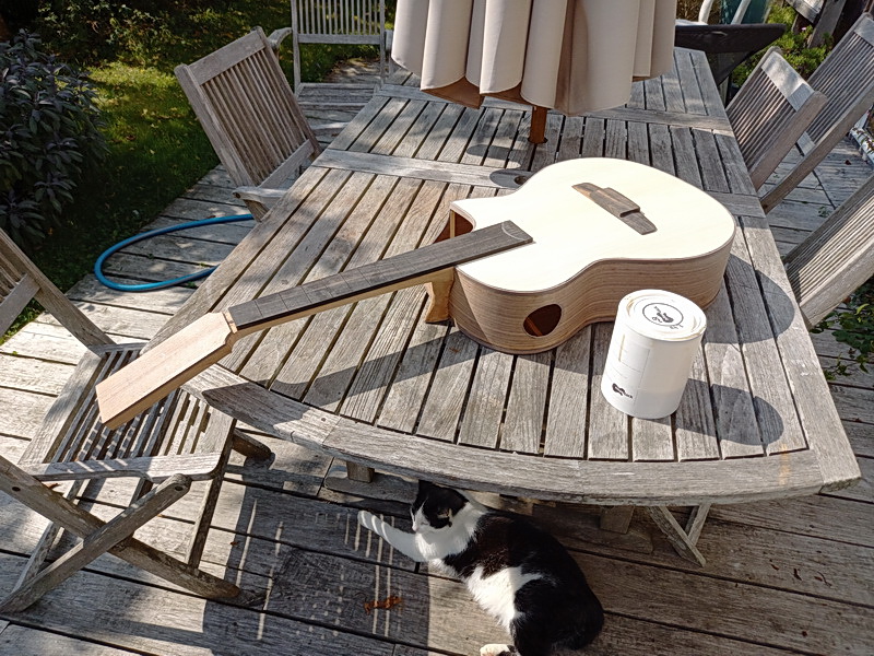

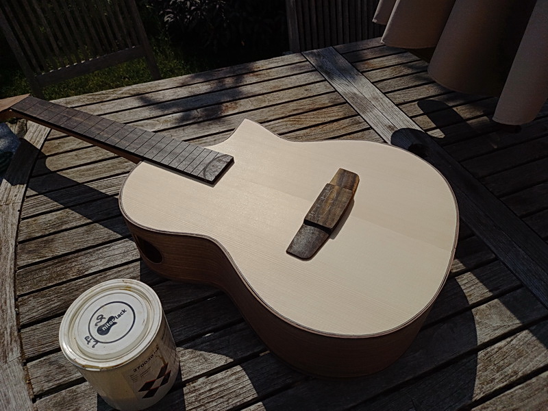

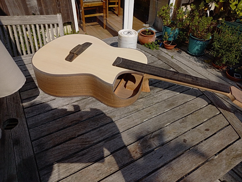

Caisse terminée, touche presque finie (c'est une touche de classique déjà façonnée de chez maderas barber, solution très économe en temps et plutôt de bonne qualité, j’ai pourtant préparé une plaque d’ébène pour celle-là mais je l'utiliserais sur une autre guitare.), tête et manche ébauchés, fileterie presque complète, pas mal de micro détail à faire mais primo une bonne couche de verni sur la table pour la protéger du travail sur la touche qui va venir après son collage.
Le chat veille.
2bauche du chevalet, je dois faite plus gros qu'une classique vu la tension à supporter et surtout le diamètre énorme des cordes.
Bouche principale faisant office de pan coupé.
Le chat veille.

Le bout de la touche était prédécoupé pour une rosace ?
Éternel débutant
- Messages : 6059
Re: Une basse acoustique petit diapason
Oui, alors je l'ai comblé avec un morceau de filet et un bout d’ébène, je trouve que ça le fait sur ce design, ça fait comme une ébauche symbolique de rosace, ça rassure.

Elle a l’air balaise cette caisse.
De combien c’est-y profond ?
